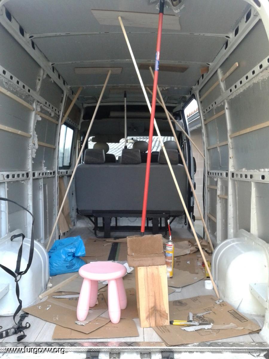

En este caso no queda hueco alguno por los bordes, encaja exacto en el sitio, puse el pegamento en el techo primero y la segunda vez en el aislante tanto en el centro como en los bordes y no pega.
Si pongo la espuma encima de la plancha de aislante y luego pego el aislante al techo y lo dejo como en la foto pegará?
Lo mejor (es mi opinion y como lo hice yo )  es dejar 1 o 2 cm de margen por todo el perimetro entre la plancha de poliestireno y las vigas de la furgo , ya que tienes el pegamento yo se lo echaria igual para que no haga ruido la placa contra la chapa a modo de silenblock, y despues todo el perimetro que has dejado lo rellenas con espuma de poliuretano , echala poco a poco porque hincha y si no puedes comprar una que es para tejas que hincha menos.
Si luego le pones unos listones apretandolas aun mejor y asi tendras mas puntos donde agarrar el techo
Espero haberte ayudado

El sistema ideal es el que te ha explicado lunaticos.
¿¿Esta limpia la chapa de la furgo??, si no es así tampoco pega, si tiene algo de grasa menos aún.

si le pones un listón de 2cm de grosor en el centro del techo, te sirve rastrel para poner el techo recto, uno de dos cm en el centro sobrepuesto en los largueros del techo, y unos trozos de tres cm entre los mismos largueros en las orillas
Y junto al listón central, te queda sitio para pasar cables de iluminación, y hueco para poner focos empotrados como los míos (de los normales de casa, con lámparas de led de 12v), aparte de que todavía dejas cámara de aire, que también aísla.
Eso te servirá, si el poliestireno, es de 3 cm, que es el hueco que queda entre el larguero y el techo de la furgo, o sea, que el larguero tiene 3 cm de alto.
Eso si, pierdes 2 cm de altura en la zona central, pero no pierdes nada en las orillas, y el techo te queda totalmente recto...
el jaijo
Esto te sujetara el poliestireno con la forma curva del techo, y el pegamento, ya secara cuando le de la gana...

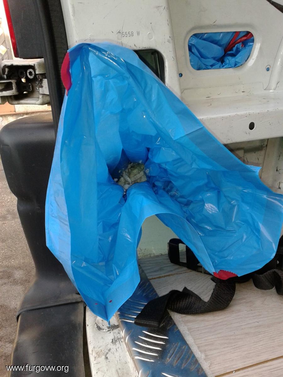

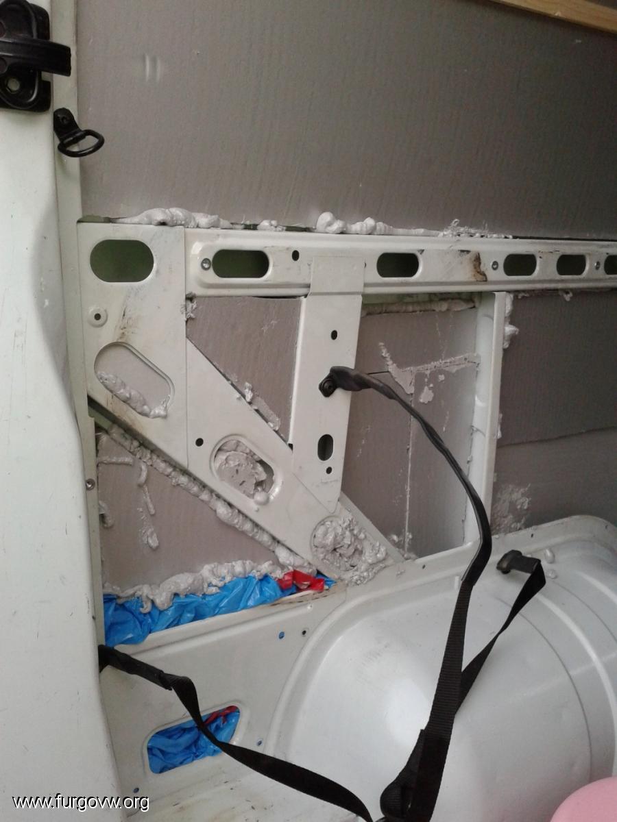

Las bolsas de basura que se ven contienen trocitos de poliuretano sobrante (ya no sé si es poliuretano o poliestileno, el nombre comercial es chovafoam, de leroy merlin)
Este es un experimento,  primero metí la bolsa en el agujero y después la llené de espuma de poliuretano
La única ayuda que tengo es la del palo de la escoba

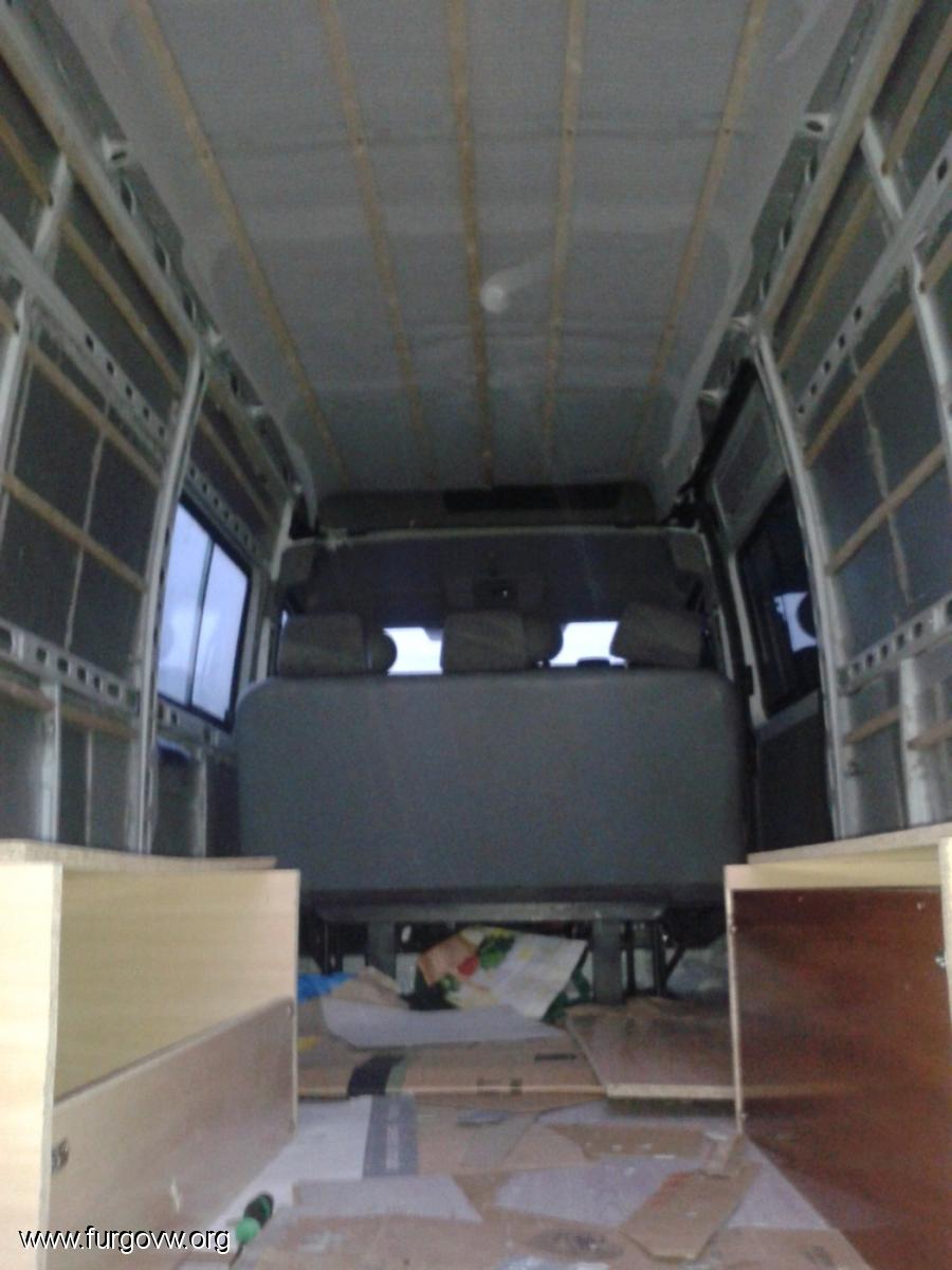

P.M. La cosa va avanzando poco a poco, aún estoy con aislamiento y rastreles.
albertoydani
Febrero 26, 2015, 00:56:43 am #88 Ultima modificación: Febrero 26, 2015, 01:02:22 am por albertoydani
Nuevos avances, arcones provisionales, aunque estando en españa....
Y "forro" del techo.
