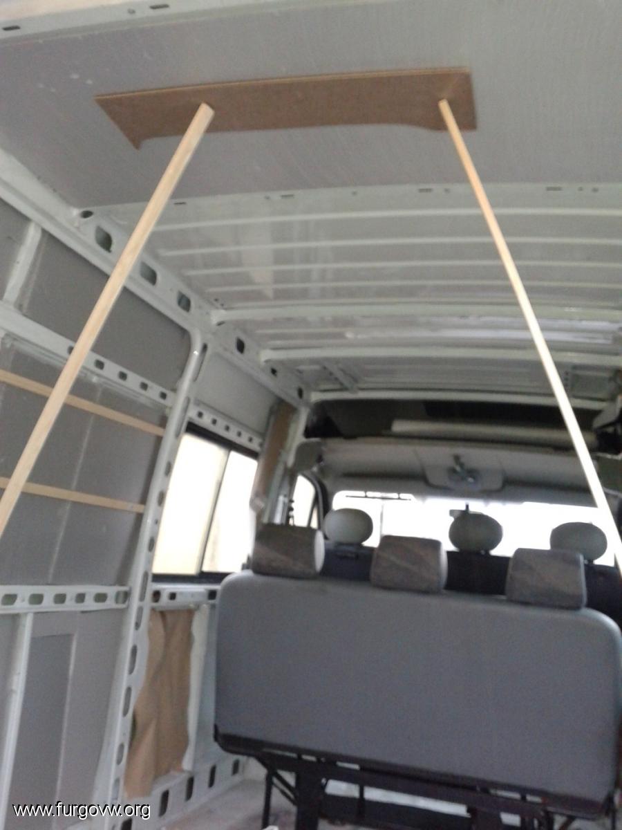

Alguien me sabe decir con qué pegar el poliestileno a la chapa?, en leroy me vendieron un pegamento que es la repera  .confuso2 y no pega, se llama T-rex; fui a preguntárles, por si estaba haciendo algo mal yo, y me dijeron que era imposible que no pegara, volví a repetir la operación, dejé que pasaran 13 horas y, en cuanto saco los listones, se cae el aislante.
MEGAVAN
Cita de: albertoydani en Enero 21, 2015, 21:26:53 pm
En cuanto pueda pongo una foto.
Con que no los pegues con espuma de poliuretano por los huecos de los bordes no se te aguantan , luego si le puedes poner unos listones a lo largo de la furgo presionandolos mejor, luego los tornillos del techo que atraviesen el liston y cojan la viga
Esa para mi es la manera mas segura para que no se muevan en un futuro
albertoydani
En este caso no queda hueco alguno por los bordes, encaja exacto en el sitio, puse el pegamento en el techo primero y la segunda vez en el aislante tanto en el centro como en los bordes y no pega.
Si pongo la espuma encima de la plancha de aislante y luego pego el aislante al techo y lo dejo como en la foto pegará?
