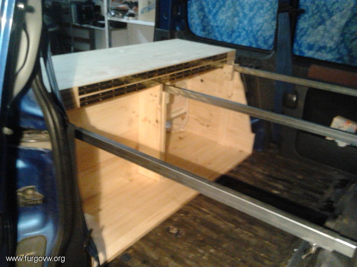

Hola a tod@s, me presento por aquí. Soy uno de esos muchos registrados desde hace años sin un solo mensaje, hasta ahora que por fin puedo presentar mi furgonetilla.
Se trata de una Citröen Berlingo Multispace 1.9D de 1999, 70cv sin turbo, con todos los extras de entonces (aire, dirección etc ...) La furgoneta la compré el año pasado, y desde entonces he ido haciéndole todo lo que os enseño a continuación.
La camperización se ha hecho lo más económica posible. Ni la edad del vehículo ni mi cuenta corriente invitaban a grandes desembolsos. Por ello, mucho de lo instalado han sido cosas que ya tenía, o compradas a muy bajo precio, usadas o de oferta, es decir un camper "lowcost" en la medida de lo posible, aunque sin renunciar a ciertas comodidades. La furgo es autonoma para una o dos personas, si vamos mas, hay que tirar de camping y tienda.Unas fotos:

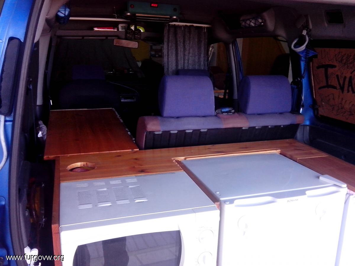

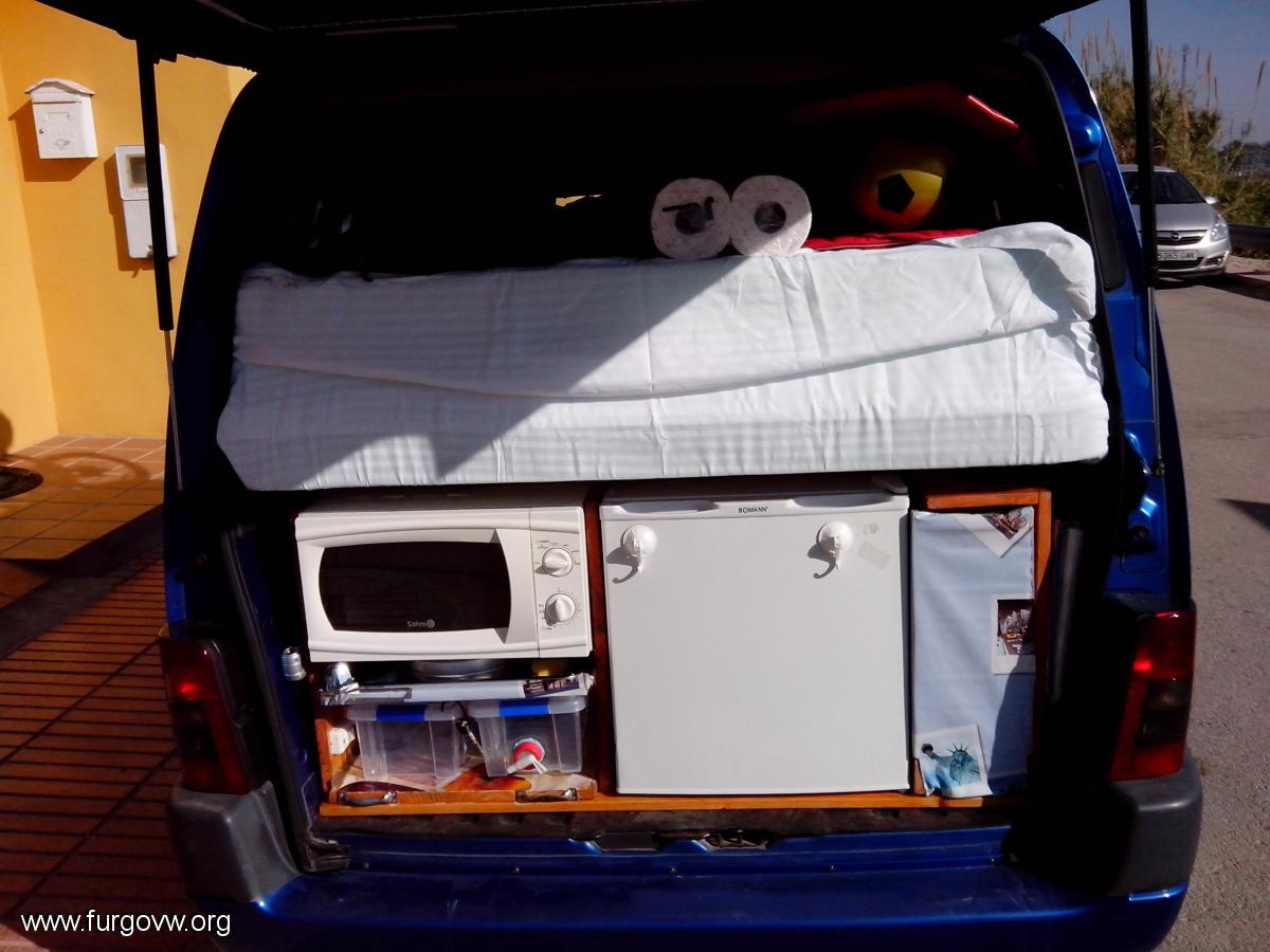

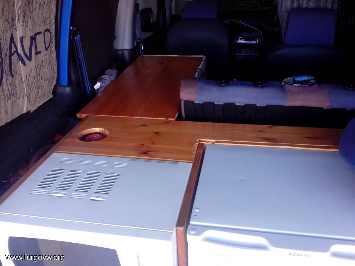

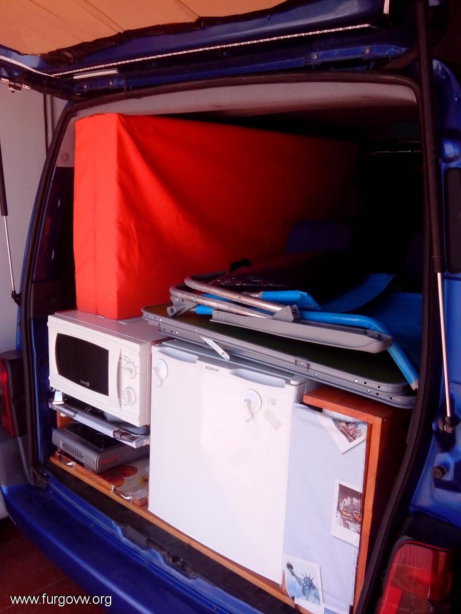

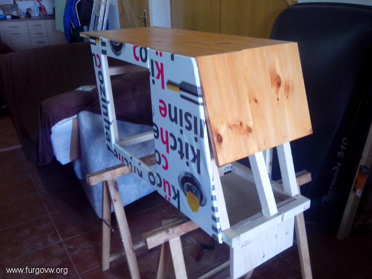

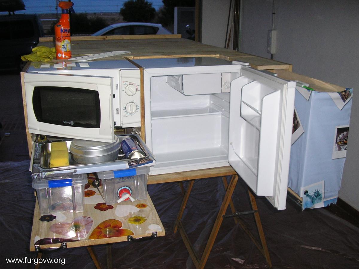

La base de la camperización ha sido un mueble realizado en madera, ajustado a las medidas del maletero. Desde el principio quise dar uso tanto a un microondas como una nevera tipo minibar que tenia por el garaje cogiendo polvo, y es la nevera por su altura, la que ha condicionado el diseño:
Bajo el microondas he montado una fregadera y una pequeña mesa extraíble. A la derecha de la nevera, tratando de aprovechar al máximo el espacio, hay un cajón extraíble. Por la parte interior (que se podría ver abatiendo los asientos), está un depósito de limpias de 25 litros con resistencia de acuario, y el equipo de audio con 3 amplis y 6 altavoces.

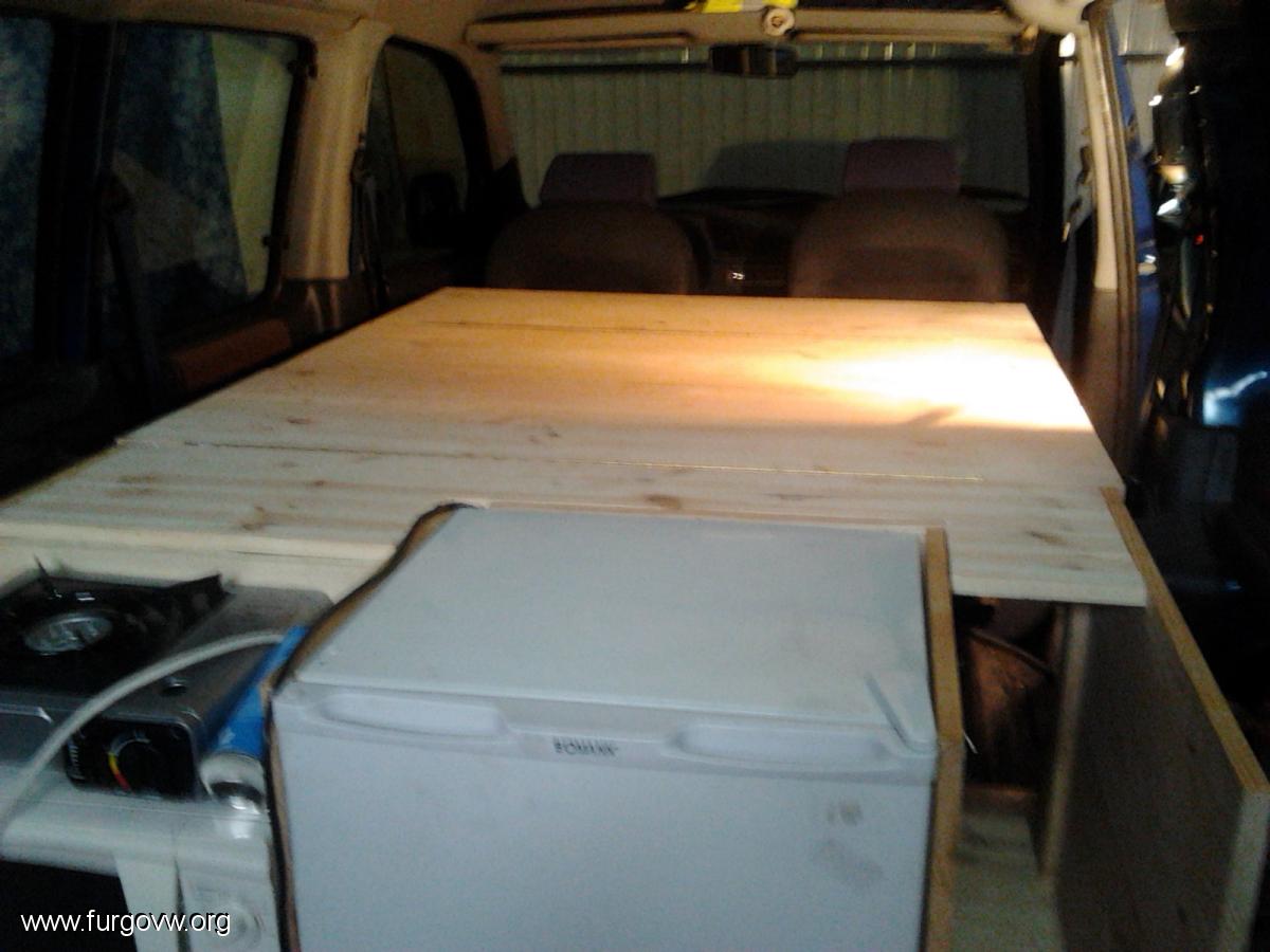

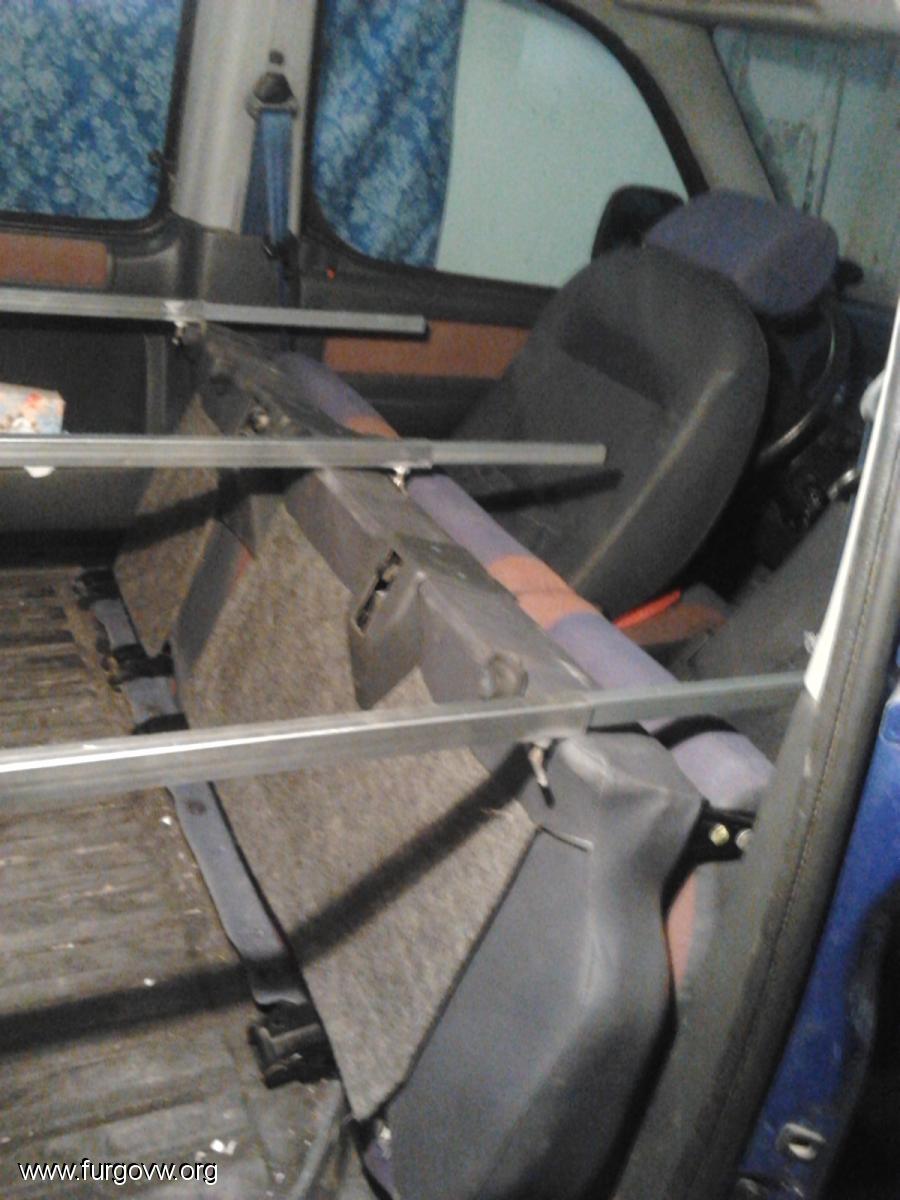

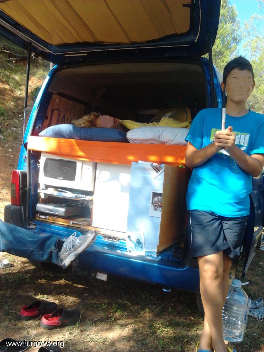

La primera idea para la cama fue montarla mediante unas barras telescópicas que apoyaban en el mueble del maletero y en los asientos abatidos y desplegar tres tablas unidas por bisagras de piano. Tal que asi:

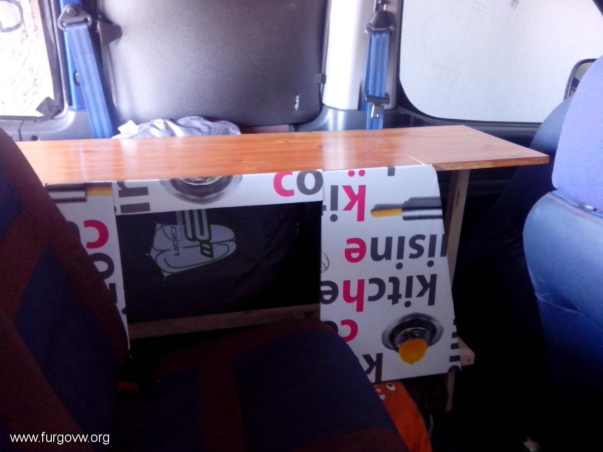

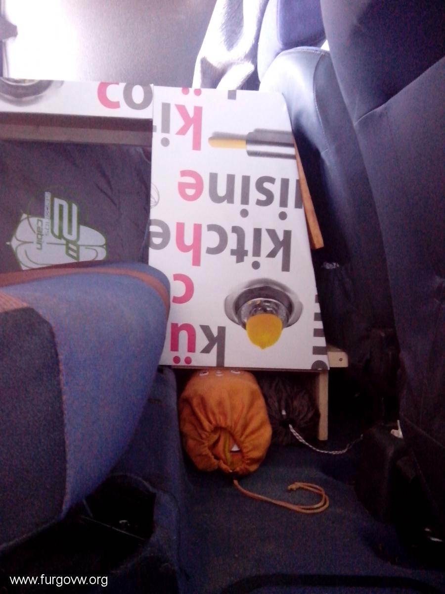

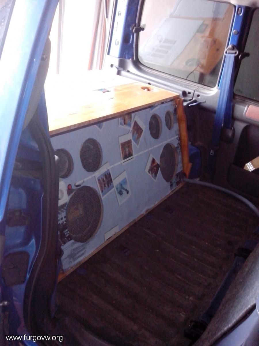

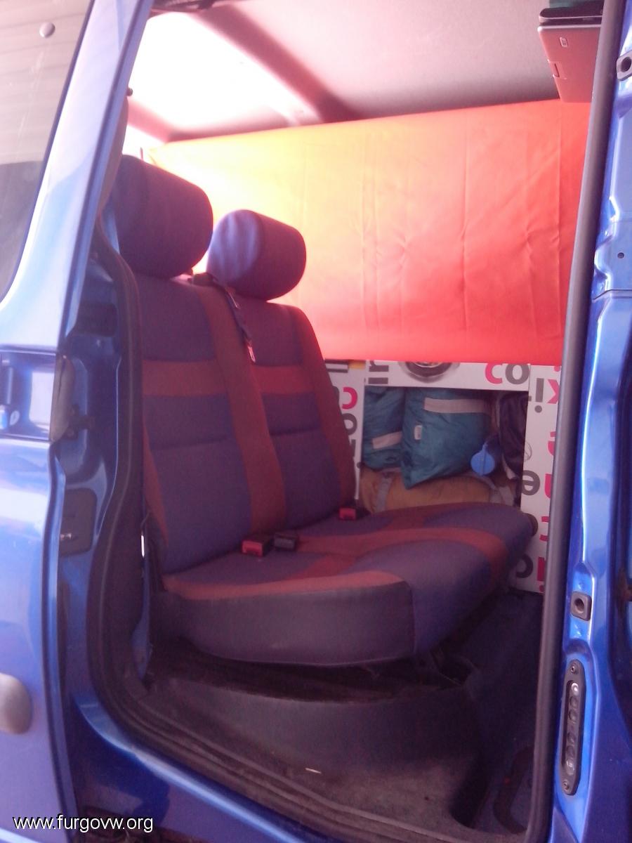

Sin embargo no me resultaba operativo, por lo que decidí suprimir la plaza trasera izquierda y colocar en ese hueco un mueble auxiliar que a la vez sirviera para almacenar cosas y como base de la cama.
Quedando el interior ahora, con solo cuatro plazas, pero con una capacidad de carga mucho mayor, ya que en el interior del nuevo módulo lateral llevo la cabina de ducha, una tienda Quechua4.1, edredon, el tarp, etc ...). Y la cama se hace mucho más rápido. Ah además colgué unas cortinas para separar la cabina. El interior queda tal que asi:
Dado que el nuevo mueble ya hace funciones de parte de base de cama, para terminar de montar la cama se abate el asiento doble trasero y se "rellena" el hueco con dos mesas de camping (plegadas) apoyadas en dos de las tres barras telescópicas del sistema de cama primitivo, así las mesas cumplen una doble función. Los colchones son tres piezas de 135x62 (total 135x186) de 10cm de espesor y densidad 30, que en posición de viaje van de canto en el costado izquierdo de la furgo sobre el modulo lateral.
La altura de la cama no permite sentarse, si bien no llega a ser claustrofóbica. Me habría gustado que la cama hubiera estado más baja, y poder sentarme en ella, pero entonces no entraba la nevera. La decisión era, bajar la cama, descartar la nevera de minibar (220v) y tirar con una termoeléctrica (acabé harto de ella el verano pasado), o bien subir la cama (como se ve en la foto) a lo que me obligaba la nevera a 220v. Decidí esto último y creo que acerté. Una waeco o similares era implanteable, por precio, y además la minibar 220v ya la tenía (gratis).

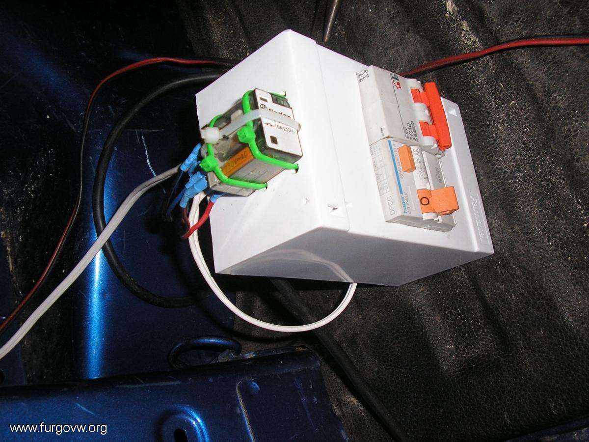

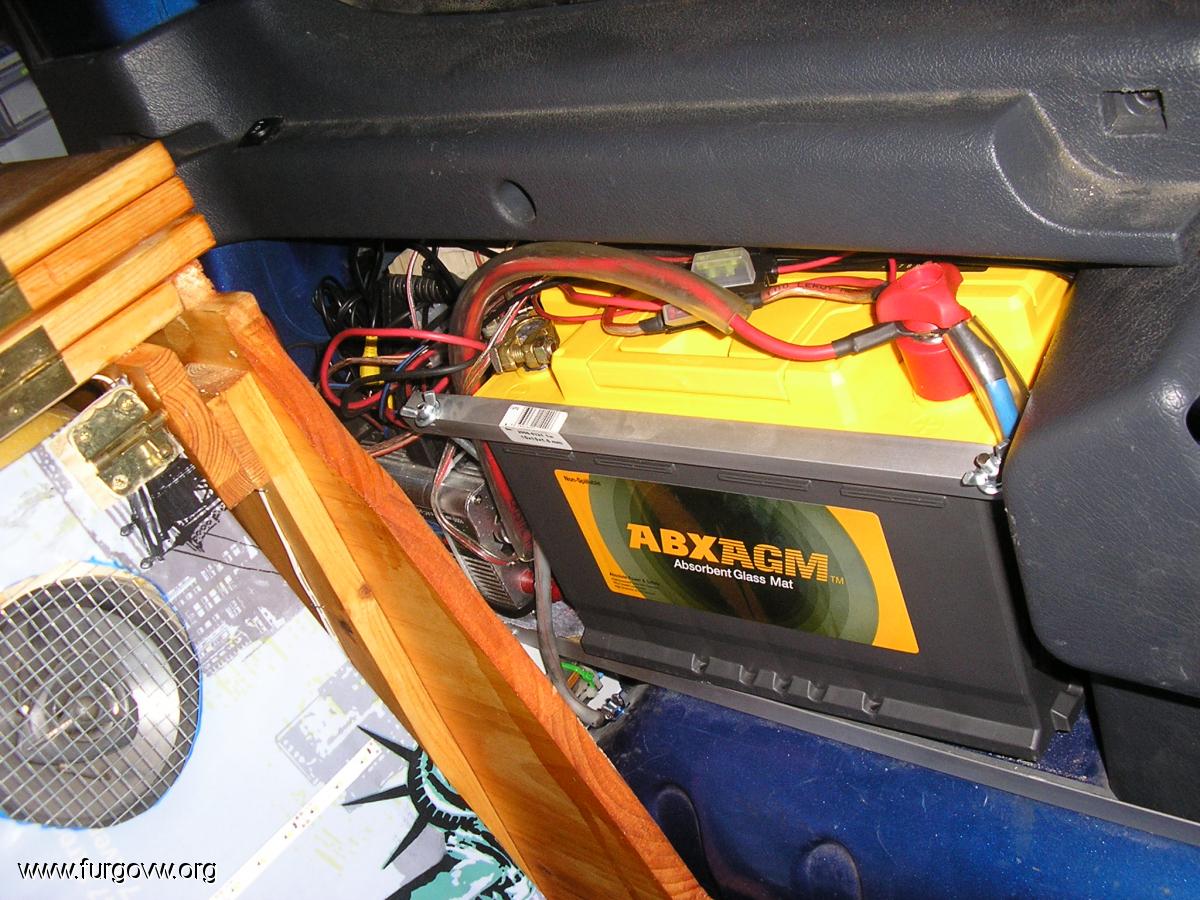

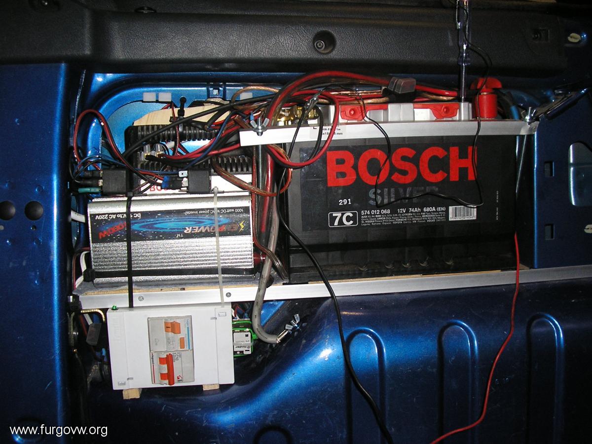

La parte eléctrica la he montado en el paso de rueda trasero izquierdo. He montado una bateria agm de 70Ah (la BOSCH de ácido murió a las primeras de cambio), con un inversor del dealextreme de 1000w, un cargador de baterías que tenía por ahí en el garaje, un magnetotérmico y diferencial que también cogían polvo en el garaje, y un relé automático (220v 3 circuitos 2 posiciones) tal que cuando me conecto en camping entra corriente al cargador de baterías, y el relé corta el inversor y da paso a los 220v del camping a los enchufes y aparatos de la furgo. También he puesto un par de tomas de corriente por el interior. La toma para camping está totalmente discreta. Con fotos se verá mejor:

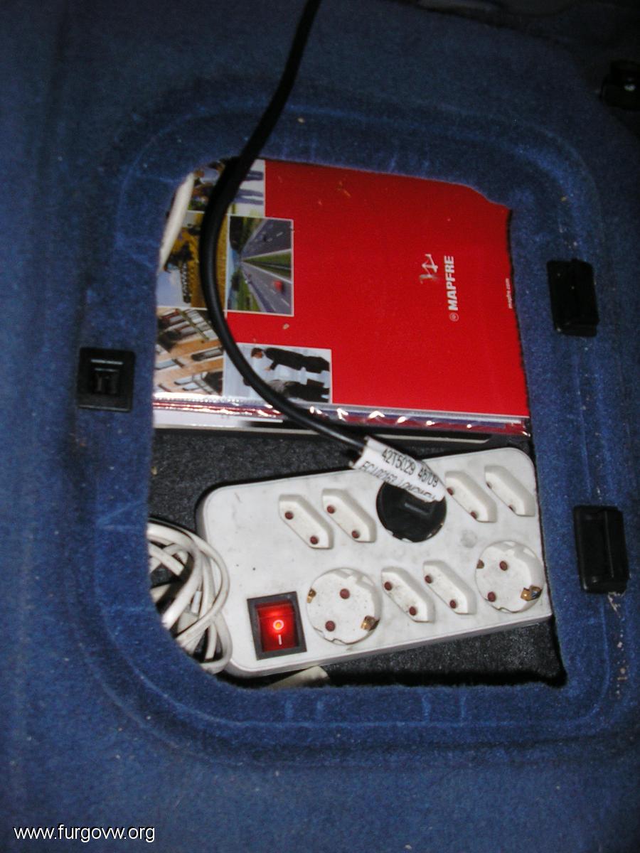

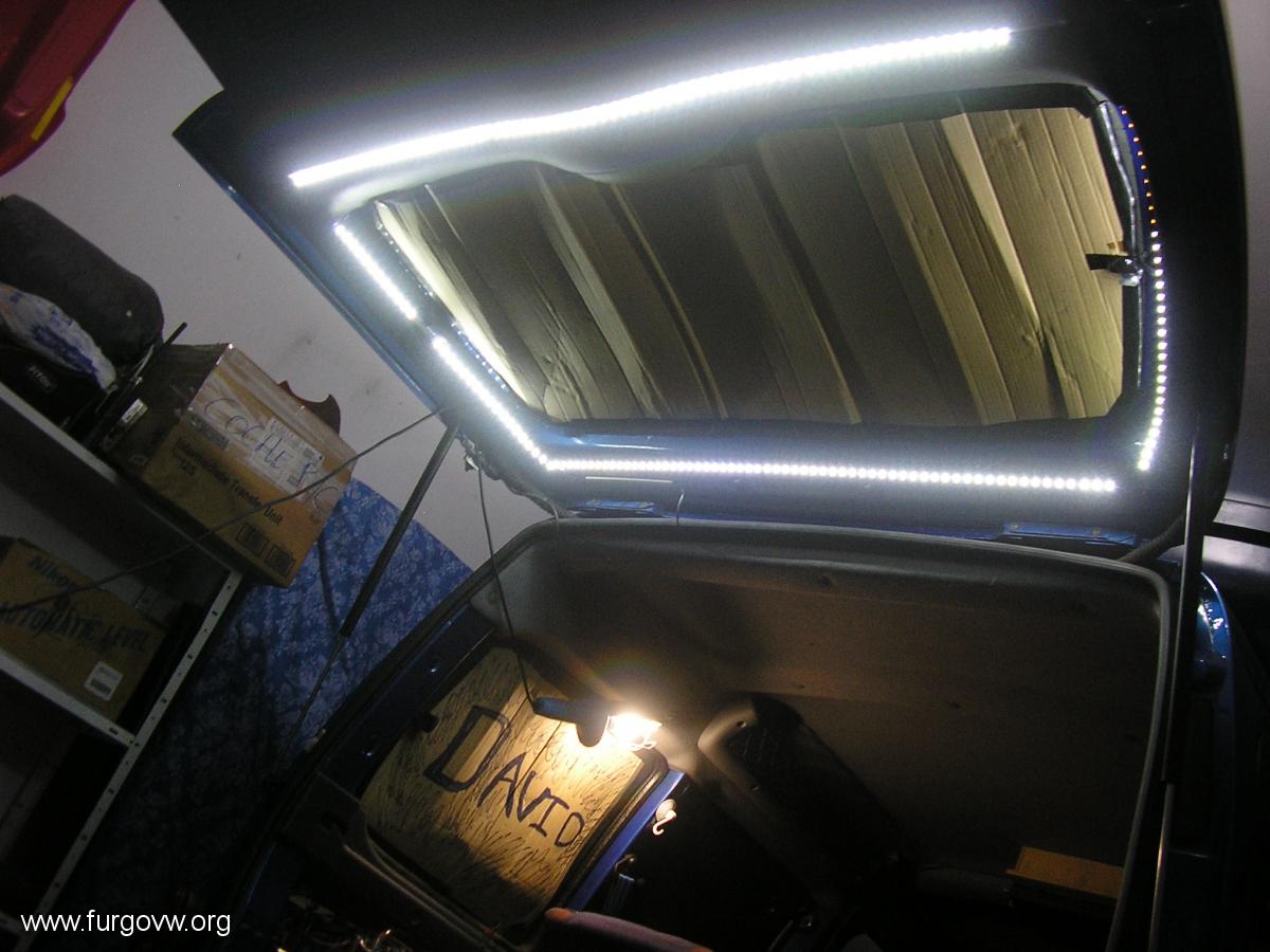

Además he colocado unas tiras de leds en el portón del maletero para poder hacer vida de noche y mas leds y una toma de enchufe adicional en la parte del mueble que va tras el respaldo de los asientos posteriores, para si estamos en camping en invierno conectar un pequeño radiador de aceite de 400w que sobra para caldear un habitáculo tan minúsculo.

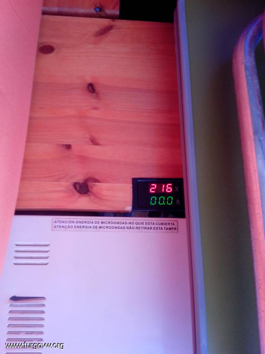

Para controlar mejor la instalación eléctrica, coloqué al lado del micro un voltímetro de alterna y un amperímetro que mide los consumos del mueble (micro, nevera, resistencia del deposito de agua, y enchufe auxiliar), el cual funcionó perfectamente en las pruebas cuando estaba conectado a los 220v de casa, pero se quemó en cuanto lo tuve funcionando con el inversor (supongo que porque la onda no es pura).

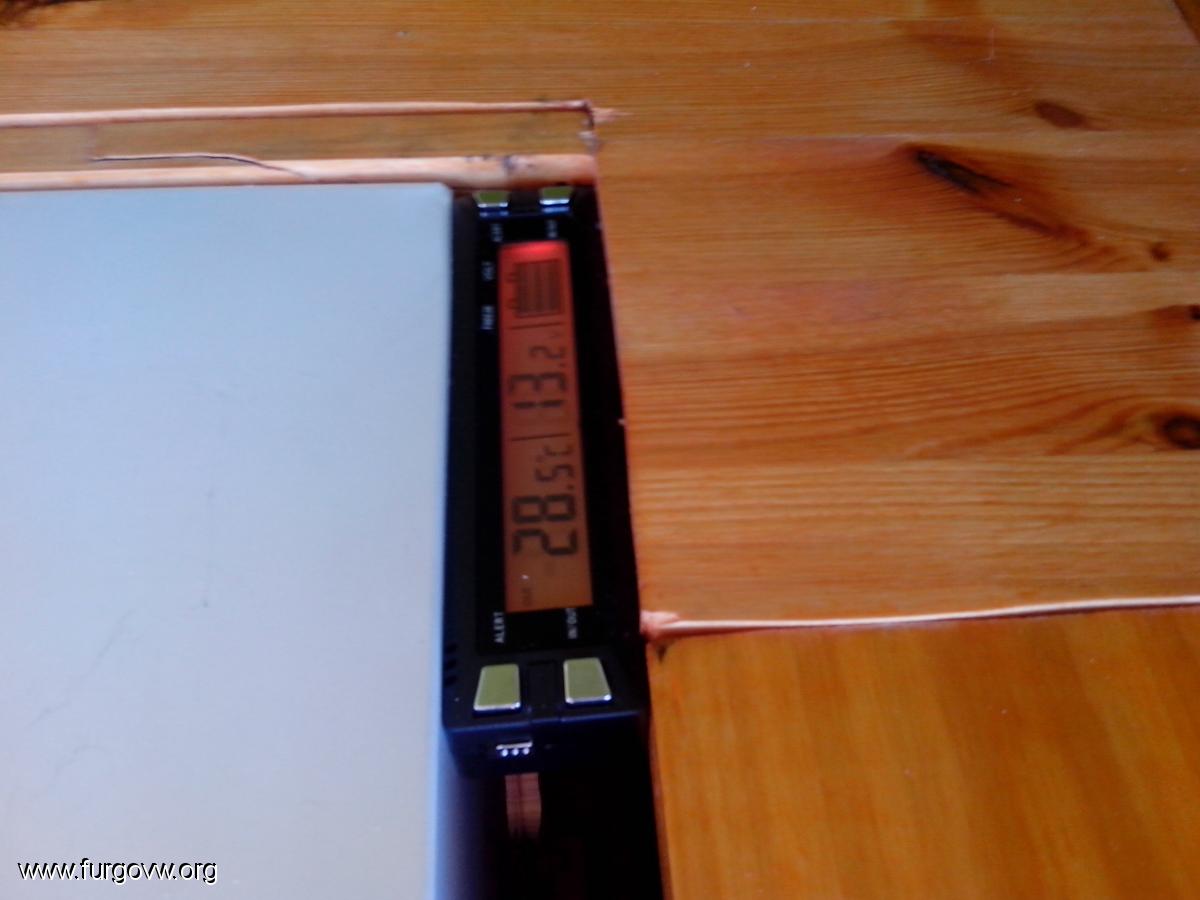

También he colocado un voltímetro de continua para controlar la bateria, este voltímetro tiene temperatura ambiente y exterior, pero el sensor de temperatura exterior lo pegué a un costado del depósito de agua antes de aislarlo para saber la temperatura aproximada del agua.

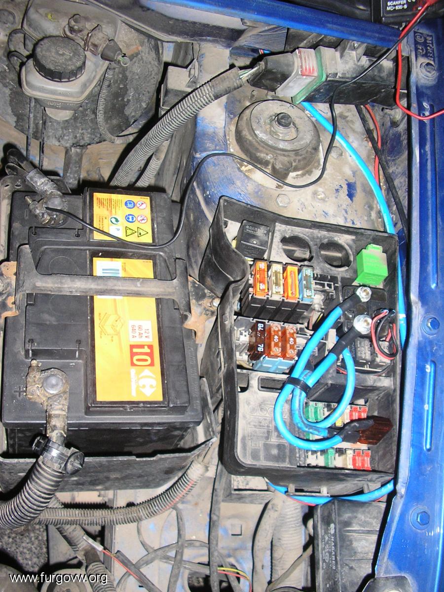

La interconexión entre la bateria principal y la secundaria se ha hecho con un cable de 16mm de sección entre ambas, con fusibles de 80A en cada extremo, y un relé (el famoso Nagares) ubicado en la caja de fusibles original en un hueco no utilizado, que funciona automáticamente con la señal de carga del alternador. Una vez colocada la tapa de fusibles, no se aprecia nada.

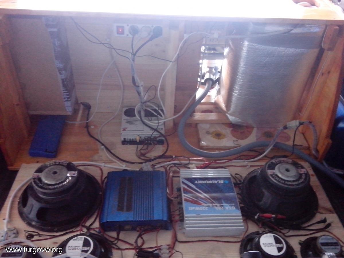

El deposito de limpias va detrás del microondas. Lo he puesto de 25 litros con idea de poderse dar un par de duchas en verano. Lleva una bomba sumergida de 12v y una resistencia de pecera de 300w por si apetece caldear un poco el agua (esto solo con motor en marcha, el consumo es muy alto). El de sucias en un primer momento ha sido un minúsculo recipiente de 5l bajo la fregadera, estoy montando uno de mayor capacidad. En la parte baja del mueble coloqué un trozo de madera sobrante  a modo de mesita extraible para una comida rápida.
El módulo es extraíble por si es preciso cargar algo voluminoso en la furgo, aunque para sacarlo hacen falta dos personas fuertes ya que pesa mucho, está hecho en pino macizo, y la nevera, micro, agua y sonido añaden muchos kilos también. Hay maderas más adecuadas, seguro, pero esta me salió de oferta.
Como es extraíble, en su esquina interior izquierda he instalado un conector múltiple de seis pines para poder desconectarlo si hay que sacarlo. Por este conector pasa la alimentación de 220v (fase+neutro+tierra) y de 12v (positivo, negativo y arranque de amplificadores de audio). En paralelo hay también una conexión tipo "jack" de 3,5mm (macho/hembra) para la señal de audio de los amplificadores.

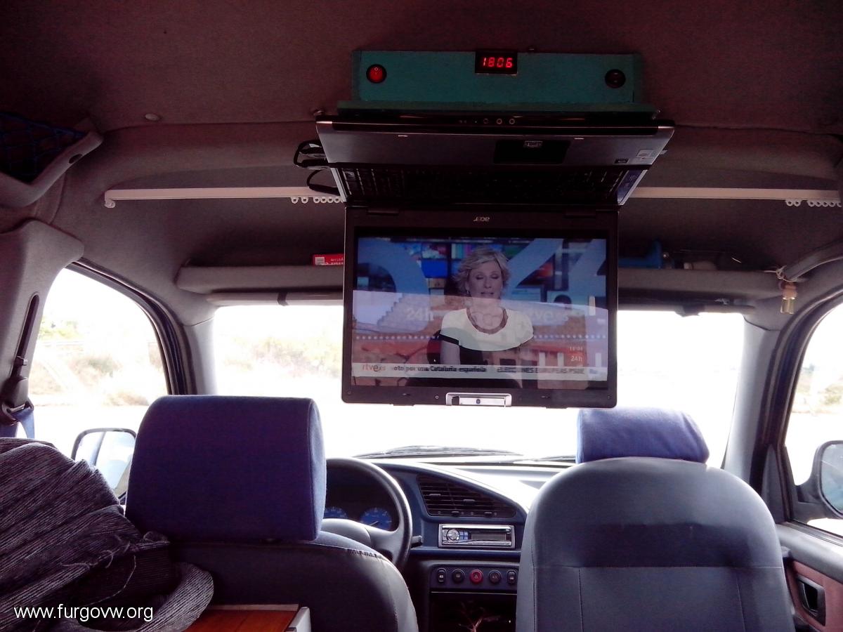

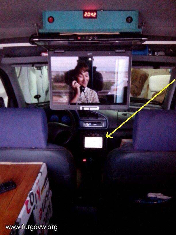

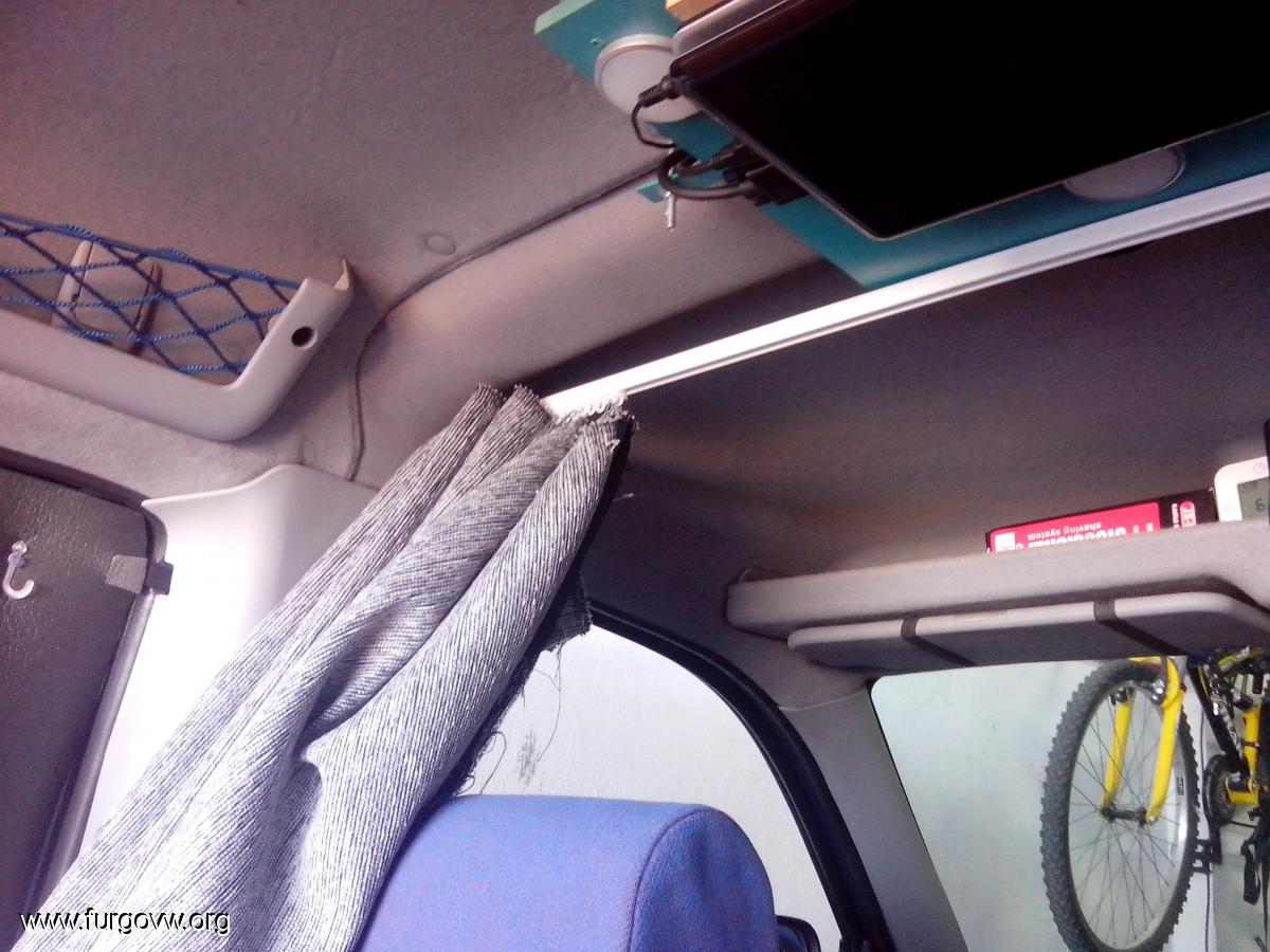

En el techo he colocado un portátil ACER de 17 pulgadas con la opción de pantalla girada 180º por software. Para colgarlo primero quité unos tapones que sujetan el tapizado del techo, y en su agujero (chapa) pude colocar unos cáncamos de sujetar lámparas al techo de casa, y a estos pude sujetar un pequeño cajon de madera al que va el portátil anclado. Dentro del cajón va el cargador del portátil y unas luces de leds (las del ikea). En el frente del cajón he colocado un reloj, un interruptor y un conmutador. El interruptor enciende las luces del ikea, y el conmutador actúa sobre el cargador del portátil: en la posición (I) el portátil sólo recibe corriente si está el motor en marcha, y en la posición (II) recibe siempre (de la bateria auxiliar).
El portátil se maneja con miniteclado inalámbrico con touchpad que pillé en dealextreme. También lleva conectada una tarjeta usb-dvbt para ver la tv, con una antena del dealextreme. En la guantera he metido un disco duro externo usb de 500gb que va cargado de pelis y musica. Además le he pinchado un adaptador usb-gps para posicionar el equipo ya que la idea es montarlo todo el sistema como carputer, de hecho estoy integrando un segundo monitor táctil de 7 pulgadas bajo la radio en la consola delantera (la foto no se aprecia muy bien, es donde indica la flecha amarilla). Esto del carputer está ahora mismo en fase inicial, pero las posibilidades son amplias (musica, videos, fotos, internet, pelis, gps, etc, lo que se quiera). Como software front-end estoy usando el centrafuse (http://www.centrafuse.com/us/).
Tengo pendiente la instalación de cámara en el portón para aparcar o retrovisor (dejé pasados los cables hasta el salpicadero) pero no termino de encontrar un hueco ideal para encastrar la cámara. Tambien tengo pendiente de instalar una emisora de CB (27 MHz) que ya está todo cableado, pero aun no la he puesto ni legalizado.
Los aislantes de las ventanas los hice el verano pasado deprisa y corriendo con colchoneta del decathlon y cartón ... y así pasó, un resultado muy mejorable. Estoy en ello para hacer unos más en condiciones.

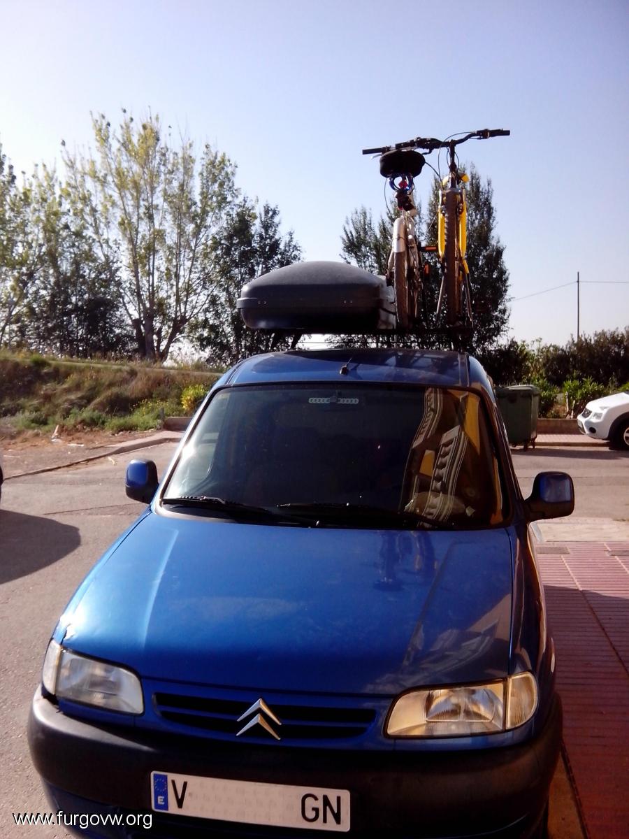

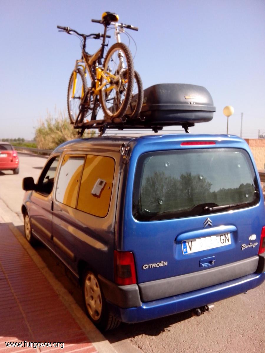

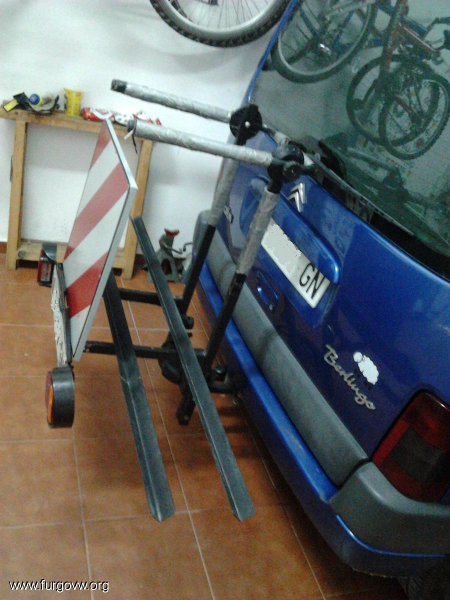

En las primeras fotos se puede ver la Berlingo con un baúl de techo y portabicis. En un principio me fue muy bien, pero con el tiempo me empezó a agobiar el aumento de consumo, el ruido en carretera, el no poderme meter a parkings. Total que cuando anulé la quinta plaza e hice el módulo lateral, descargué ahí lo que llevaba en el baúl, puse un portabicis de portón y quité todo el tinglao del techo. A ver este verano qué tal me va con esta solución, ya que siempre estoy a tiempo de volver a lo anterior, que lo he dejado en el garaje en "stand-by" a espera de ver qué tal. Ahora utilizo esto:

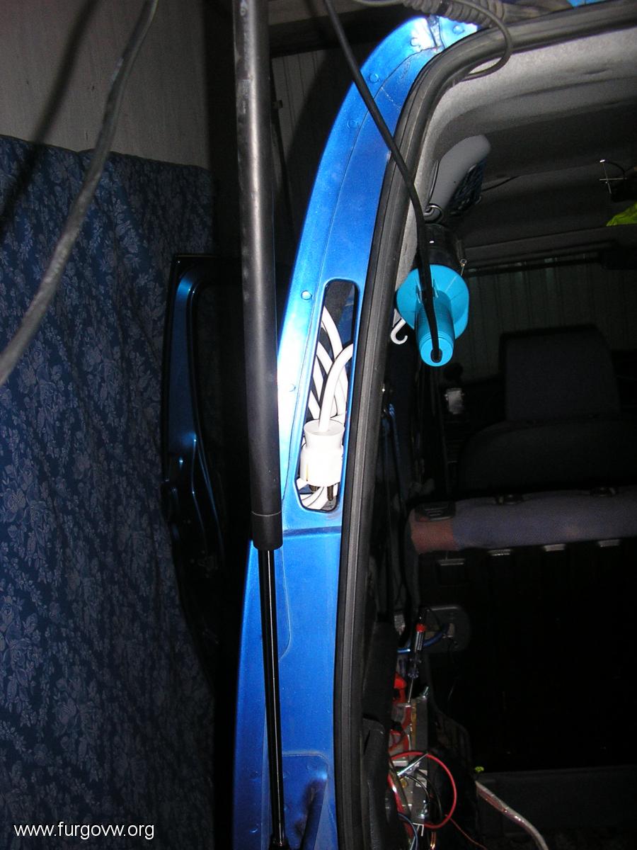

Hola Jalocho68, supongo que te refieres a la tapa de plástico del hueco donde escondo la manguera eléctrica para enchufarme a camping. Si es esa, la llevo puesta siempre, solo la quito si me conecto a 220v exterior, aunque está un poco deteriorada, así que siguiendo tus consejos la compraré nueva para evitar que entre agua.
Si te refieres a otra tapa, intenta explicarme cual es, porque en la zona del portón no he retirado ninguna otra, pero como la furgo es de segunda zarpa, igual falta alguna otra tapa y no me he dado cuenta. Ah y muchas gracias por avisarme. Un saludo!.
Jalocho68
ÉS la que tú dices, ahora no pero en invierno ...
Tampoco sé si te da el ancho.  Prueba con la vieja. Vacíala y míralo
