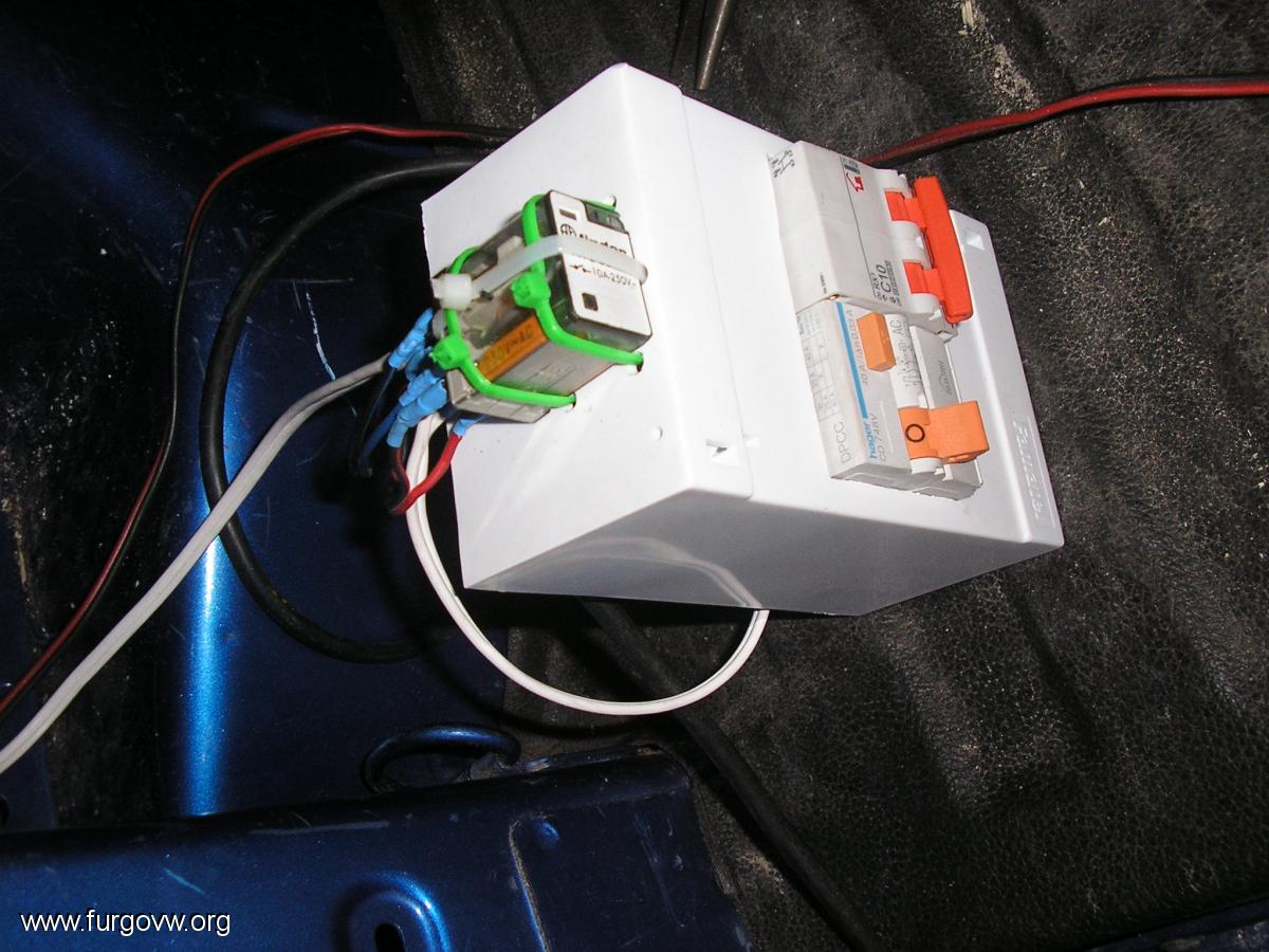

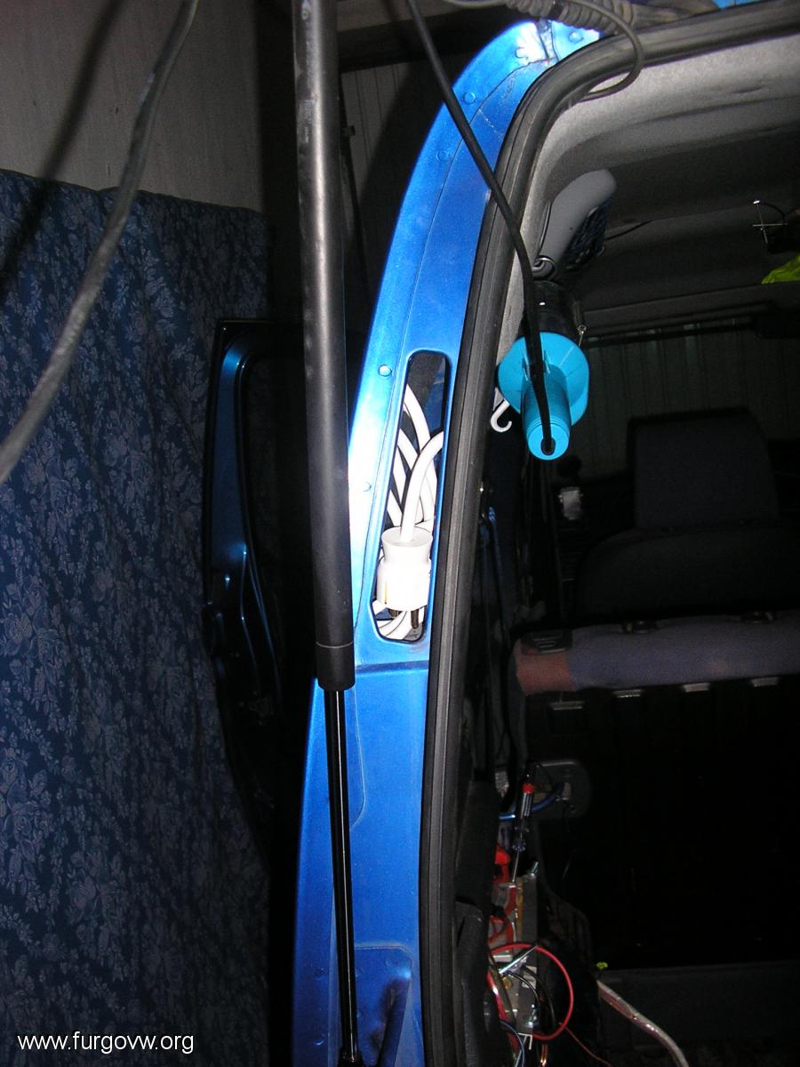

Citar¿El cable que va de la toma de corriente del camping a la furgo, donde lo conectas?
Hola fitoarev. Trataré de explicarme. El cable que conecta a la toma de camping lo tengo enrollado en un hueco que queda visto al abrir el portón del maletero, el cual de casa viene cubierto con una tapa de plástico. Cuando necesito conectarme, extraigo el cable, me conecto, cierro el portón (da para ello) y sin más problemas. Cuando me desconecto, lo enrollo, lo meto ahí dentro y (muy importante) vuelvo a poner la tapa de goma, porque si no, entrará agua si llueve.

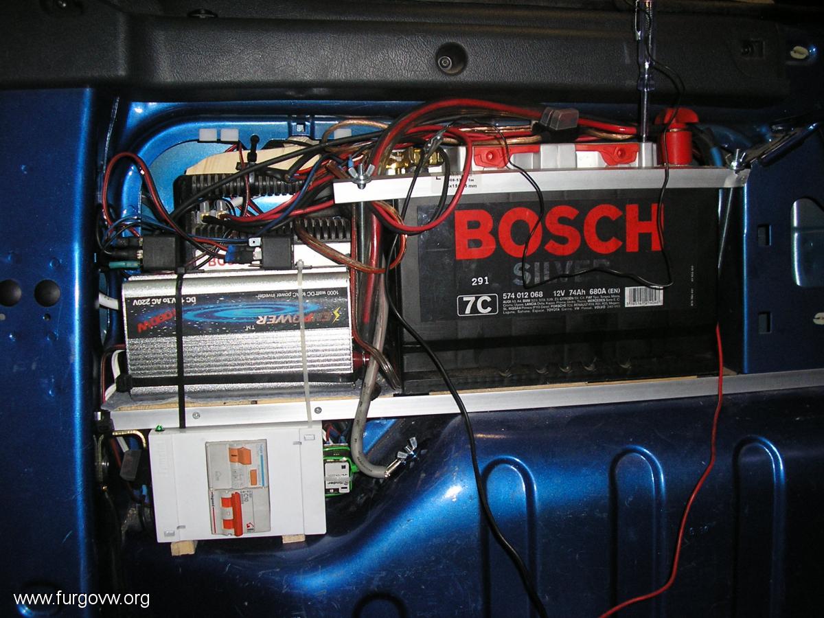

Vamos con el interior, el cable una vez dentro de la furgo lo pasé como pude, ayudado de una guía eléctrica, a la zona del paso de rueda trasero izquierdo, que es donde tengo todo el tinglao eléctrico. Como no quería estar enchufando/desenchufando según la energía viniera de camping o de inversor, coloqué un relé a 220 voltios que es de 3 circuitos y dos posiciones, tal que con el relé en reposo la instalación eléctrica de la furgo está conectada al inversor (el inversor lo enciendo yo cuando quiero), pero cuando me conecto a camping el relé recibe esos 220v del camping, y cambia a la otra posición en la que la electricidad de la furgo pasa a estar conectada a la entrada de camping (2 de los 3 circuitos del relé) y además el tercer circuito corta el inversor (el interruptor del inversor lo derivé a través del relé para este menester) y el cargador de baterias empieza a cargar la bateria (está conectado directo al cable que viene del camping). Escrito así, suena bastante lioso, y si no tienes nociones de electricidad-electrónica, te parecerá un imposible, pero si te defiendes un poco, no es dificil hacerlo. Ah bueno justo la salida del relé va directa a la cajita del diferencial y magnetotérmico, de manera que venga la corriente de donde venga (camping o inversor) estaremos protegidos.
Te pongo alguna foto a ver si te sirve:
Si necesitas mas explicaciones, no dudes en plantearlo, por aqui o por MP, como prefieras.
