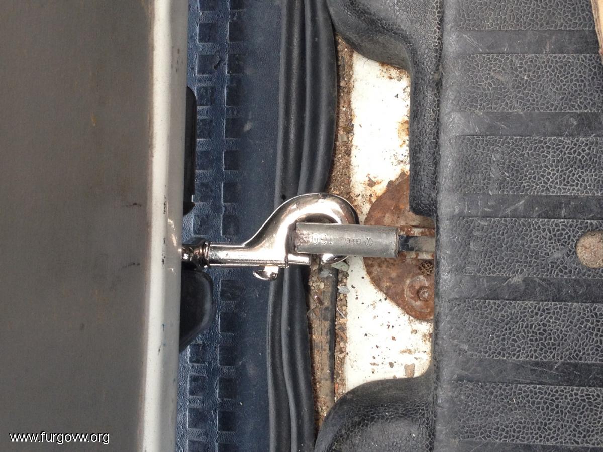

Pues nada, mirando opciones para abrir el portón un poquito para que corra el aire sin necesidad de hacer yo la chapita (que no sé ni tengo capacidad) se me ocurrió probar con este mosquetón. Cierra bien y abre un poquito. Me costó 3,05€ en Aki-Ferrol.

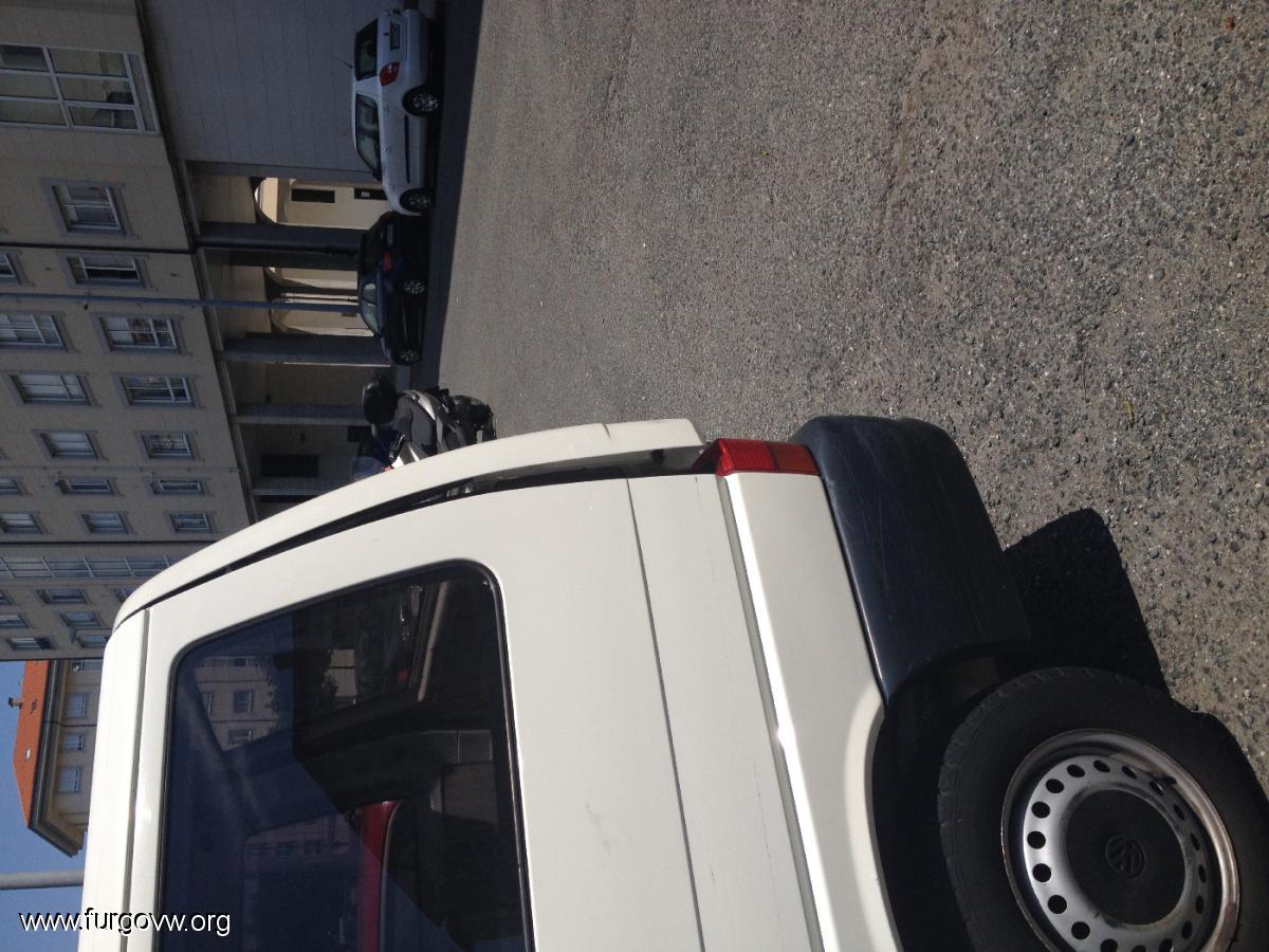

Detalle del airlock funcionando. (si, ya se que el enganche del cierre tiene mala pinta todo oxidado y la furgo está un poco llena de mierda  :) :) )

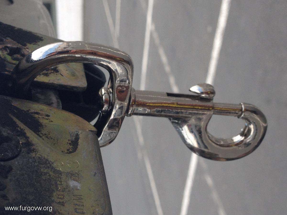

Detalle del mosquetón en la cerradura.
Puerta abierta.

Buenas idea! probaré, pero.. has probado de abrir el mosqueton? lo digo por si pueden abrir des de fuera.
AFRAGO
Cita de: PukasVan en Julio 23, 2014, 18:50:43 pm
...has probado de abrir el mosqueton? lo digo por si pueden abrir des de fuera.
+1
oleviatan
Si, y no se puede. Para encajar el mosquetón en el cierre hay que girarlo, lo mismo hay que hacer para sacarlo, y con la puerta enganchada es imposible. El mosquetón va btt justo en el cierre y no se mueve.

Primero valoré la posibilidad de hacerlo con una tarabilla, pero no cerraba bien y tendría que hacerle muchas modificaciones, el mosquetón va tan justo que el resorte no se puede abrir, lo cual es perfecto.
