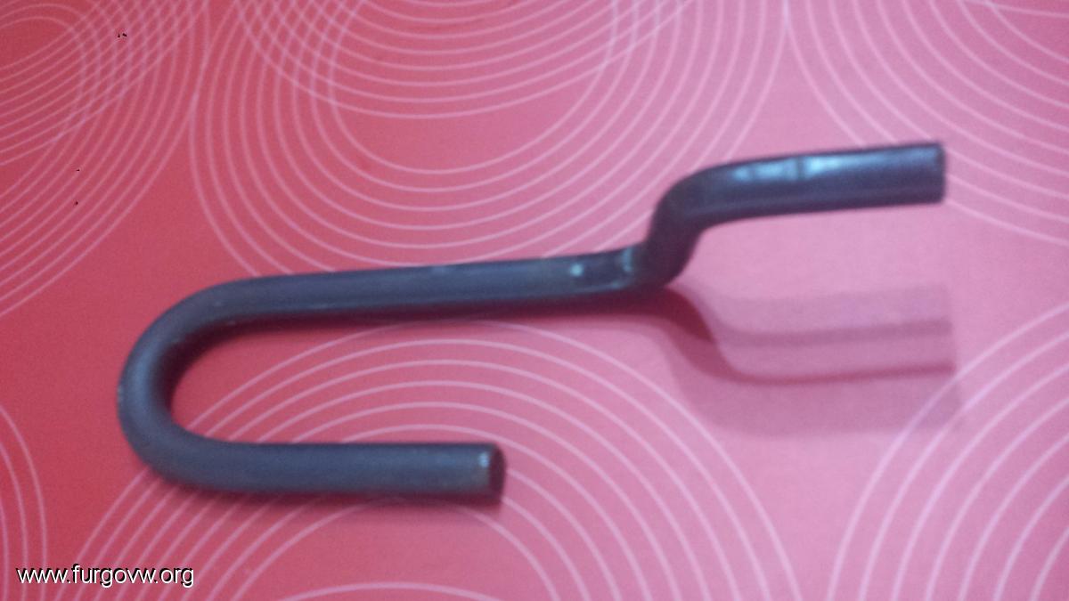

Ya he ido a las ferreterías del pueblo y nada. Viendo la foto del primer mensaje del hilo me he fijado en las dimensiones, que por lo visto son de 110mm de largo y 32mm de ancho, ya es buen mosquetón.
¿Alguien me sabe decir las dimensiones del airlock? He mirado en la página de Thais y en la de Luluka pero no aparece nada.

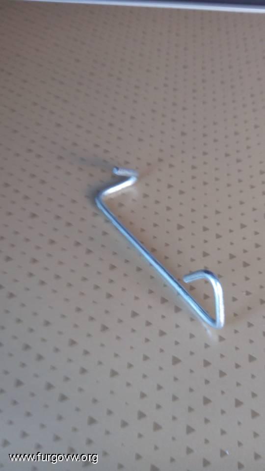

Yo estoy mirando para hacer algo parecido a este.
Enviado desde mi JY-G2F mediante Tapatalk

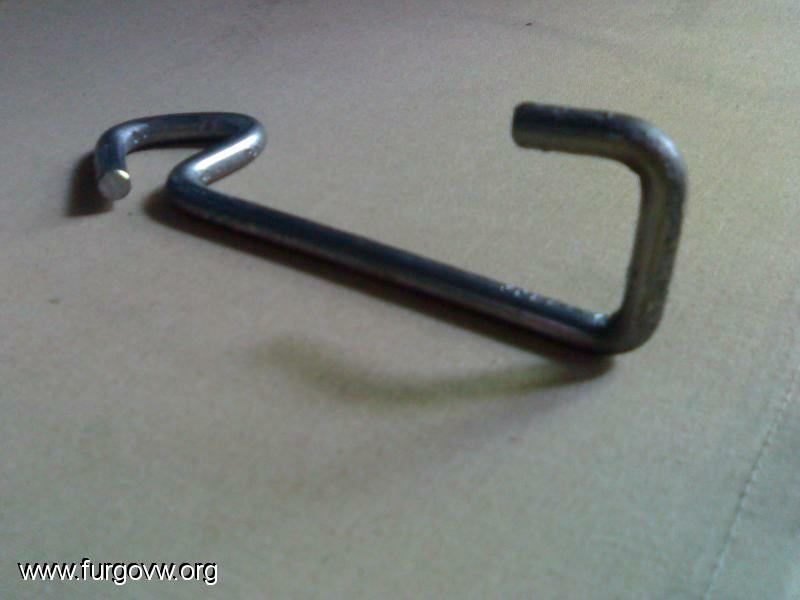

albertop1973

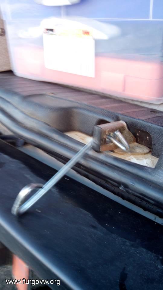

Con una piqueta de camping. Se le da forma. Yo lo acabo de hacer a ojo y funciona cierre perfecto y quedan como 4-5cm de rendija en el portón u no he sido capaz de abrirlo sin llave. Claro esta que este apaño es solo para dormir no para dejar la fuego sola.
Así me ha quedado.
PutxoAskatu
albertop1973, ¿tienes las dimensiones del que has hecho tú? ¿Te costó mucho doblar la piqueta sin calentarla?
albertop1973
Lo he probado a ojo. Y. Salido a la primera. La parte curvada de la piqueta en un tornillo mecánico la fijas y se puede curvar con la mano hasta hacer la anilla que va a la cerradura y la otra parte igual ayudandote de una barra y martillo se le va dando forma. Es muy fácil y de gratis.

albertop1973
Sin calentar

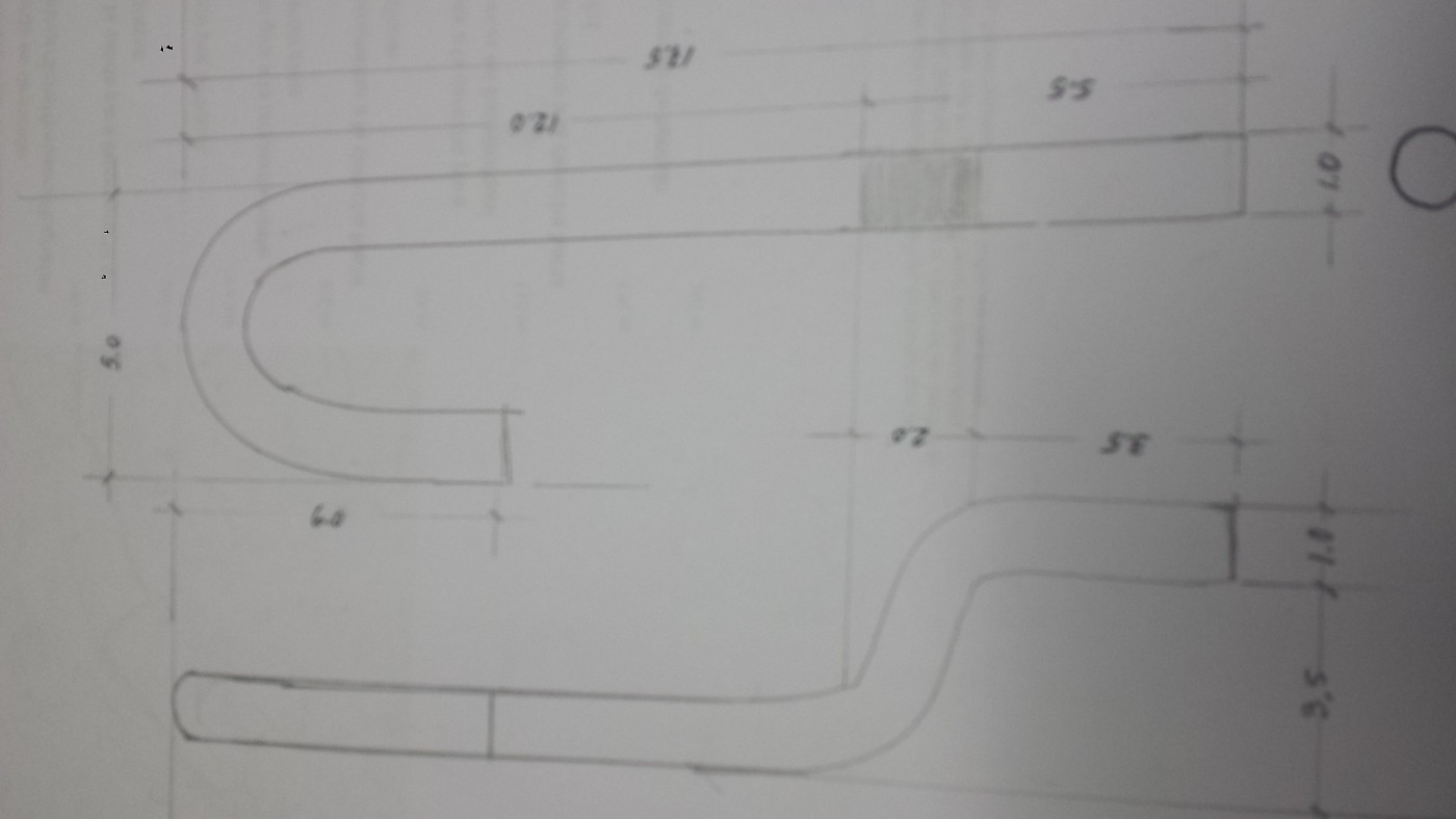

PutxoAskatu
Buenas Jeampi. Muy buen plano.  .bien
Entiendo que es para una T4, ¿no?
¿Cumple la función de que no puedan abrir desde fuera?
Gracias!
