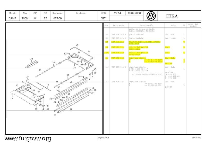

Inuk
Tagoror,
Yo te pongo el despieze el Etka, yo tengo una T4 y no tengo guia. Así se lo das "mascado" al de los recambios, para que no se canse
Si te sirve de consuelo, en las VW de por aquí, al menos las que yo conozco, son igual de "simpaticos y colaboradores".
Ahora cuando necesito algo, voy a una pequeña tienda de recambios que uno de los chavales tiene una T3 California y es colega. Le doy la referencia del Etka, y me lo consigue algo más barato o igual que la VW. A la VW  .lengua2

Inuk
La opción que te propone Gerundio, seguro es más económica.  ;D
Las piezas de VW no bajan de 100 € :(
Precios de finales del 2006:
Pieza marcada en el dibujo con el nº 30 (hay dcha. y izqd.) Carril del perfil marquesina 66,30 €+IVA o IGIC.
   "         "       "   "     "      "    "  "   29 moldura sujección para avance adaptador 43,90 € + IVA o IGIC.
   "         "       "   "     "      "    "  "   31 capreruzas 3,70 € + IVA o IGIC.
