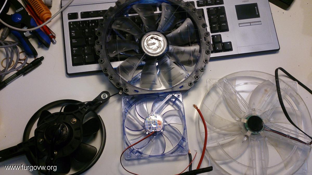

Por si a alguien le sirve para que le aporte alguna idea, el año pasado hice un extractor para furgo pero a través del airvent de una ventana lateral, ya que no tengo claraboya en el techo. Con temperaturas medias pero dando el sol, se nota más el resultado.
Me basé en un brico ya hecho y lo implementé. La velocidad está regulada por PWM y le puse un termostato programable.
http://www.furgovw.org/index.php?topic=302518.0
Después de más de un año usándolo las conclusiones son que con mucho calor no noto mucho la diferencia (algo sí, y si además le pones el ventilador de entrada formas un flujo de corriente que refresca la furgo).
Lo que más he notado es como extractor de la cocina (que me quita en gran medida el humo) y para eliminar olores (tanto de comida como para otros olores después de estar muuuuchos días de viaje).
Los que tenéis claraboya es otra cosa. Creo que ahí el rendimiento del extractor es mejor, ya que el ventilador solo tiene que ayudar a evacuar al calor que ya de por sí se va a la parte alta de la autocaravana o furgo.
Espero que a alguien le sirva!
Un saludo!

Yo después de varios inventos con ventiladores grandes de ordenador acabe comprando la turbovent, en las noches de calor esos ventiladores apenas se notan.
En extracción algo se nota porque el calor se queda arriba, pero para meter aire no llega casi por todo el calor acumulado en la parte superior.
También lo intente con un motor de radiador de moto, pero consumía mucho, pero si es verdad que tiraba un montón de aire.
Me arrepiento de haber gastado el tiempo y la pasta en inventos en algo que en las noches de verano es imprescindible.

Yo ya lo he intente todo y al final la turbo vent es lo mejor.
Vale la pena ahorrar, además todo este tipo de ventiladores están diseñados para trabajar en una dirección,  y aunque cambies el giro las aspas apenas mueven aire.
