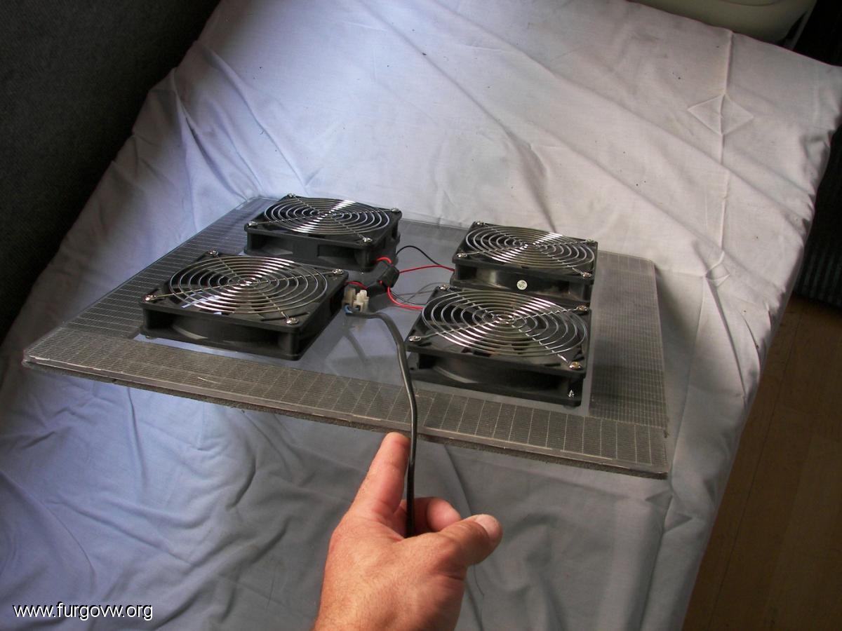

material:metacrilato transparente 40x40cm
              4 ventiladores de ordenador 12x12cm 12v
              4trozos de de U de aluminio 2x2cm
              cable y enchufe mechero
4ventiladores atornillados a la placa de metacrilato que tiene hecho 4 agujeros

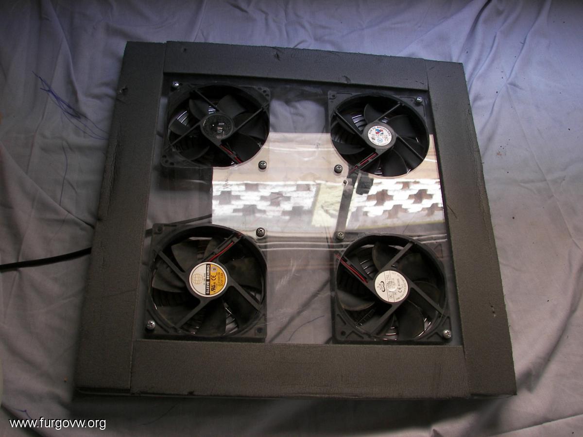

por los lados tiene apegada espuma para ajustar bien con la claraboya

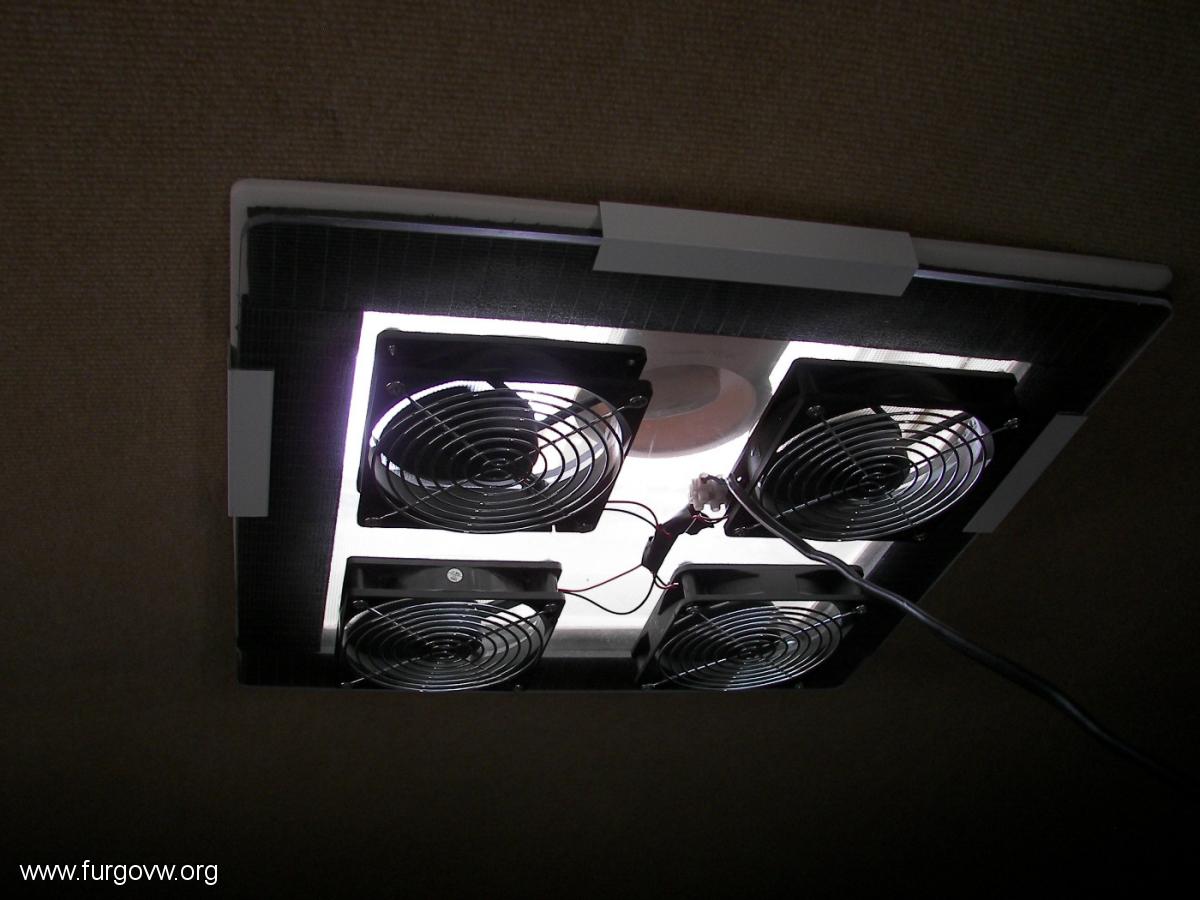

aqui se veen los U-perfil de aluminio para sujetar con la claraboya
funcciona perfectamente y ayuda extraer el aire caliente que esta bajo el techo
