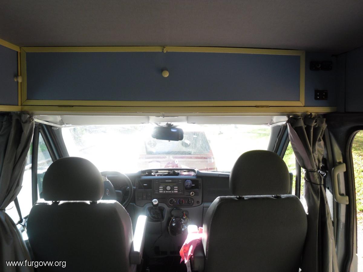

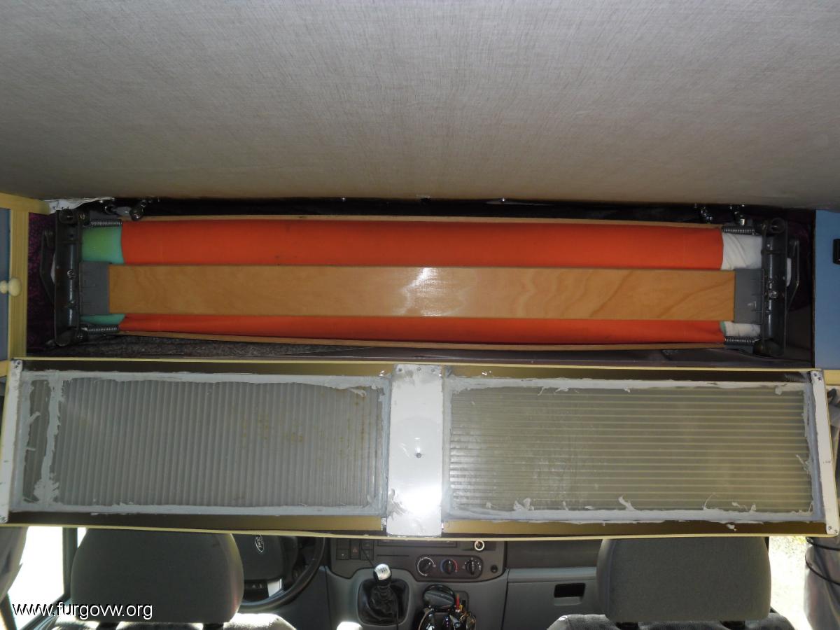

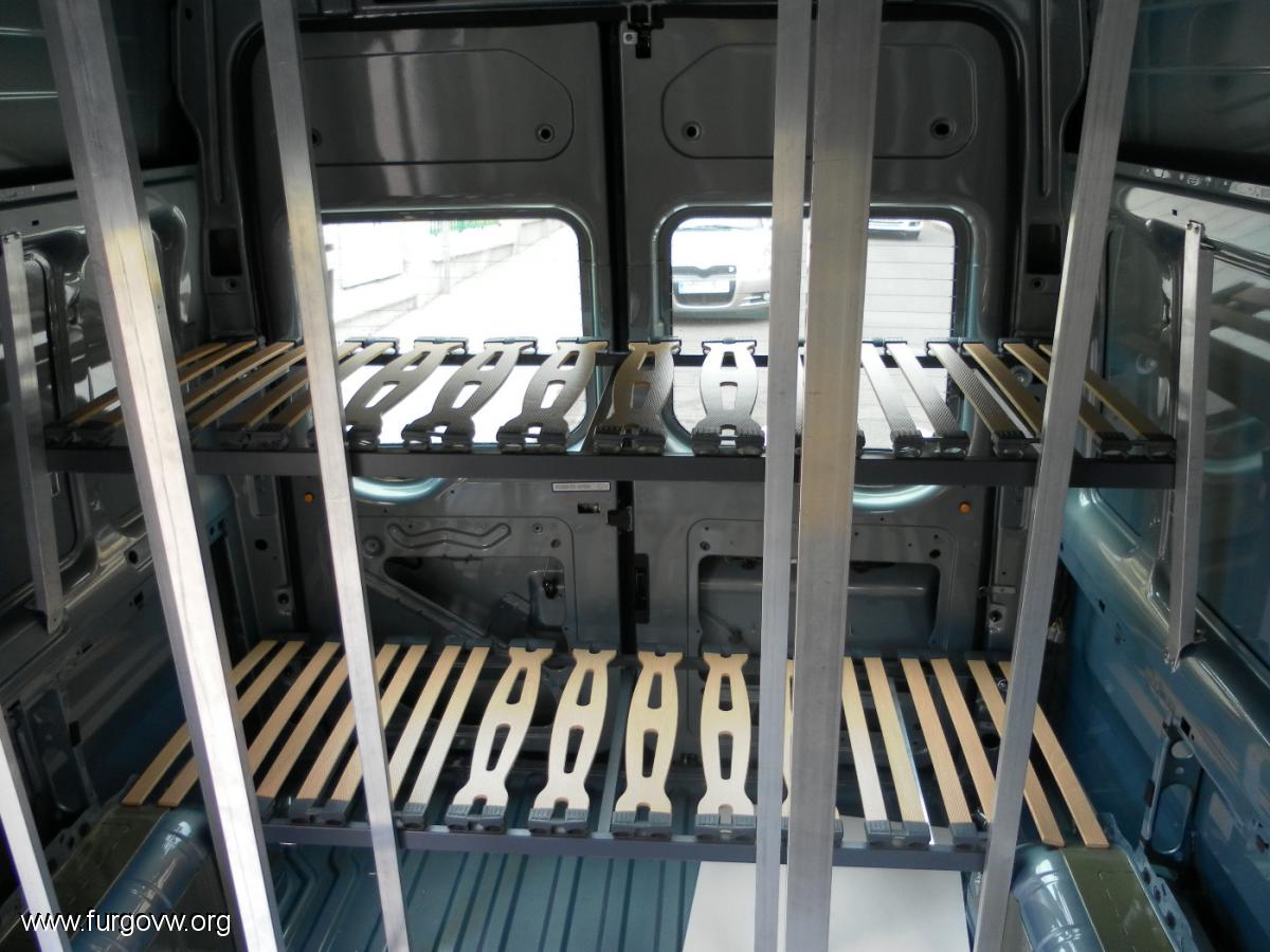

He leído todo este hilo y otros de como camperizar , y creo que soy el único que no he usado madera .
Solo he usado cuadradillo y ángulo de aluminio + policarbonato , y todo cubierto de formica. Es increíble el irrisorio aumento de peso que he logrado con este sistema , ademas que no hay problemas con la humedad o el agua ni se deforma y es bastante resistente
Podrías decirme si crees que esa estructura tendrá la suficiente resistencia para hacer una cama con ella?
ovbiamente no..
No se que tipo de cama necesitas , ni como quieres hacerla , ni cuanto peso aguantará  , en función a esos parámetros hay que calcular que cuadradillo utilizar .
  Para los muebles que he puesto antes he usado material reciclado y lo que tenía era de 1,5 cm X 3 cm ,  y es mas que suficiente , es decir se puede hacer con menos fuerza.
  He camperizado la furgo sin utilizar madera , pero las dos camas que tengo son recicladas , una cama es plegable que venía dentro de un sofá , y la llevo en el altillo sobre la cabina , la otra es reciclada de un somier y es cama fija , que pensaba poner dos en forma de litera pero dejé solo una .
