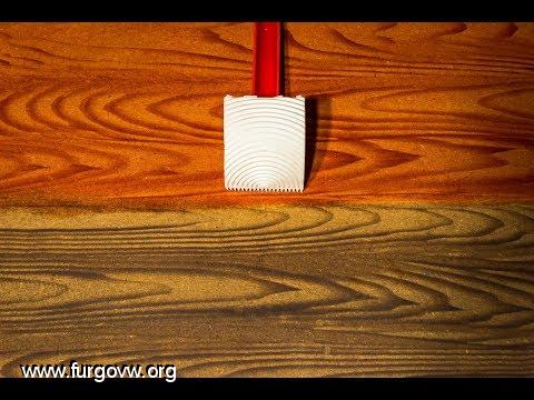

¿Conocíais esta técnica para imitar vetas de madera? Da el pego 100%, ahora a buscar esos aparatos.
https://www.youtube.com/watch?v=Jyf3DF8B9AA

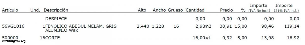

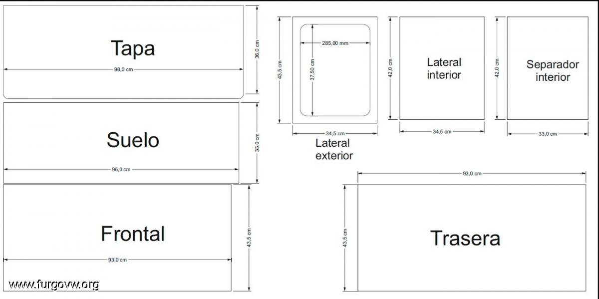

Yo acabo de pedir un presupuesto a maderas sifer en Santander para un tablero de contrachapado de 15 mm con melamina gris. Y lo que costaría hacer este despiece... a ver lo que me dicen y os cuento.

Si puedes dinos el precio del tablero por un lado y el de los cortes por otro.
El Joyucu
Me acaba de llegar, os lo pongo a ver que os parece...

Es lo que vale en otros lados,incluso menos,ya que normalemente es madera de Chopo(parami mejor al ser mas ligero)el Abedul es mas pesado y mas carito
El Joyucu
Tienes razón que lo he visto 9 euros más barato, pero si le sumo los 45 euros de portes se me escapa y esto lo tengo a 25 km de casa, en Cantabria he preguntado en más lugares y no lo trabajan y me han derivado a este... si alguien conoce algún sitio más?
