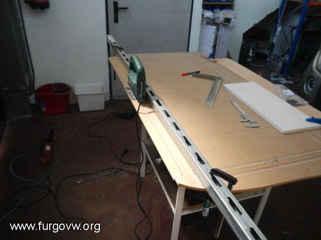

Una escuadradora tiene un principio, que es guiar la parte recta del tablero paralela a la cuchilla, generando asi esquinas a escuadra, tiene un carro movil sobre el que se coloca el tablero, ya que la propia sierra permanece estatica.
Si extrapolamos esta mecanica a otras herramientas manuales, basta con medir, marcar y guiar la maquina para que corte en recto
Esto ya esta inventado, son las sierras circulares de mano con guia, pero valen un buen pico
Solucion economica para los "bricomanias" es comprar una sierra circular de mano barata, como esta por ejemplo
http://www.leroymerlin.es/fp/14579684/sierra-circular-de-40-a-60mm-practyl-m1y&idCatPadre=10651&pathFamilaFicha=040104
Acompañada de una regla de construccion o cuadradillo metalico de cieto tamaño y espesor
Y un par de sargentos
De esta manera, se mide, se marca en los extremos (añadiendo el avance desde la sierra hasta el borde del ala de la maquina), se coloca la regla alineada con las marcas, se sujeta con los sargentos, y se pasa la sierra apoyada en la regla, de esta manera el corte no baila y se pueden sacar cortes bastante aceptables en funcion de la pericia de cada uno. Por menos de 50€ tus muebles pasan de una chapuza a algo que puede quedar bastante fino
Que tienes una caladora y no quieres comprar otra maquina...? Admitimos barco, misma mecanica que en el supuesto anterior y lo tenemos, aunque por las revoluciones de la hoja, no quedara tan bien como con la circular de mano pero....siempre mejor que a mano, y pasando la lija a los cantos (como hay que hacer siempre, se corte con lo que se corte) los astillamientos pequeños desaparecen y los grandes se disimulan mucho
Y hasta aqui el briconsejo de hoy, esperamos que os haya gustado familia, y ahora, os dejamos con el yonki de las flores XD

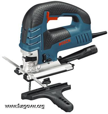

jonymepeino en el patín de mi caladora (Black&Decker) tiene unas especies de agujeros, uno para meterle aire y otro un aspirador. Pero tiene otros donde he pensado que pudiera haber un accesorio para hacer lo que tu dices, ¿sabes si existe?

Si, suelen tener enganche para aspiradora y manguera, para retirar el serrin y poder ver la linea. Los que comentas son para diferentes accesorios, entre ellos guias si, depende del modelo puede que tengas alguna compatible
estas para corte en circulos
O para poner un patin y una regla como la que comentaba para la circular de mano
Y he encontrado esta foto en la que se ve la idea que os comentaba del apaño con la regla
