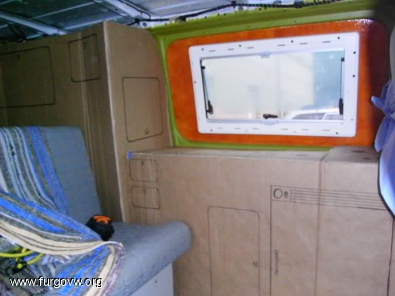

pollo
Tu te crees .lengua2 con lo contento que estaba con mis muebles de cartón, y va y me dicen que no aguantan la humedad .lengua2
Pues na, hacerlos de contrachapado, pero cual?
