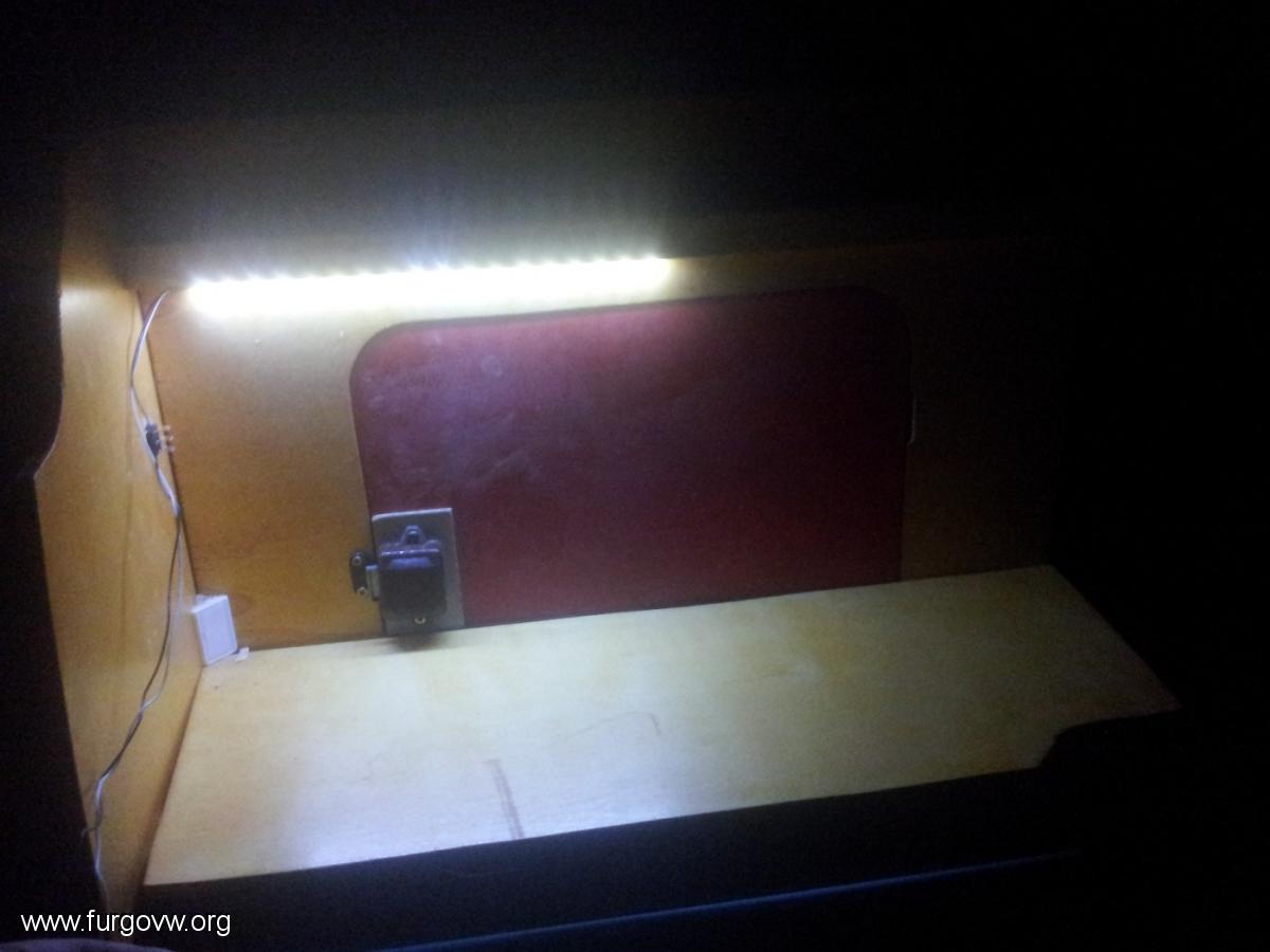

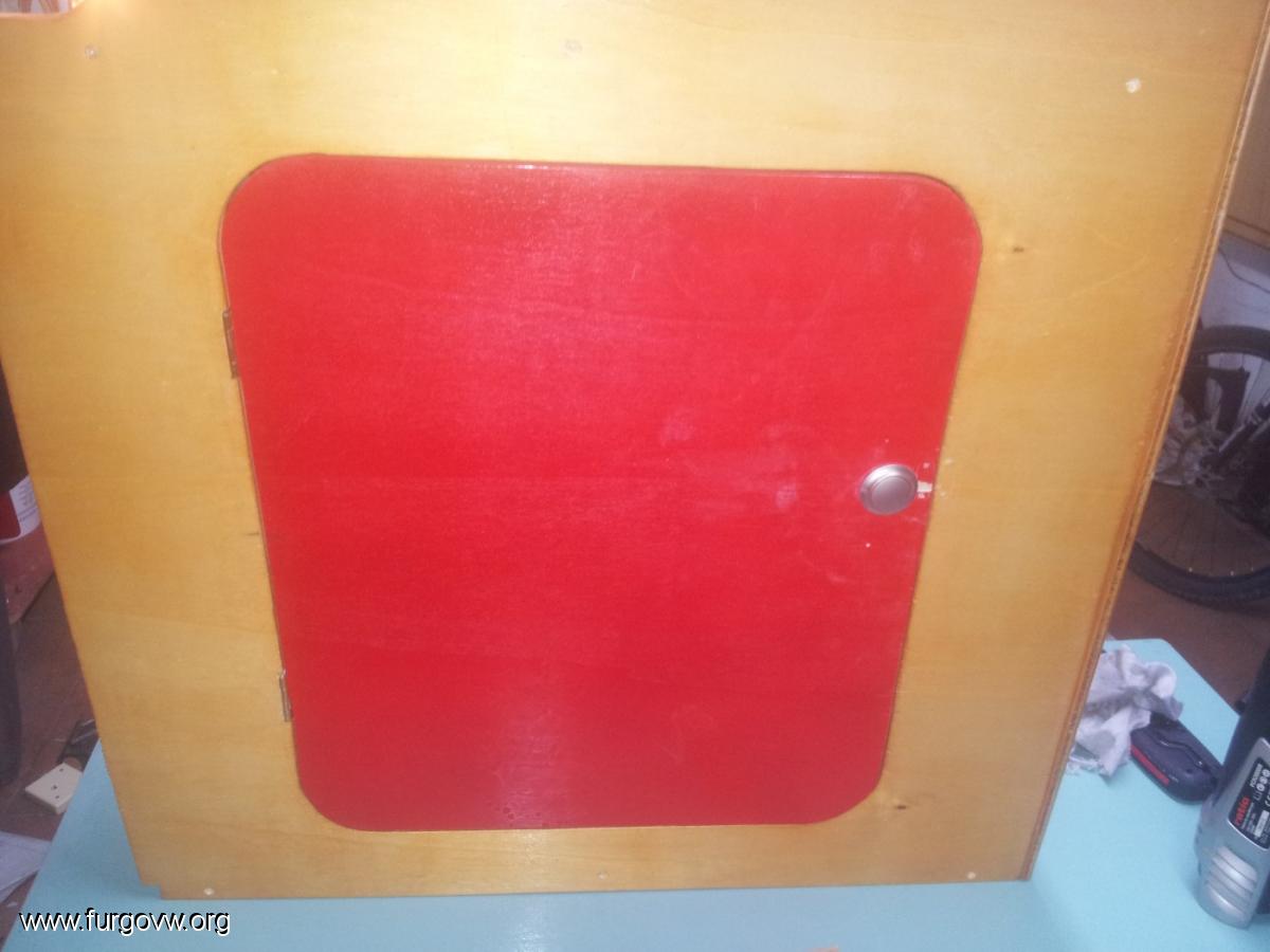

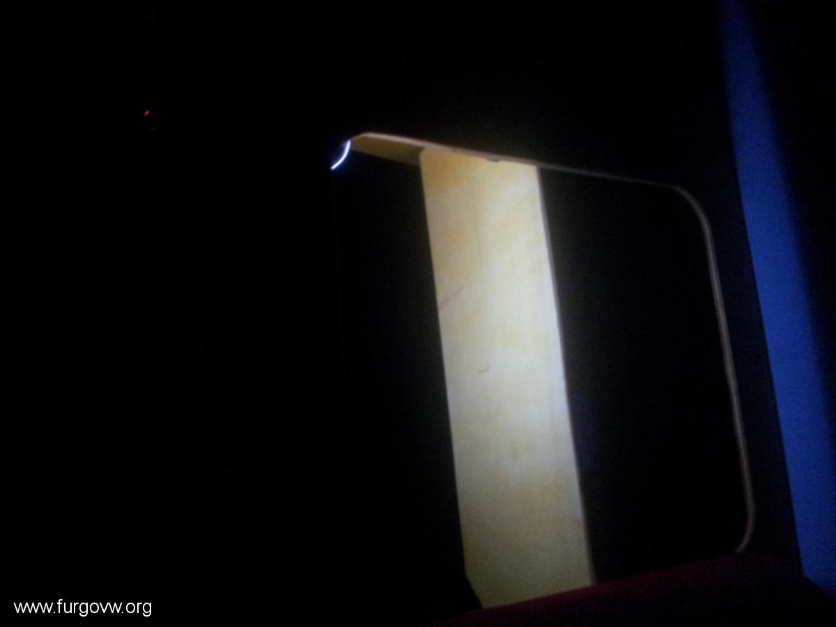

después de desmontar la furgo para que tintaran los cristales he vuelto a montar las molduras y los muebles que tapaban los cristales, tenia un cierre de esos de push-look  y lo he instalado en el armario, le he añadido una tira de led del chino que da bastante luz
y esto esla luz que dan los leds

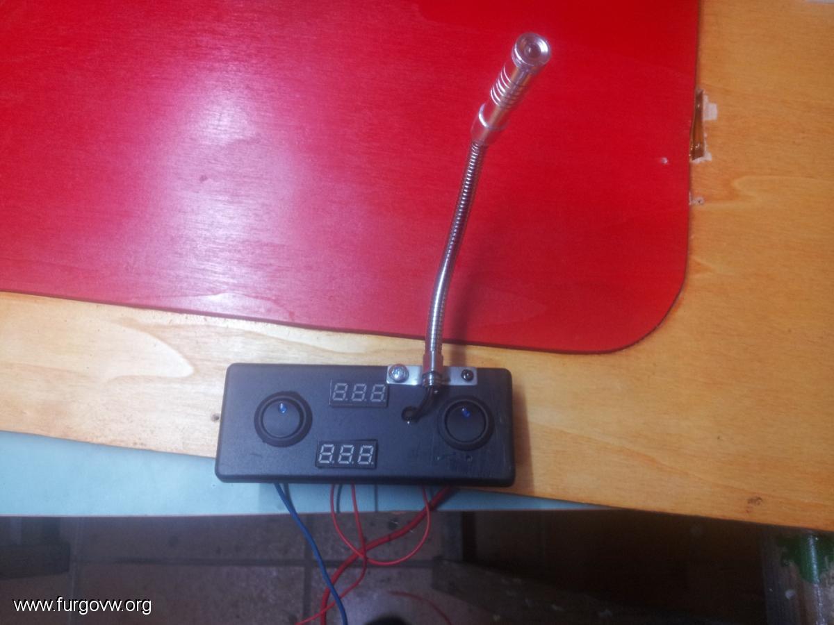

Tenia unos voltimetros digitales para una fuente de alimentacion que nunca llegue ha hacer y los he colocado en el salpicadero, uno para la bateria de la furgo y el otro para la bateria auxiliar

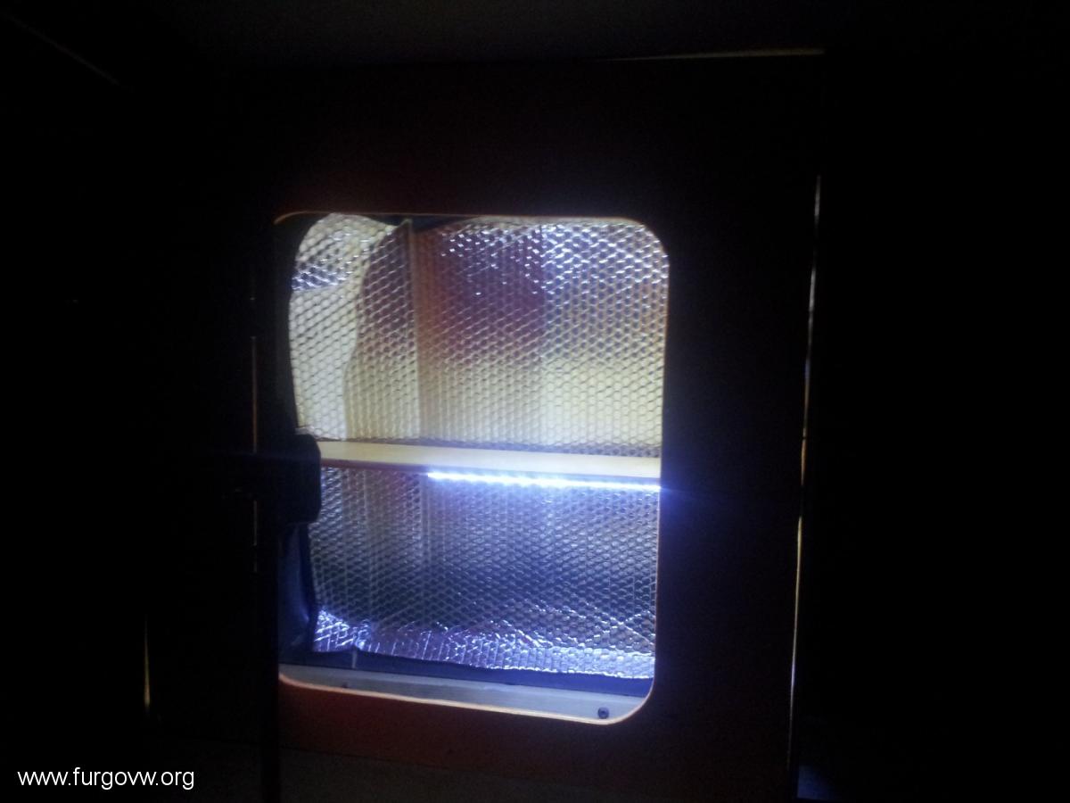

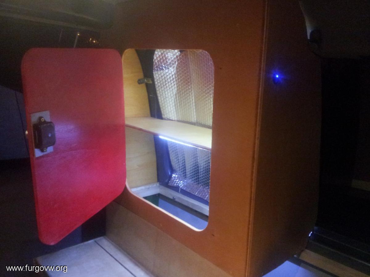

He acabado con la luminación del mueble trasero alto, 2 tiras de led  y un interruptor, sencillo.... ahora toca el audio
¿el audio? si, si va un modulo amplificador y un mini reproductor usb, mp3
Simplemente para que cuando quiera escuchar musica, no tenga que poner el contacto, este equipo de audio ira conectado a la bateria auxiliar, asi si me la dejo encendida y me duermo, al día siguiente podré arrancar

y así ha quedado el armario alto
y asi a oscuras

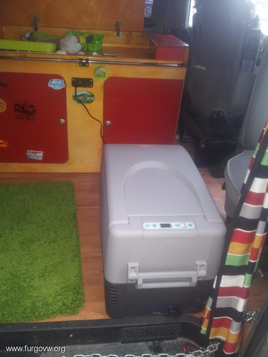

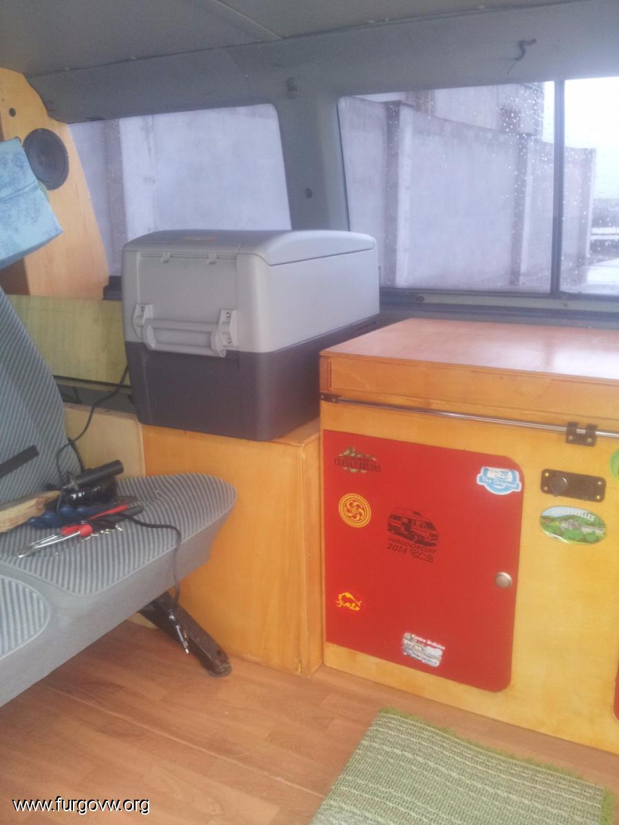

Me he comprado una nevera! POR FINN! se acabo de comprar hielo en la gasolinera, se trata del modelo economico de Lulukabaraka de 299€ de momento no he tenido el placer de comprobar como enfría , aunque ha estado un rato enchufada para saber si funcionaba...
Bueno... empiezan los dilemas de donde poner la nevera, que me trae por la calle de la amargura

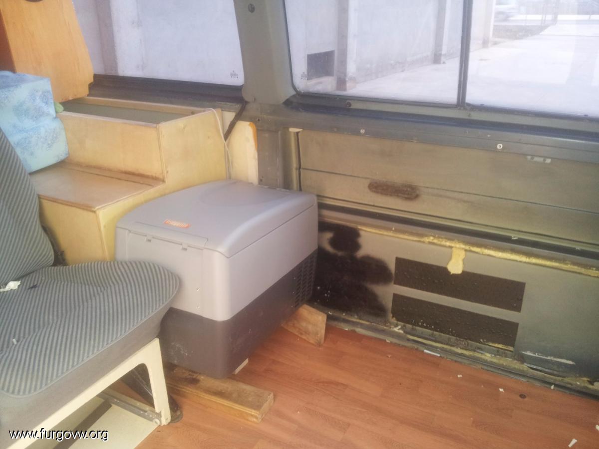

Junto a la puerta, detrás del asiento del acompañante
Encima del mueble "despensa" ;Me hecha para atrás el que cuando este llena no podré abrir la tapa superior
En la posicion del mueble "despensa" habría que hacerle un respiradero por la chapa, y esta demasiado empotrada como para poderla sacar y llevarmela en el coche, aparte solo cabe sin las asas
¿donde la pongo?  ¿le hago un mueble para la primera posicion?

yo la pondría en la última posición que has marcado, pero más elevada, a la misma altura del resto de muebles, y en la parte de abajo puedes hacer un pequeño mueble para guardar trastos.

Esa pedazo nevera! Yo la recibí la semana pasada también o hace 10 días o algo así. Todavía no he escapado con ella porque estoy acabando cosas en la furgo, pero ya veremos dónde acaba. La idea de momento es llevarla con alguna cincha atada al respaldo del piloto o del copiloto. Le has dado ya candela a la nevera?

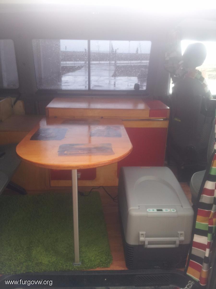

Es el sitio donde más discreta irá, eso desde luego, pero entra muy justa entre el arcón trasero y el mueble cocina... y me da palo por la respiración de la nevera, la idea era ponerla ahi, pero va muy justa, en las fotos no se aprecía pero va muy embutida
He pensado que le voy a hacer un mueble  para detrás del asiento del acompañante, con unas guias en el suelo para poder sacar el mueble a la calle y sobre el mueble poder cocina fuera en la calle... pero no se... aun estoy indeciso puede ser que mañana me levante y la ponga en otro sitio....
