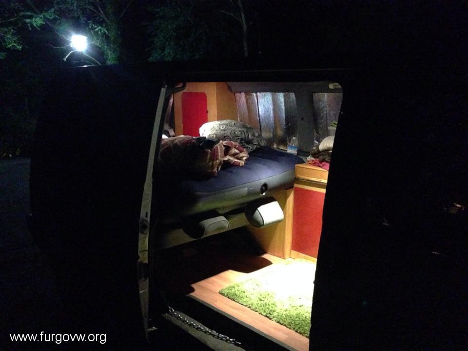

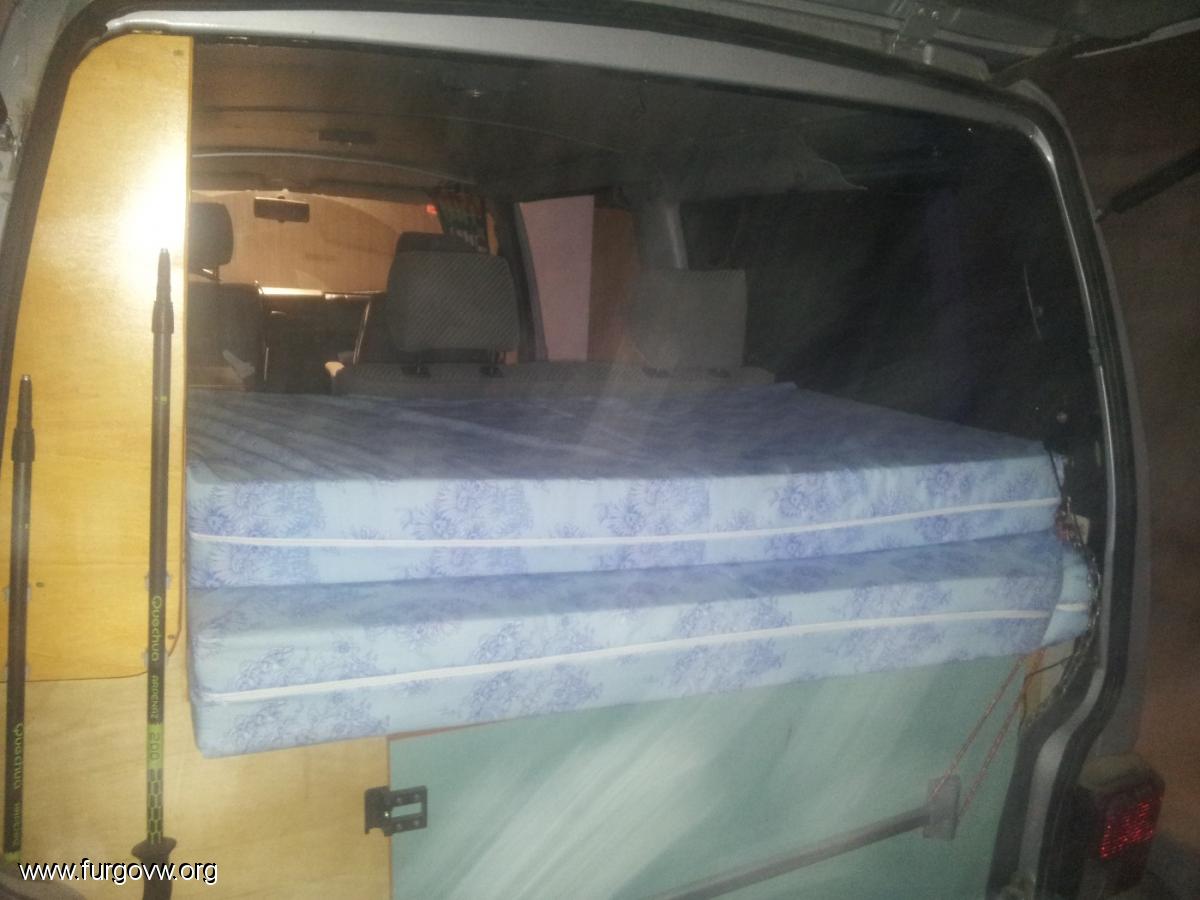

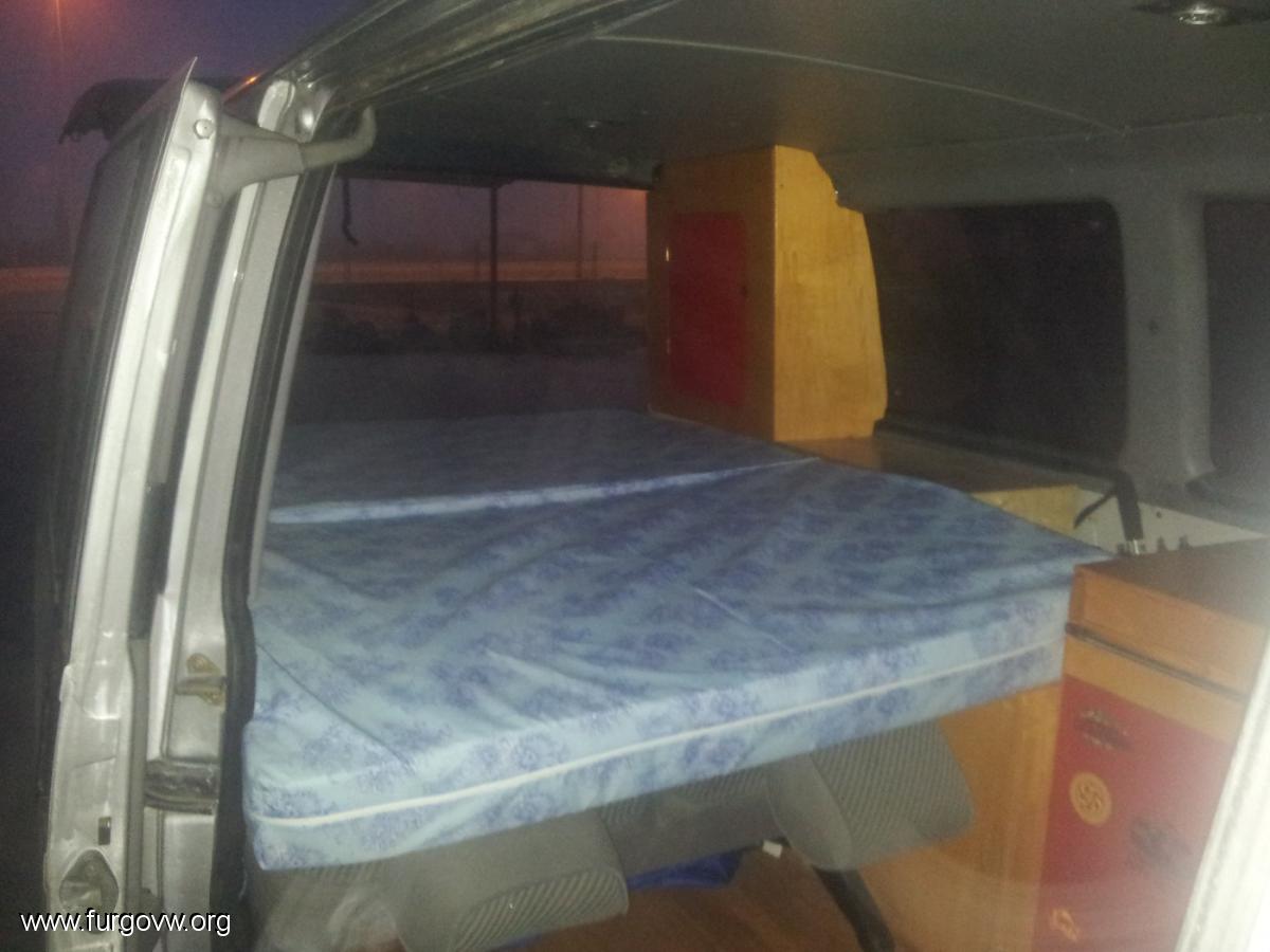

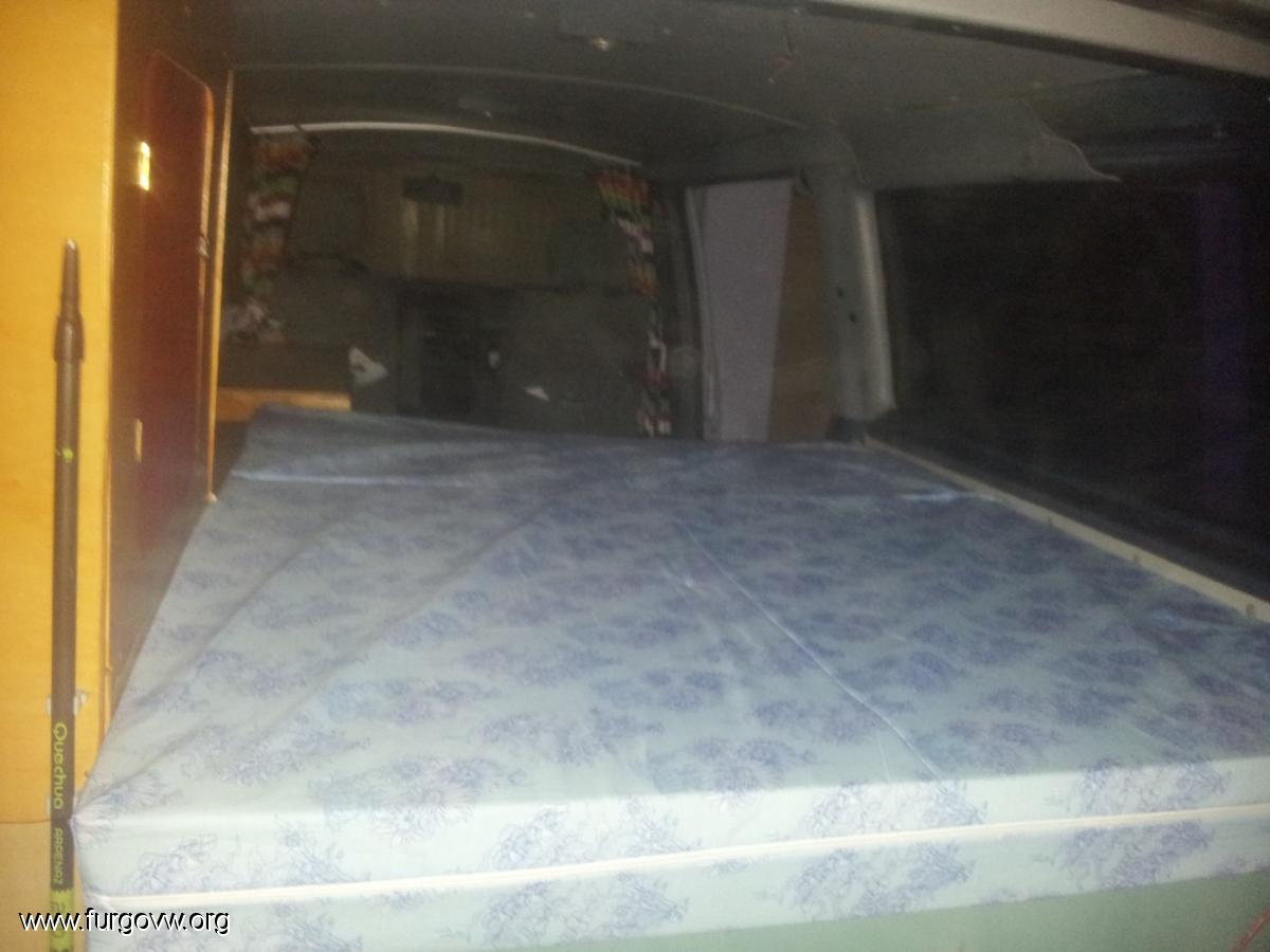

Me he cambiado de colchon, he pasado de ir con el colchon hinchable de los chinos, que poco a poco se iba deshinchando a uno a medida.
Asi dormimos en verano en el camping de Bermeo,
Y ahora el colchon nuevo, las fotos estan hechas con mucha niebla, pero se puede ver como queda, en cuanto tenga la funda hecha ya subiré una foto en condiciones.
Así queda plegado detras de los asientos
Así desplegado

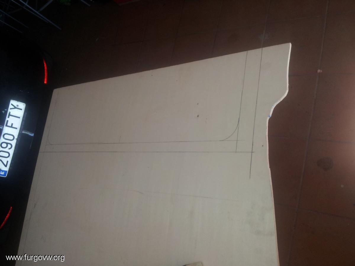

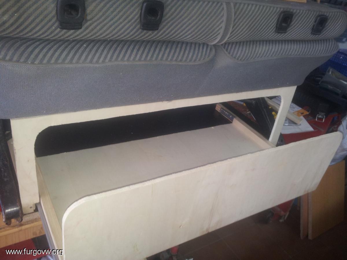

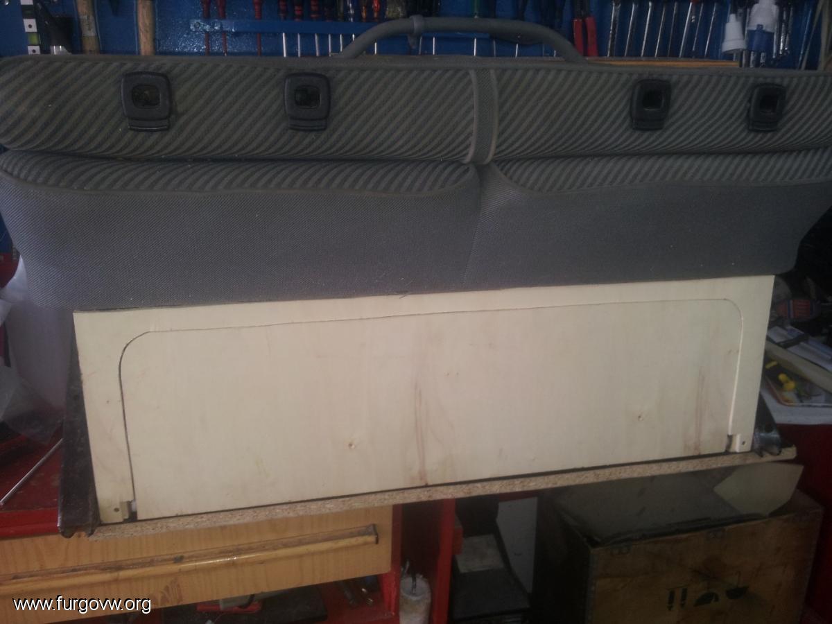

Hoy he decidido hacer un cajon para los bajos del asiento  trasero,
Aqui el dibujo del frontal, con la puerta del cajon,

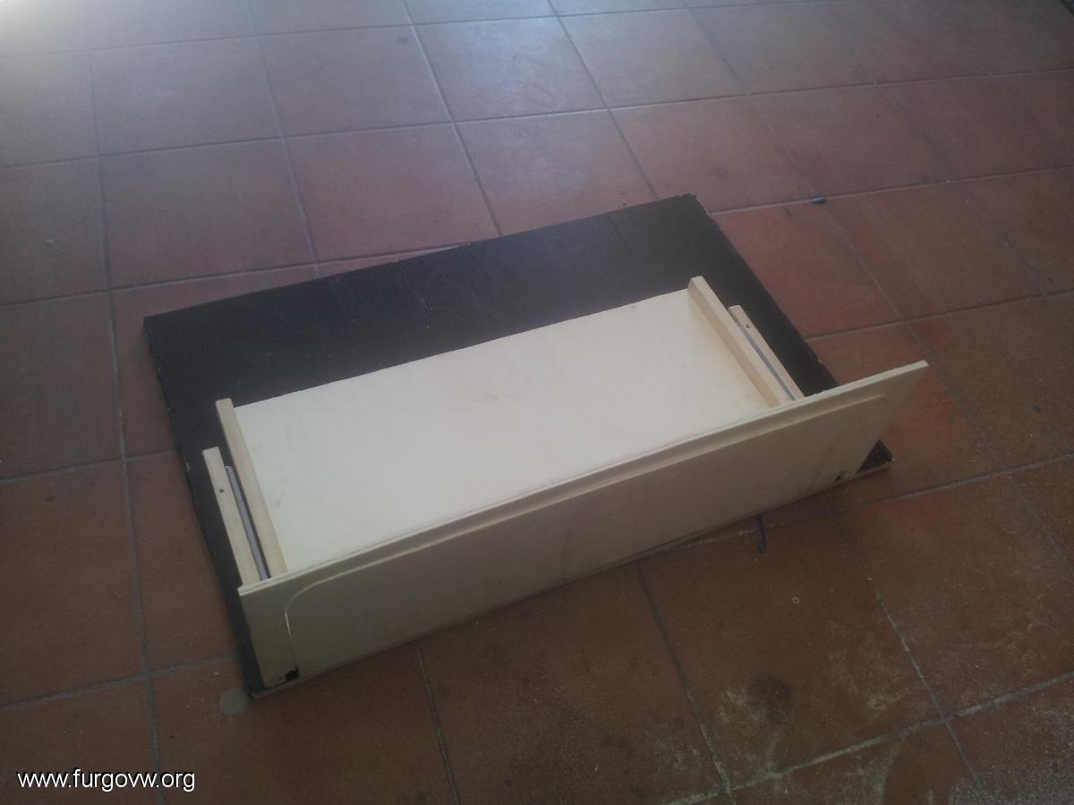

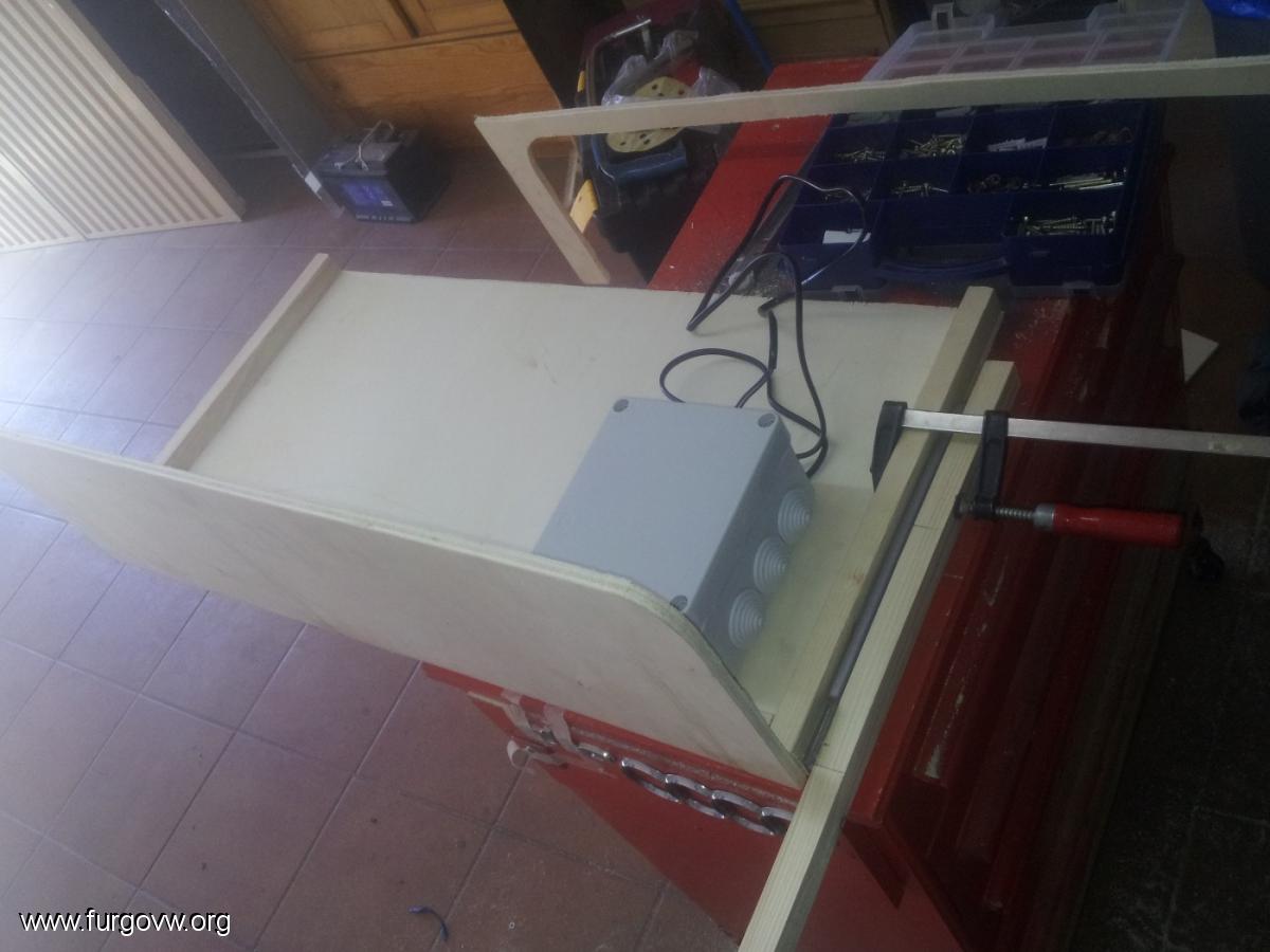

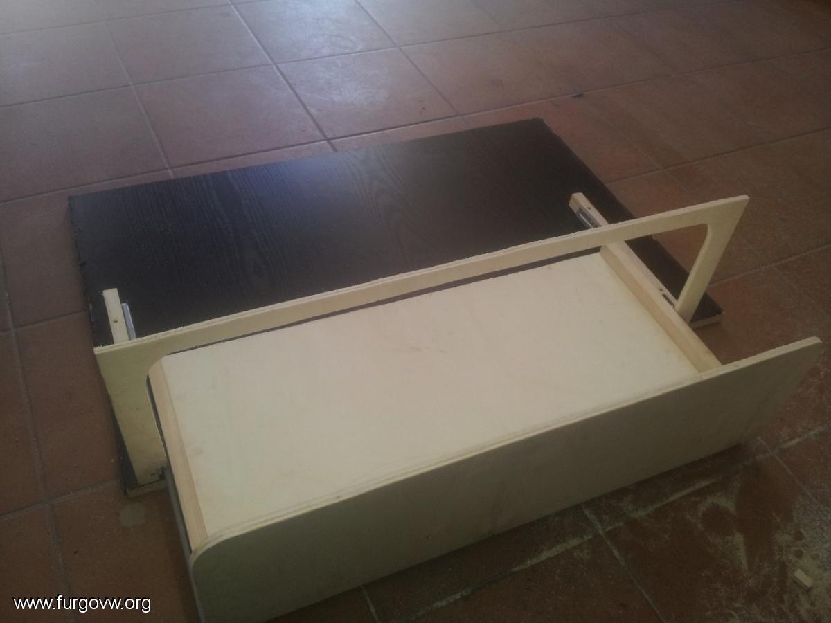

Aquí armando el cajon,
Asi queda a falta de rematar los laterales
plastidecor
Asi es como tendría que quedar en un futuro
