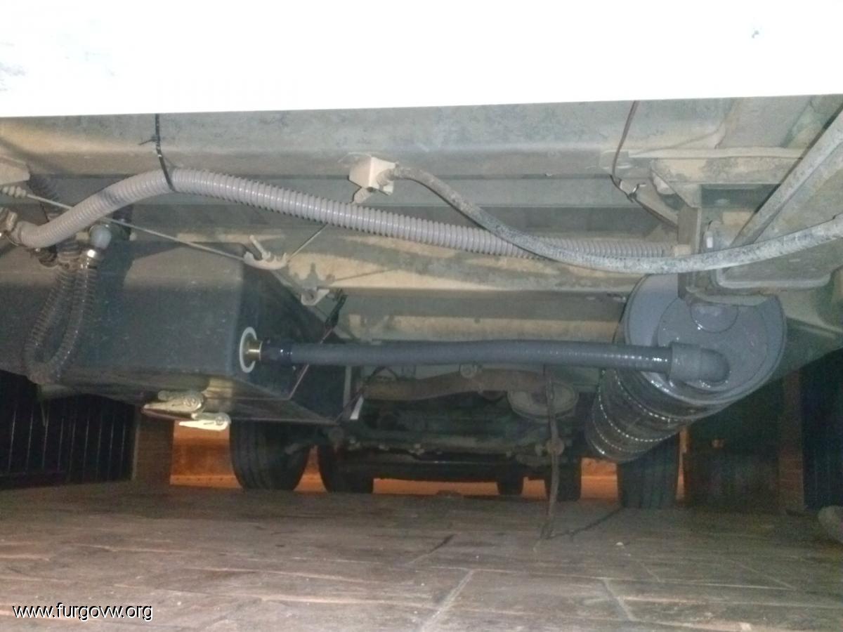

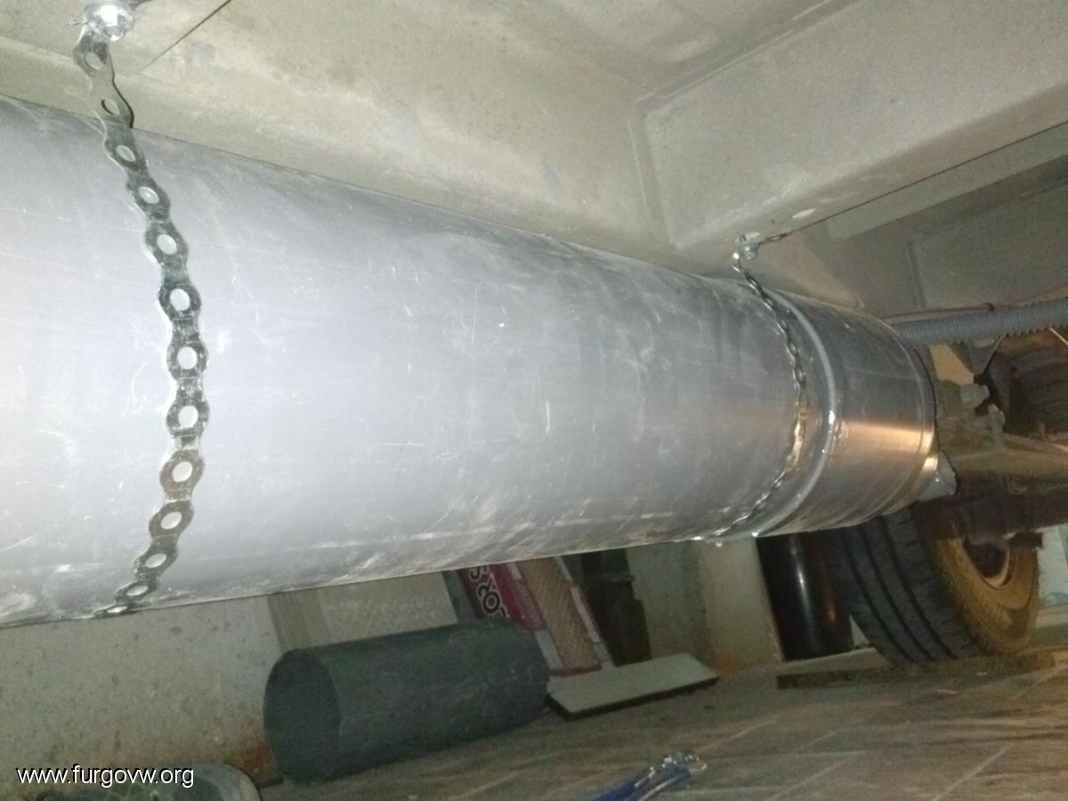

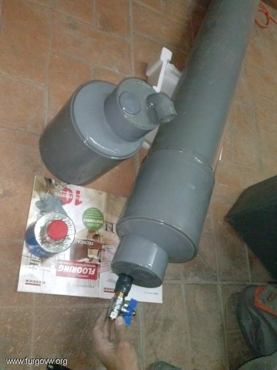

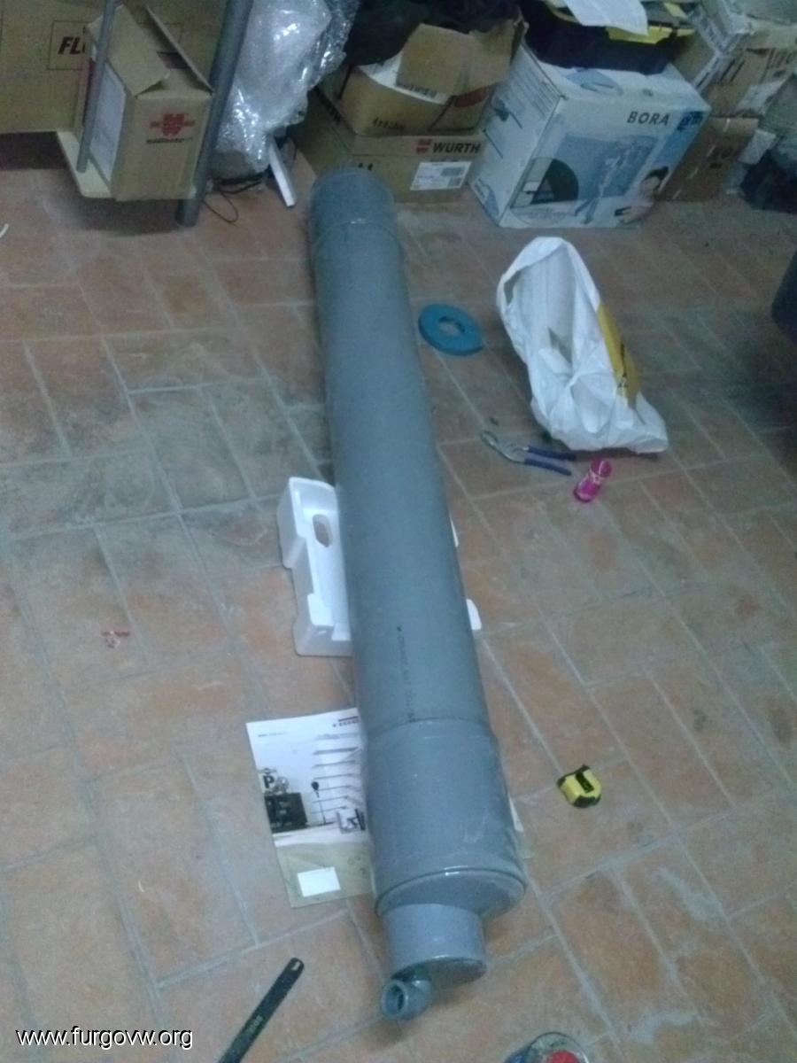

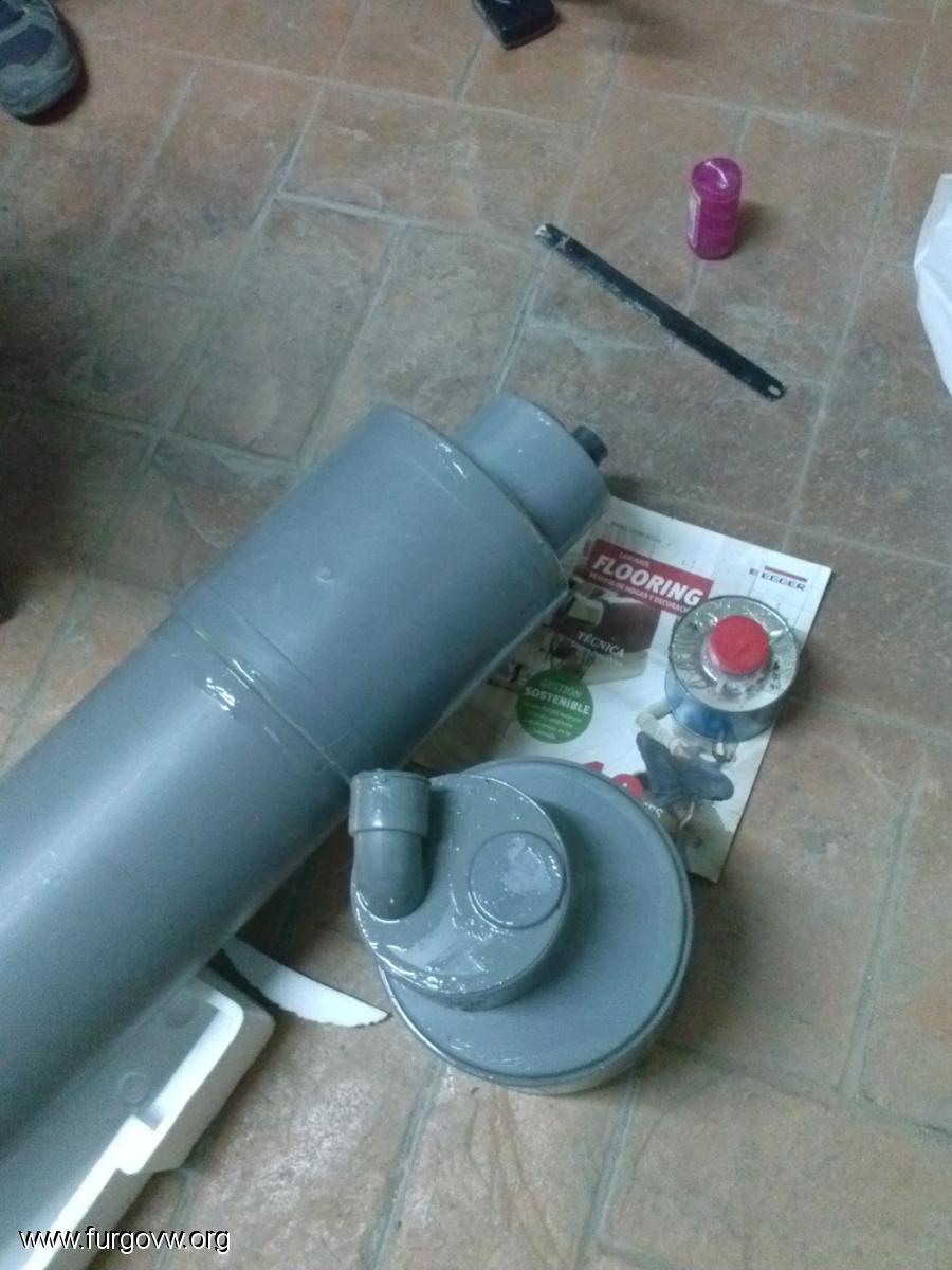

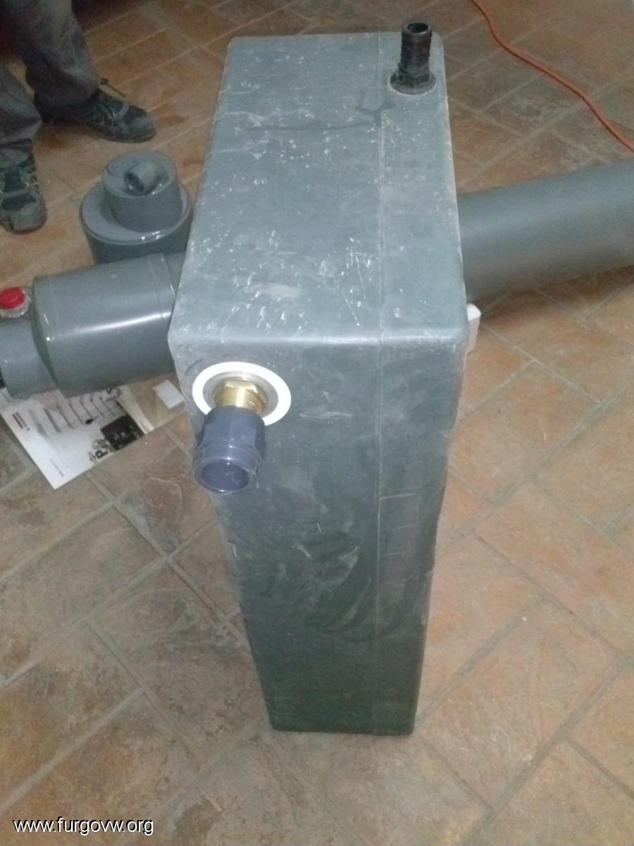

Se ha añadido un deposito totalmente artesanal de unos 60 litros casi , gracias a la ayuda de mi gran amigo Francisco . Es un tubo de 200 , de largo tiene 1.80 , queda por delante a 21 cm del suelo y por detras a 24 . Por la parte mas baja de ambos depositos se ha unido para que se vayan llenando a la par

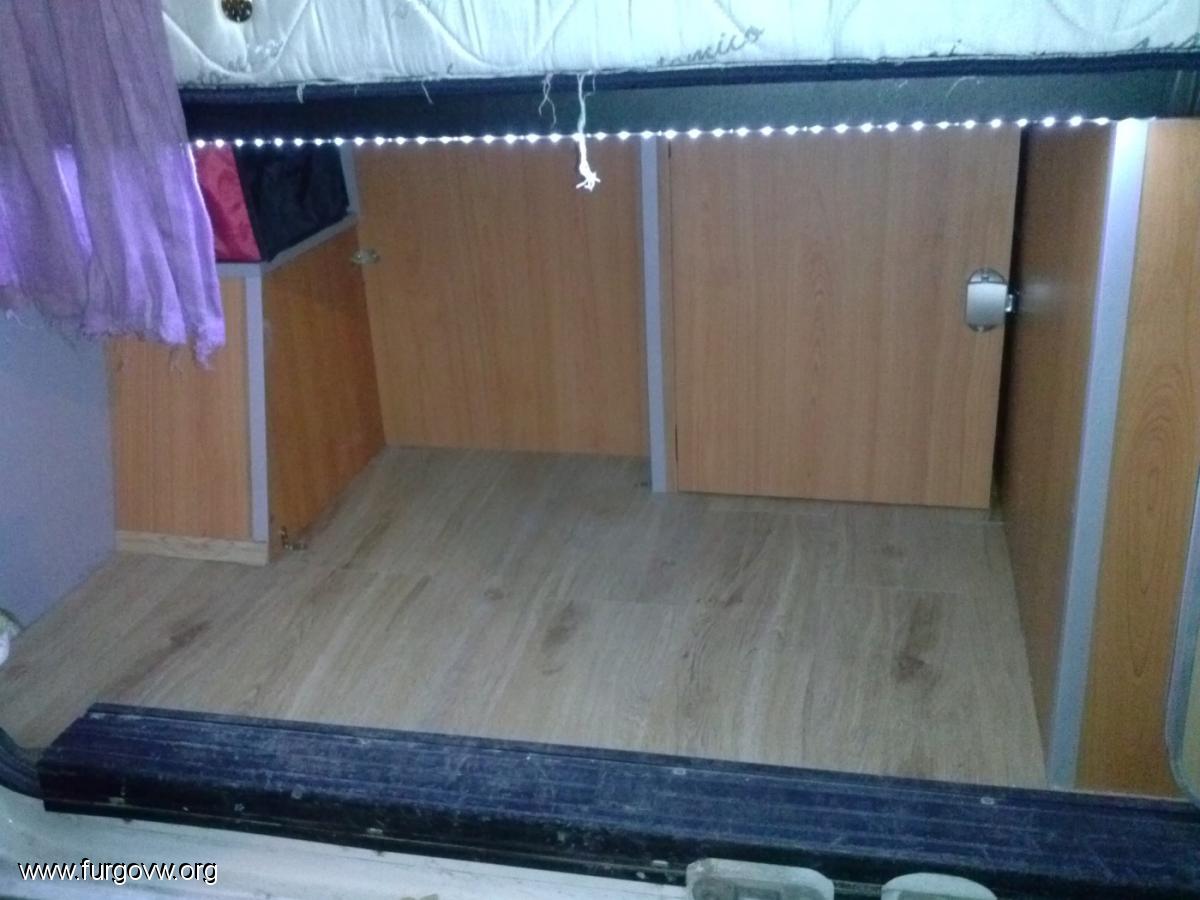

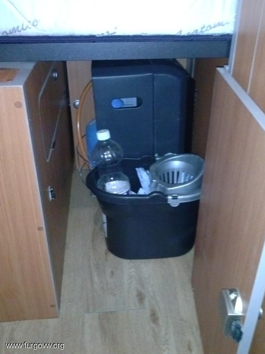

Se ha puesto otro separador de carga , es donde va la estufa y la fregona , en los viajes se movia un poco y claro debajo llevo 3 perros... Se ha puesto esa puerta por si alguna vez me encierran por detras , abro las dos puertas y listo !
Vista desde delante , con una de las puertas abiertas
Y por detras se veria asi , se ve tan separado porque me falta por cantearlo !

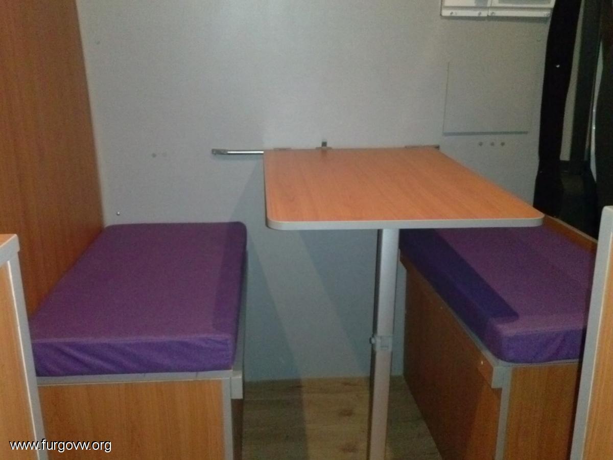

Y las esquinas las he podido hacer !!! es una tela con acolchado , se ha quedado muy bien , aparte tambien se han puesto los cojines y se ha canteado las tablillas que sujetarian la 2 cama
Ya solamente me queda pendiente de poner el perfil a la ventana corredera , que ya esta cogido , poner una cajita para tapar los magnetos y poco mas yujuuuuuuuuuuuuu , son los pequeños detalles que he ido dejando jejejje , ya hemos hecho 12.000 km a la camperizacion !!!!
