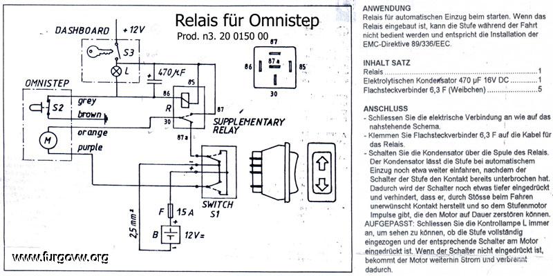

Buenassss le saque unas fotos a las conexiones, el pulsador te hace falta, uno es para abrir y el otro para cerrar, pero lo iba a poner sin chivato

El pulsador le tengo,esta conectado,pero sale un cable del pulsador cortado y otro de la escalera tambien cortado,e estado mirando la foto que pusiste pero no logro entenderlo.si tienes fotos de como lo as puesto te lo agradeceria.

He estado buscando la foto de los cables pero no lo encuentro !!! se , que me guie por este esquema , conectada dos por un lado y los otros dos por el otro , entonces cuando accionaba el pulsador uno era para abrir , y el otro era para cerrar
Cita de: --PEDRO-- en Febrero 11, 2015, 12:45:07 pm
perroflautero mil gracias por el esquema !!! ya lo eche a andar !!! siiiiiiiii , el rele no me hace falta , el pulsador si , que eso hace que cierre o abra el escalon , no le he dado vueltas ni nada !! es mas simple de lo que parece !! a ver si lo pongo con fotos
