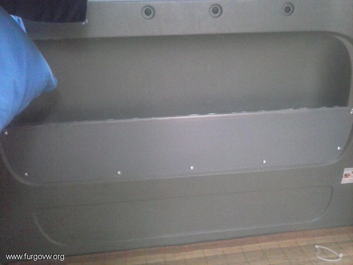

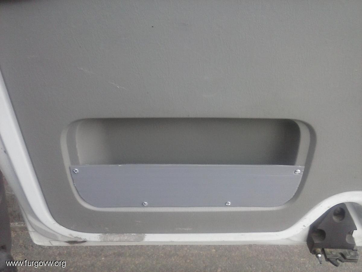

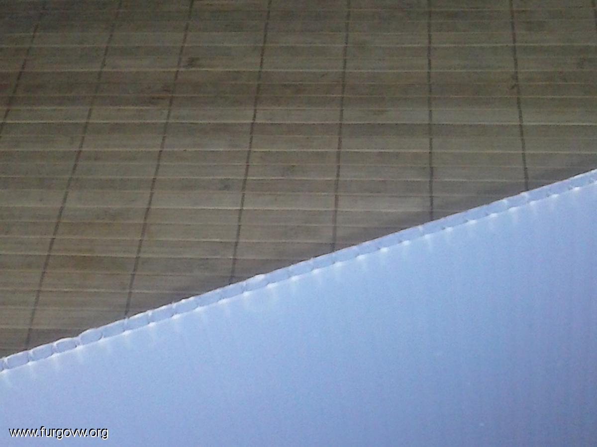

Estos bolsilleros / cajones es de lo último que he hecho, aprobechando los huecos de los paneles laterales le atornillo un panel que es de plástico pero como si fuera cartón, no sé como se llama, tiene la misma estructura que el cartón pero es de plástico.
no sé si se aprecia bien pero es esto.
este es el hueco de las puertas traseras

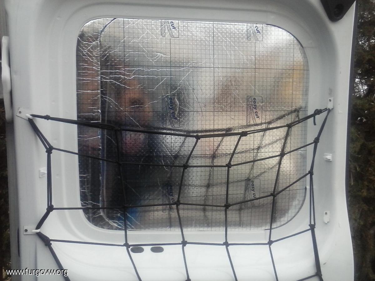

Aquí unas mallas en las ventanas traseras, para toallas, cojines etc.
Por cierto, ahí véis como tengo tapadas las ventanas con planchas de aislante, tengo que taparlas con algo mas discreto pero la verdad es que se nota de cara al fresquito.

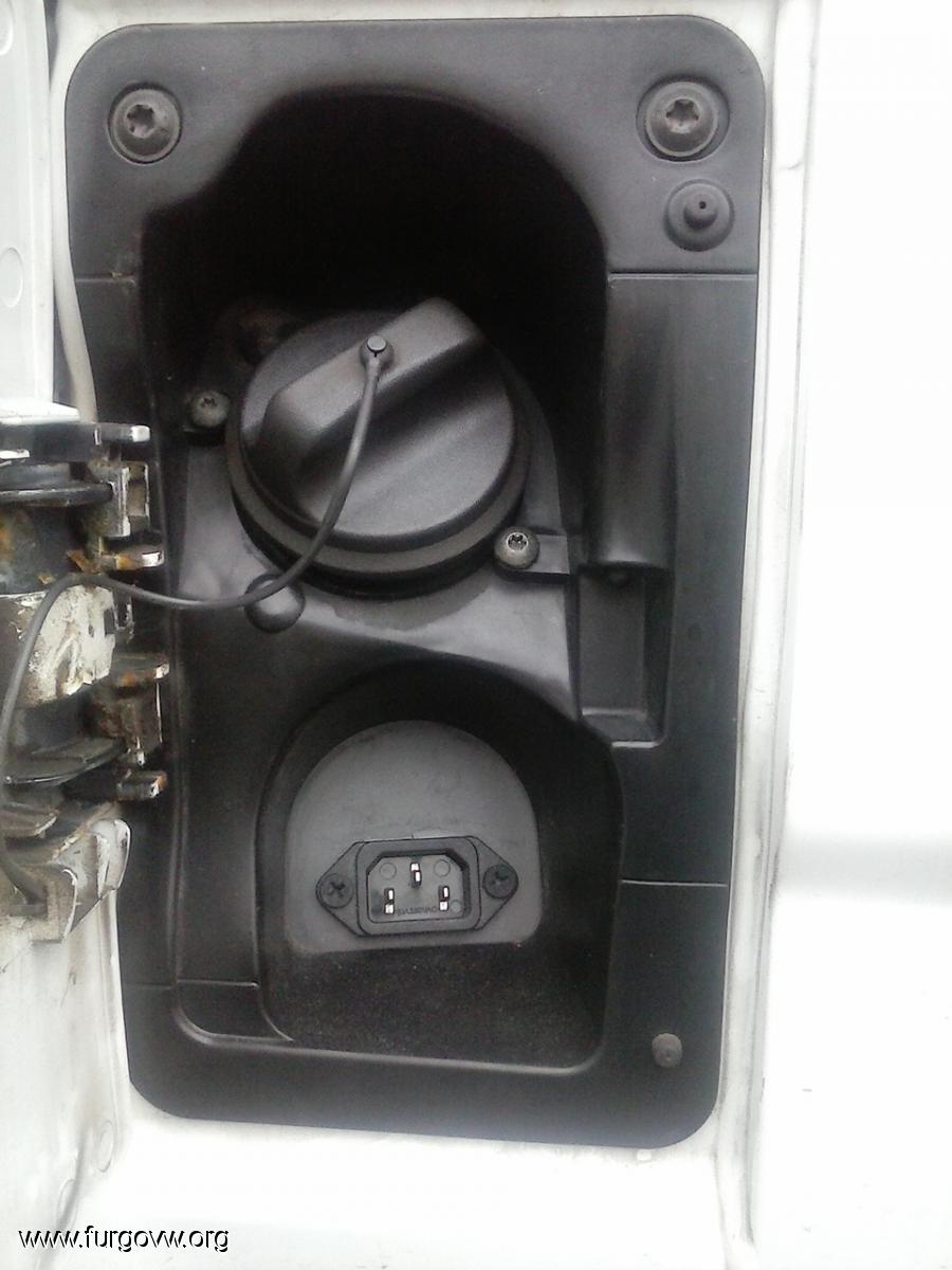

Toma exterior para camping. después de darle vueltas elegí esta ubicación, es un hueco que a los de estas furgos nos lo ponen a huevo.
Es de una toma de fuente de alimentación de pc.

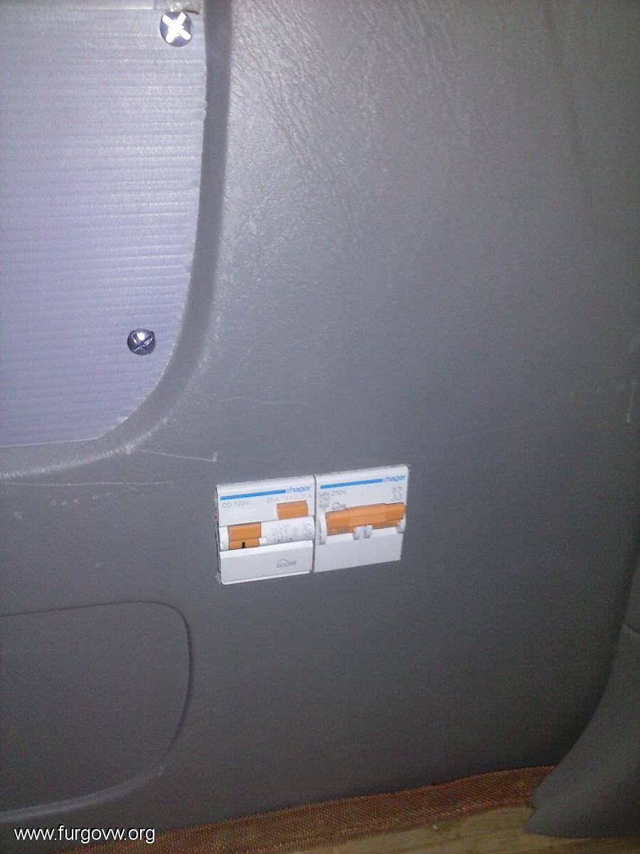

justamente detrás en el panel interior, le he colocado el diferencial y magnetotérmico, seguridad ante todo.

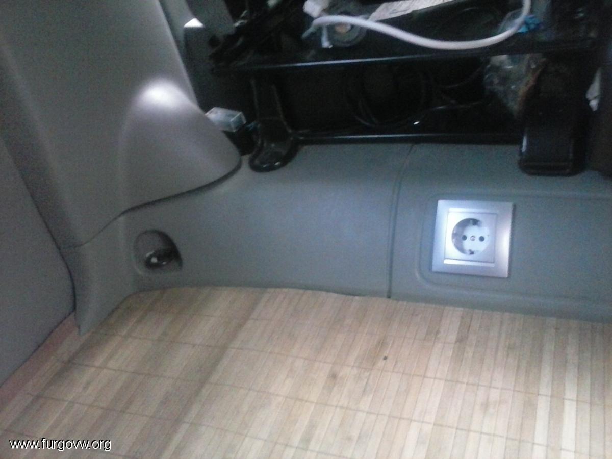

Seguidamente tenemos el primer enchufe, tengo colocados tres, éste detrás del conductor, otro en el mismo panel pero detrás del asiento doble del copiloto y otro en la columna del mismo lateral.
son simples tomas de casa, de las de simóm, yo no me complico mucho la vida.

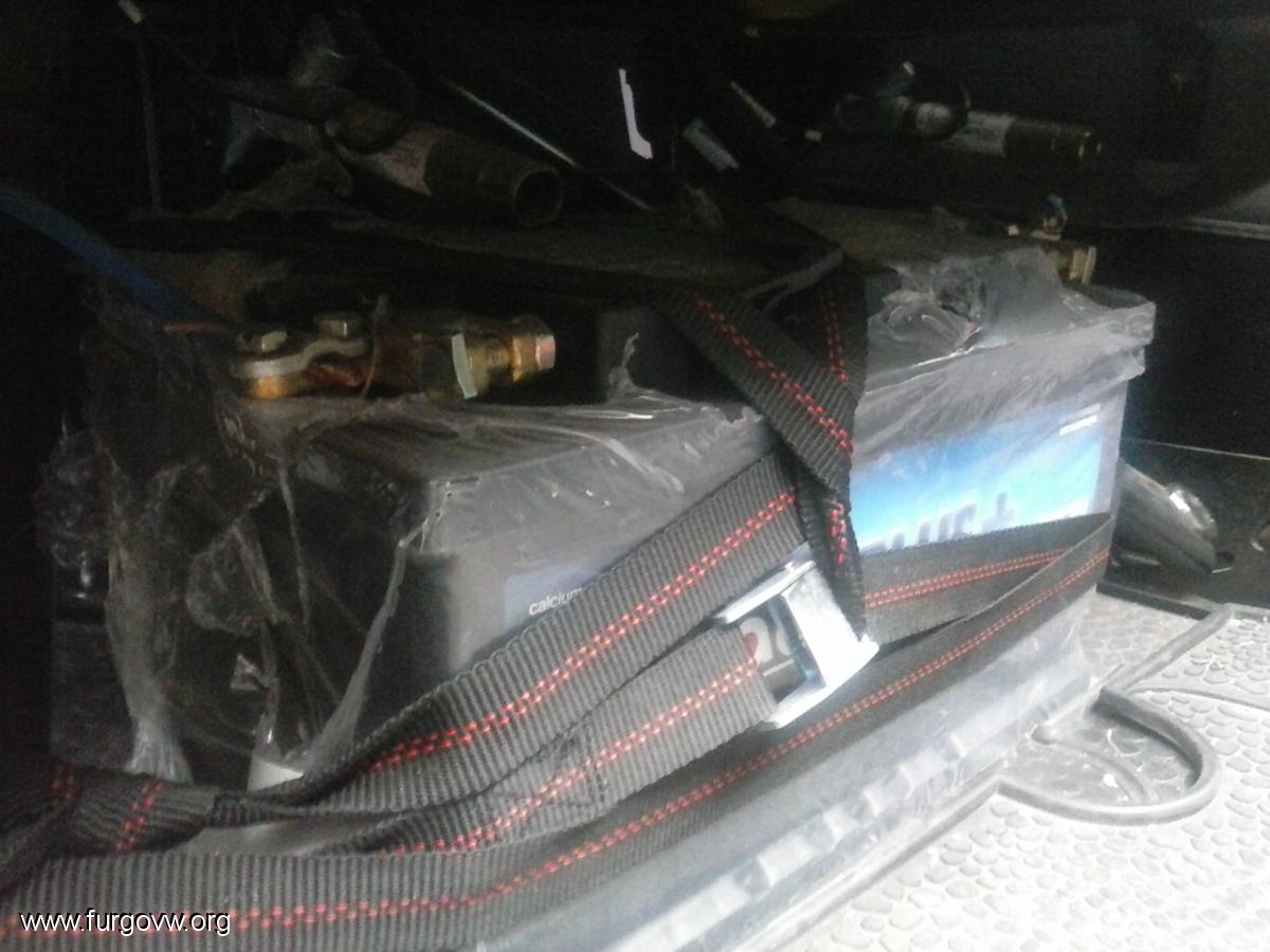

Este amasijo es la 2ª batería. Está bajo el asiento doble del copiloto, como véis está sujeta con una cincha de los chinos, pero no me he molestado en cortarla, eso sí escaparse no se va a escapar.

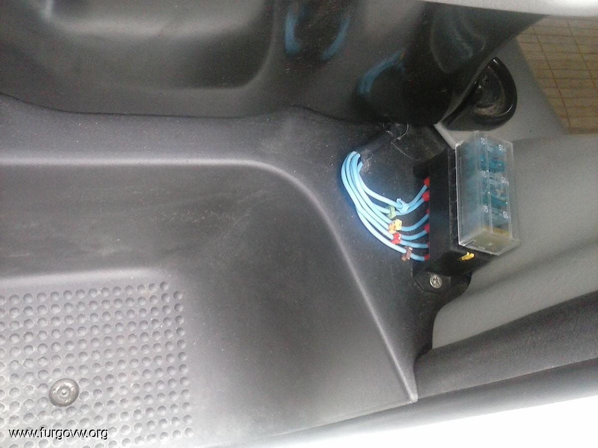

La instalación parte de un relé que es nagares pero no el automático, la señal la saco directamente del alternador, pasando cable desde el motor hasta la caja de fusibles, donde he puesto un portafusibles y de ahí hasta el relé, que está proximo a la batería principal. Fusible gordo y todo lo demás como mandan los cánones.
Seguidamente cable positivo de salida hasta poco antes de una caja portafusibles, donde difurca en seis cables más pequeños (de 1'5) uno a cada fusible.
He numerado los cables para luego tenerlos localizados cada uno con su fusible.
Se meten todos los de salida por la columna lateral hasta aquí

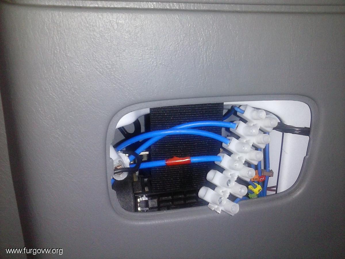

Esta tapa me ha venido de perlas, aquí es donde van a parar todos los cables y numerados. De esta manera si quiero montar algun circuito más no tengo que pasarlo hasta la caja de fusibles.

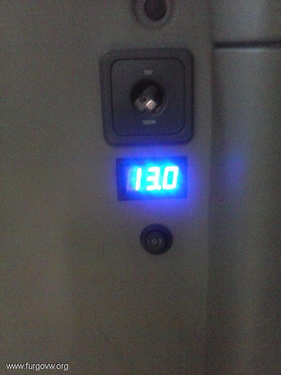

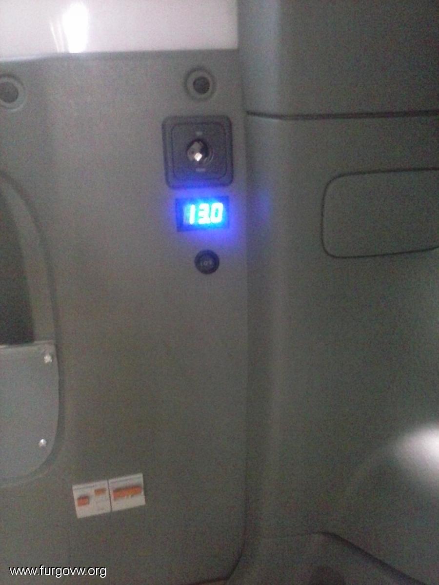

Justo al lado tengo un  conjunto de toma mechero y voltímetro con dos posiciones, una para cada batería, todo un lujo.
Me gusta esta parte.
Tengo un total de cuatro enchufes de mechero: nevera, tele, bomba de la ducha y otra para varios.

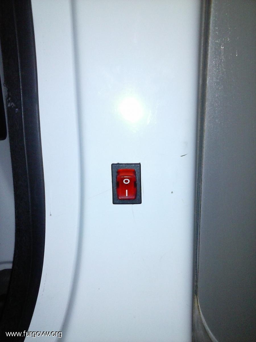

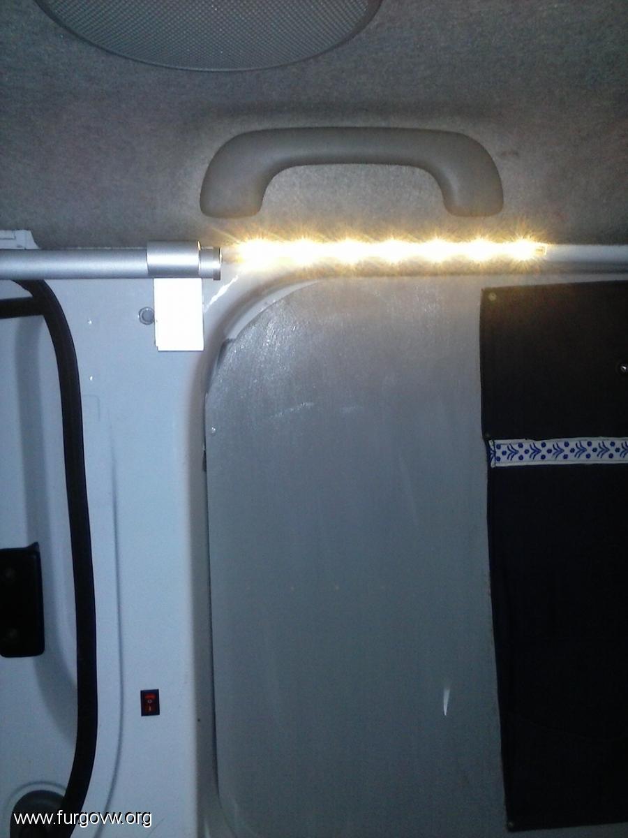

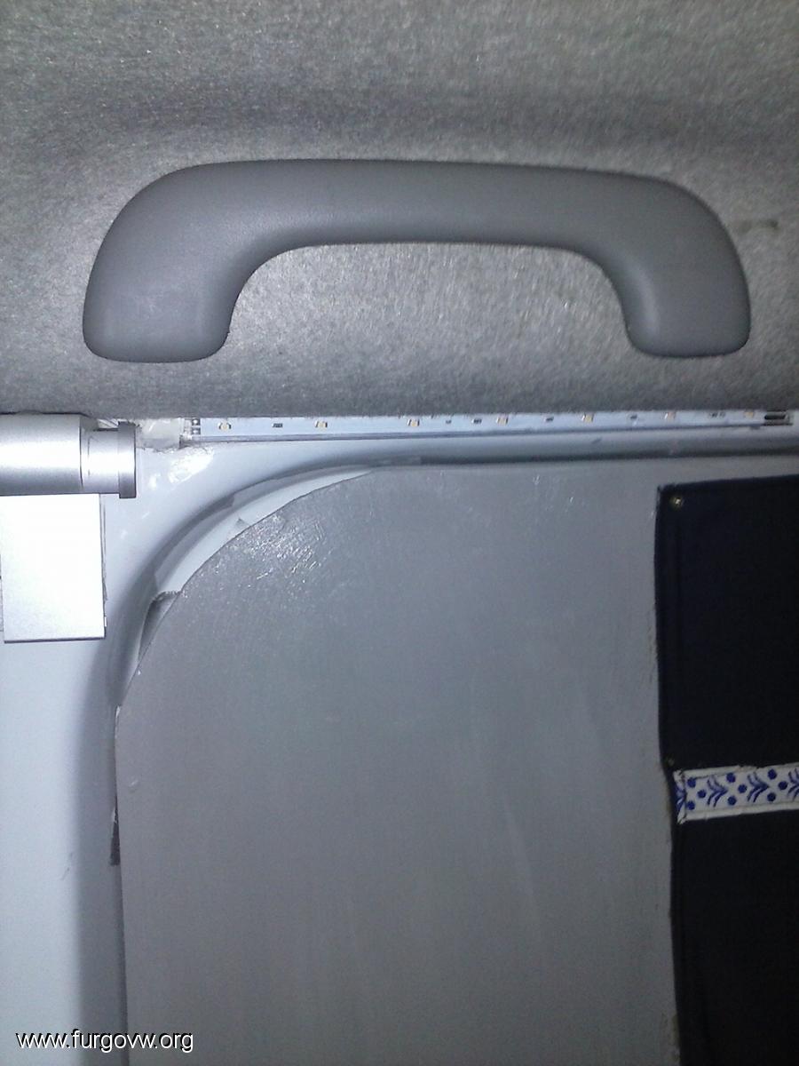

Una luz de led del ikea. Está en la columna de la puerta corredera, me cae justo encima de la cabeza cuando estoy estirado.
Con un interruptor reciclado de un ambientador de enchufe, que me queda a la altura de la oreja.
Aquí encendida. tira de la 2ª batería y consume casi nada 0.6w de nada y dá mucha luz. La uso mucho.

Si me permites darte un consejo sería que protegieras la toma de entrada de 220 que tienes bajo el deposito, cualquier derrame te puede fastidiar una vacaciones.
Un saludo y que la disfrutes.
Te doy la razón esero, tengo pendiente, no sé, una especie de tapa o algo que proteja esa parte que a la hora de repostar si se me va la mano, no pringue el enchufe.
También podría dejarle un enchufe macho enganchado sin cable a modo de tapón y cuando esté en camping quitarlo y enchufar el alargo.
No lo he puesto aquí pero que sepáis que a la hora de enchufarlo, conecto primero un tramo de alargo de 1 metro de cable, el de los pc's y la conexión en caliente se hace a 1 metro de la toma del gas-oil.

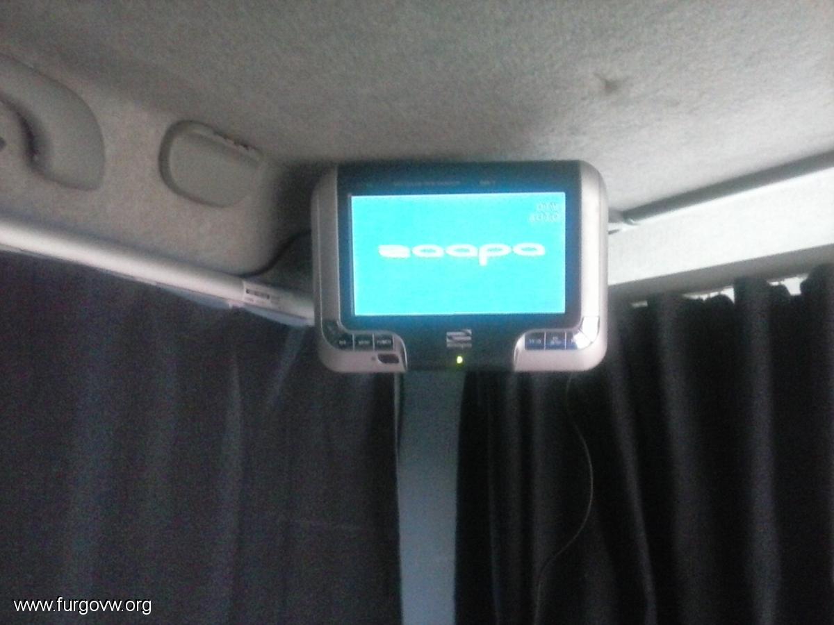

Bueno, vamos a ver lo que queda pendiente de momento, la tele.
Aquí la tenemos. Es chiquitita, de 12" creo. Funciona a 12 v, la compré cuando empezó el tema del tdt, solo recibe esa señal, con lo cual, mientras no me corten el rollo con el HD, vamos bien.
Está colocada en la esquina de detrás del conductor, teniendo a mano la toma de mechero y la ventana corredera para sacar la antena.
Venía con un pié para sobremesa pero yo le he "dado la vuelta" nunca mejor dicho.
Aquí se vé muy bien el soporte, atornillado al panel del techo con dos rosca / chapa, como pesa poco la tele, no necesita nada más.

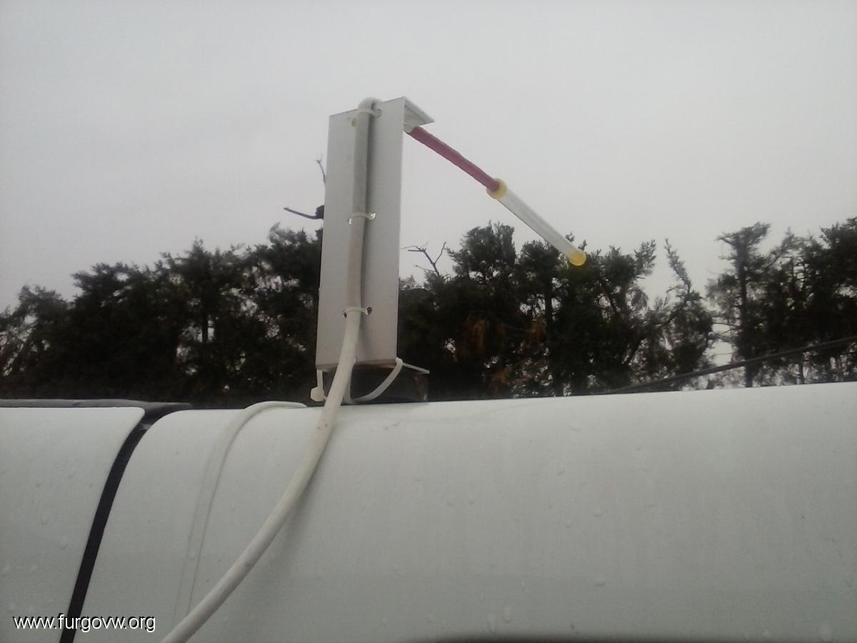

Ahora la antena

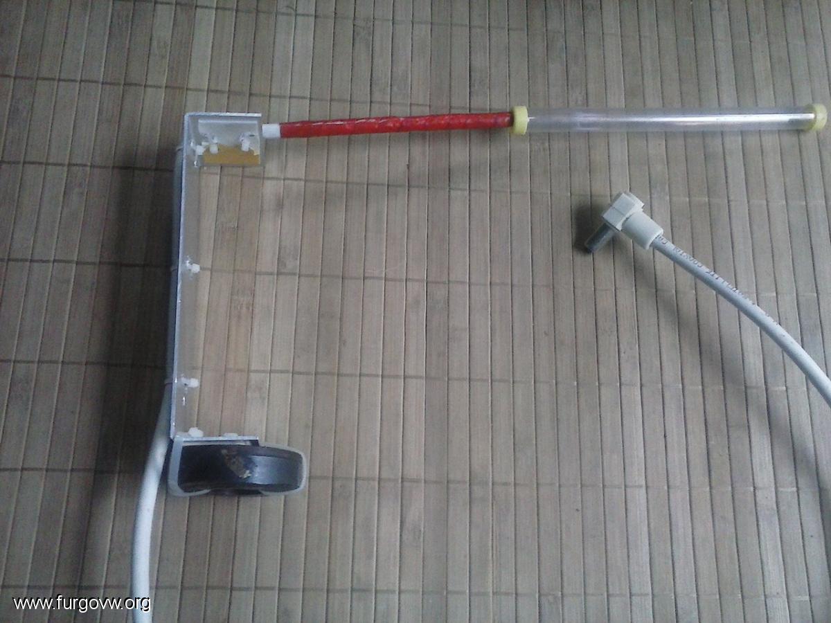

Esta es la guinda del pastel. La antena que fabricamos muchos gracias a un post que corre por ahí y que funciona del copón.
El enlace es éste http://www.furgovw.org/index.php?topic=209897.0
Yo la he perfeccionado un poco, bueno, amoldado a mis necesidades, un tubito de plástico protegiendo el cable de cobre, un soporte a modo de escuadra para que levante un poco la antena y no se tumbe en el techo de la furgo, y en la base, un imám reciclado de un altavoz para que se quede sujeta al techo. Como véis en todo lo que hago, intento simplificarlo a tope, no me gusta complicarme la vida.
Aquí la véis colocada en el sitio, levanta del techo y sujetada con el imán, además es bastante discreta.

Lo de la antena es la leche. Si quieres un consejo, tirale cable directo hasta la clavija de la tele, sin sin ninguna clavija más de por medio.
Yo antes de esta, me hice otra con un empalme de clavijas macho-hembra antes de la de entrada a la tele y no me funcionaba muy bien, en cambio ésta que va directa con tan sólo unos 50 cm de cable, va al pelo.
