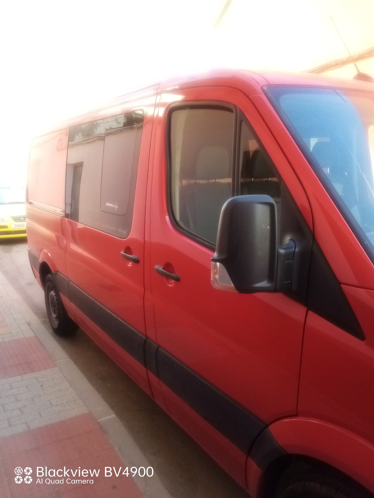

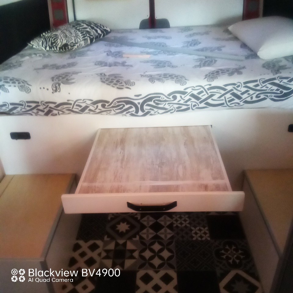

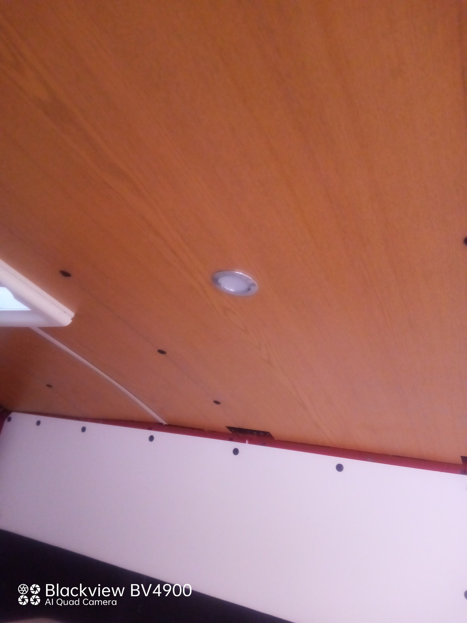

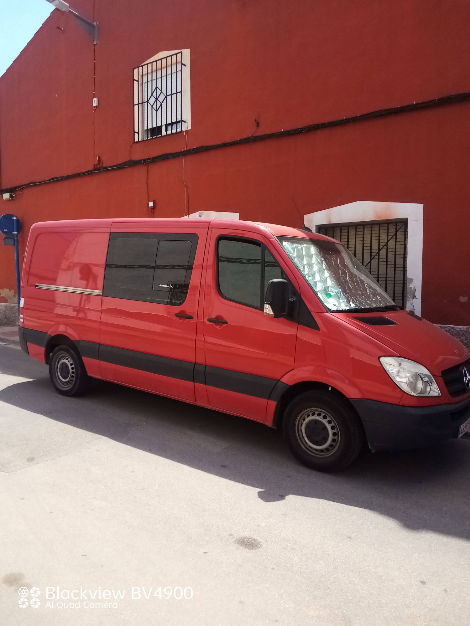

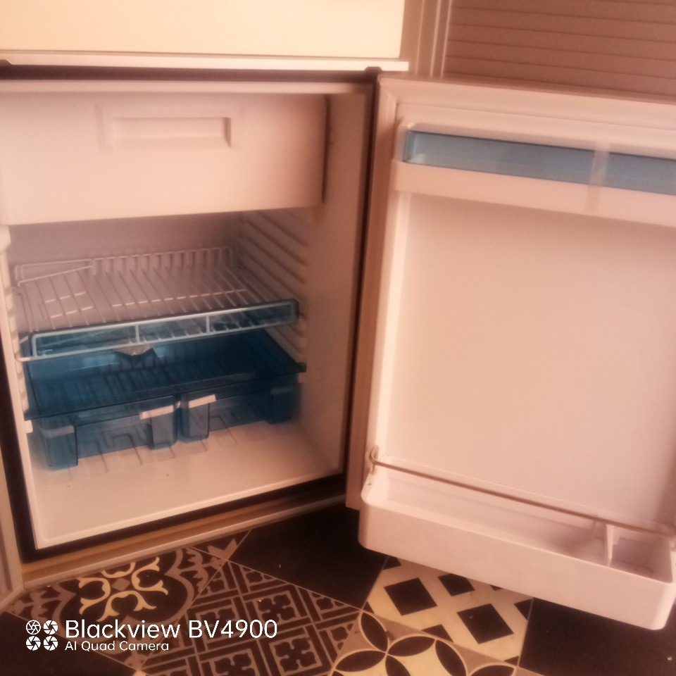

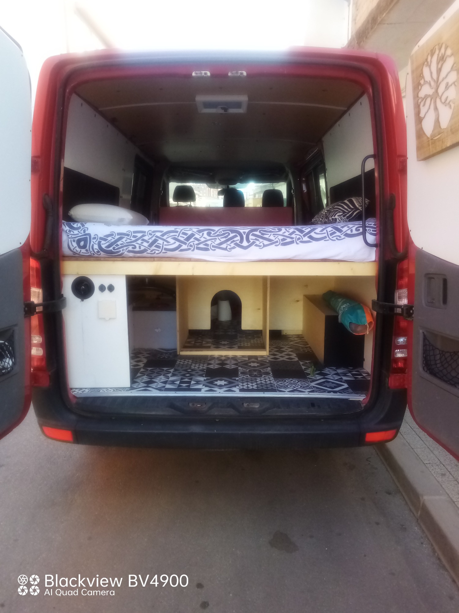

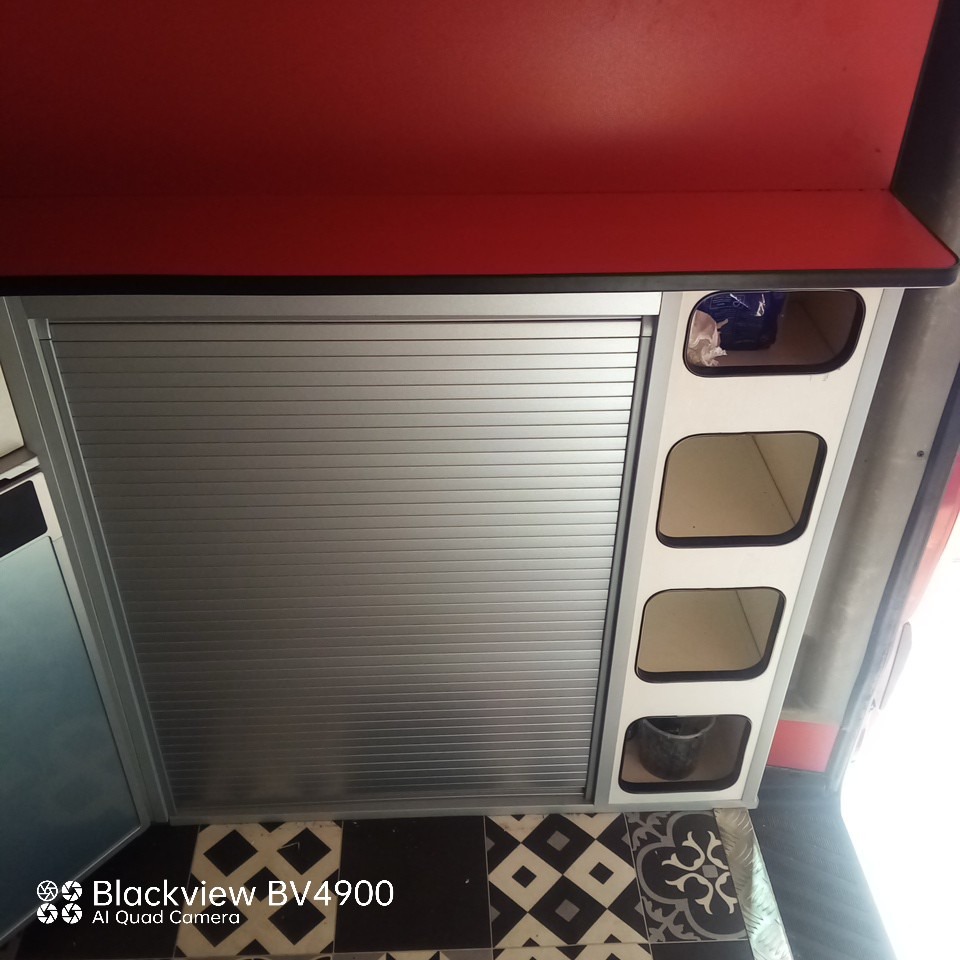

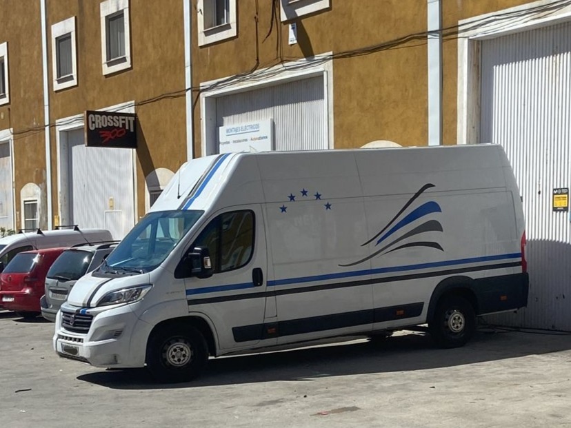

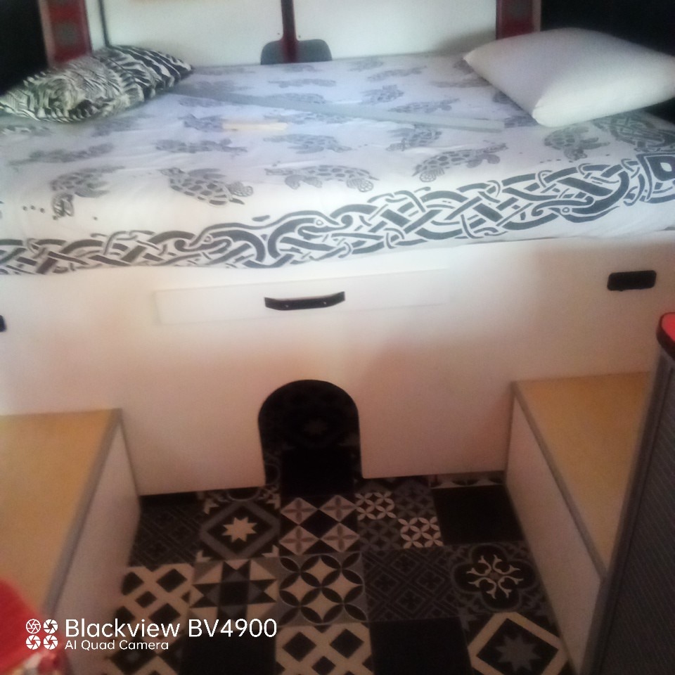

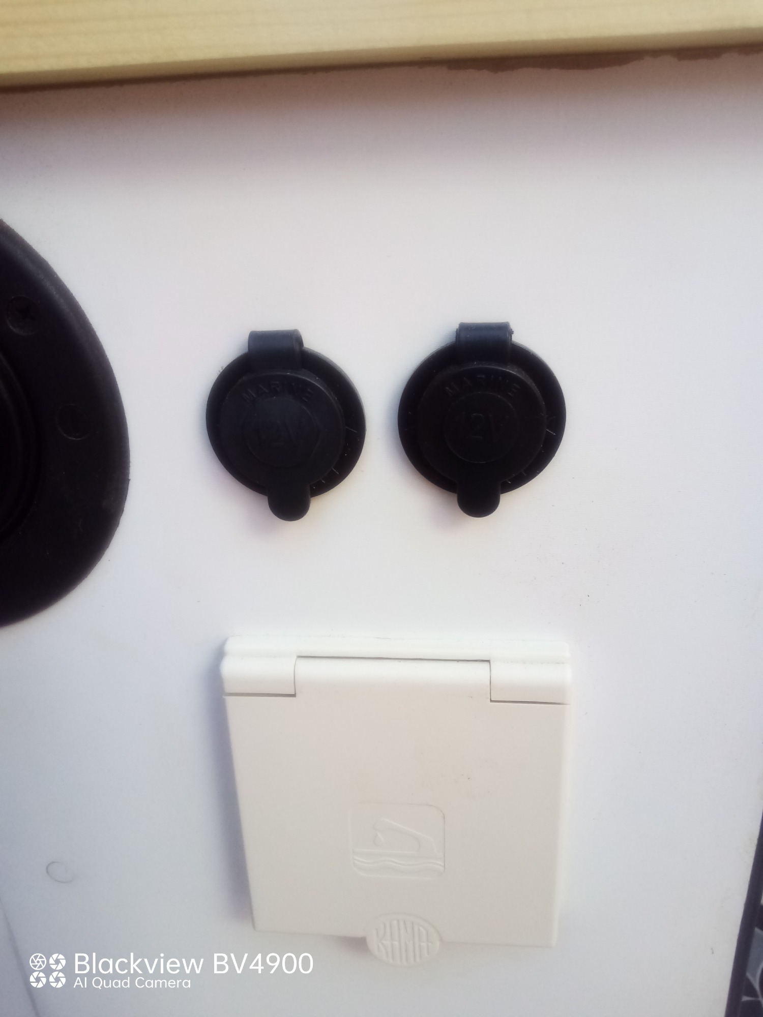

Buenas,os presento mi nueva furgo, despues de una cali, una vivaro y una trafic, me he liado con una sprinter, y despues de un tiempito camperizando, creo que ya esta lista para su presentacion oficial.
Bueno, ahi va.

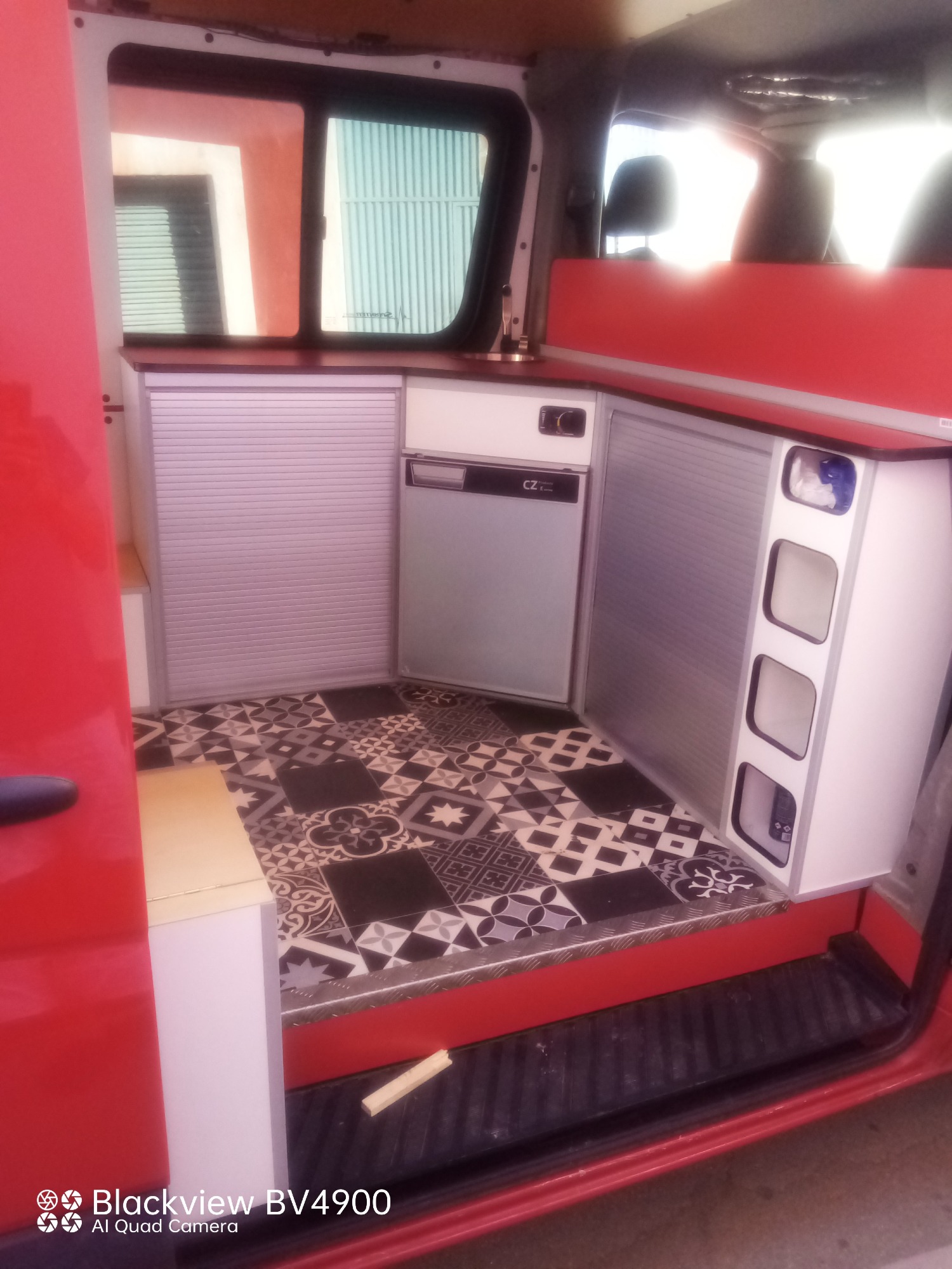

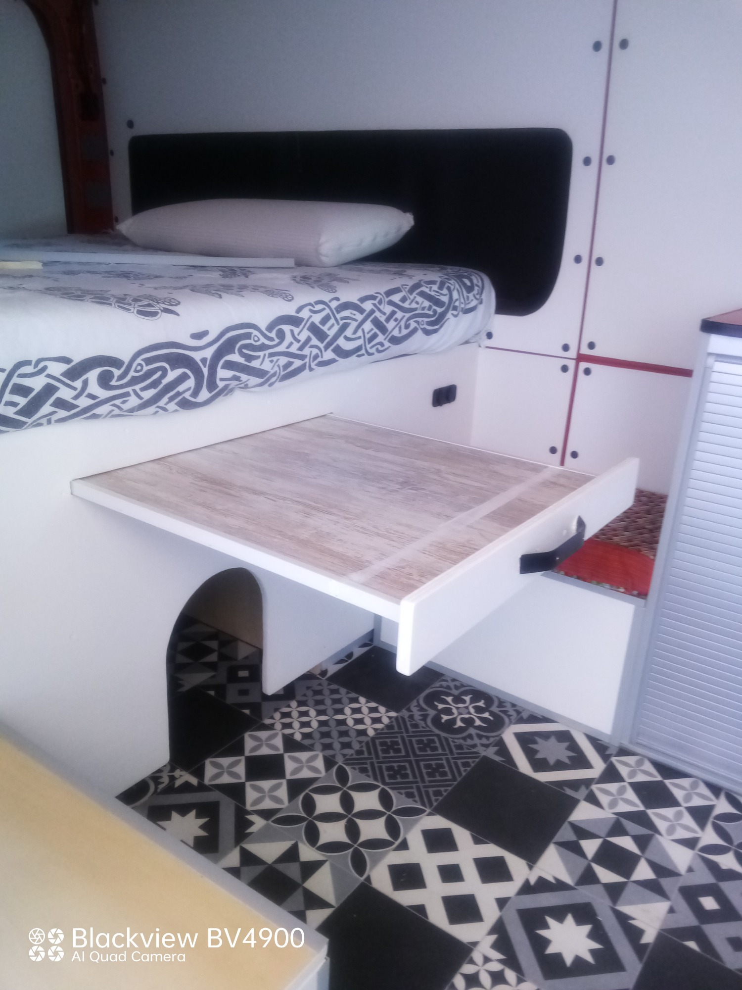

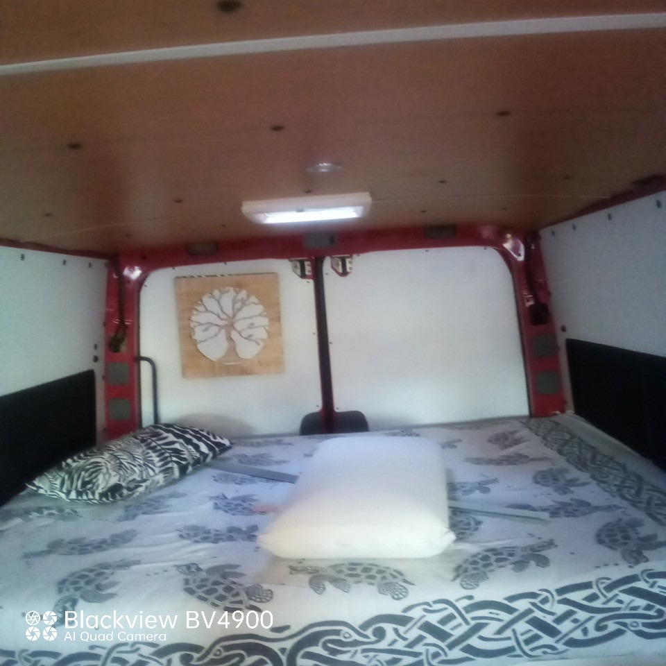

Ahora interior.

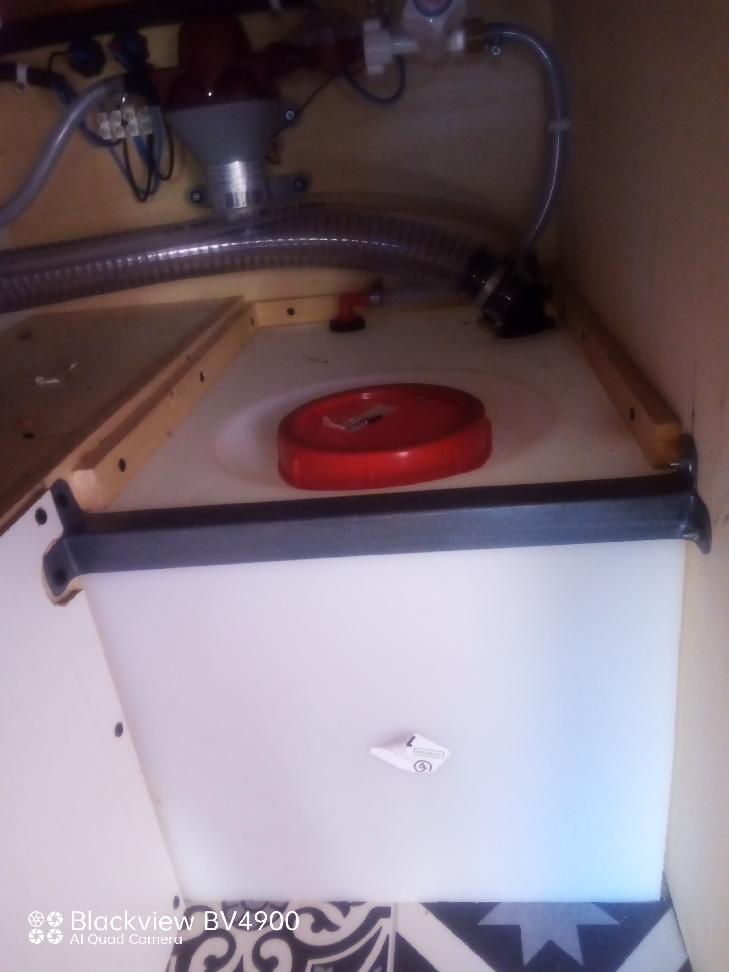

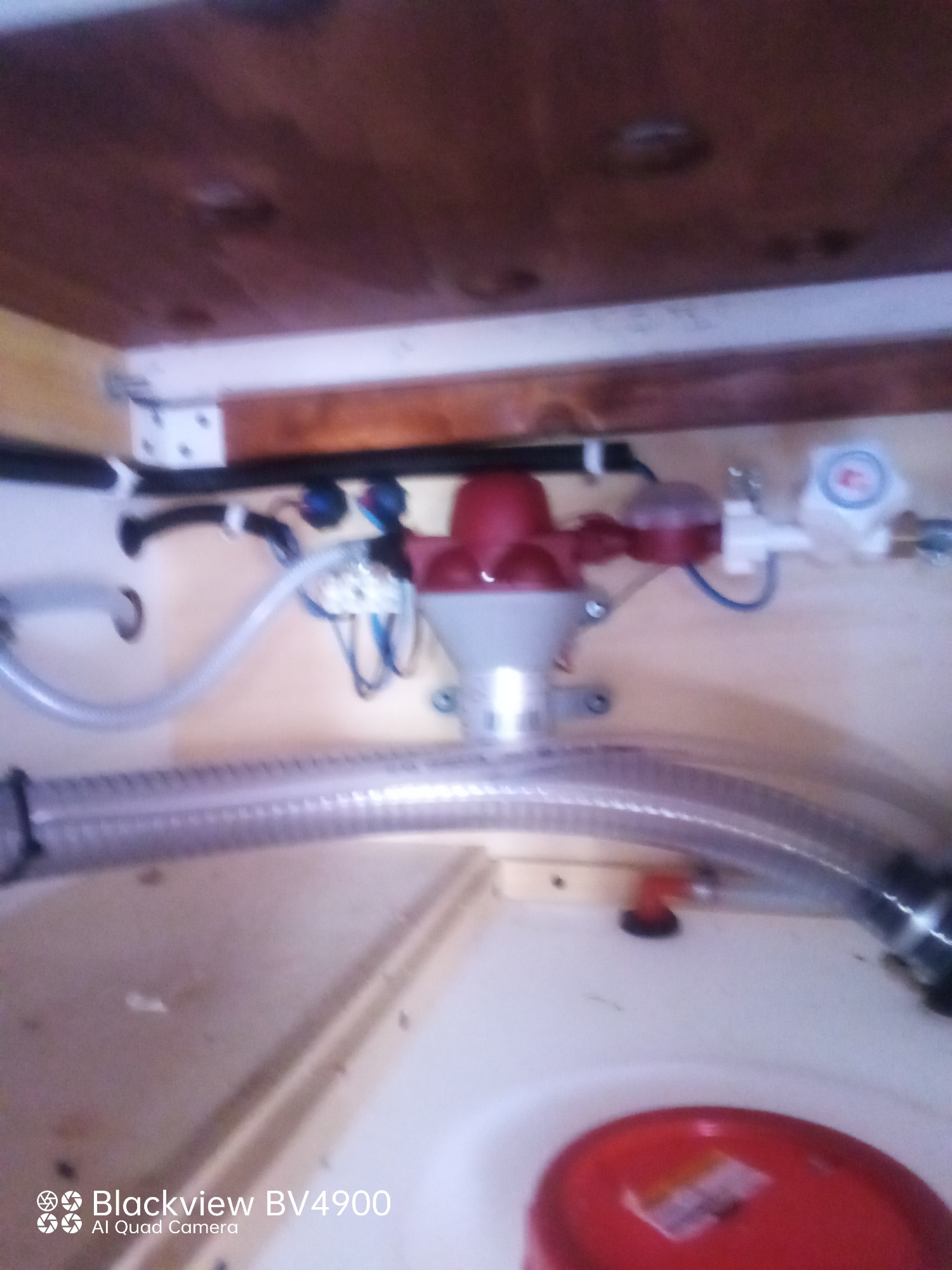

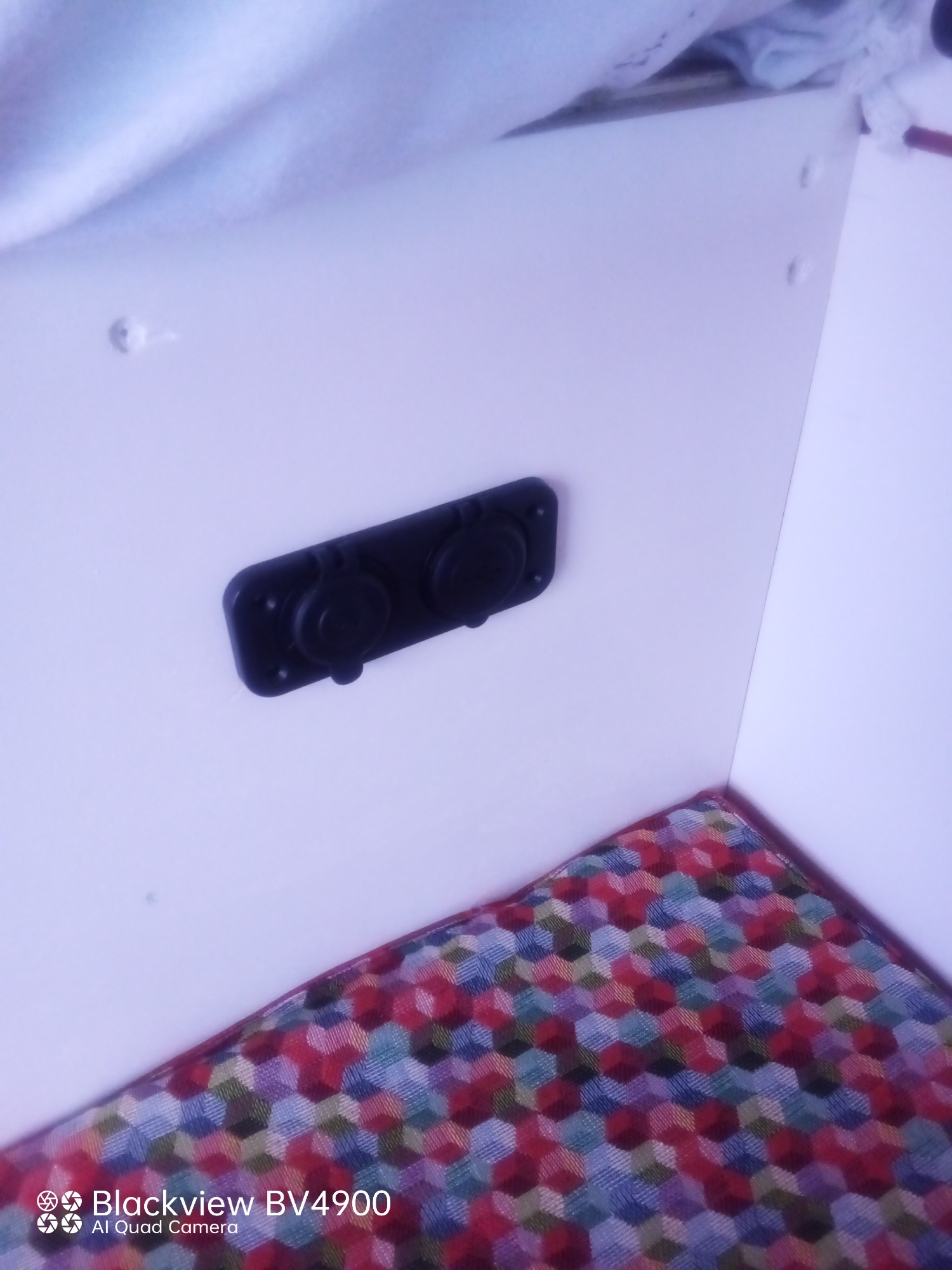

Algo de instalaciones.
Bueno, ahi lo llevais, si os sirve para cojer alguna idea yo que me alegro.

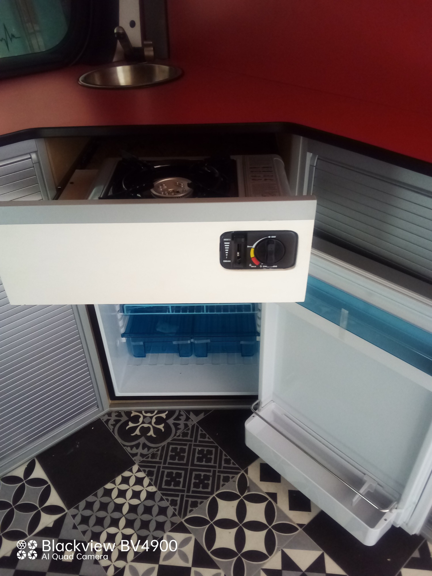

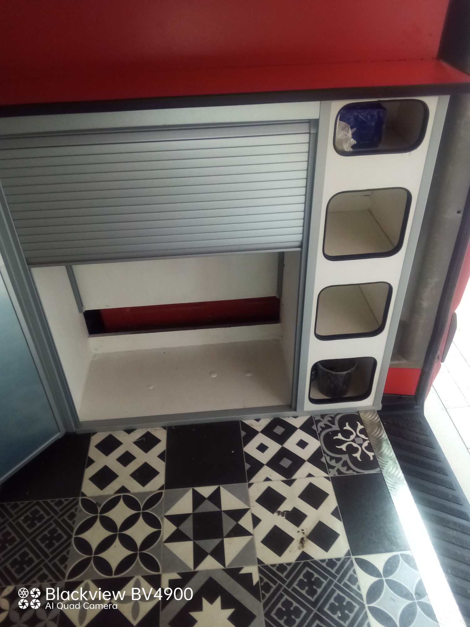

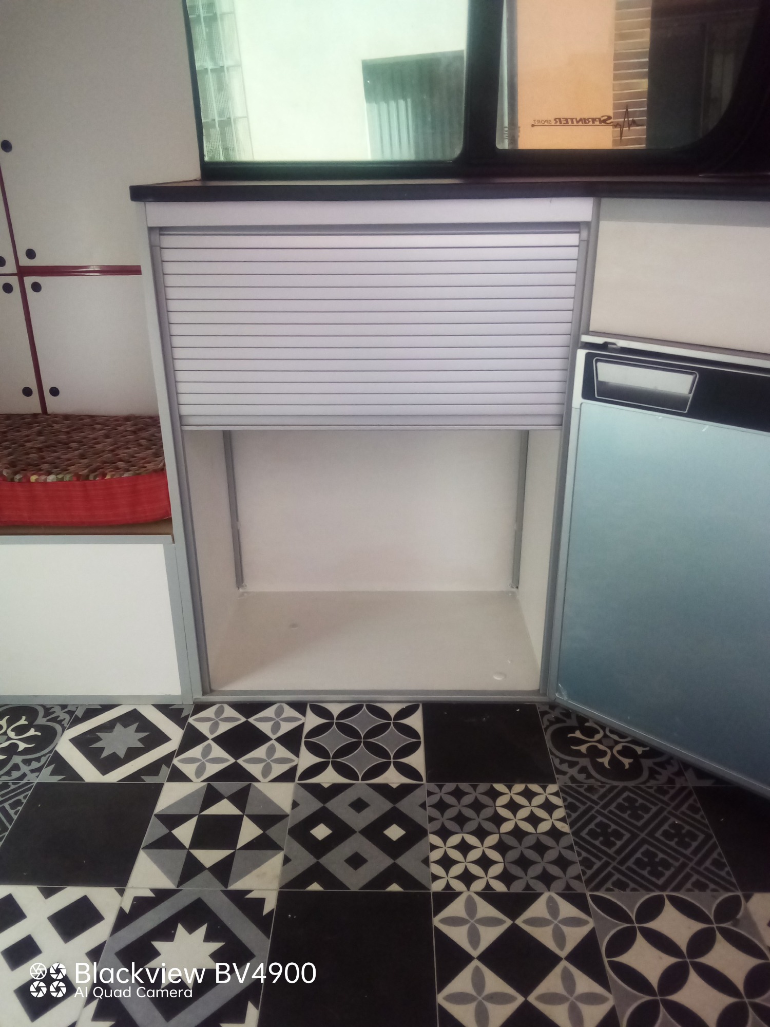

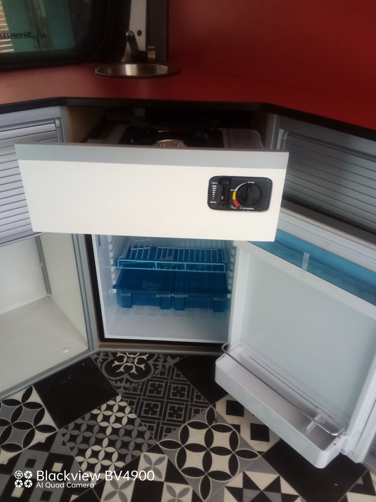

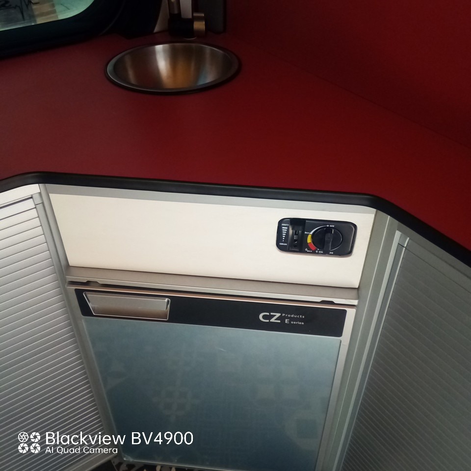

Chulísima. Me ha gustado la solución del hornillo con el mando accesible desde fuera del cajón.
bombylla
Muchas gracias, celebro que os guste.
Cita de: papolin en Agosto 26, 2022, 14:51:31 pmChulísima. Me ha gustado la solución del hornillo con el mando accesible desde fuera del cajón.
Si, la verdad es que en principio queria hacer una instalacion fija pero el tema de la homologacion es un coñazo, sobre todo lo de agujerear el suelo por los gases y eso.
Y esta solucion es lo mas parecido, sencillo y sin problemas

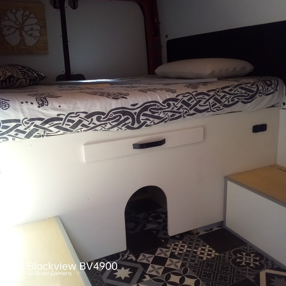

Bueno, como dice papolin, Mercedes es otra historia, y de verdad, no te das cuenta hasta que tienes una, marcan diferencia en detalles, sensores y calidades, y ya de motor, pues eso, rocas, espero hacerle muchos mas kmts, ahora tiene 198.000 y va de coña.
Por el espacio, realmente voy sobrao, cama de 1.80 x 1.40 durmiendo transversal y de altura es h1 y tiene sobre los 1.70, no necesito mas, y de caja total hace 3.10 aprox.
Sin ser una gv es lo mas parecido, en fin, estoy contento con ella

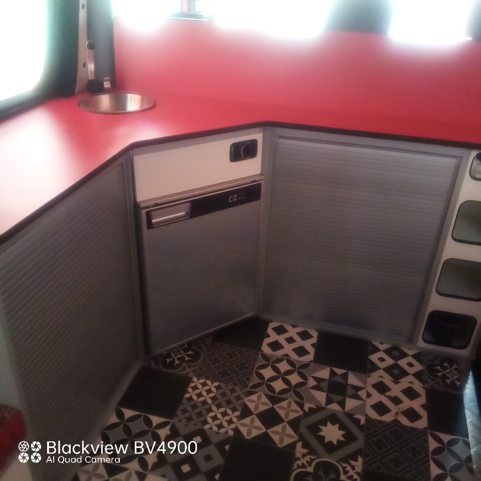

Hola..

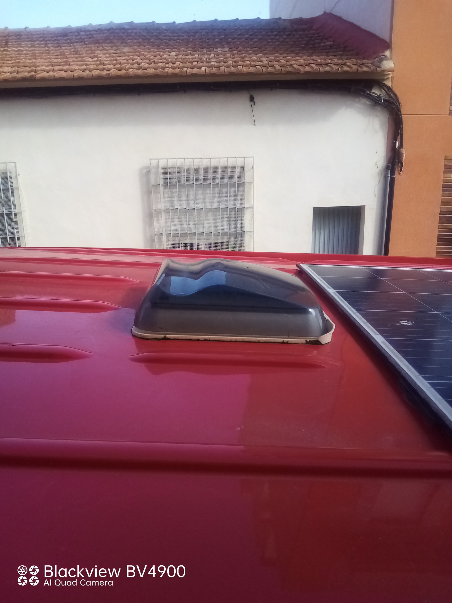

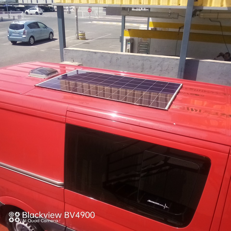

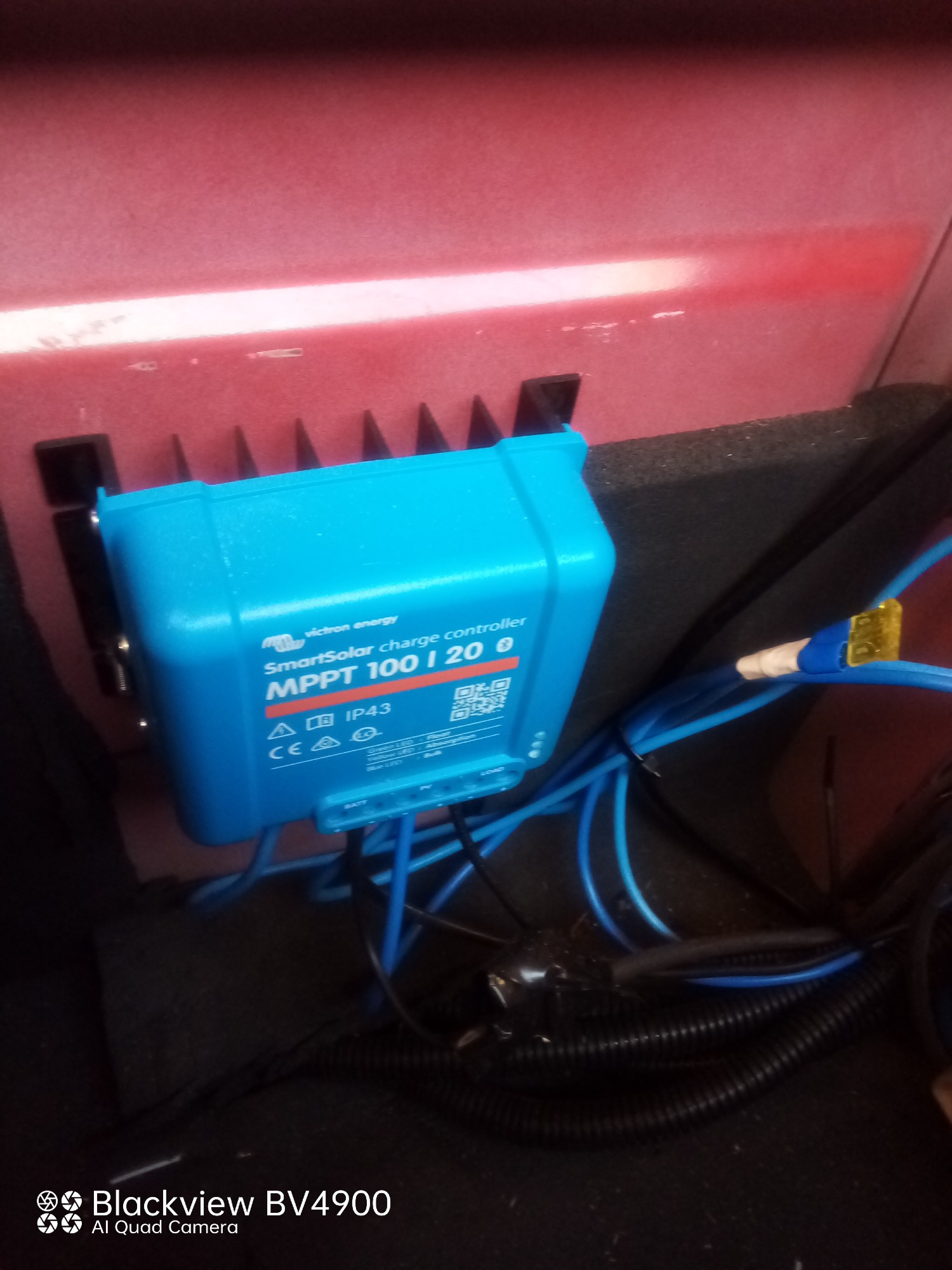

El mueble ese en esquina me flipa te ha quedado de coña. La placa solar es flexible no? La veo enorme que potencia tiene? un saludo
bombylla
Cita de: Atolondrao en Septiembre 22, 2022, 21:29:09 pmHola..
Me alegro que te guste, fué un poco trabajoso pero ha valido la pena, aprobecho el espacio muy bien.
Cita de: Atolondrao en Septiembre 22, 2022, 21:29:09 pmLa placa solar es flexible no? La veo enorme que potencia tiene? un saludo
No, que va, jeje, a que lo parece?, Pues en una placa rigida de esas de marco y tochas, pero con paciencia y saliba ya sabeis lo que le hizo el elefante a la hormiga...
En serio, es de 280w rigida de esas del bricomart, y con el disco, cortando y puliendo la dejé en 1 cm. de grosor, respetando el marco para que proteja los laterales del panel, que es lo mas fragil.
Luego agujero en el techo para los cables quedando tapados por la misma placa y masilla poliuretano por un tubo.
Creo que hay por ahi un brico de ello.
Esta super fuerte y disimulada, y muy buena carga que da, regulador mppt victron y a funcionar.

Cita de: bombylla en Septiembre 23, 2022, 22:59:33 pmMe alegro que te guste, fué un poco trabajoso pero ha valido la pena, aprobecho el espacio muy bien.No, que va, jeje, a que lo parece?, Pues en una placa rigida de esas de marco y tochas, pero con paciencia y saliba ya sabeis lo que le hizo el elefante a la hormiga...
Que pasada!! Si que parece una flexible te a quedo muy bien!!
