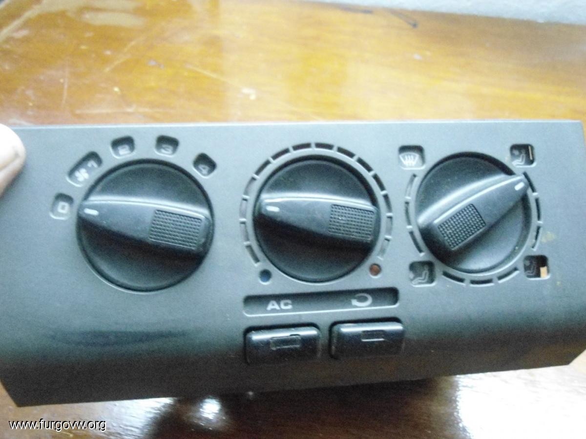

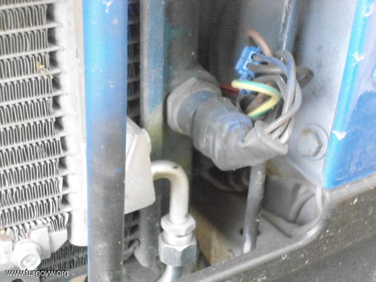

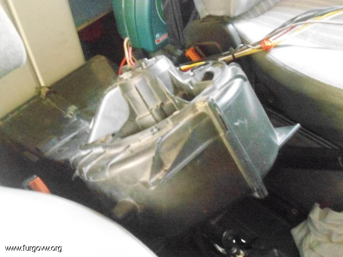

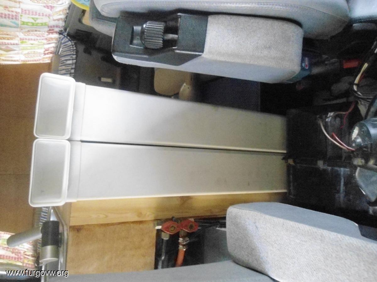

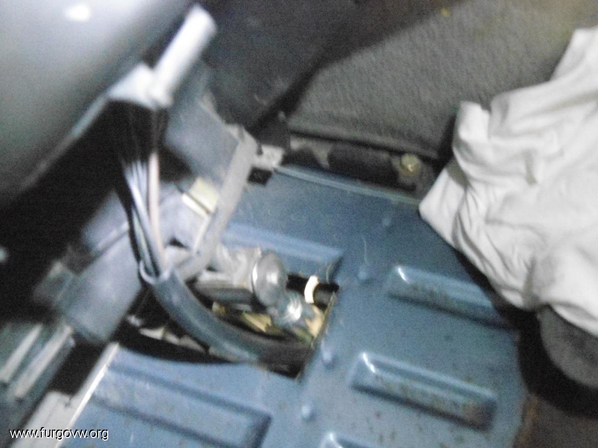

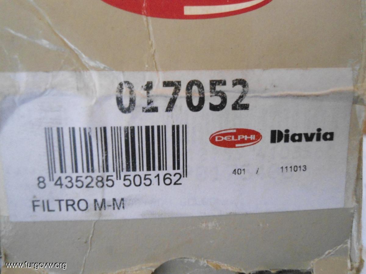

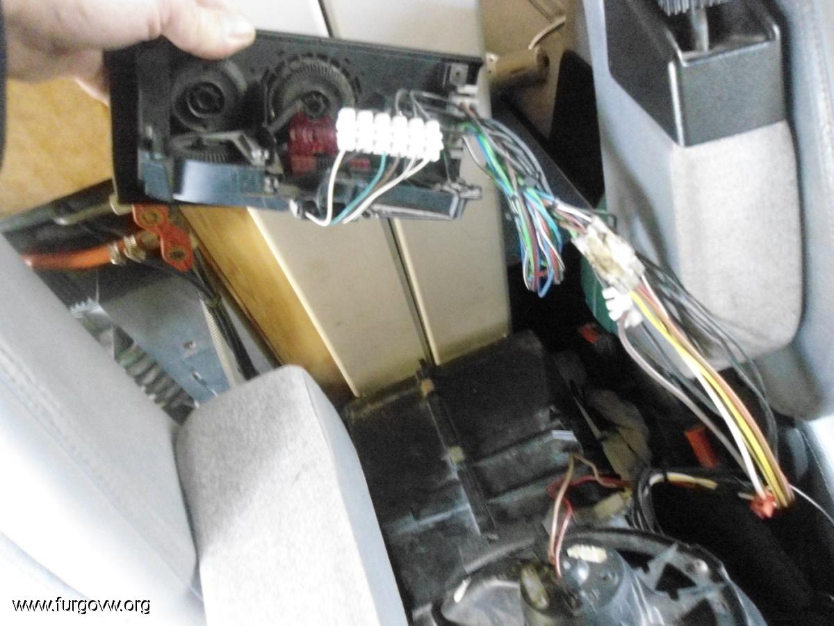

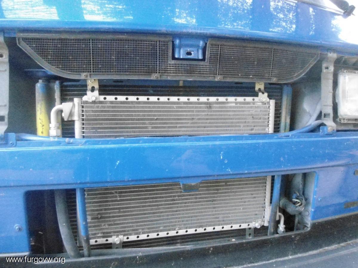

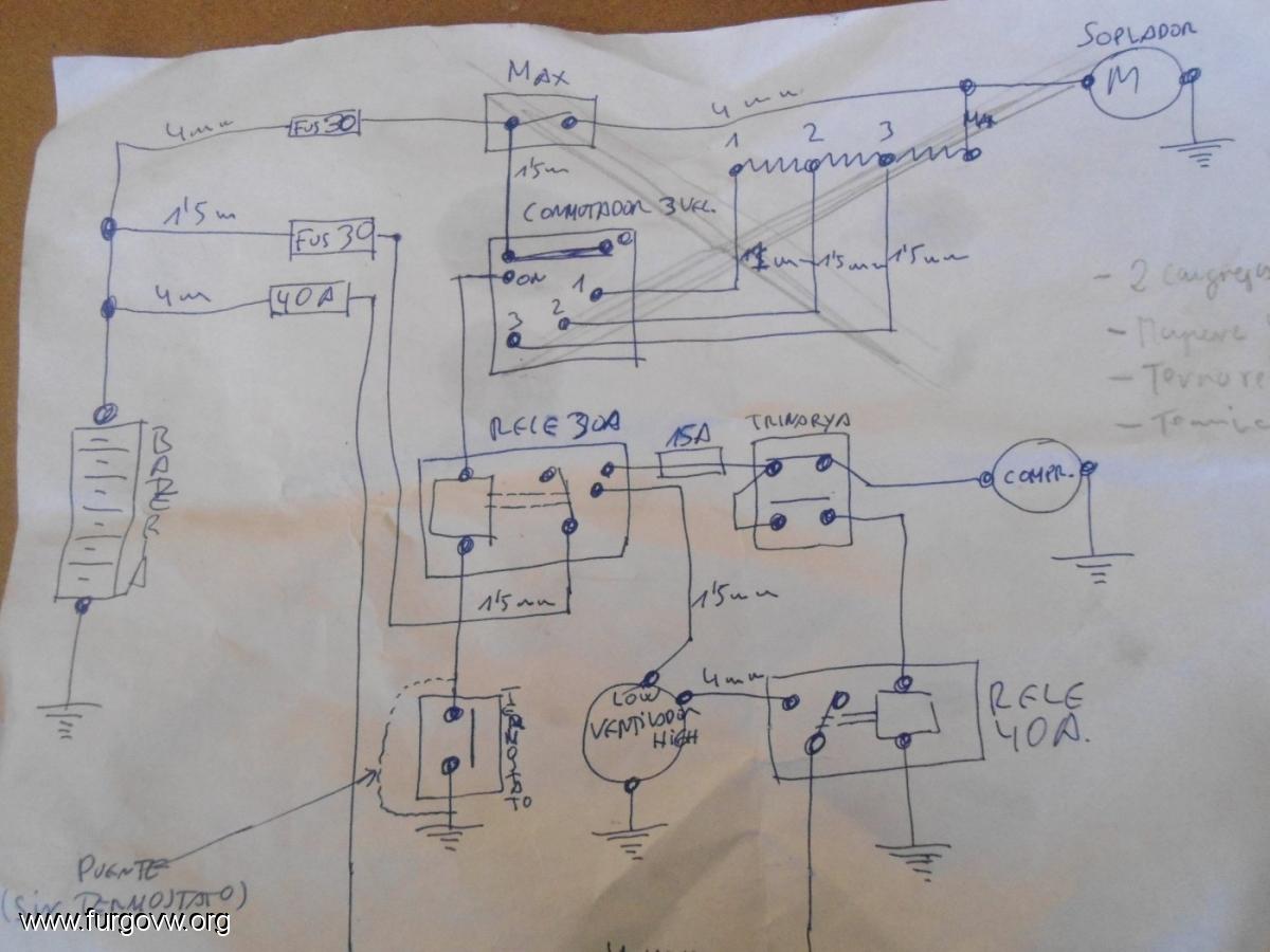

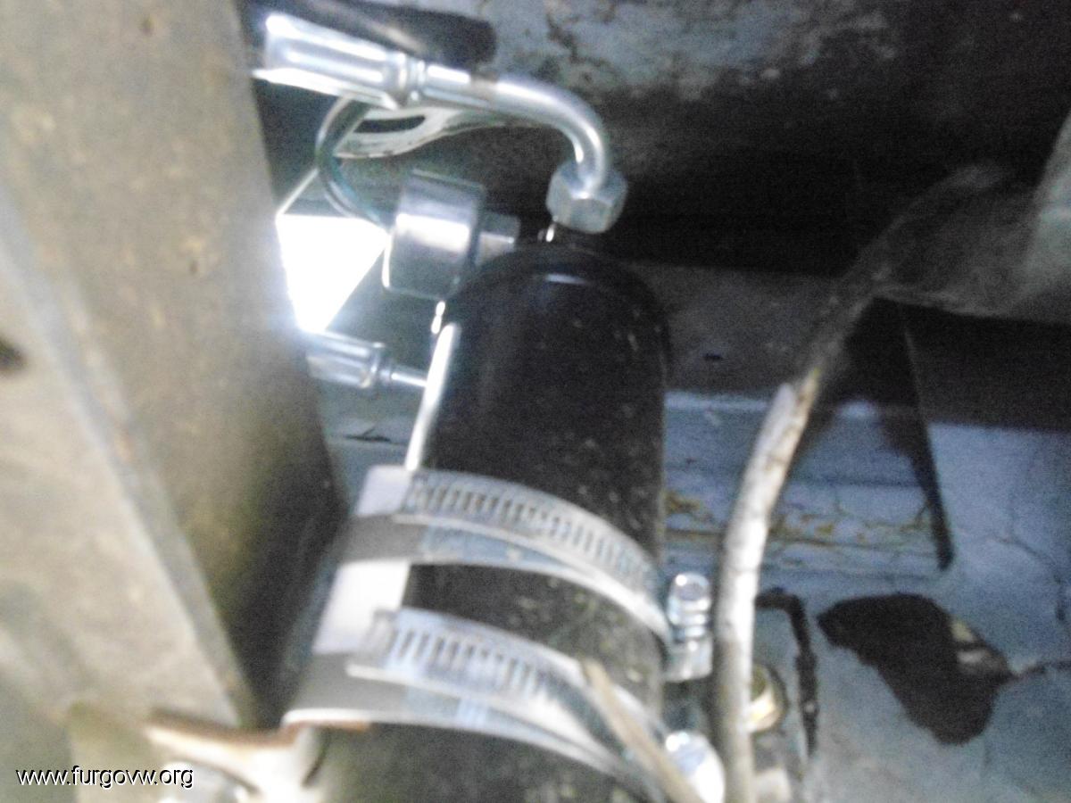

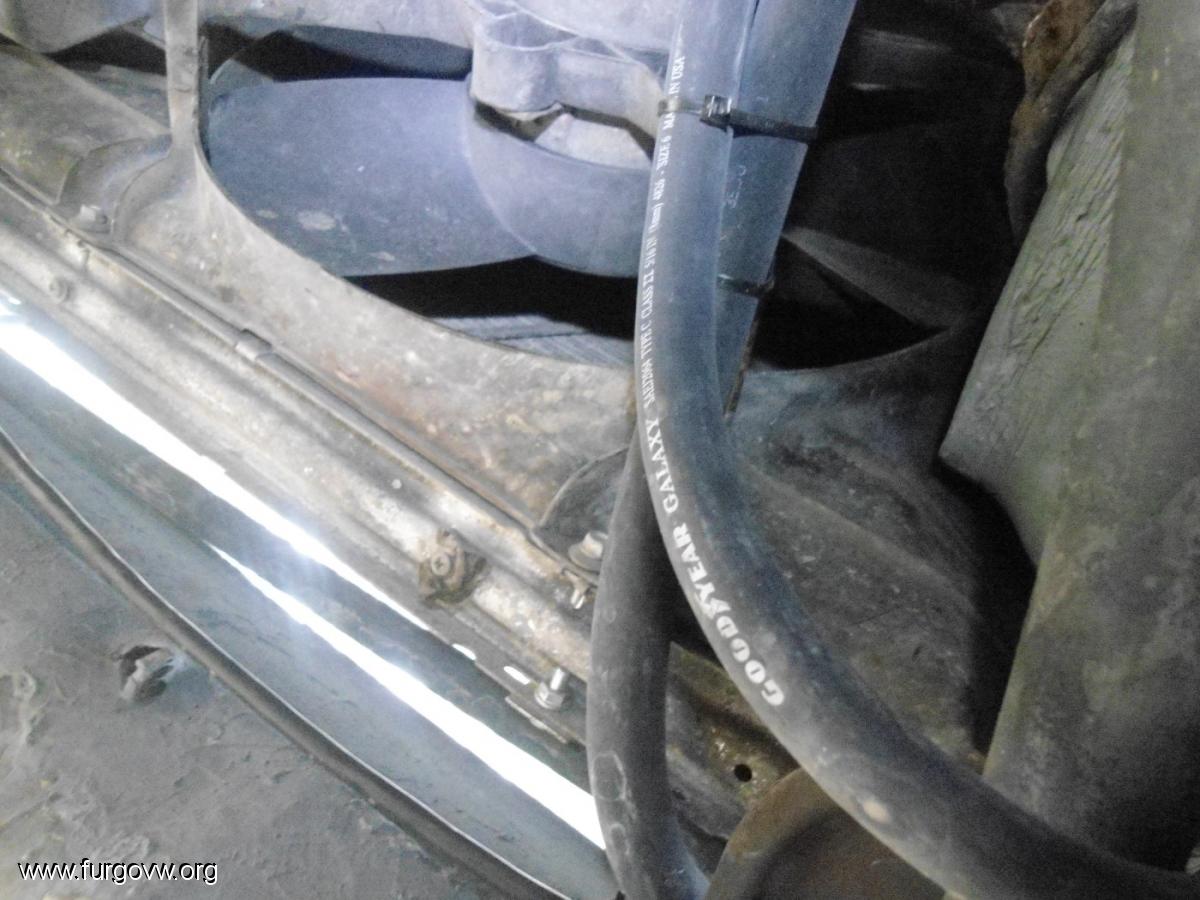

Lo de los camiones normalmente són humidificadores, si quieres ver prcios entra en la pagina de dometic , y montar un aire no es ninguna parafernalia, te paso unas fotillos del mio, es mas simple de lo que parece.
del compresor no tengo fotos pero es el original del tdi en tu caso montarias uno que adapte a tu motor , el radiador es de diavia, el filtro y las válvulas que van juntos también y el modulo interior te vale de cualquier coche que te venga bién , yo utilice todo de un Toledo por que los mandos y el modulo interior el cableado ya lo tenia hecho con las velocidades

wouu, eres un maquina tioo, justamente esto es lo que queria, alguien que hubiera cojido las partes de un coche y montarlo en la furgo, yo tenia esa idea y no me parecia muy complicada.... lo que no se es que compresor me valdra para mi 1600 TD jx, podra valer uno de un ibiza o toledo como tu dices...
Muchas gracias por compartir tu brico!  .ereselmejor .ereselmejor .ereselmejor .ereselmejor
