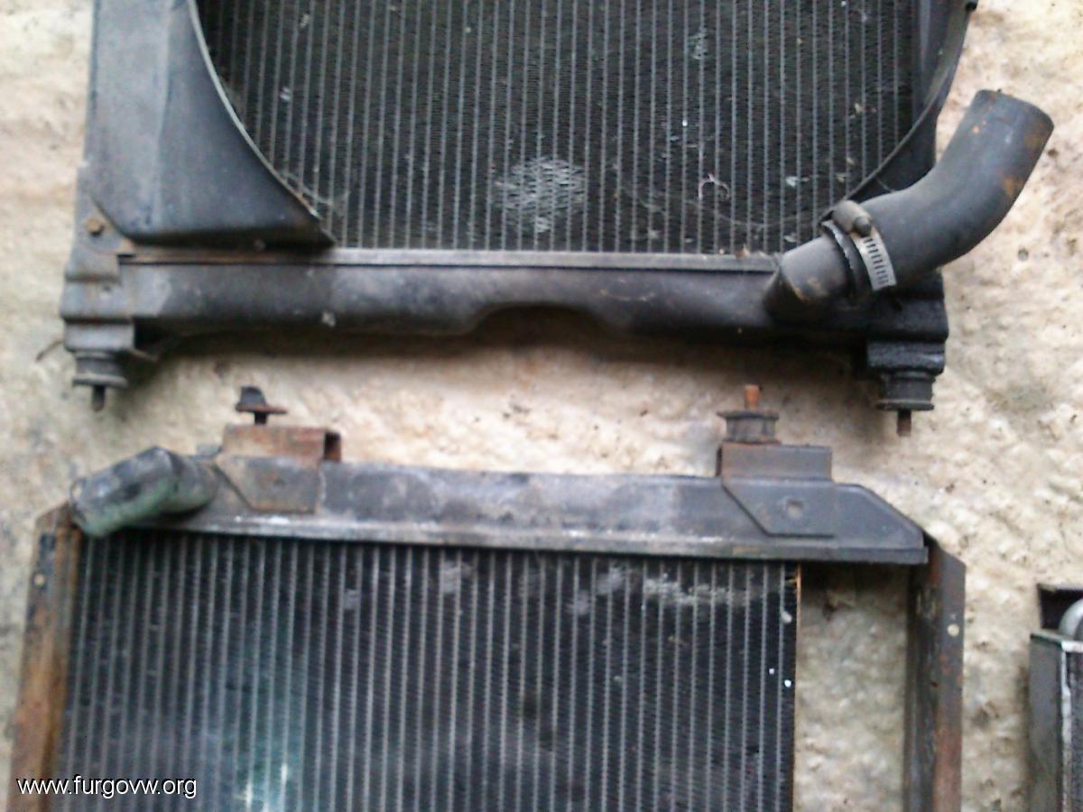

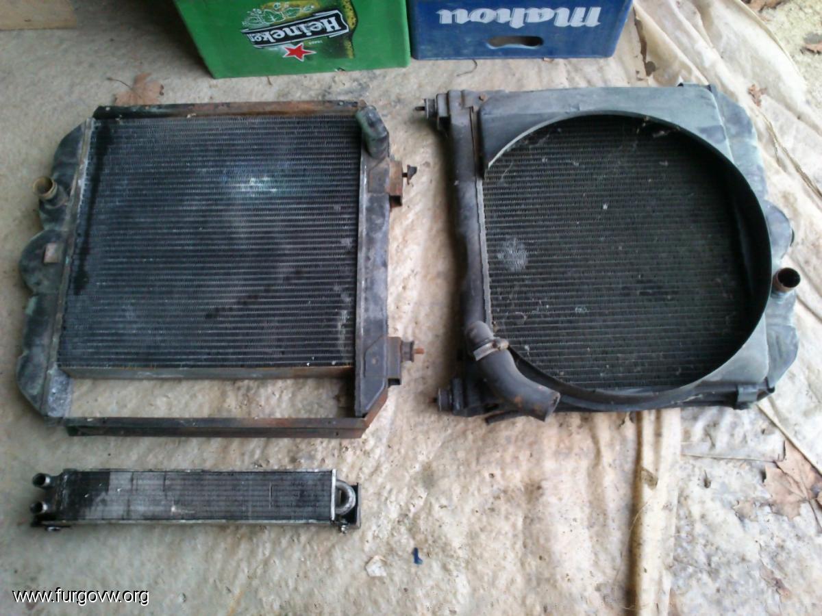

No se como lo llevais con lo del radiador, como ya te comente acabo de liarme con el mio de aceite y he aprovechado a sacarte alguna foto a ver si os ayudo un poco ;)
El radiador de la izq es de 407 , de agua y aceite,puedes ver el de aceite desmontado, y el de la dcha es de 406 ,solo de agua...
...te pongo las fotos para que veas el detalle de sus amarres...
...ya ves que cambian depende del modelo de furgoneta,te lo digo porque si entre 406/407 hay diferencias imaginate con el de una mb :-\.Hombre si tienes confianza y te lo dejasen probar... todo se puede...
Lo de los soportes son importantes  porque le dan la posicion al radiador, esos dos abajo y otros dos arriba.
Suerte y espero que te sirva la nota ;)

OLEEE SERGIO! mil gracias! creo que  es de agua solo! se lo paso a mis colegas a ver si encuentran algo parecido! ;D

Solo que sepais que varian los soportes dependiendo del modelo

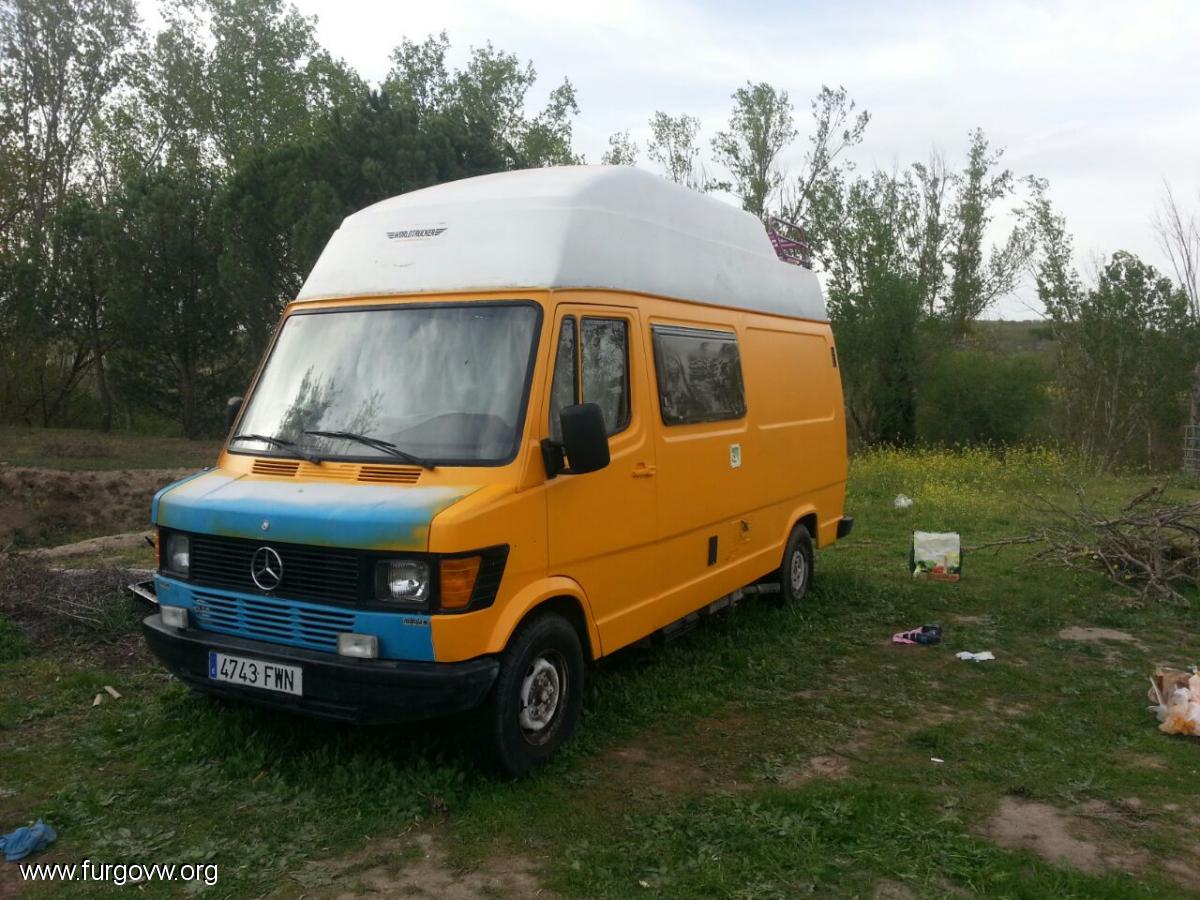

Hoy me he hechado la tarde con La furgo. El caso es que he sacado un ratito y he pintado el lareral que tenia reparado.. lo he pintado a spray y he gastado 7 latas...algo menos de 30 euros y aun q le faltaria otra manita este es el resultado!
  En un.futuro le pintare algun.dibujillo,,,de momento.asi se.keda w se.me estaba estropenado otra vezla chapa por dejar la imprimacion tanto tiempo.
Tambien estoy montando unos asientos de una t5 con sus reposabrazosss .baba.
Si saco tienpo.voy subiendo cositas!
Un saludoii!!

esta muy bonita Malay,
tu sigue asi que todavía me tendras que dar precio para pintar la mia. un saludo

.ereselmejor .ereselmejor .ereselmejor ya sabes que no soy muy fanatico de los "colorines", pero desde luego mejor que el azul, en serio es una combinacion agradable...
...si consiguieras unos tapacubos de los de serie quedaria niquelada
Te sigo
