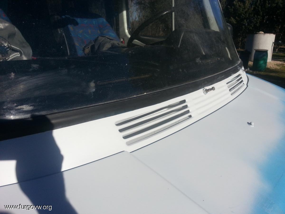

Se me olvidaba, dale prioridad al vierteaguas, ya sabes si esta mal no" vierte el agua" te la introduce  .meparto y eso a los muebles no le hace mucha gracia :-\

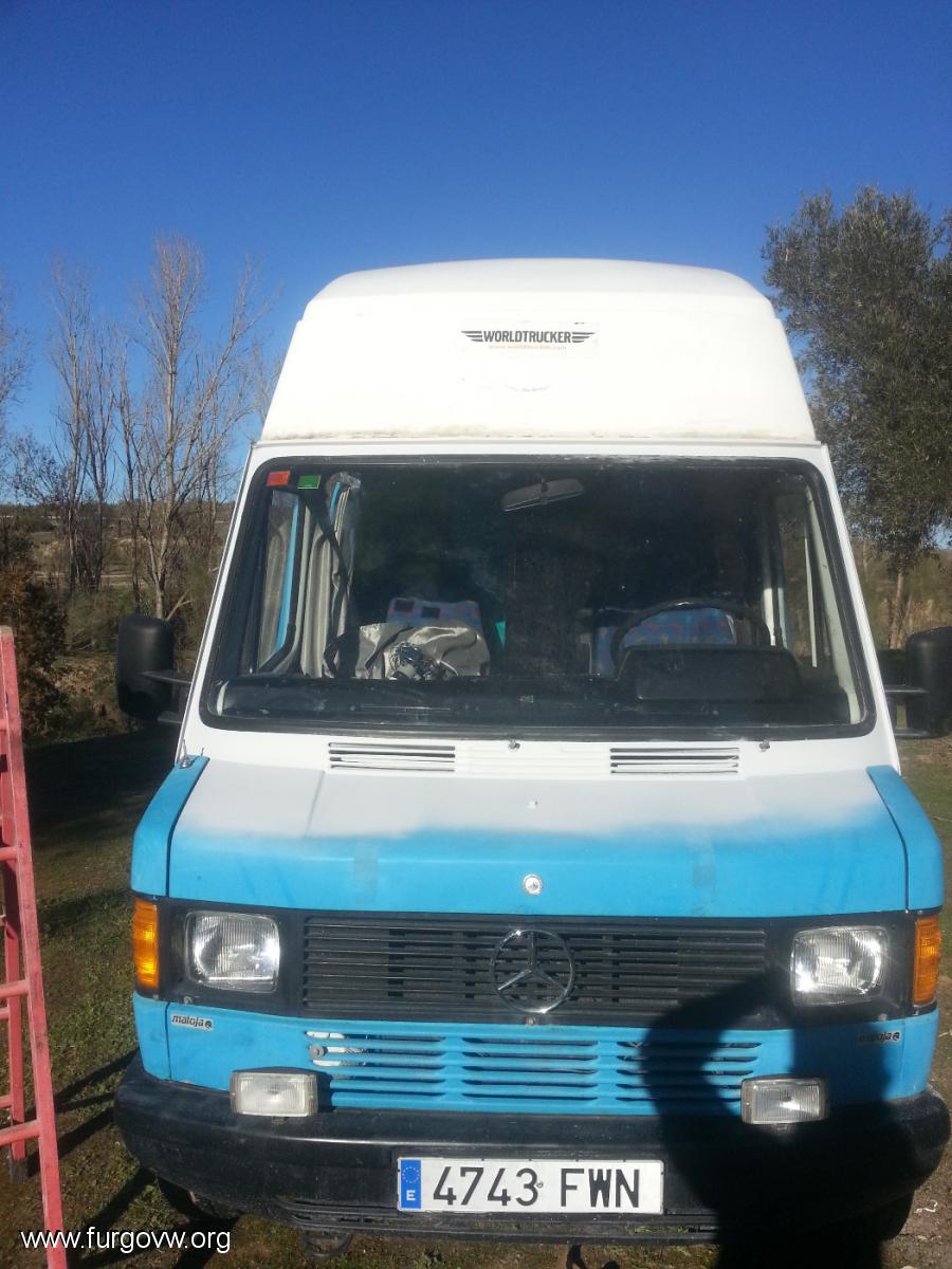

¿le vas a cambiar el color? o tienes mas azul

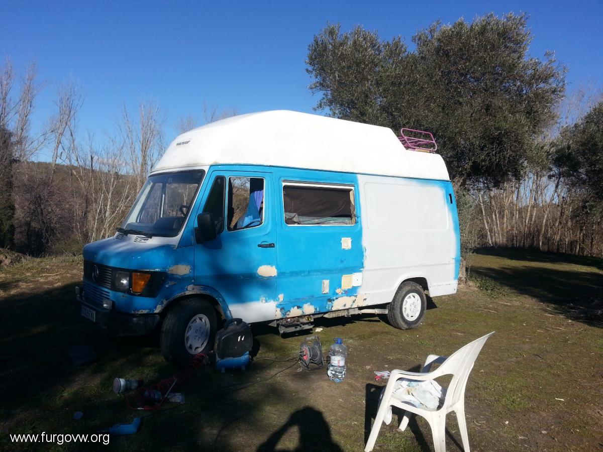

buenas!! Ya te digo se ve bien pero cuando salió el sol al dia siguiente...pufff hay bastantes cosas no ya de lo que arreglé, sino que al dar el aparejo salieron mil fallos que tenia la chapa...del estilo de rodillazos de haber pintado la furgo con rodillo y brocha y q al ser mate la pintur azul que trae pues no se veia...pero vamos nada que no se arregle con lija, masilla y Horas!  .panico .malabares
    Tengo grupo de soldar...pero es q para lo pokito que es me da u a pereza apre der y comprar materiales...( de fibra y masilla por mi curro tengo bastante asi q es "gratis"...) y si...trabajo a la interperie, me pillaso un terrenito y ahi voy poco a loco sin montar mucho escandalo ni que se vea mucho pues media parcela me pilla en "parque natural" y me preocupa q me vean tocando la furgo y se piensen que me voy a montar un tayer...
    El color queria cambiarle, me gusta mucho el turquesa que traen las mercedes de fabrica, he visto un par de vitos y una 307 con ese tono ymi intencion s pintarla de ese color y meterle en ese mismo color pero un tono o dos mas oacuro unas rayas royo tigre o cebra, un estilo a lo que hice en mi vito pero solo en un color...nose por q mira que me dedico a pintar y diseñar pwro a mis furgos atodas las pinto lo mismo o parecido siempre jejeje es como.mi sello!

Y el vierte aguas no he podido colgar foto por q no me cargan! Pero casi esta listo!  E echado una calita de fibra y resina y se a kedado nueeevo...pero no estaba mal...solo que habian echo la chapuhzada de echar 20 botes de silicona asta dejar sin nada de ueco el vierte aguas y estaba podrida la primera capa de chapa por debajo de la silicona...pero sin podridos ni agujeros de momento. Me falta descubrir de la mitad de la furgo a la parte trasera...que kitar la silikona es un coñazo importante! e

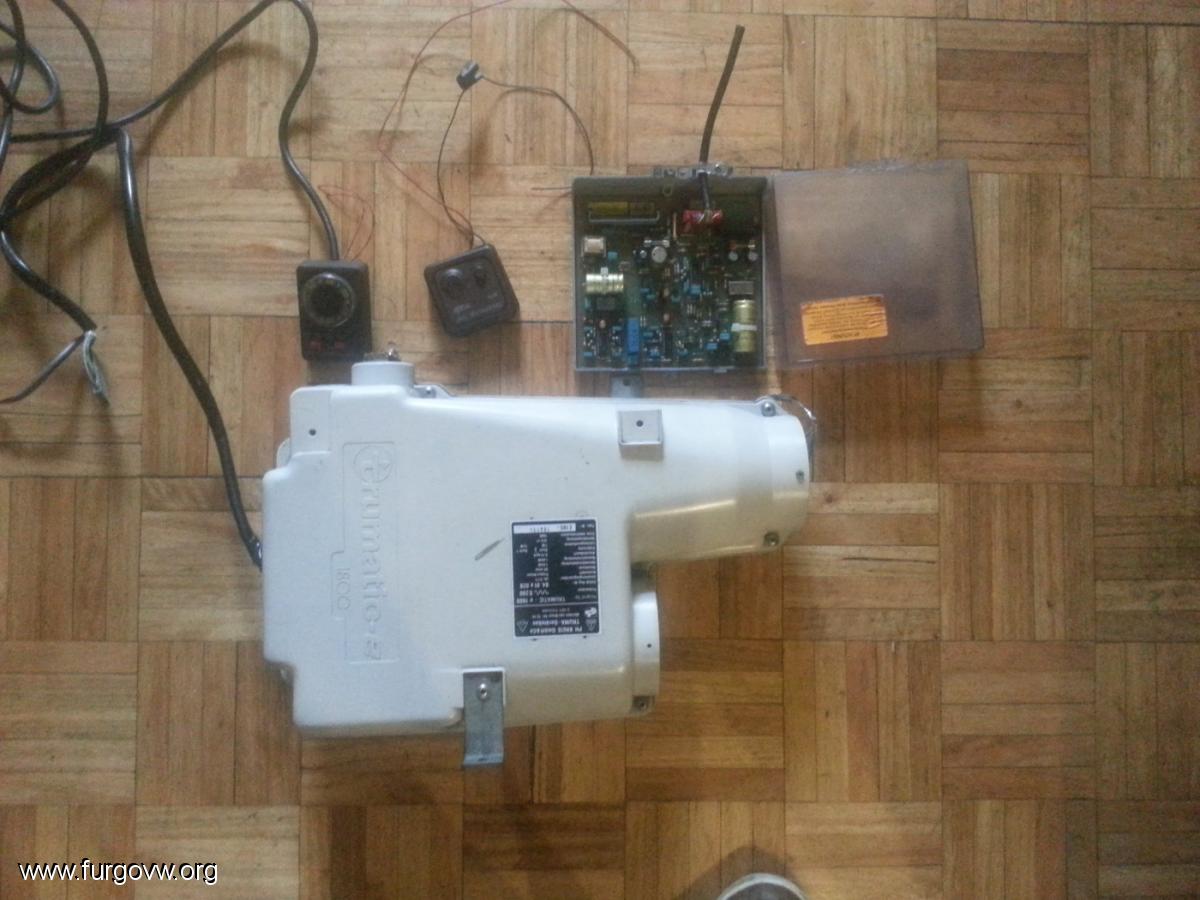

A ver si alguien me puede ayudar!! Parece que los reyes se me han adelantado este añoo!  .palmas .palmasque me he encontrado esta joyita en un desguaceeee y ya he comprovado que enciende y funciona el mando!  .palmas .palmas .palmas pero mañana la voy a provar a gas!! alguna indicacion? enchufo la bombona y lo enciendo sin mas??  .malabares .malabares

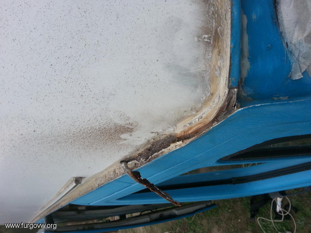

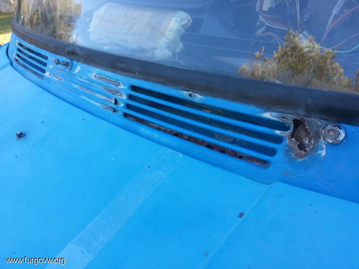

Por otro lado he descubierto por donde me entraba agua a la cabina...pense que era por la goma de la puerta....pero te pones a rascar...y sorpresas te da la vida!! .loco2 .loco2 .lengua2 .lengua2 .panico .panico

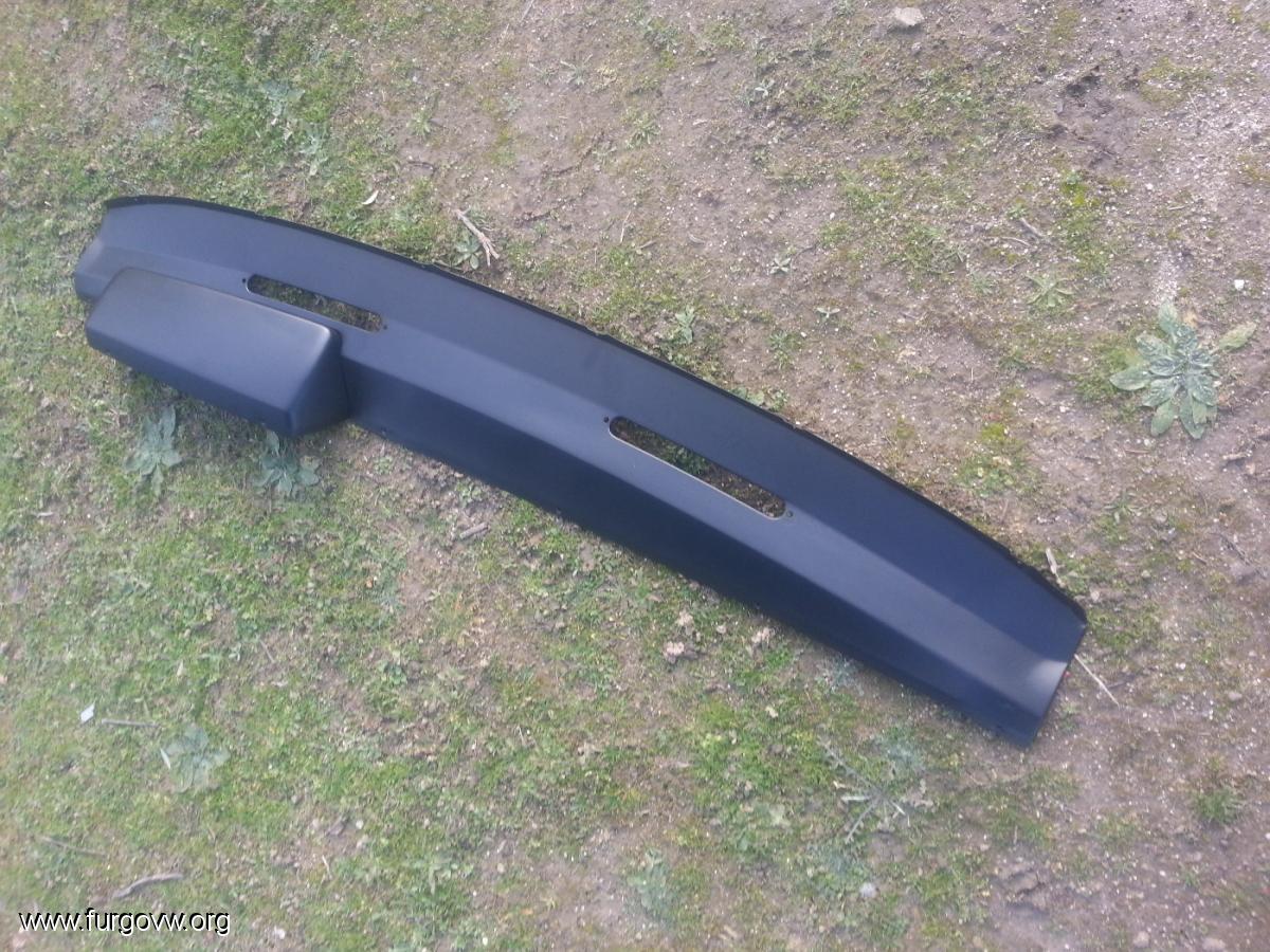

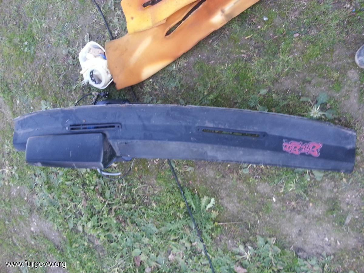

asi que aprovechando que tenia que desmontar el salpicadero para ver la cuantia de los daños...le he dado un pequeño lavado de cara...con el ya conocido por aki NEGRO MATE NITRO MONTANA  ;D
Antes:
Despues:
  Algo mejor no?  .meparto
Aquí esta el manual http://dealer.truma.com/_anweisungen/Truma-Katalog/pdf_verzeichnis/30_000/e_1800_br1.pdf
Una putada lo del oxido, pero era cosa casi previsible de que algo mas de roña saliera.
Aramos
KekoCga
Abre la y pegarle un limpio y comprueba q el ventilador gire bien.
Suele coger suciwdad por dentro.
Enchufa la bombona y sale caña, en poco tiempo (un par de mins) tiene q salir el aire ya caliente

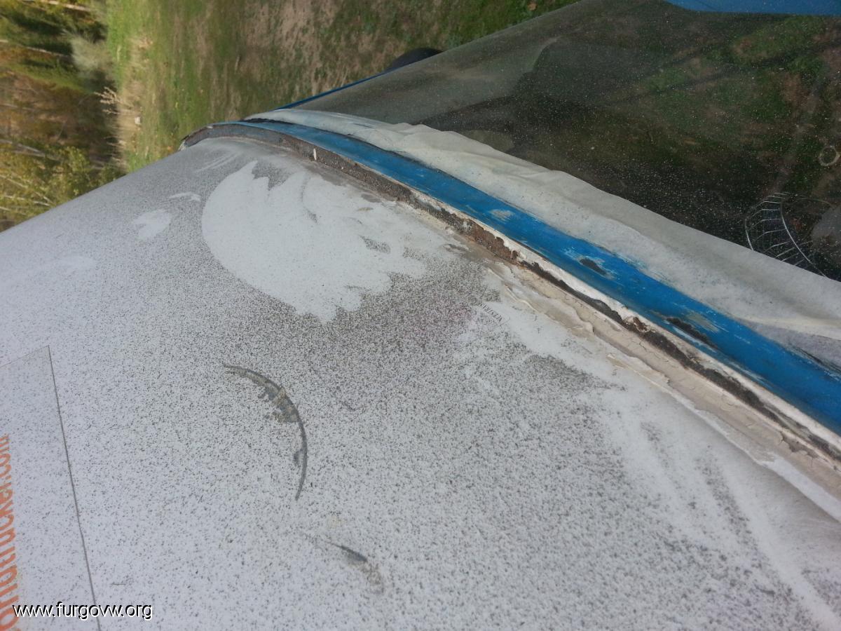

Con el vierte aguas he topado!  .loco2

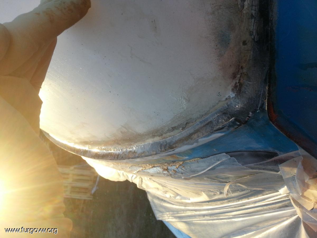

Creo que ya comenté, tiene kilos y kilos de silicona, debajo el metal oxidado, y en algunos puntos, pocos, podrido. Lije y quité tooda la silicona, limpié bien, he aplicado un conversor de oxido, y despues e echado resina y fibra de vidrio. Ya que  es la union del techo que es de fibra con la carroceria que es de metal me pareció una buena opcion, pero de momento solo lo he echado en la luna delantera, creo que es lo que mas impearmeabiliza ademas de darle fuerza a la union...pense que poner solo masilla se acabaria agrientando y entrando humedad...  A ver que me aconsejais!
  fotitos!
Y así se queda una vez echada la resina (agusto asta llenar el espacio bien y fibra para darle fuerza).

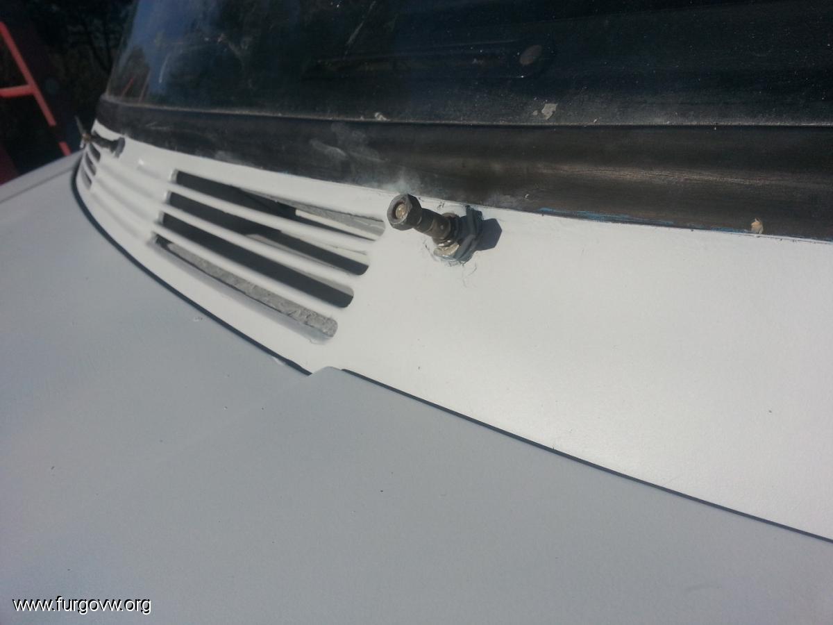

Por otra parte he arreglado los oxidos de la luna delantera, pero tendré que andar retocando por que tenial muuuchos piketios y chorretones...de que el anterior dueño la pintó con rodillo!!! .panico .panico .lengua2 asi que para como estaba no ha quedado mal pero no me convence...cuando valla a pintarla me tocará repasar todo sobre todo la dichosa rendija que he tenido que darle la forma de nuevo...
foto de antes y despues.
Por el momento ahi se queda la cosa! asta que no sake tiempo y pasta...no puedo tocar mas na!
y la calefa funciona!!!  .palmas .palmas

Gracias! pues la he enchufado y le he puesto el gas y suena la chispa! pero no arranca! y convencido estoy de que es por que el regulador de gas q tengo es de apenas 6mrb cuando en la calefa pone que necesita uno de 50mrb. Pero creo que funciona por que estaba limpisima y es del 90 y poco asi que vieja vieja no es, y ni pelusas ni nada por dentro... a ver si me traen un regulador los reyes y lo monto! .palmas

Por fin!! he acabado un lateral completo!!!  ;D ;D .palmas .palmas
No ha quedado tan bien como parece, la furgo fue pintada a rodillo , asi que tenia miles de marcas del rodillo , las tipicas lineas verticales y millones de gotas y churretes  .panico .panico   .lengua2 .lengua2 asi que lija lija y mas lija, masilla y paciencia...un poco de aparejo...y este es el resultado!
ya con mas calma la pintaré cuando venga mejor tiempo... de momento me vale, y he solucionado todos los oxidos y podridos que tenia para unos cuantos años mas! .palmas
