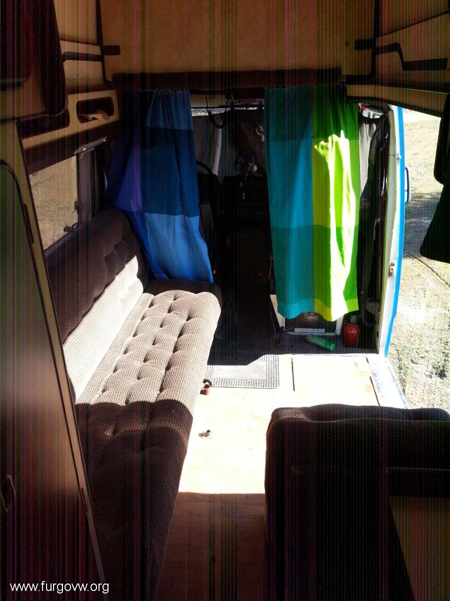

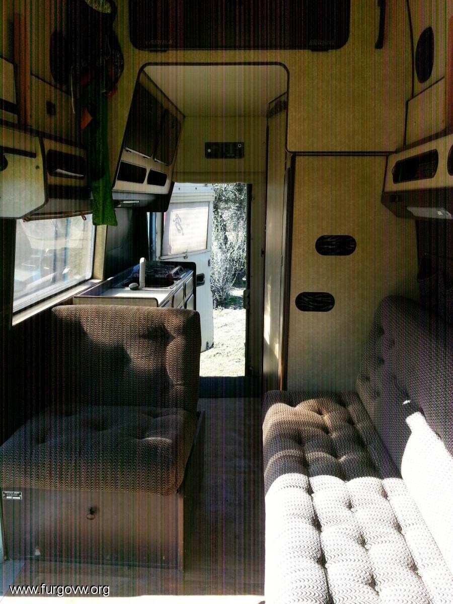

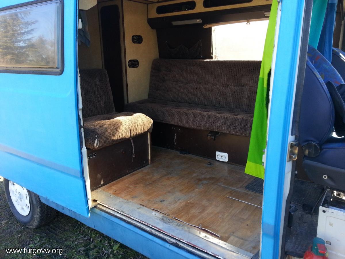

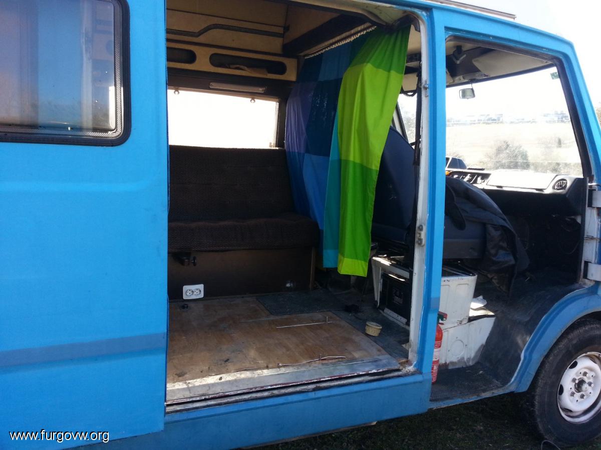

al final me he decidido y he quitado el asiento que va detras del de copiloto...una pena no haber sacado foto del antes, pero creo que es bien conocido por todos... y el resto de usuarios de estas furgos no se que opinaran pero a mi me parece el dia y la noche, he perdido una plaza pero ha  ganado muuucho espacio a la hora de moverse y sigo con 5 plazas que pa que mas! jajaja en un futuro igual le pongo una base giratoria de sprinter al del copiloto para poder girarlo pero de momento es lo que hay! foto!
pongo fotos del interior! aun que ya lo conoceis alguno me preguntó!

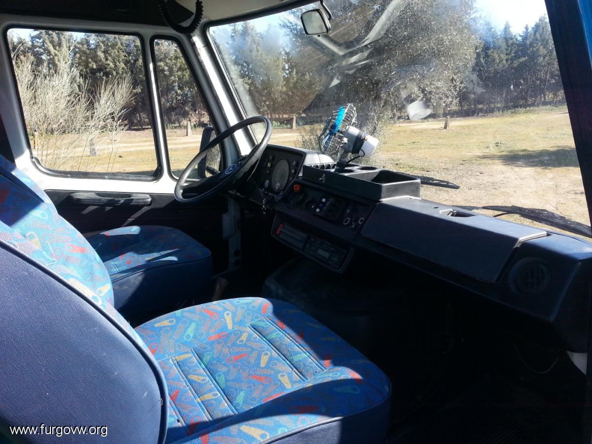

Por otro lado me hice con una guanteríta de una 410  ;D ;D y he acabado de montar el salpicadero saneado hoy. Es posible que acabe pintandolo cuando acabe de sanear la chapa de fuera.
Y por ultimo me he encontrado esto debajo del asiento que he quitado!
