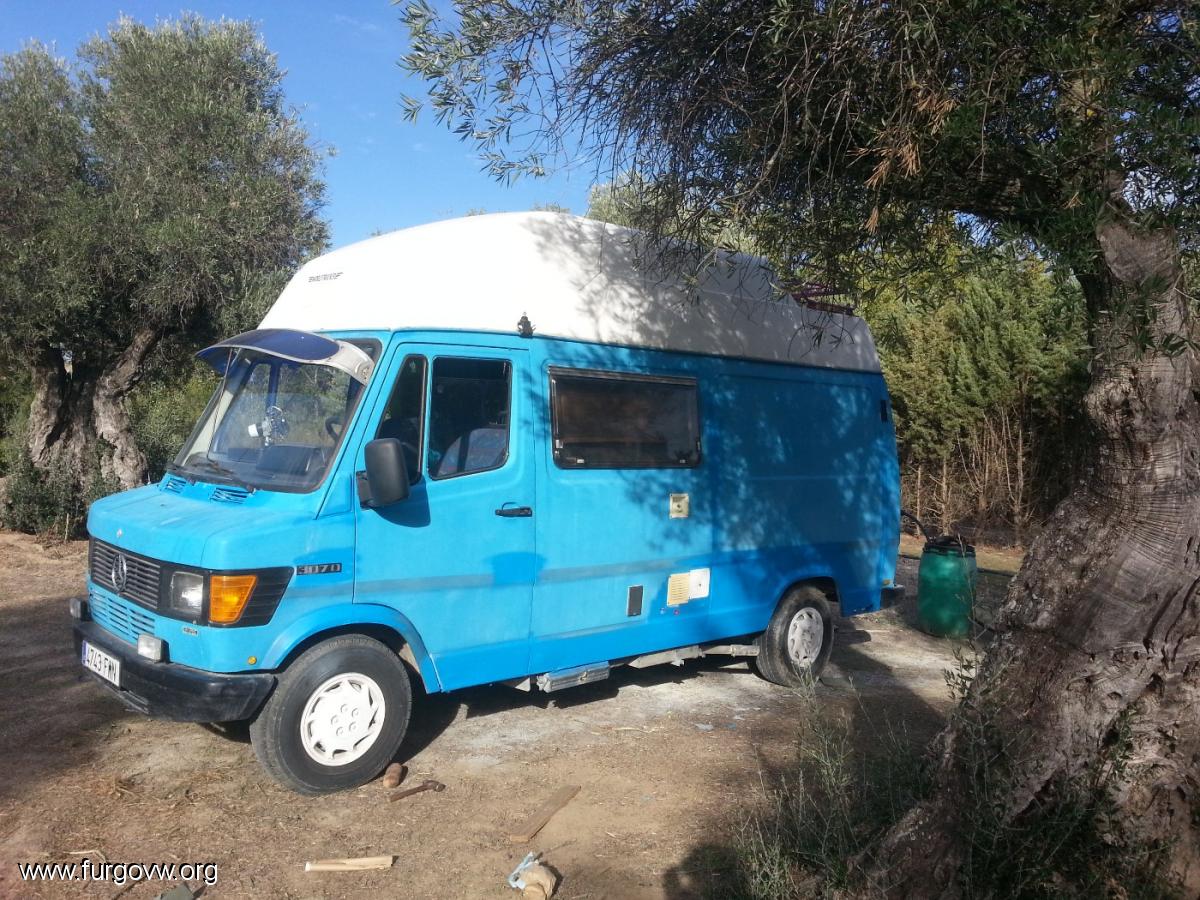

Tras mucho mucho darle vueltas al coco,y provar varias a cual peor... nos decidimos a comprar esta mercedes...
   La teniamos vista por casualidad desde el verano pasado, ha sido duro decidirse...y mas duro aun poder ir a recojerla!! .meparto .meparto.
    Tras largas conversaciones con el hombre, concretamos una cita...horas antes de salir nos llama para cancelar la cita..."le viene mal"  .loco2 .loco2... y asi dos veces....mientras tanto seguiamos mirando...la verdad que por el precio que nos queriamos gastar esta era la que mejor pinta tenia...con diferencia!
   Es una 307 automatica, lleva el motor de 65cv, por lo que mas temprano que tarde se lo cambiaremos por uno mas potente, el del año 82 y tiene 310.000km . El motor suena redondisimo, apenas rezuma sin goteo un poco de aceite por un manguito, el resto perfecto. De chapa tiene cositas, tiene puntos concretos que hay que reparar, aun que de poco trabajo, los bajos estan con menos oxidos que mi vito! jeje asi que yo creo que en un par de dias de trabajo se sanea lo que hay.
  Nos llevamos varias sorpresas cuando fuimos a recojerla, tenia varios "extras" que el dueño paso por alto, como el toldo, los aislantes de la cabina, direccion asistida, elevalunas electrico en la ventanilla del copiloto, agua caliente, y calefaccion!, aun que la calefaccion esta toda la instalacion menos el aparato en si...pero bueno! el trabajo duro esta hecho, asi que solo queda encontrar una calefa y ponerla! y todo esto por el mismo precio! jeje  ;D ;D

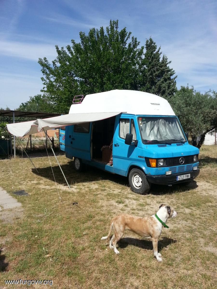

De momento os dejo una fotito, no he tenido tiempo con el curro para nada mas que limpiarla y hacer una salidita de fin de semana! pero iré poniendo fotitos de los avances!

Muy guapa la furgo!!
trakamon
joder y nos pones na mas una foto? menos mal que espero verla pronto jejejeje

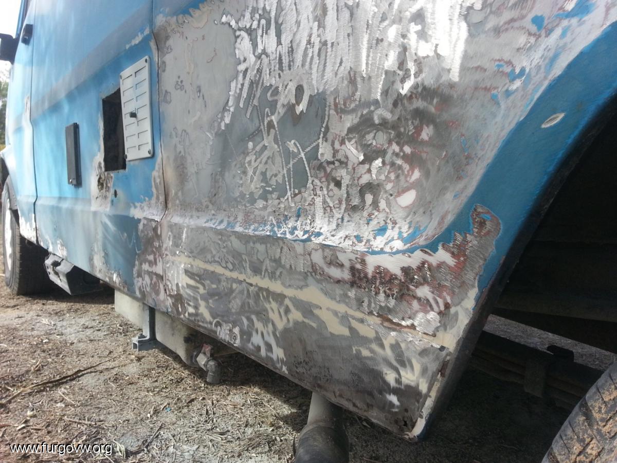

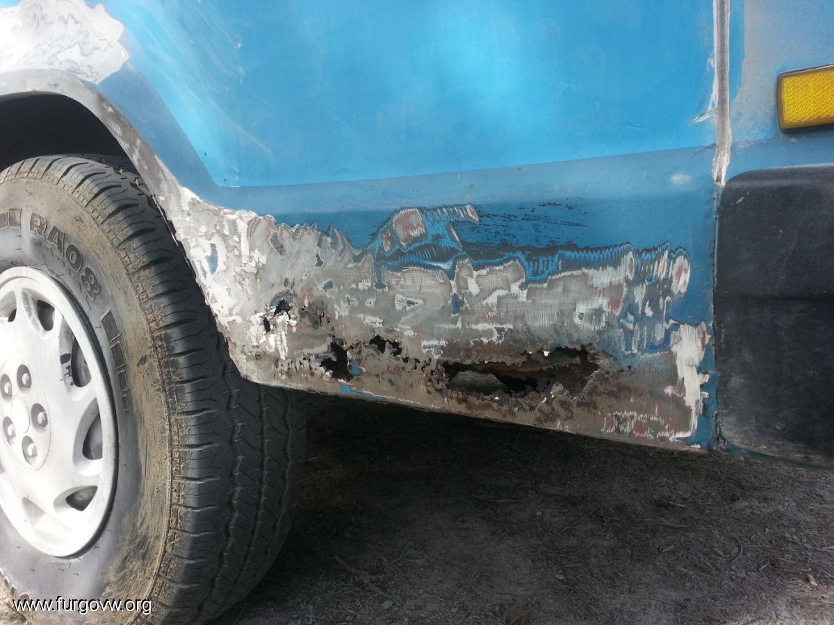

Luego he empezado con la chapa. LLevandome una grata sorpresa, ya que la mayoria de las gritas y oxido que rezumaba es por que lo han "arreglado" bastante chapuceramente y salia oxido entre la masilla y la chapa, siendo oxido superficial sin mas. No ha sido asi en las puntas del paragolpes, donde si hay podridos pero facil de cortar una pieza y soldar, aun que ya que tengo el material creo que cortaré y repararé con fibra de vidrio.
  Os pongo unas fotitos y esta semana espero poder acabarlo, de momento solo he dejado a la vista los oxidos y lijado para ver como estaba el percal, y como no voy a poder tocar en un tiempo para que no salga oxido nuevo e dado un spray antioxido.

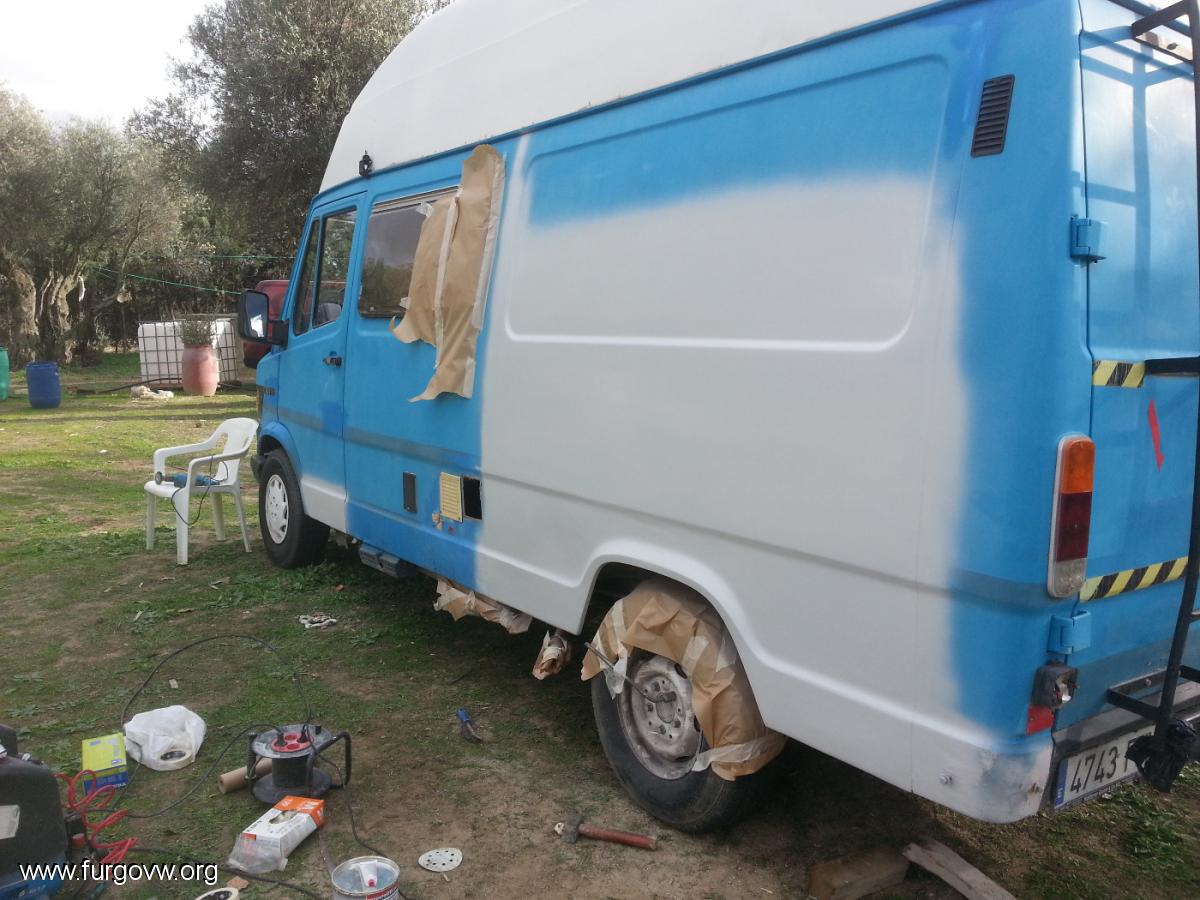

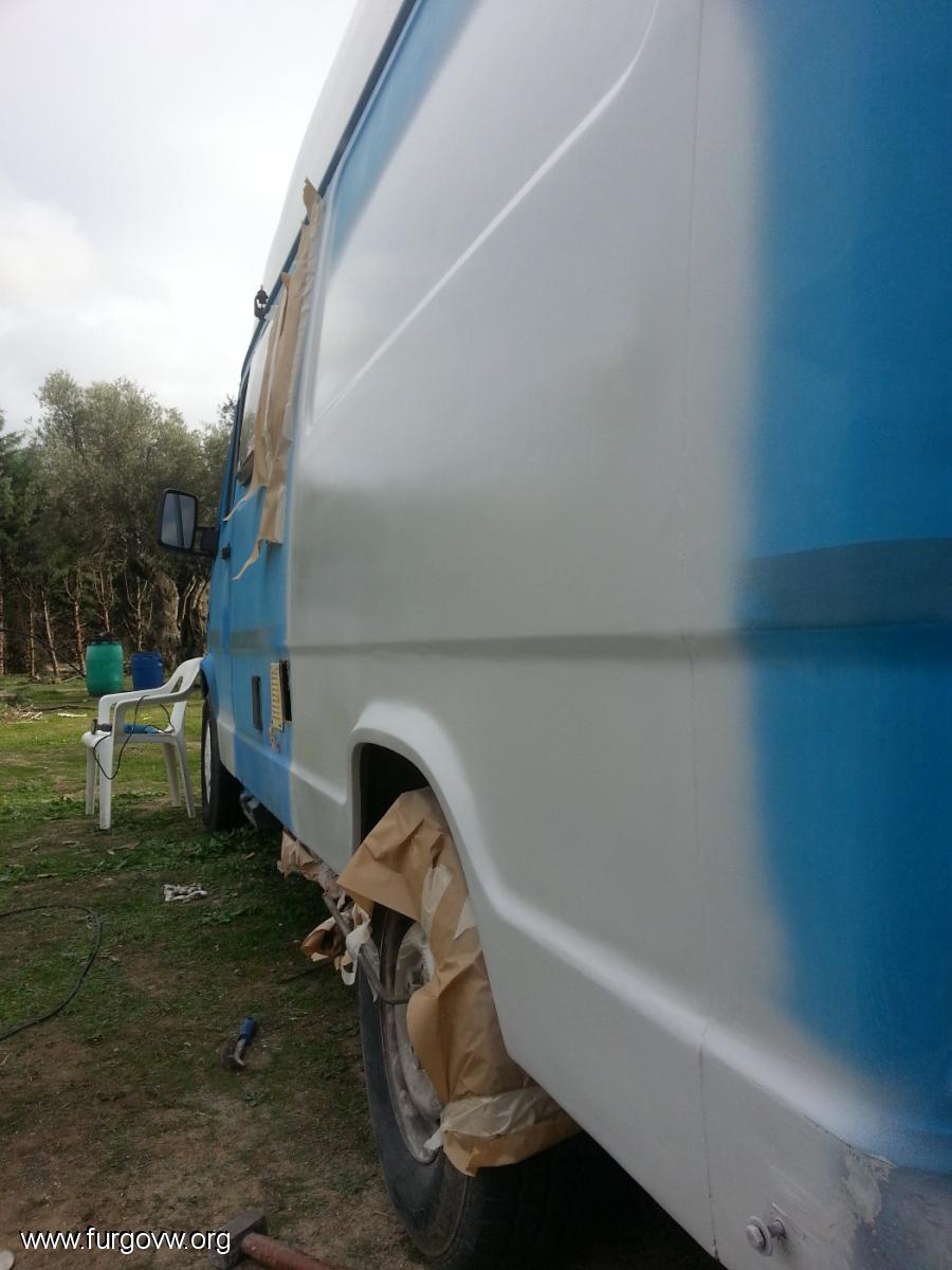

En el lateral lije de nuevo para retirar la pintura anti oxido, aplique un producto convertidor de oxidos por si quedase algo, aplique fifra de vidrio, masilla, lija, masilla, lija, masilla..asi unas 20 veces asta que quedó mas o menos decente y aplique aparejo, para sellarla y poder ver como habia quedado realmente,,,,,aun que en las fotos se ve muy bien...hay que retocar un par de sitios... pero para ser la primera vez que lo hago solo, no esta mal!
Con eso este lado esta finikitado de oxido, a falta de retocar!  .palmas .palmas, perdere una tarde mas en dejarlo fino filipino, pero ya no se oxidará mas que es lo que pretendia ni tengo agujeros en la carroceria a excepcion de las rejillas,...que asta que no decida si instalar el campageyser o no no las tocare..

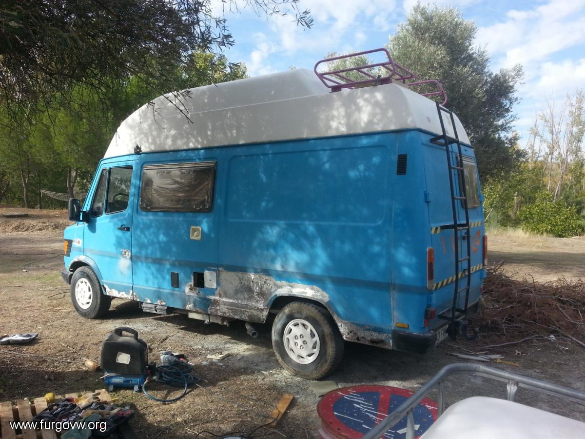

Por otro lado al echar un vistazo al vierta aguas me encontre muuucho mucho mucho oxido, y que la luna delantera en la chapa de arriba presnetaba unos agujeros por los que entraba el agua...asi que paciencia, lija, fibra y asi vamos!

Pues sera lo que dices , las fotos ,pero se ve muy bien.
En ese terrenito que tienes ¿trabajas en la calle? si llueve a recoger todo rapidito ¿no?
¿No tienes maquina de soldar?¿o alguien que te haga unas soldaduras? Ya te digo que se ve muy bien pero es una pena que no puedas soldar, parece que no tendrias mucho que añadir.
