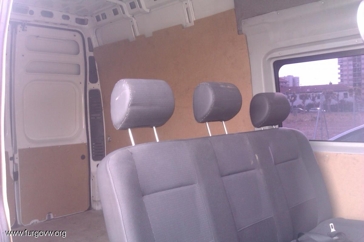

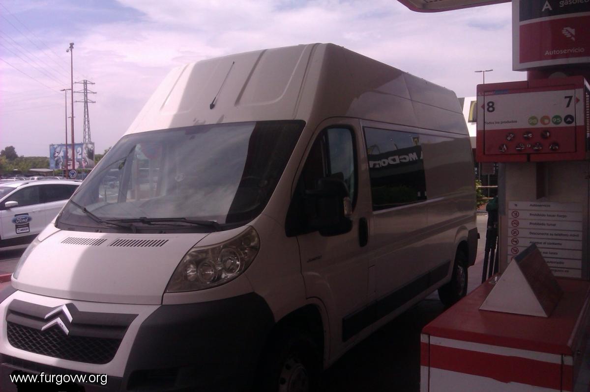

Pues os presento a mi furgo una jumper l3h3 6 plazas ,despues de estar muchisimo tiempo mirando el foro furgonetas y haciendo planes en mi cabeza e decidido meterme en el lio ,el plan es acondicionarla un poco para este verano y ya luego empezar con tranquilidad y poco a poco.
Repostando para traerla a casa.
con las 6 plazas
y con el asiento plegado esto me mola mucho ocupa muy poco sitio y cuando no este viajando tendre un espacio extra.
ya tenia ganas de esto ahora a darle mil vueltas al foro para ideas empezare aislamiento y electricidad , y ya que estoy mi primera duda lana de roca o picapica no se como llamarlo ¿se puede usar?o cual me recomendais .

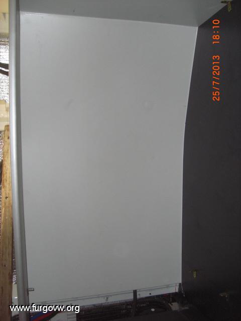

A mí el que más me gusta es el autoadhesivo yo le puse este
sin dejar cámara entre el aislante la chapa, luego le puedes poner así polietileno extruído
dejando cámara de aire entre los dos aislantes, lo aprovechas para el cableado y luego tapas toda la chapa con alguna cinta que aguante el vapor de agua y evitas puentes térmicos. Un buen aislante autoadhesivo el kaiflex.

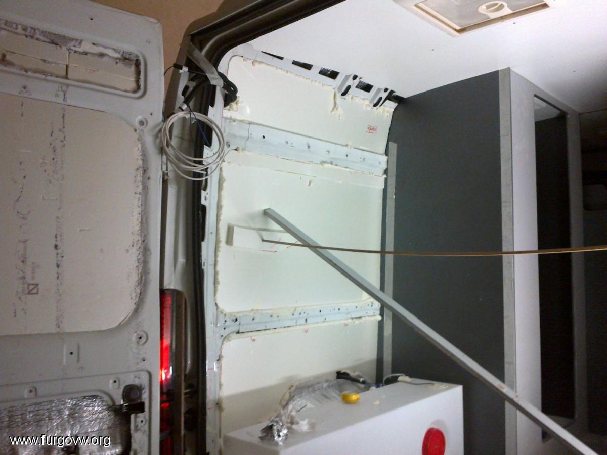

El autoadhesivo se llama Tripomat http://www.tripomant.com/ es una empresa Gallega les llamas y te lo mandan a casa.
La cámara no tienes que rellenarla, la espuma la utilizas para pegar al rededor del polietileno a la chapa y algún hueco que pueda quedar, como la última foto.
Las claraboyas, las ventanas, rejillas para la nevera y todo que tengas que cortar la chapa antes que el aislante, por lo menos antes que el polietileno extruido. El autoadhesivo lo puedes cortar a la vez la chapa, no importa.
Los muebles también antes del polietileno, para poder sujetarlos a la estructura de la furgo, quedan más sujetos que al panelado. Después de los muebles haces los fondos de armario, polietileno y panelado, y los sellas con sika...
Espero haberme explicado bien, ánimo que esto tiene curro, si te hace falta algo más ya sabes.
