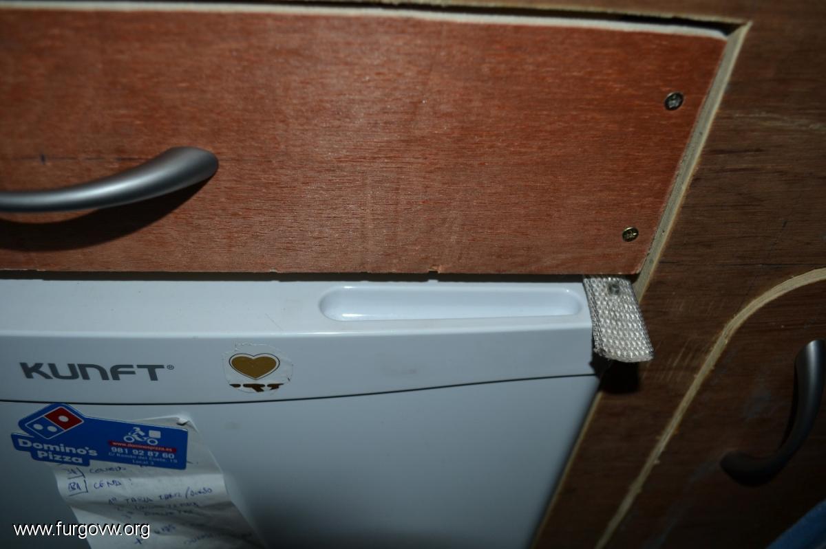

No se si había comentado anteriormente el cierre de la nevera para evitar el "efecto rotonda", como yo lo llamo.
La nevera lleva por encima una cinta a la que he atado este trocito que sale para delante y tiene un agujerito
para que como se ve encaje en un tornillo colocado en el agujero de la bisagra libre.
Hacía falta, se me ha encendido la bombilla el otro día y uno de los bricos de este finde ha sido este.

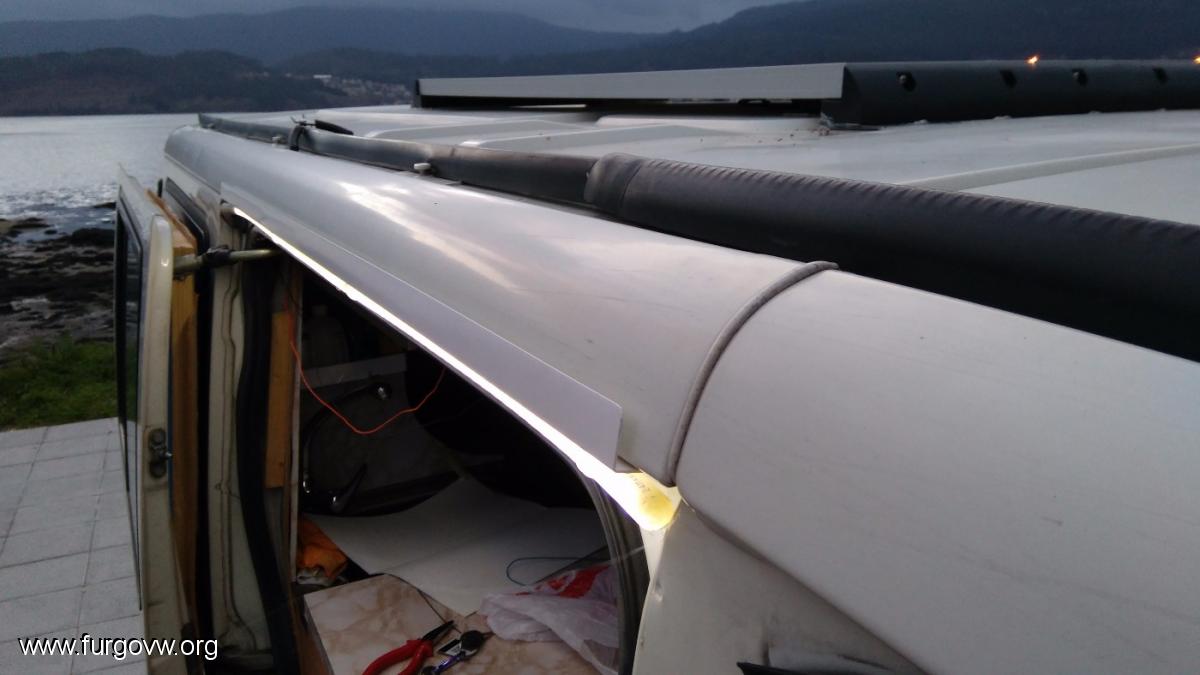

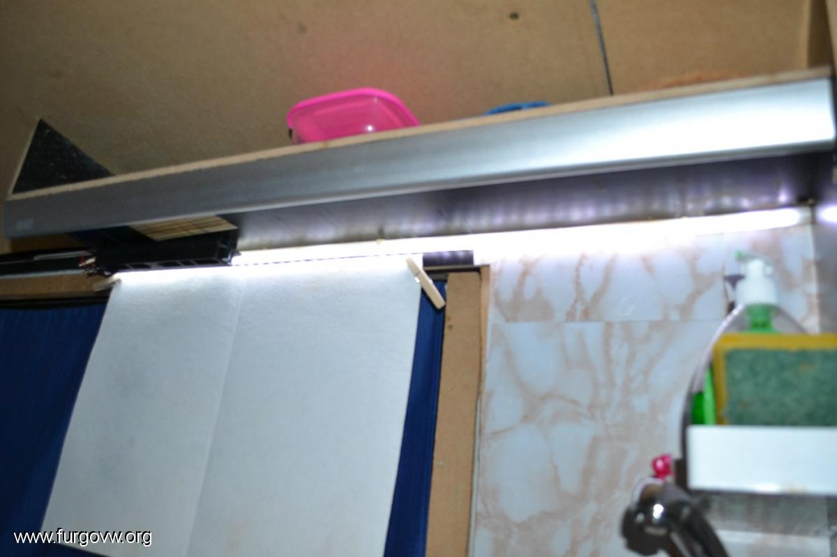

Con un trozo de tubo del que he utilizado para el agua de toda la furgo, polietileno reticulado de 15mm, como es traslúcido, me he cortado un trozo a medida de la encimera y metido en su interior una tira LED SMD3528 blanca fría (la que tenía como luz de cortesía), así no se fastidia con los vapoes de la cocina, por ejemplo. Para la luz exterior de la puerta corredera tengo pensado utilizar el mismo método, pero con una doble tira LED idéntica a esta, para que de más luz.

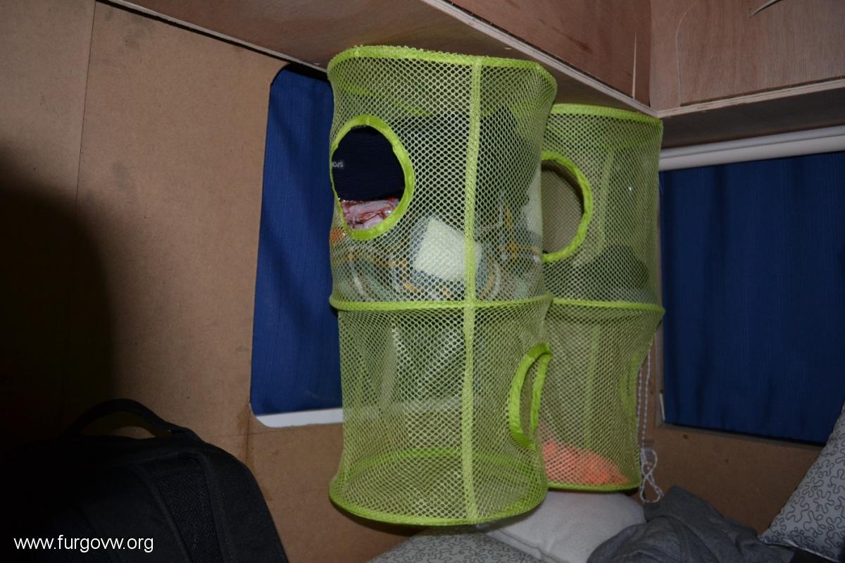

Pasar por el IKEA pasa factura y el fabuloso "IKEA PS FÅNGST", con unas tijeras en mi mano, ha quedado así, para meter ropa pequeña.

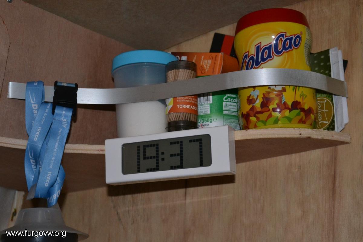

También de IKEA hemos visto este reloj "VIKIS" que nos ha gustado de primera vista y no había en una primera visita en Alcorcón, por lo que el siguiente día hábil me he "peleado" por aparcar en Vallecas y conseguir uno.

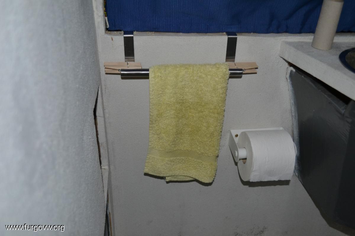

De Lidl el toallero para puertas de cocina y de IKEA de nuevo, el portarrollos , al que le haré una cubierta en PVC más adelante.

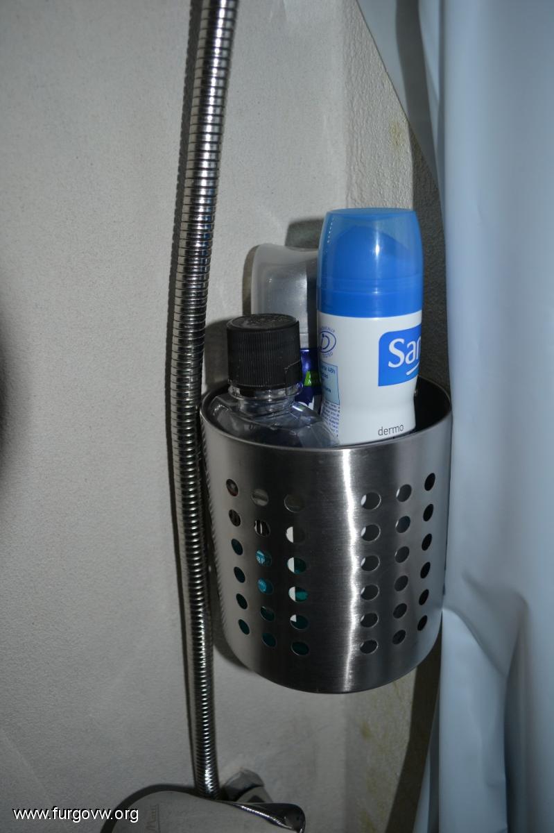

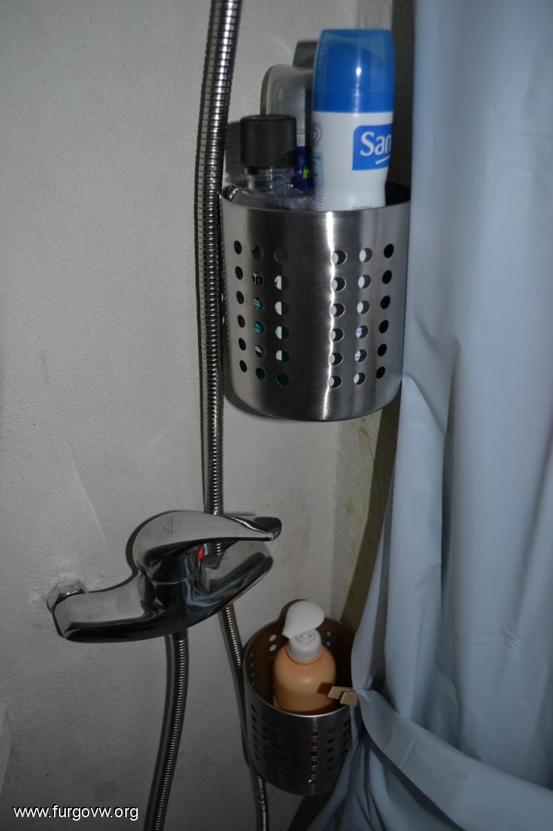

IKEA en este mensaje se lleva la palma. "ORDNING", y no para escurrir cubiertos, sino para los jabones y cositas del baño.
Un par de taladros para atornillarlos a las paredes en esquina y firmes, elegantes y útiles.

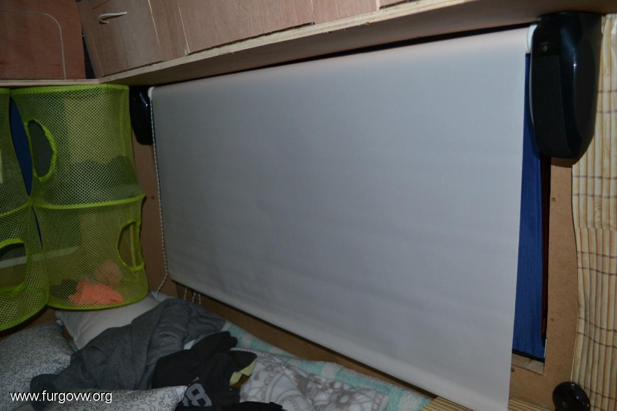

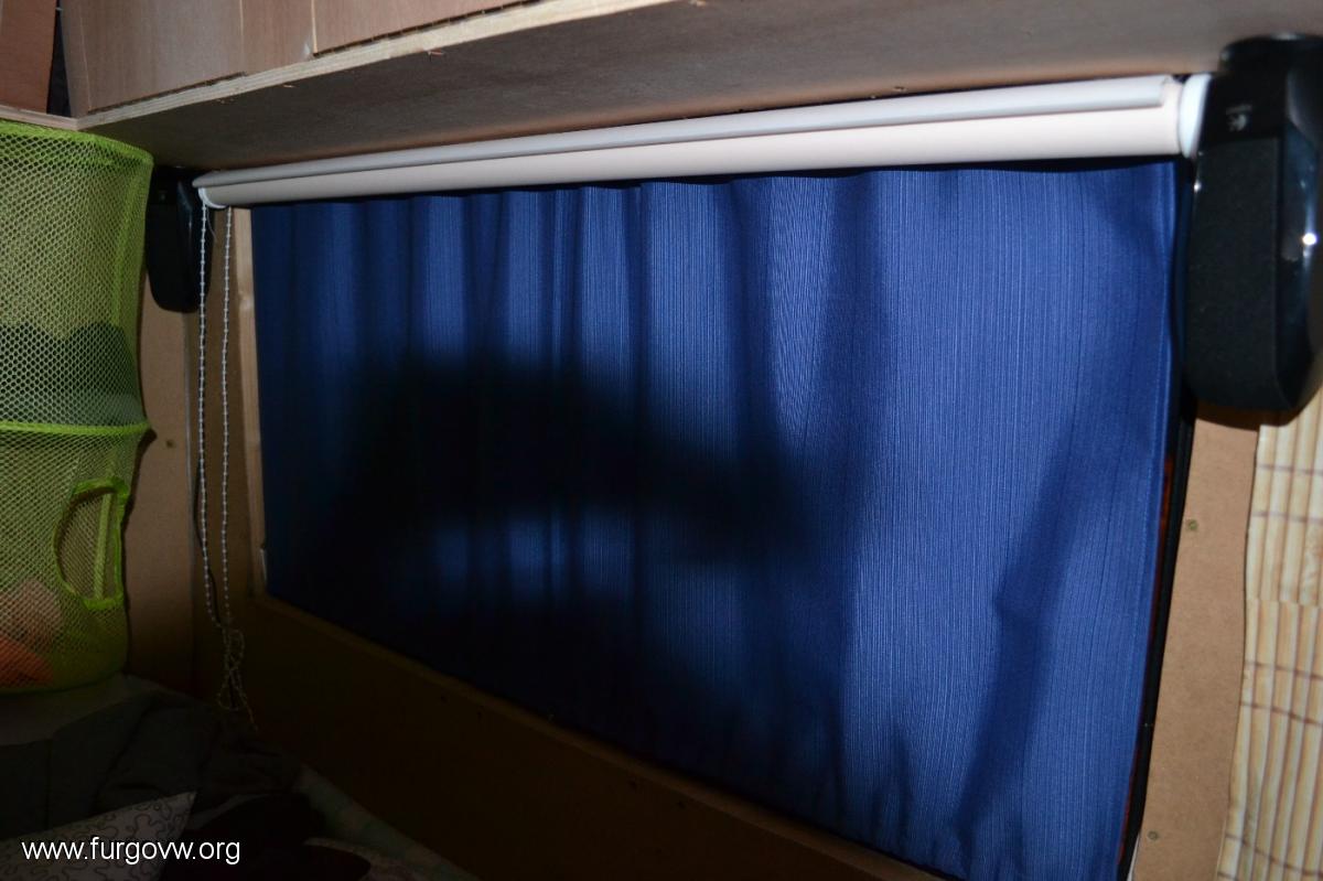

El estor más barato del leroy, el de 1m.

Que chula te quedo esa estantería con la tira de aluminio con una curva.
Buena idea lo de los leds, incluso se puede utilizar para exterior ;)
No acabo de entender lo de la nevera, es para que no vuelque imagino no?

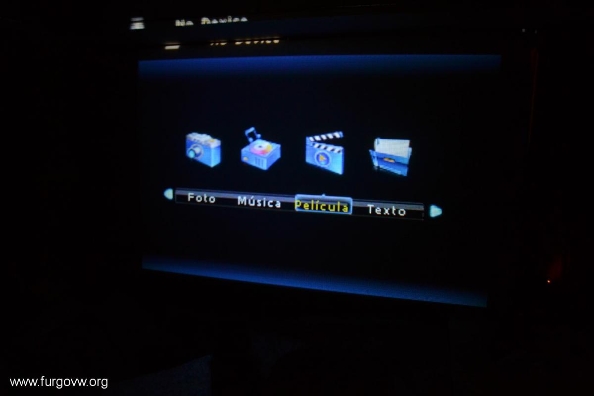

Dnd pillaste el proyector? que tal la calidad?

El brico de la nevera es para el conocido "alatolaslatasatomarporculo" .meparto .meparto
Yo lo he completado con dos barandillas interiores para evitar sorpresas al abrir la puerta tras un viaje revirado, también conocido como "alatolaslatasatomarporculotravez"
La estantería esa fue una ocurrencia 2.0 proviniente de la anterior que era temporal, de hecho la tira de aluminio es la misma pero doblada de otra forma, jejeje.
Lo de los LED es válido para cualquier tipo de tira y si sellas las cabezas con silicona térmica o Sika transparente, es perfercta para exterior, de ahí que la vaya a portar también a la puerta corredera.
Lo de la nevera es para que no se abra en las curvas, que antes de poner eso (ya hace tiempo que lo tengo, pero no recuerdo haberlo puesto) he tenido cada cristo ... Eso de llegar a la playa y tener que ordenar de nuevo la nevera no mola nada de nada ...

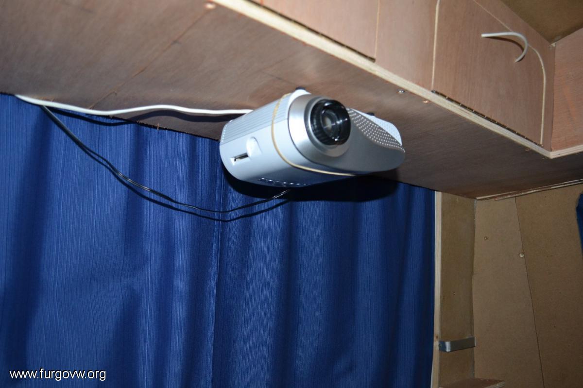

El proyector ha rondado los 60€ y no es que sea una eminencia su cutre calidad, pero por ese precio ... ¿qué se puede pedir?
La resolución es muy cutre, pero para ver alguna que otra peli antes de dormir o los días de lluvia, desde el cabecero de la cama los pixels no son tan desagradables como pueda parecer si te acercas 20cm más a la pantalla .malabares .malabares
Por ese precio no te compras una TV que consuma 2Ah con una pantalla tan grande, además permite reproducir música en un pen o tarjeta SD y apagar la plantalla, cosa que como tengo los 2.1 instalados, me viene de lujo. Vamos, todo un "Cine en furgo".
Para esto aún tengo más cosas en desarrollo, una idea de poder rotar el campo de visión y en verano en quedadas o con amigos, ver alguna peli desde el exterior poniéndose detrás de la furgo, en plan cine en la calle, ¡a tope!

En primer lugar, he atornillado la nevera al mueble.
Un par de taladros en el perfil dónde se sujera el compresor y tornillos a los bajos del mueble con su tuerca.
Ahora no se mueve ni un poco. El cierre sigue siendo el mismo.

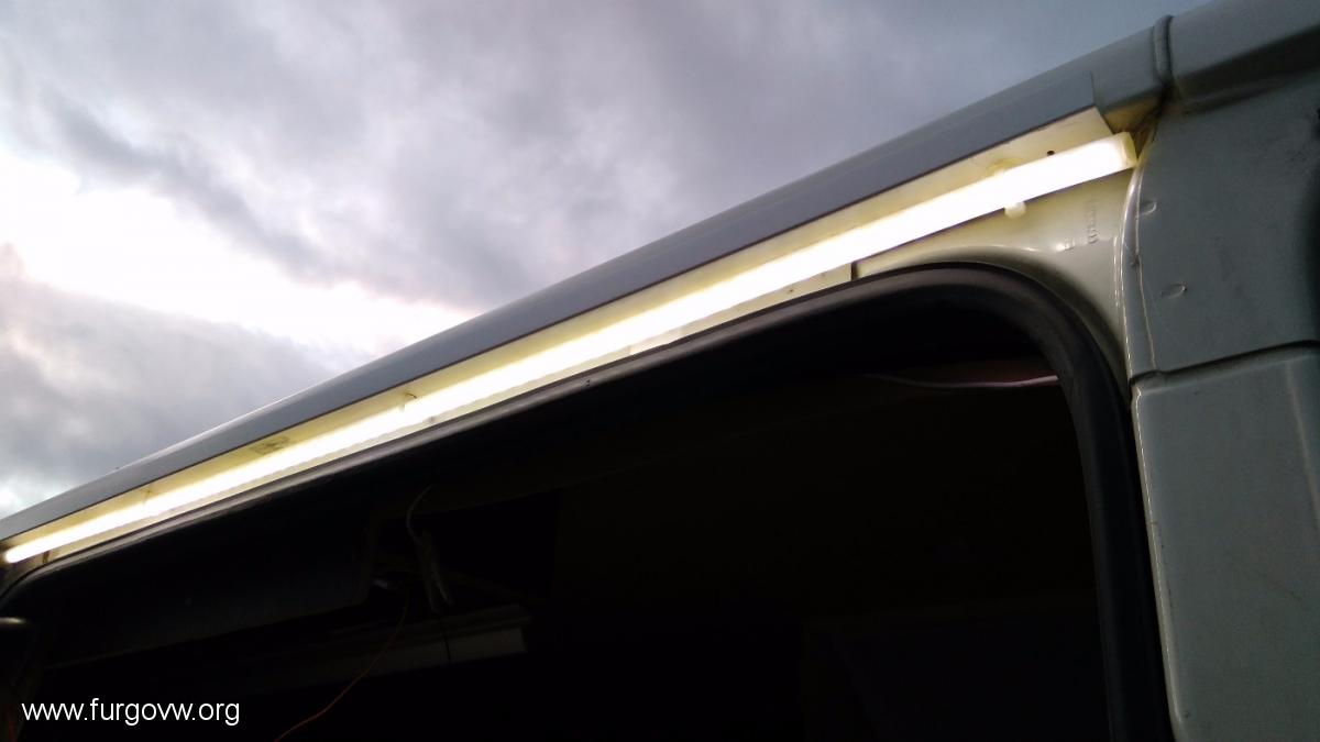

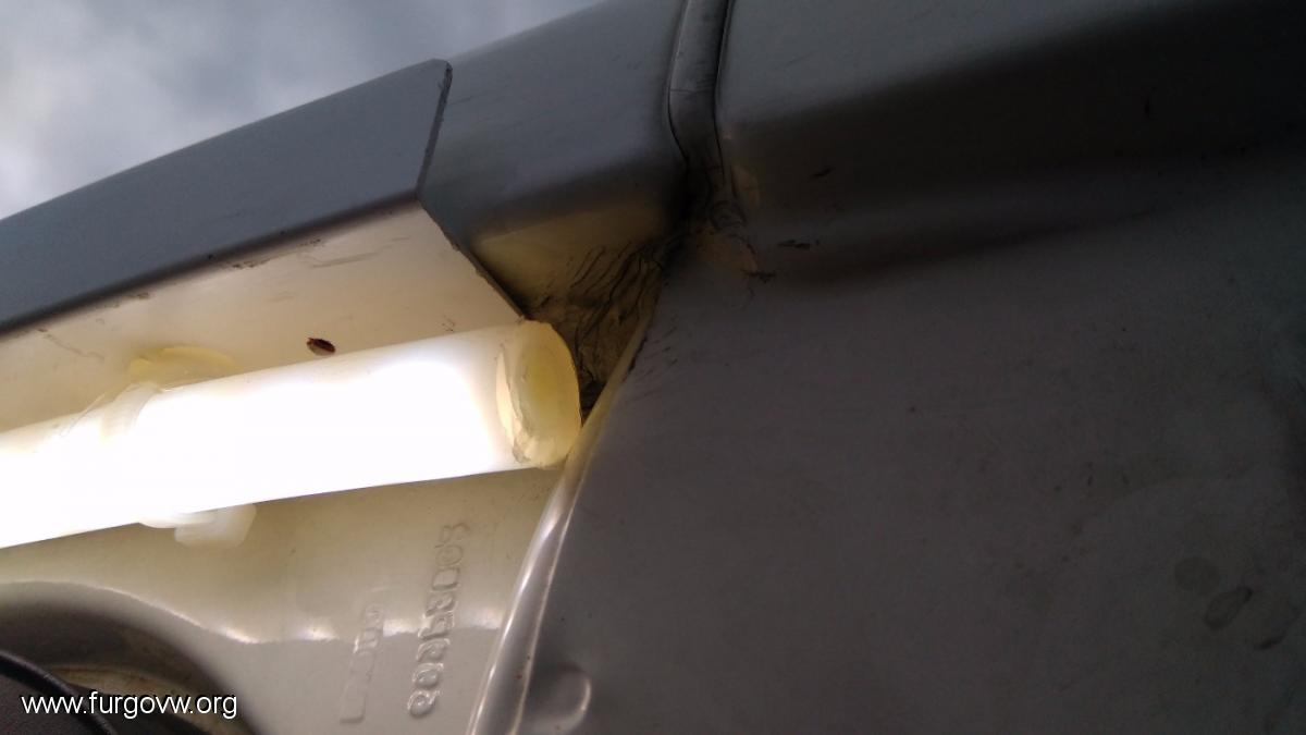

Las luces exteriores como había comentado, también van dentro de un trozo de tubo sellado con termocola en los extremos.
Encima he puesto un ángulo de PVC blanco a modo de canalón (cortesía de Jackblues).

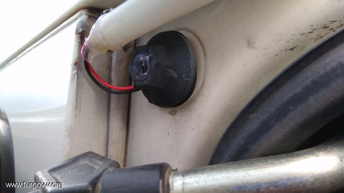

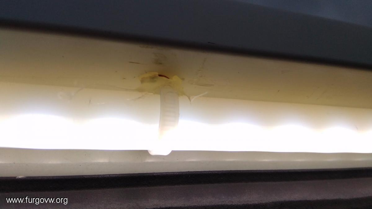

Los soportes son BRIDAS, sí, BRIDAS; les he hecho un pequeño taladro de 4mm para pasar un tornillo de inox con el que he cogido todo a la chapa ;D

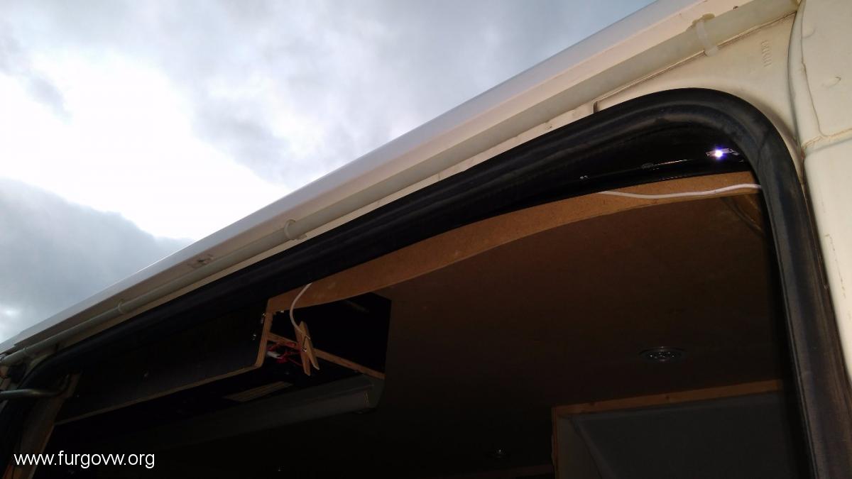

Detalle de los extremos sellados con termocola, cables incluídos.
Los cables los he pasado por un taladro realizado en el tope de cierre de la corredera, que luego he sellado con más termocola.

Queda muy integrada, ¿no te entra agua por el borde de arriba de la puerta?
