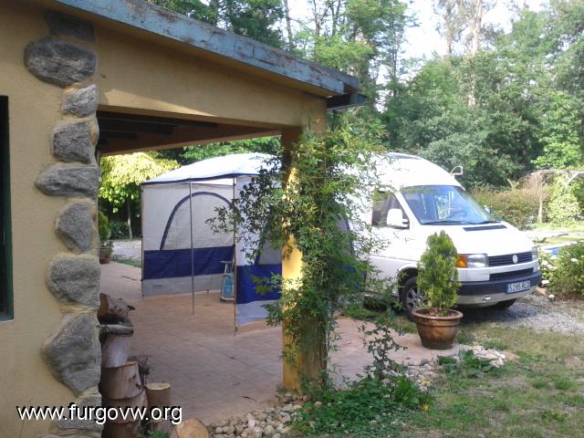

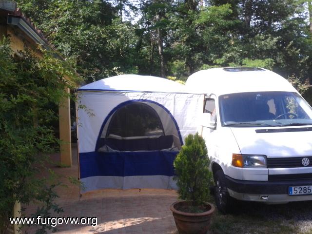

Os pòngo unas fotillos de como queda el Palm Beach con laterales.

Yo me decidi por el Palm Beach por el tema de la cupula,he estado debajo del toldo  lloviendo a cantaros (cosa rara en Galicia) y no hace bolsa como les pasa a otros,despues le puse un lateral y me gusto porque te da algo de intimidad si quieres dormir la siesta despues del chupito de licor cafe,luego pedi el otro porque en las noches de frio o con un poco de brisa estas mas protegido.
Otra de las ventajas de estos toldos de rail aparte de los robos,es que lo puedes montar en ambos lados de la furgo,el toldo sale en 149 lauros y cada lateral sale por 75 lauros.
Yago
yagopuga
Por cierto el mio es el tamaño largo,el corto es un poco mas barato.

Yo por el precio no me complicaba la vida haciendo inventos,el toldo es de Reymo y eso es siempre una garantia,ademas puedes comprar primero el toldo y luego si te interesa meterle algun lateral..yo si hubiera sabido antes como es lo hubiera pedido todo junto y me ahorraba portes,si alguno lo compra y tiene alguna duda sobre el montaje que me un toke con un privado y le hecho una mano(aunque el montaje esta chupao)
yago
