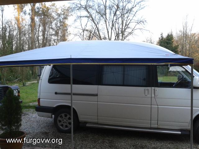

yo compre el mes pasado el Palm Beach en Roulot,tiene una ventaja y es que lleva dos varillas que hacen cupula y evita que haga bolsa si llueve,tiene la opcion de colocarle laterales,yo le puse uno y hoy pedi otro,llevan una ventana y se montan en cinco minutos.
Yago

Yagopuga, como va atado a la furgo? con algun rail? bueno el detalle de la cupula para qu no haga bolsa de agua!

La mia lleva un rail en el vierteaguas,si no lo tienes se lo puedes acoplar,lo tienen en Roulot,esta semana me llega el otro lateral,pondre unas fotillos de como queda,
