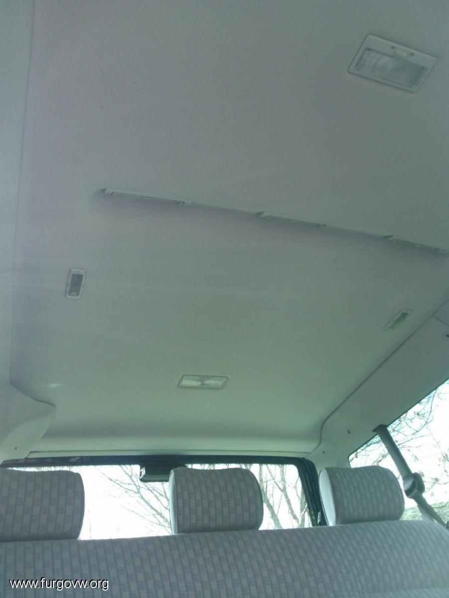

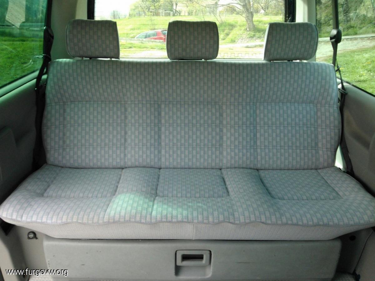

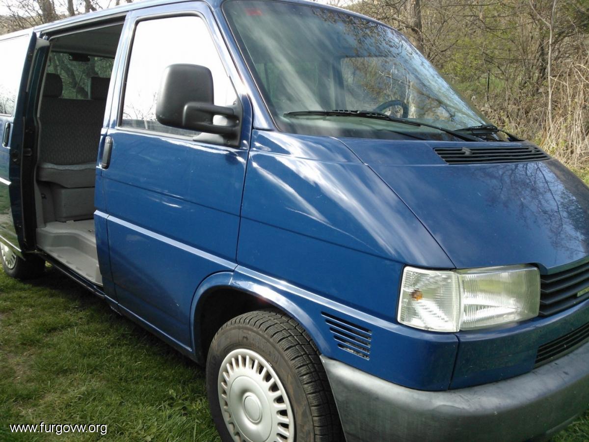

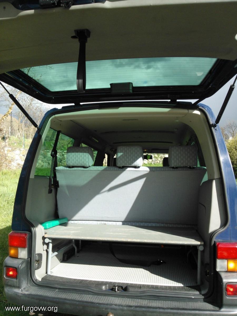

Por lo que veo en las fotos, se ve una mezcla de "multivan 2.4(asientos), transporter 2.5.a (la base)y multivan 2.5.b"(la mesa y los guarnecidos).
CIMA te lo confirmará 8)

A ver si con los enlaces veis mejor las fotos. Pues sí, una mala pasada kutiq. A ver qué más me cuentan..

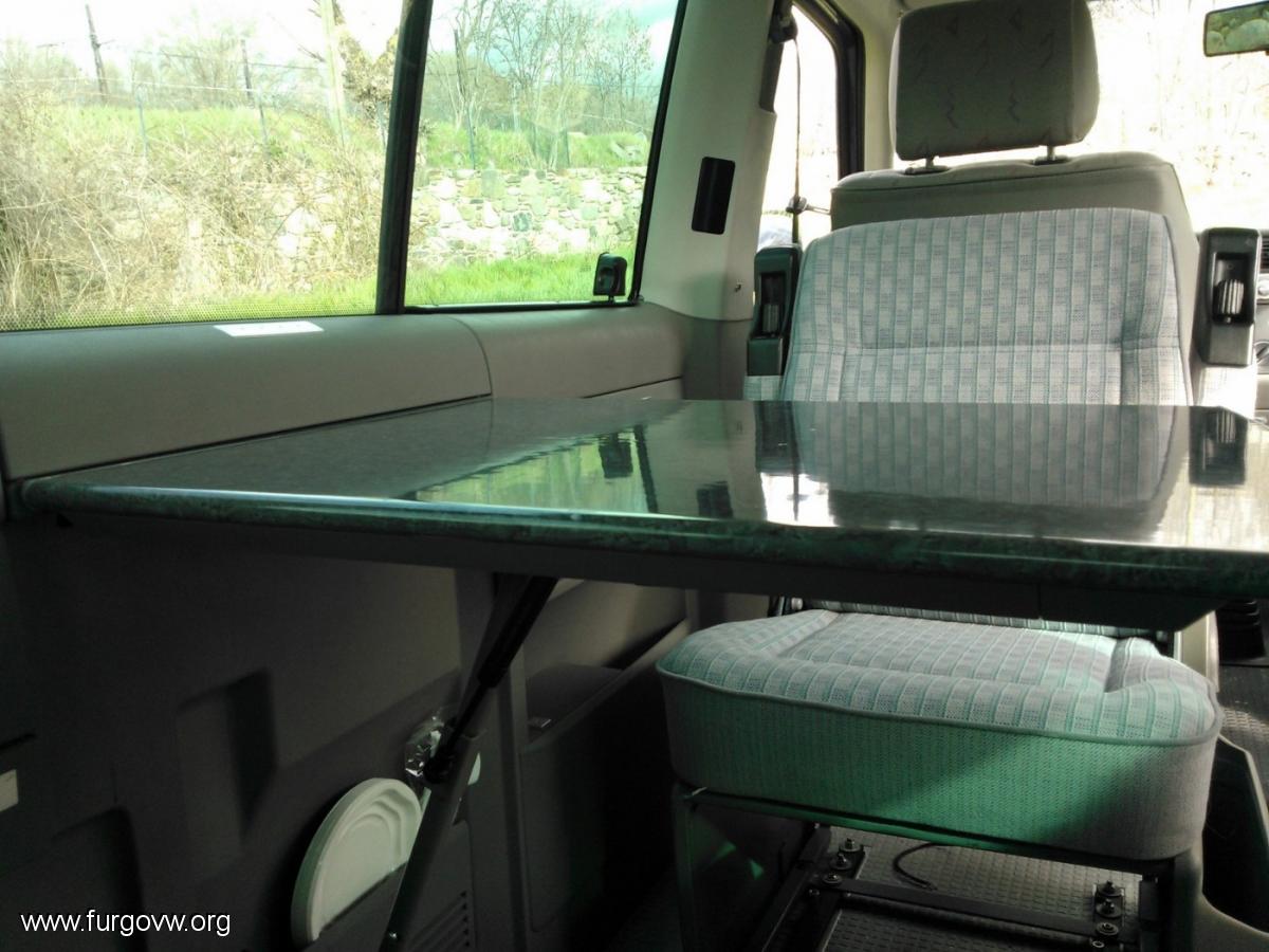

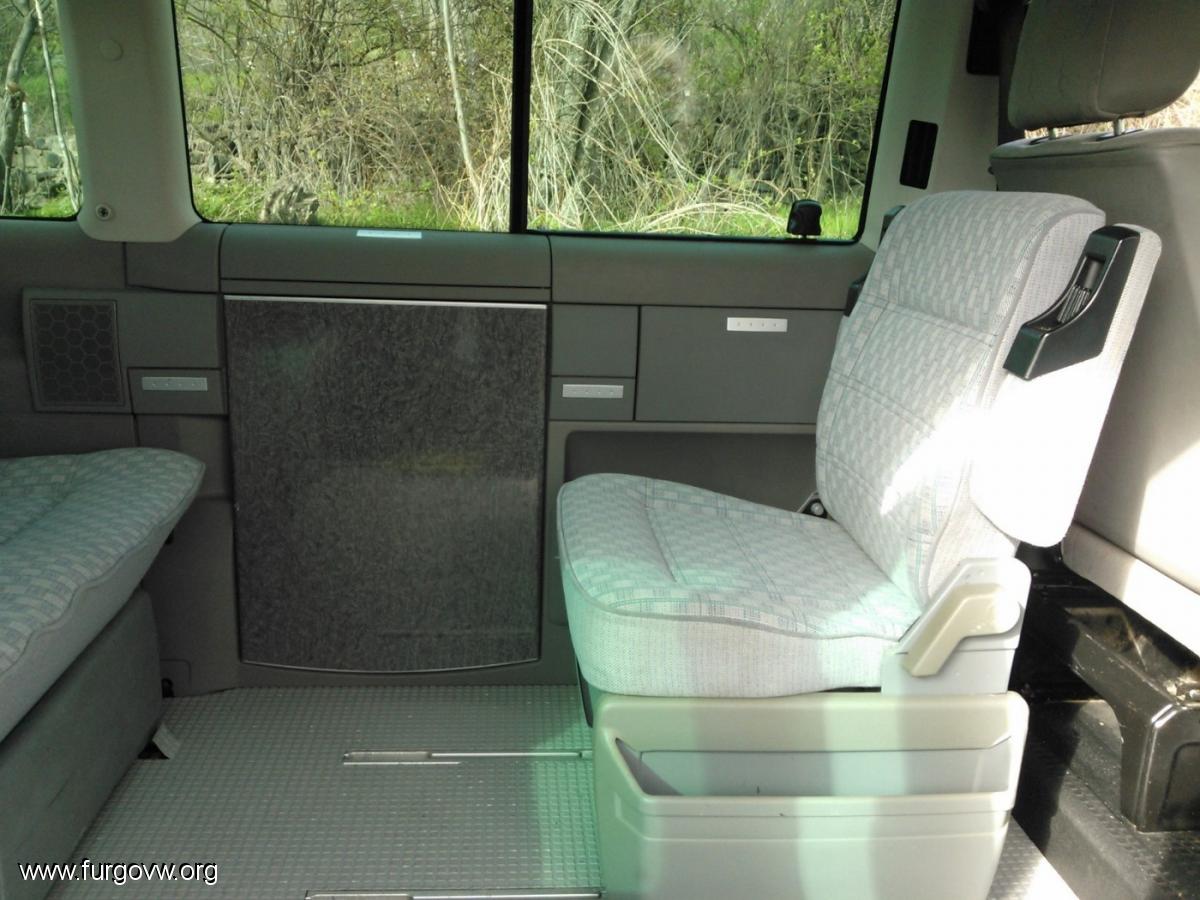

Pues como te ha dicho kutiq tienes un cacao curioso en tu furgo  .loco2, la base (carrocería y cabina) es de transporter (aunque en eso has tenido suerte porque al menos tienes aire acondicionado que no era muy común), todos los guarnecidos de la parte posterior son de multivan fase II, incluido el panel con la mesa, portalatas, papelera, pilares, techo etc. (en el guarnecido del pilar donde el conductor donde ves un hueco es donde va el control del climatizador para las plazas traseras, que tu furgo no lleva y la donante si), y también (lo que es muy interesante) el suelo con las guías de los asientos centrales es de multivan fase II.
Y luego el asiento cama y el  asiento nevera vuelto (nevera que le falta, solo tiene la estructura) es de las multivan de primeras series (como esta, mi ex 2.4 D:
En conclusión:
Tal y como lo tienes, y salvo que en la ficha técnica venga incluidas seis plazas "una de ellas en sentido contrario al orden de marcha", cuando vayas a pasar ITV no te pasará el asiento vuelto que, además, tampoco iba anclado en esos railes sino directamente atornillado en el suelo (en la foto que cuelgas se ve la chapuza de tornillería que le han clavado), y estás a expensas de que como el operario de la ITV controle un poco el tema de las T4 no te la pase, porque ni los asientos traseros ni los herrajes son de transporter, y tendrías que legalizarlo todo.

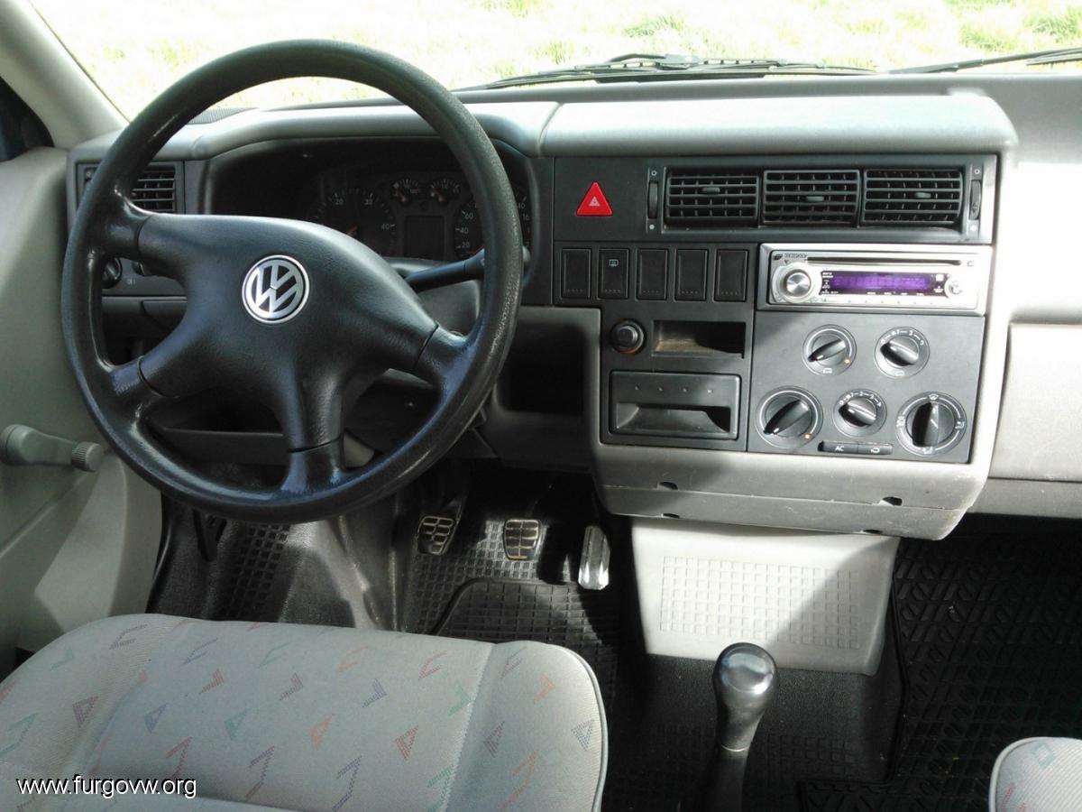

P.D. Por otro lado viendo el desgaste de las gomas de los pedales (el del acelerador ya ni lleva goma  :-\) y la palanca de cambio no me creo ni remotamente que tenga 158.000 kms., me jugaría algo a que son otros tantos al menos, lo que sucede es que estas furgos solo conservan la memoria de los kms. en el cuadro, con lo que no hay posibilidad de averiguarlo por esa vía, solo por anotaciones en itv, revisiones, o buscando anteriores propietarios que te informe de con que kms. la vendieron.
Siento tener que decírtelo así, pero te la han clavado bien, aunque todo tiene solución.

Ahora que me fijo, además, el asiento vuelto no lleva ni el anclaje del cinturón de seguridad, así es que está claro que no está legalizado y tendrás que quitarlo para pasar la ITV sí o sí.

Hola, con la ensalada que está montada sería interesante saber como está la fícha técnica.
De cuando es este montaje? El asiento trasero, el flexiboard y los railes requieren legalización y es posible, pero el asiento vuelta atrás es infumable tal y como esta montado (con esa tornillería). A día de hoy no se pueden montar asientos en el sentido contrario a la marcha (en la Multivan II giran pero para circular tiene que ir en el sentido de la marcha) por lo que a posteriori dudo mucho que eso, o toda la furgo, esté bien en papeles.
Para mi esto es directamente una estafa si en la ficha técnica viene como una simple Transporter.
A lo mejor está medio legalizada: asiento cama, flexiboard, railes, ventilación trasera...y solo le falta cambiar el asiento de enmedio por unos de fase II...pero tal y como está el percal  .malabares
