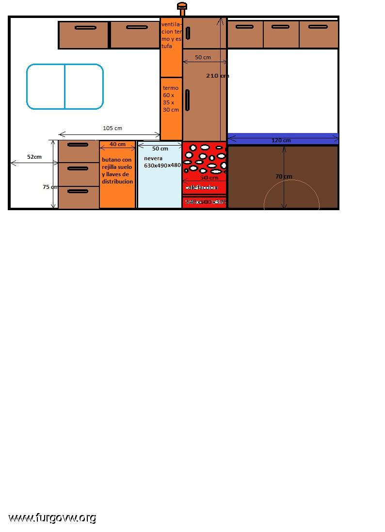

Cambiando el paso, este fin de semana quiero hacer los agujeros de las claraboyas, que serán dos, de la boca de llenado del deposito de agua, la ventilacion para el frigo, de la rejilla para el mueble del butano, la de la calefa,(voy a poner una Truma 3002 con trumavent) y algun otro agujero que me acuerde.
La pregunta, (como es obvio tenia que haber pregunta) es la siguiente:
Si mirais el dibujo de como quiero el lateral ¿puedo poner una chimenea para unir la salida de gases del calentador de agua y de la calefacción juntas? Seria con la medida mas grande de los dos, y no tener que poner dos chimeneas que cantan mucho.
Espero muchas respuestas, y  a ser posible que sean iguales, porque si no empiezo a dudar ;D
ESERO
Pues yo no sabría responderte, te contesto solo por lógica, a mi me parece que si podría compartirla porque al no ser que tapones la salida el monoxido de carbono tiene tendencia a subir, con lo cual nunca lo que salga de un lado no entraría en el otro, no se si me he explicado.
Eso si la unión que sea con una Y, nunca con una T por si las moscas.
A ver si alguien mas especializado da otra versión y nos lo deja mas claro.

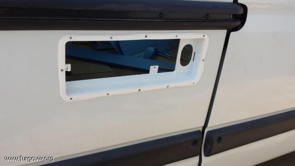

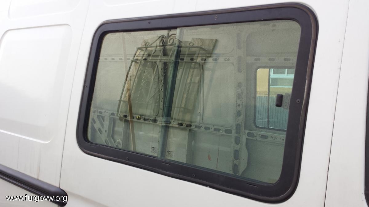

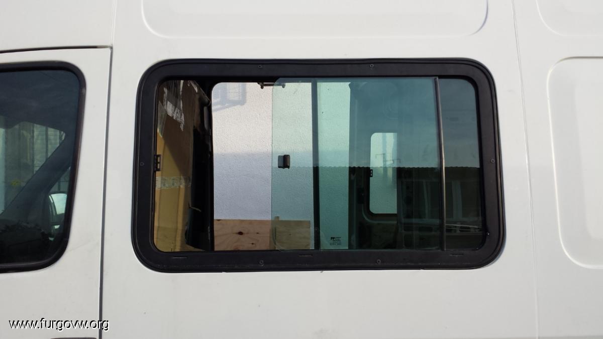

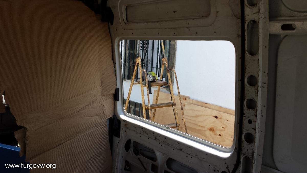

Ya he empezado con los agujeros. Para empezar.descambié las ventanas que tenia porque eran curvas y los desagúes para dentro, y me agencié de desguace unas de Master. Como el tema de las gomas no me convencia, he tirado por la calle del medio, es decir sujetas con tornillos. Agujero de 6 mm avellanado y con unos buenos cordones de sika
y voilá, las ventanas puestas. A ver si llueve y hacemos la prueba del agua, ja ja ja
Después me subi a la escalera y como ya tenia los marcos de madera hechos, agujeritos para las claraboyas, tornillos, sika y lo dicho, a ver si llueve.
El domingo me levanté con ganas de seguir con los agujericos, pero me tope con una sorpresa: queria poner las rejillas de ventilacion para el frigo, pero resulta que el zocalo de la furgo es muy ancho y por arriba tiene la guia de la puerta corredera así que le he podido colocar solo una rejilla
LA cuestion es: Dejandole un zocalo ventilado debajo del frigo para que le entre aire, y la rejilla arriba, habrá algun problema?
En la próxima entrega, os enseñaré el cajeado que le hecho a la calefaccion para que quede todo dento de la furgo, no me convencia sacar la entrada del gas por los bajos, aunque a la toma de aire le haré el agujero en el suelo, con su marco de chapa.
Continuará ;D
ESERO
La rejilla de abajo hazla en el suelo lo mas atrás posible, cumple la misma misión, la alta si que tiene que estar a la altura de la chimenea de la nevera.

Si me permitis, dos cosas, en casi ninguna instalacion de gases de escape se admite que sea compartido, ya que no depende solo de que el monóxido tienda a subir sino de la presión y temperatura a la que salen esos gases, es decir, que si la cale sale con más presion que el butano, te puede dar problemas. Enterate bien de eso. Y en el esquema electrico falta la caja del diferencial con el magnetotermico, muy importante.

ESERO
En la instalación de este tipo de neveras se exigen tres rejillas, una lo mas baja posible, si es a ras de suelo o en el suelo mejor, otra lo mas alta posible, estas dos serían para ventilación, ya sea de escapes de butano o de monoxido así como para refrescar la parte trasera de la nevera, y una tercera para la salida de gases quemados, lo que ocurre es que muchos no nos damos cuenta que la rejilla alta, la que sale en la foto es un dos en uno y la salida de gases de combustión es individual de la salida de posible escapes. Por lo tanto al poner esas dos rejillas estamos poniendo tres.
