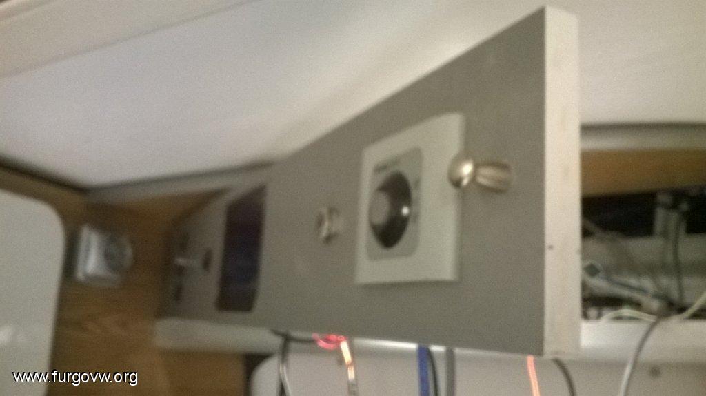

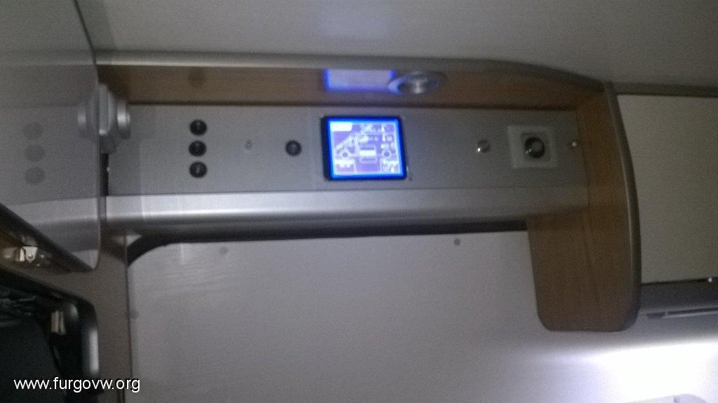

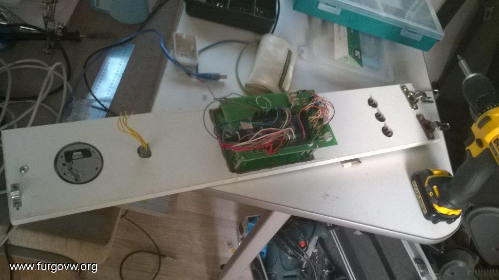

Esta es la parte posterior del panel, truma a la izda, pulsador de inversor de corriente, placa de conexionados - arduino - pantalla, y tres interruptores para bomba, electrovalvula de sucias y otro sin definir
Integrando en la furgoneta con dos bisagras para apertura lateral y conexionado de todo el follon de cables

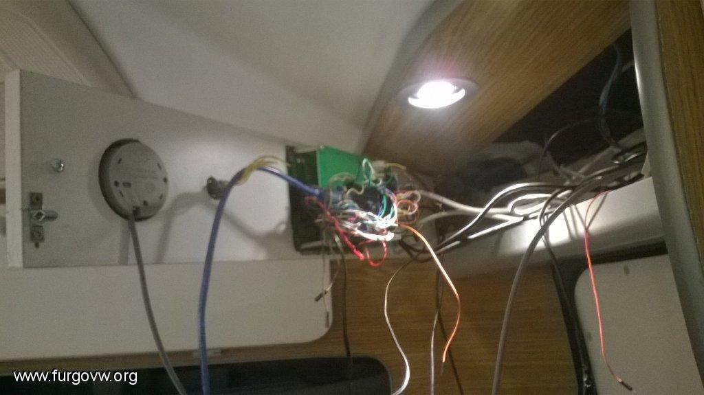

El reverso de todo el follon de cables

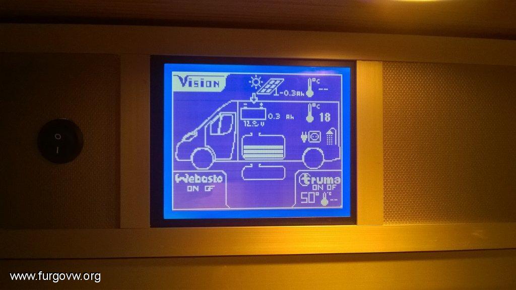

Foto del conjunto con la pantalla encendida
Pantallon funcionando y sin los embellecedores del mecanizado de la madera

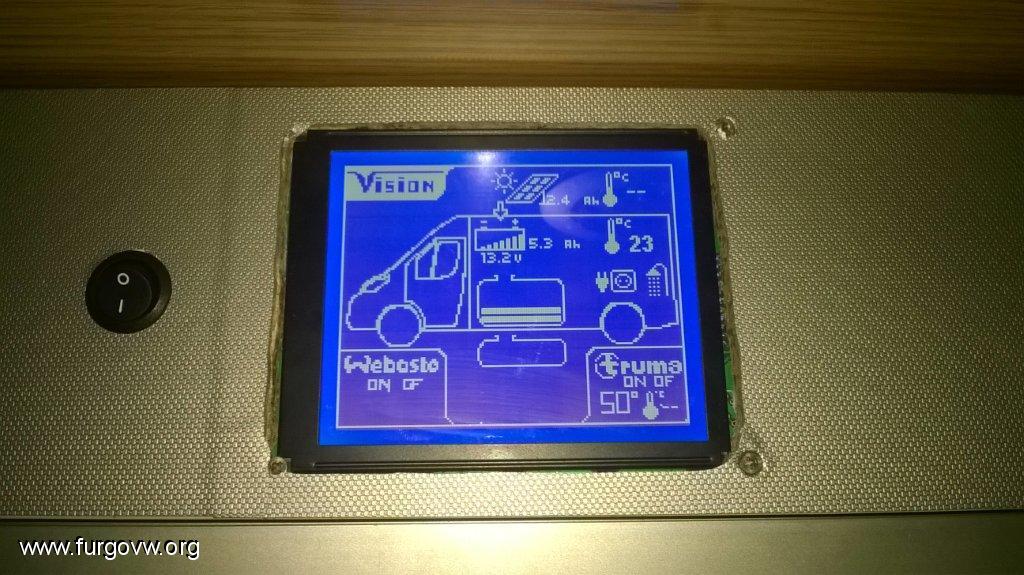

Resultado final, en version beta.

Buen trabajo con el arduino, yo tambien tengo un programa hecho para controlar las 2 baterias y el rele de carga, Tª interior y exterior.¿como has hecho para imprimir en pantalla los dibujos de la furgo ? yo intente dibujar algo pero me pase un buen rato haciendo rallas puntos etc

el programa que utilice es el Bitmap, lo que hice fue utilizar una imagen de una ducato de un catalogo, es decir, una imagen que solo tiene dibujadas las aristas, lo pase a bitmap con la resolucion de mi pantalla, y solo tuve que retocar algunos pixeles para que se viera bien. Eso si, los depositos, la placa solar, las barritas de la bateria es pixel a pixel, un currazo de chinos, pero da muy buena impresion como ves. Pasame un email, y te envio unos pantallazos de como lo hice. Estoy pendiente de abrir un hilo especifico para no saturar este.
