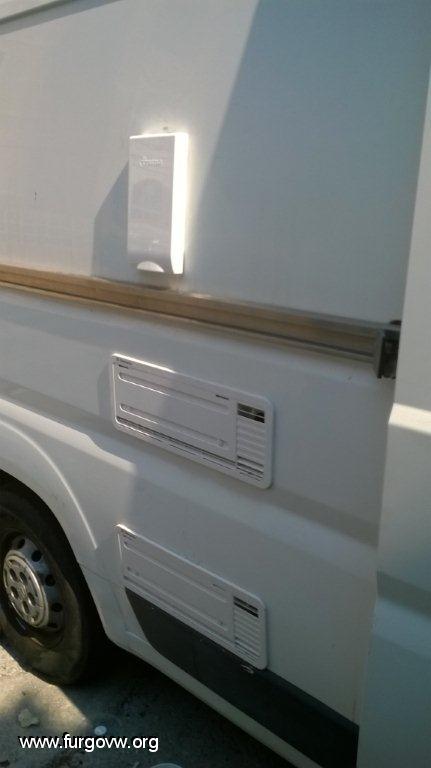

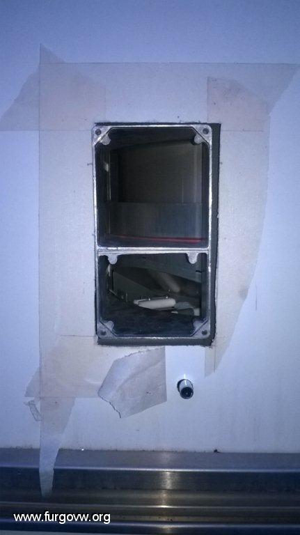

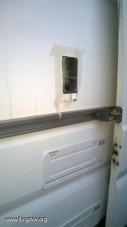

Cita de: sergio merelo en Agosto 27, 2014, 17:43:05 pm
INSTALACION DE GAS PARA COCINA Y BOILER TRUMA (Como dios manda)
Asi quedaria finalizada la instalacion por fuera.
Pregunta de ignorante:
Me resisto a agujerear la furgo en el lateral. Principalmente, porque no me gusta dar el cante y quiero buscar la forma de evitarlo. Mi pregunta es: se puede hacer la toma y salida de aire/gases de el suelo/techo respectivamente? Haciendo una especie de pared con doble fondo para la recogida de aire desde el suelo y para la evacuación, una chimenea hasta el techo. Alguien ve viable esto? Funcionaria todo ok? Que chimenea seria la adecuada para evacuar, pero no dejar entrar agua, por ejemplo?
Por cierto: me he queda o alucinado de lo metódico que has sido con los diseños en 3D. Eso es planificar las cosas bien.
