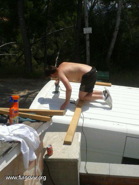

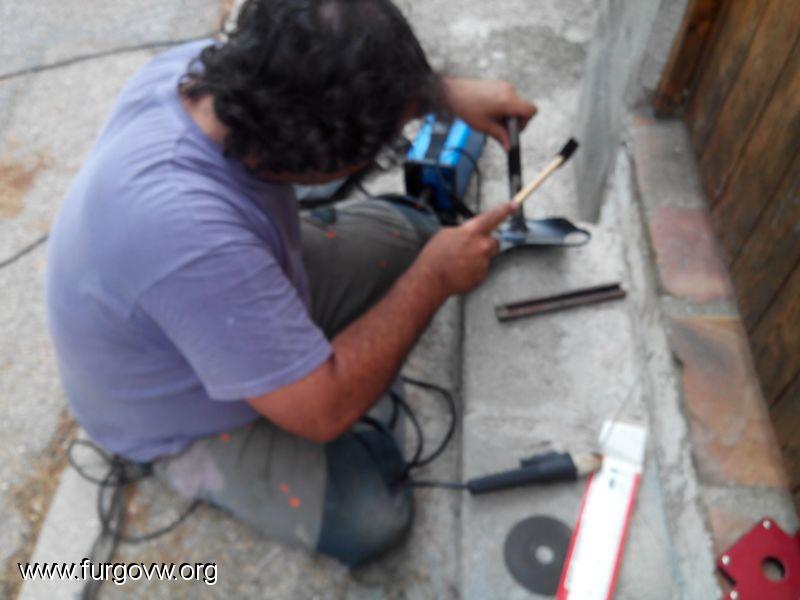

- Xavi(Tnttgn) por toda su ayuda con el tema de destrozar el techo de la furgo y todas las soldaduras realizadas en los asientos........

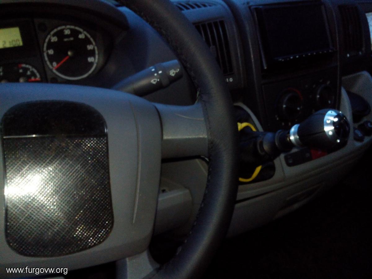

- volante de piel y funda y pomo del cambio en piel
- molduras de carbono en salpicadero y bola en volante

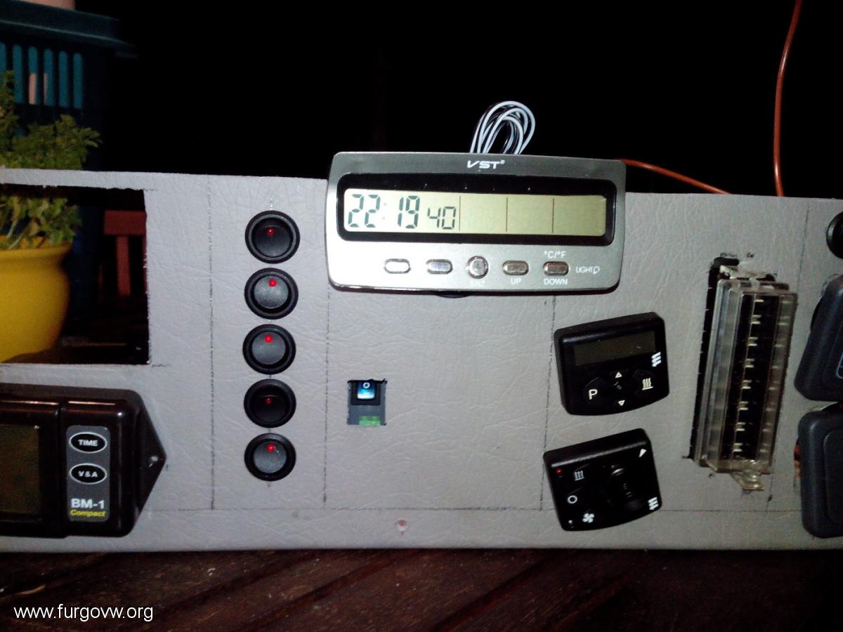

- voltimetros digitales de bateria vehículo y bateria vivienda
- termómetro digital de temperatura exterior
- Nivel en cuadro de mandos

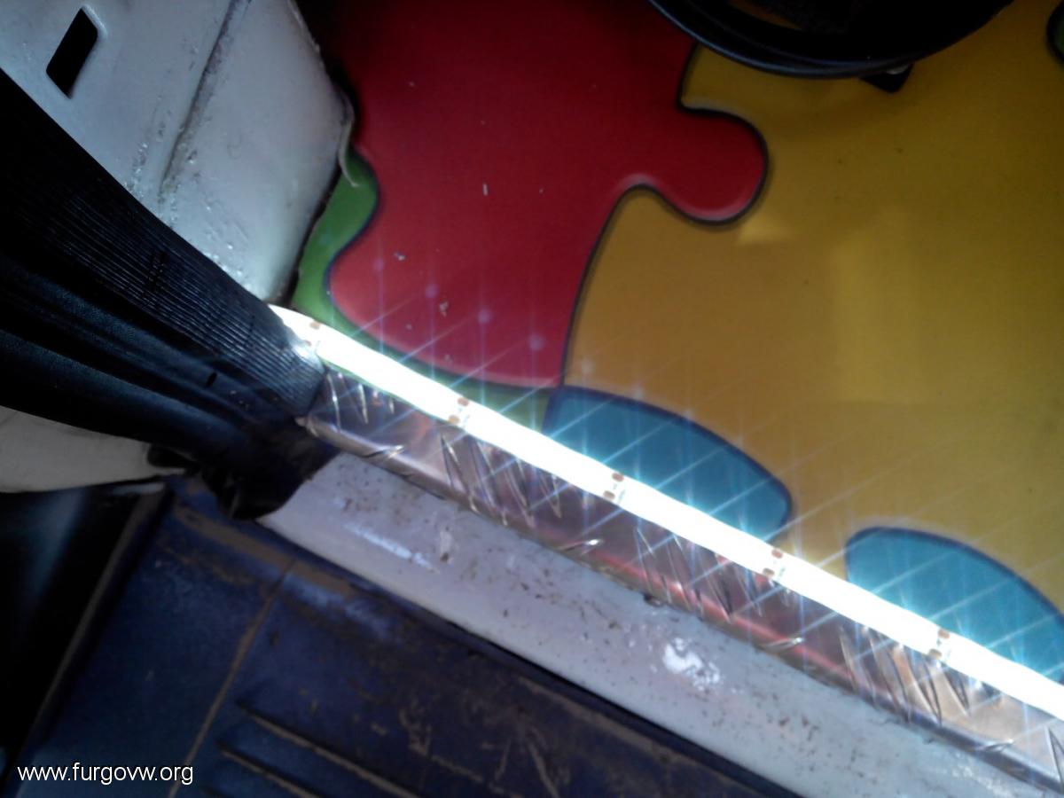

- Luces de led de viaje(azules) en pasillo, entrada puerta lateral y salon

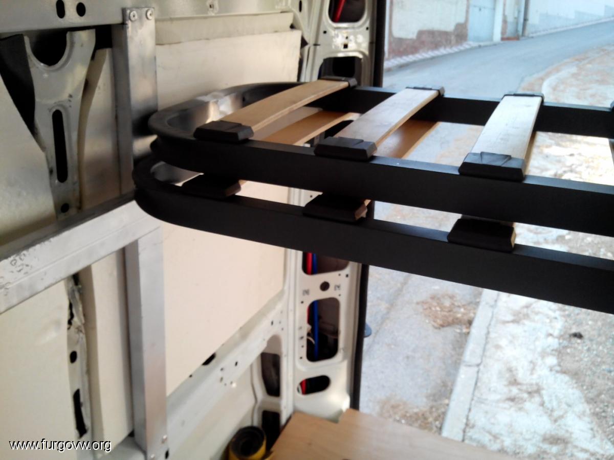

- 2 camas de 1'35x1'80 con colchones de densidad 30, las dos totalmente desmontables

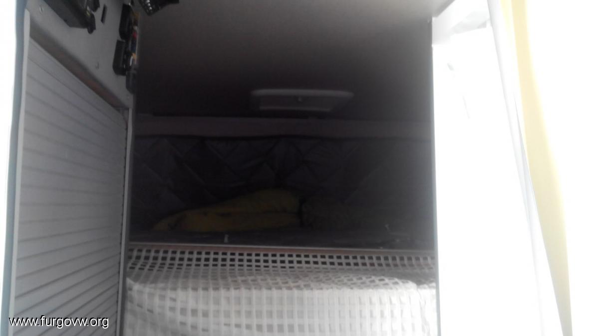

- Cama superior con somieres de laminas y red anticaidas

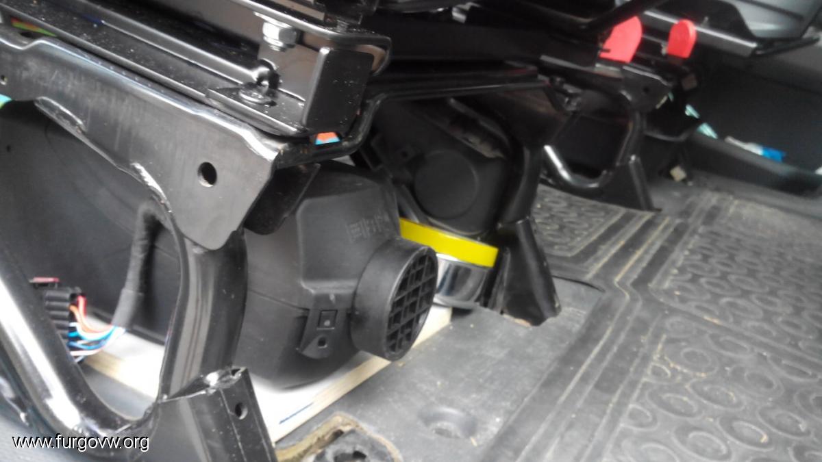

- Calefacción Eberspacher debajo del asiento del copiloto con termostato y programador

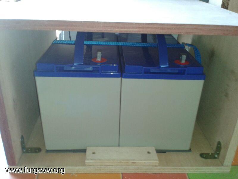

- 200A en baterías de AGM
- Placa solar de 140W
- Inversor Waeco 150w
- Nasa Marine BM-1 compact para control de carga y descarga de las baterias

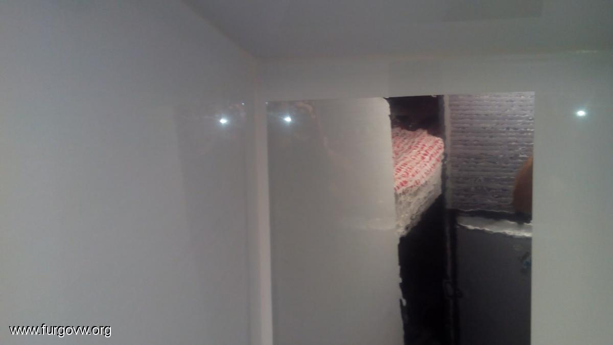

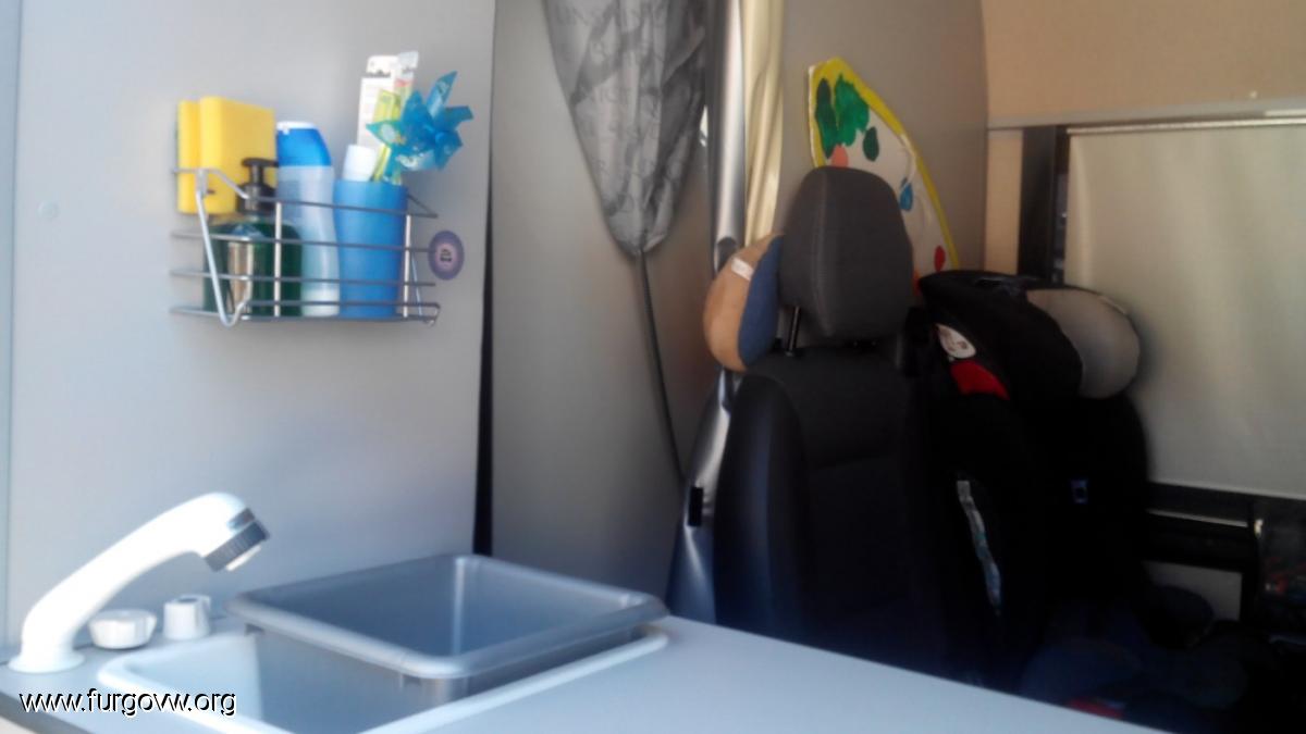

- Plato de ducha de 58x58
- Boiler de 6l(agua caliente en ducha y fregadera)
- Ducha exterior con enchufe rápido

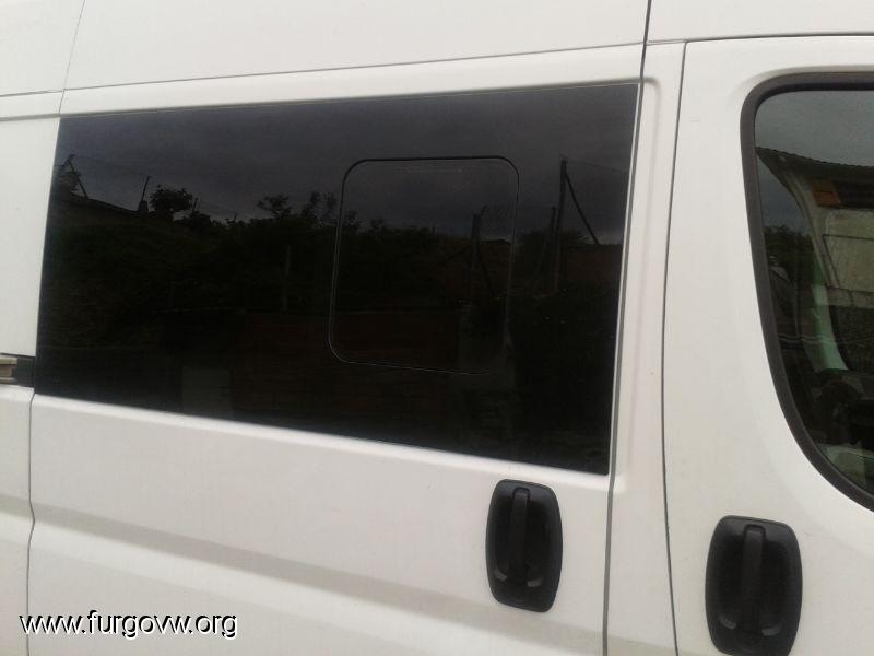

- Cristales tintados Solarcheck

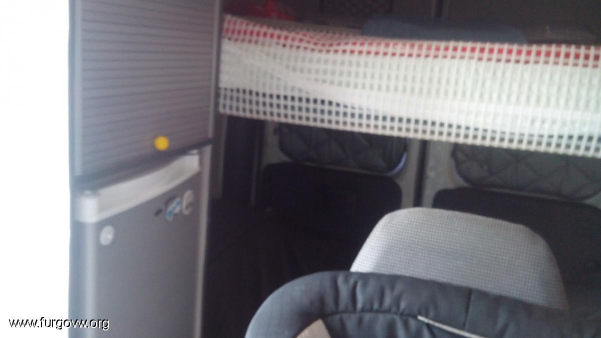

- Mueble frigo con ropero con estante y puerta enrrollable

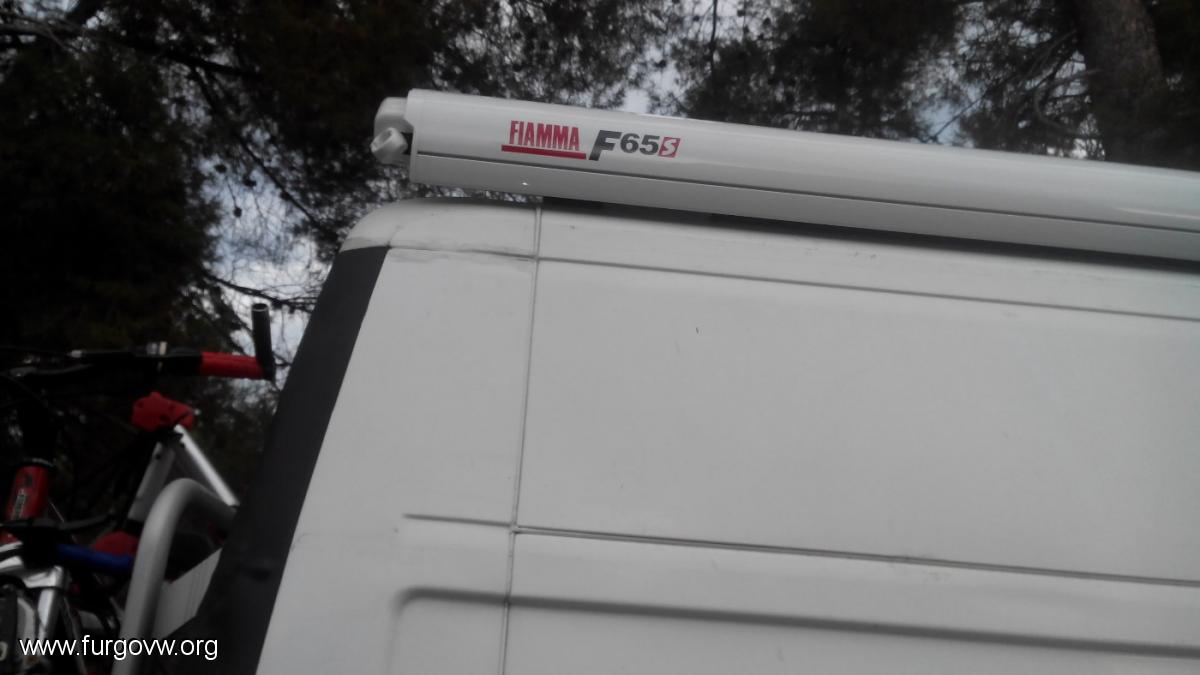

- Toldo F65

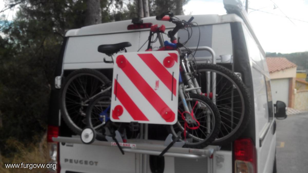

- Portabicis con portamatrícula desconectable y placa V20 integrados

- Termómetro de temperatura interior y exterior

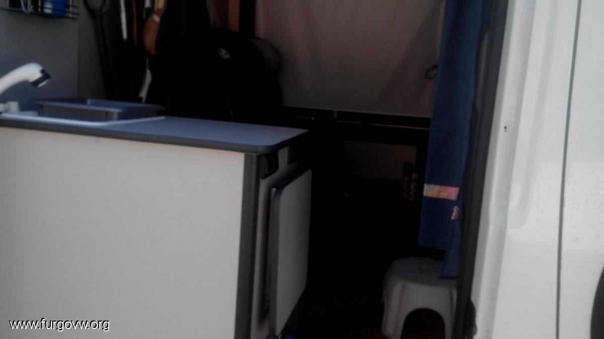

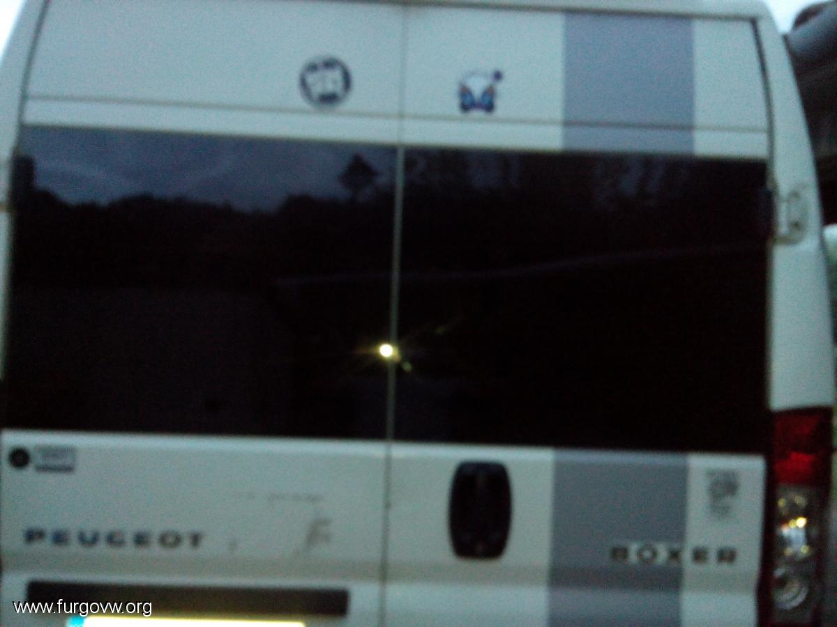

Esta es la furgo que quería un vehículo relativamente corto(5,40mts) para el uso diario y con un equipamiento camper totalmente operativo para 4 personas

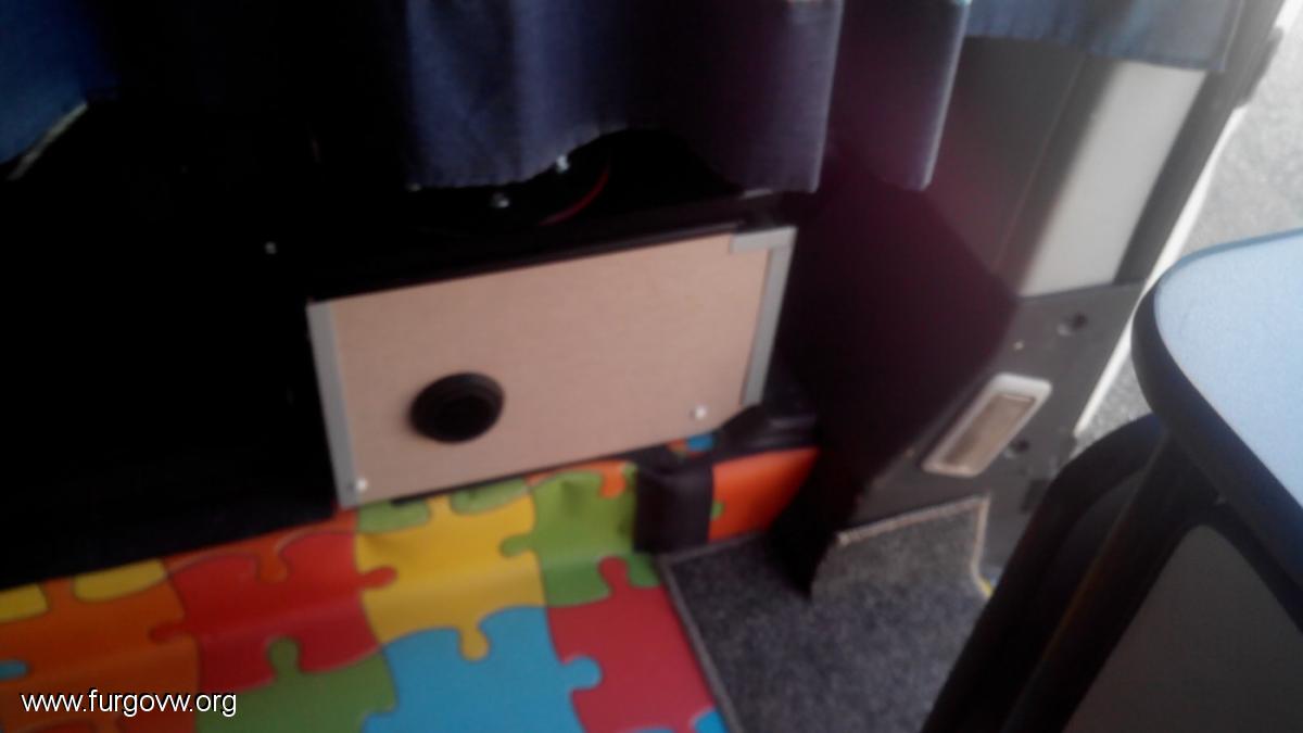

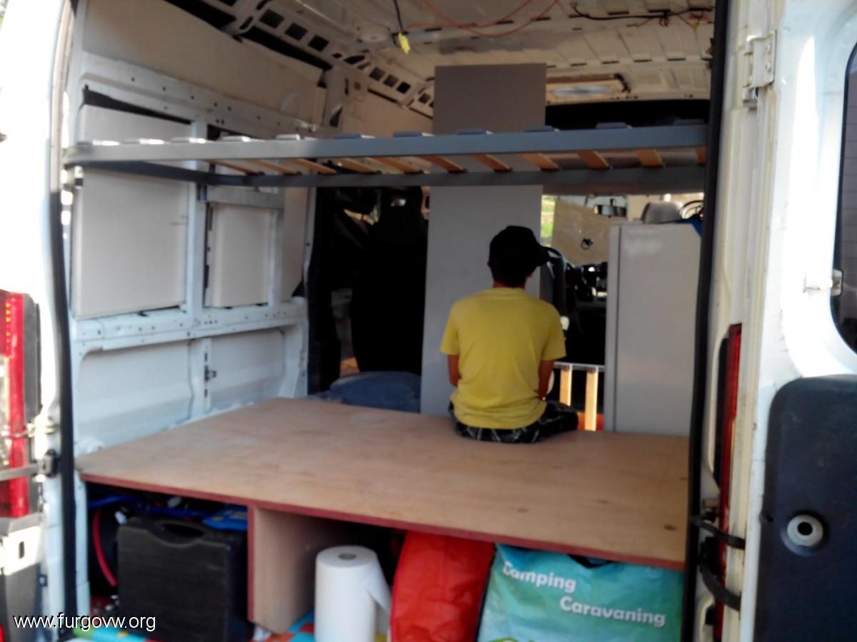

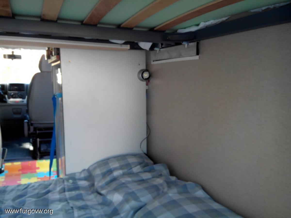

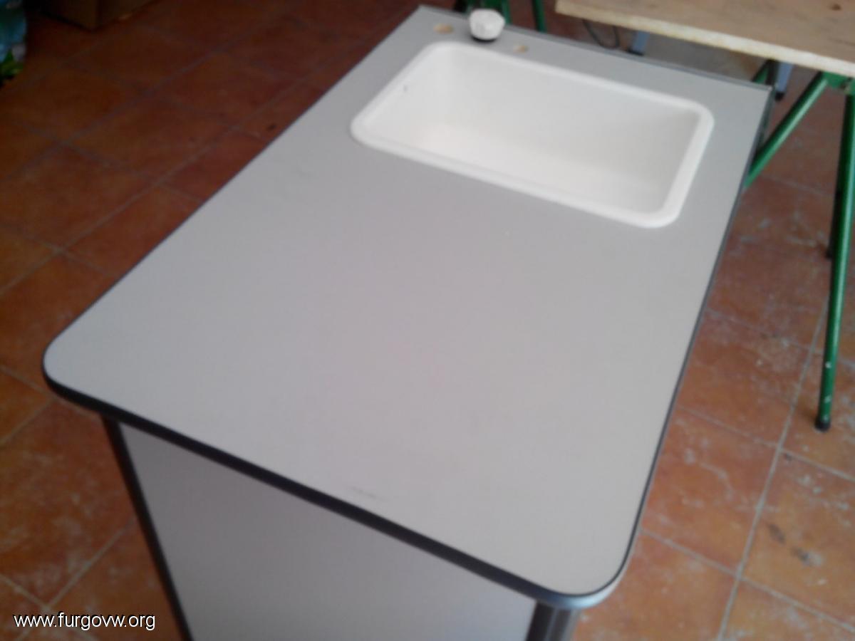

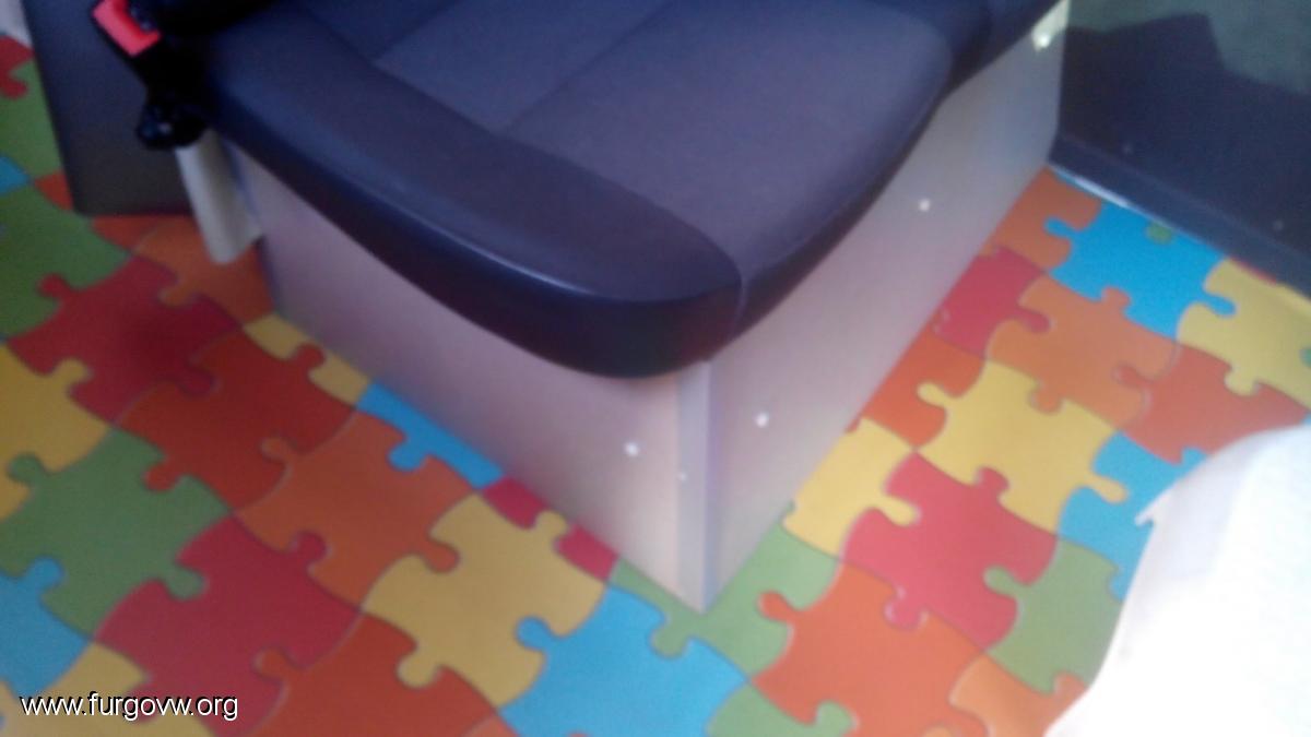

Aquí unas fotos del proceso pero lo suyo es verla en directo, así que si coincidimos por ahí no dudéis en decirlo si queréis verla, y lo dicho muchas gracias a todos los que habéis colaborado en el proceso

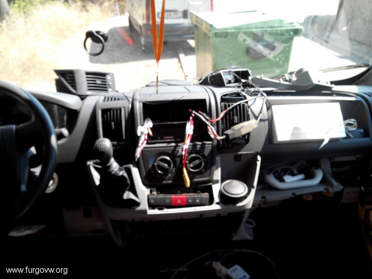

De vuelta a casa

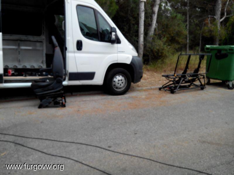

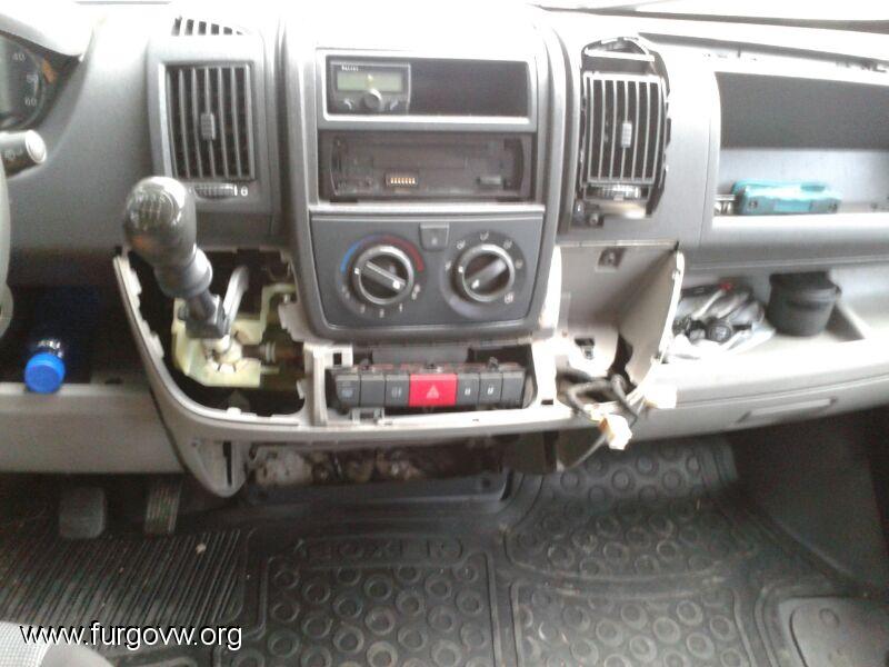

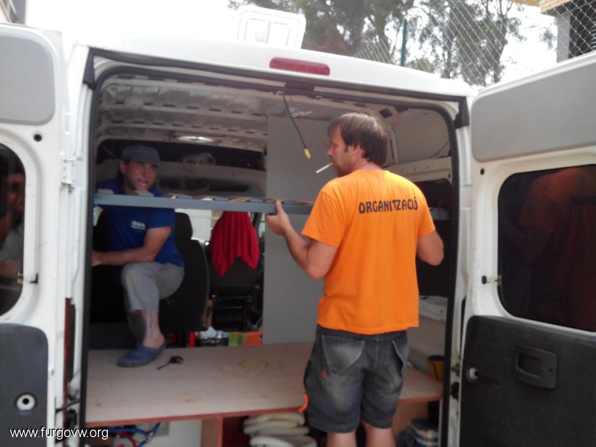

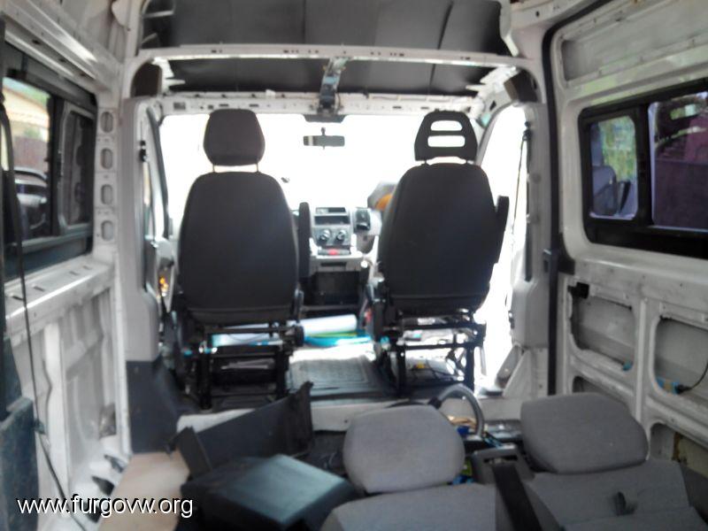

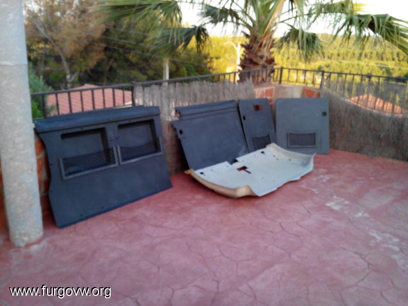

Desmontando

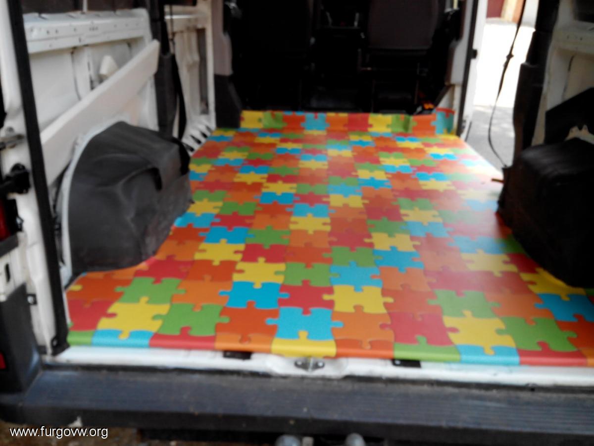

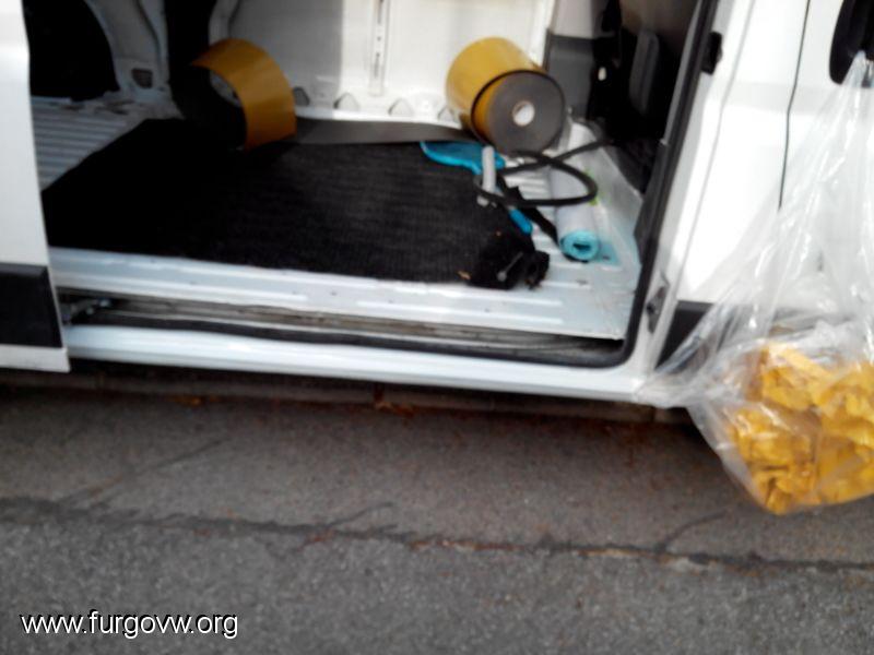

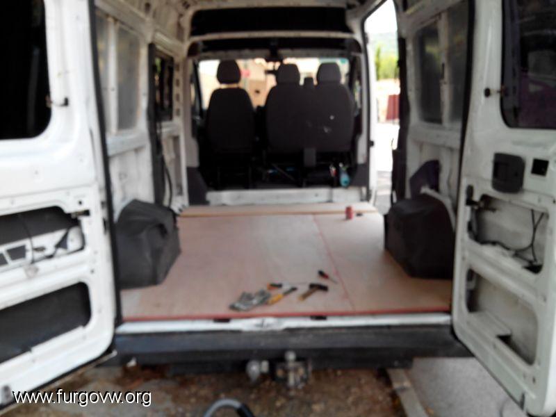

Aislando suelo, madera suelo y sintasol
Pasando cables, relé separador, baterías y cuadro eléctrico
Agujeros techo y techo acabado(en un sólo día)

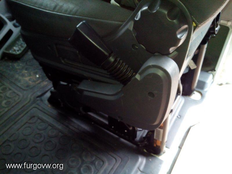

Asientos delanteros y trasero

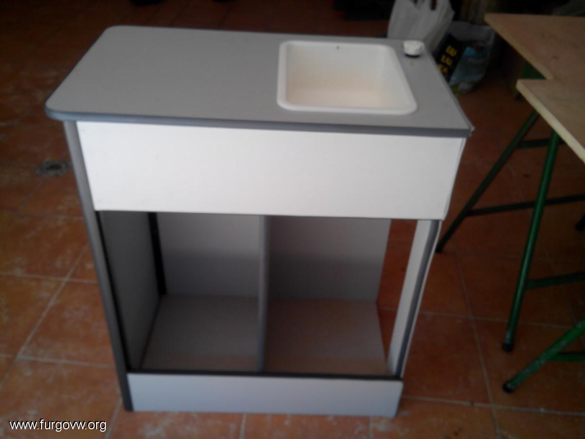

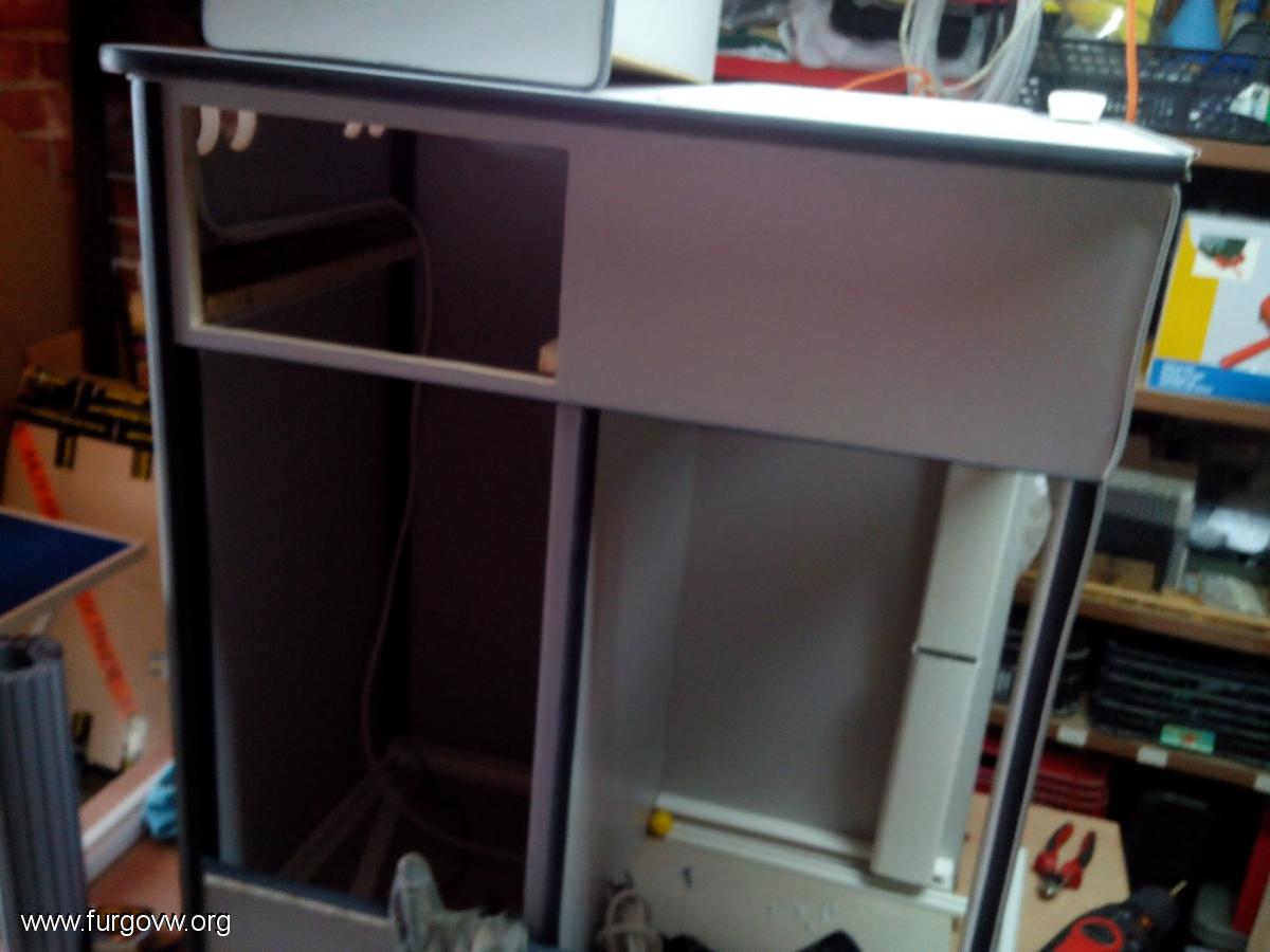

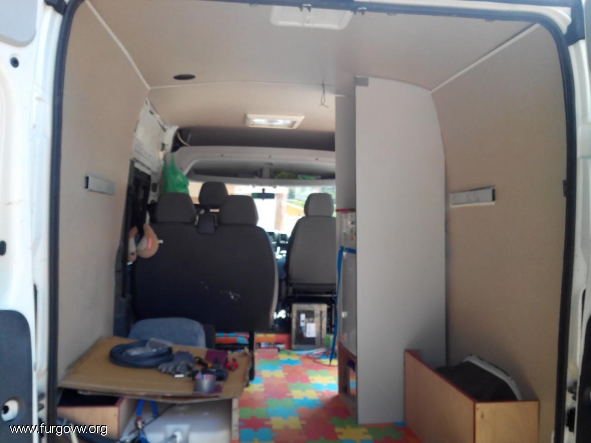

Cortando madera y construcción del mueble cocina

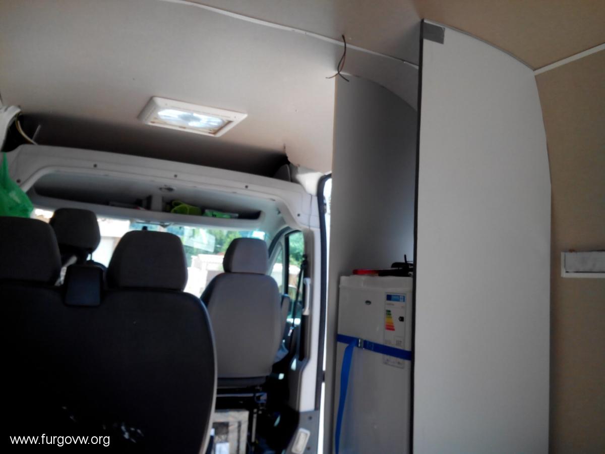

Como iba quedando el tablex en paredes y techo

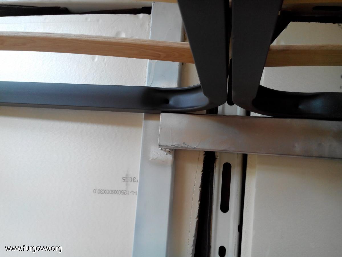

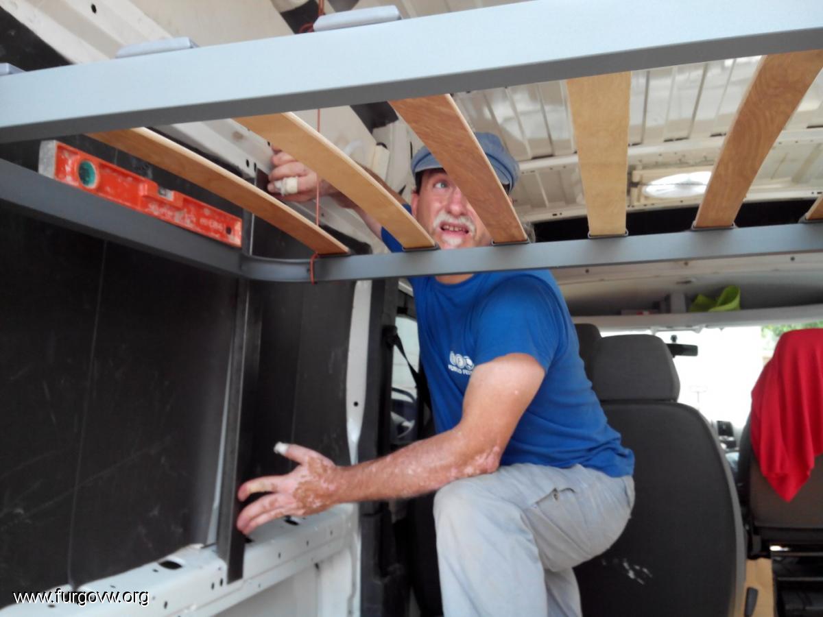

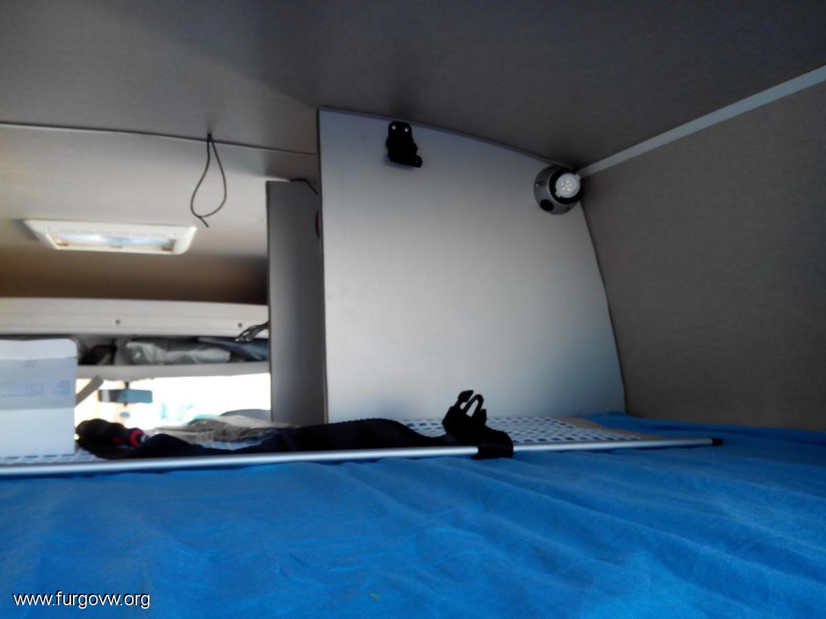

Soporte de la cama superior y algo de la inferior
Calefacción
Baño
Led maletero, volante piel y calefacción asientos(ahora los dos son de Peugeot)Espumas reparadas y tapicería cambiada

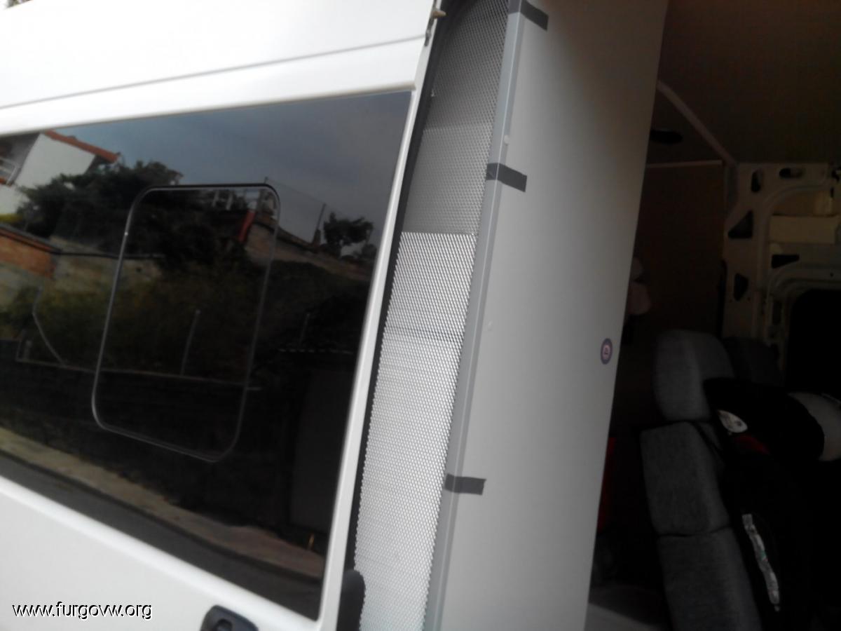

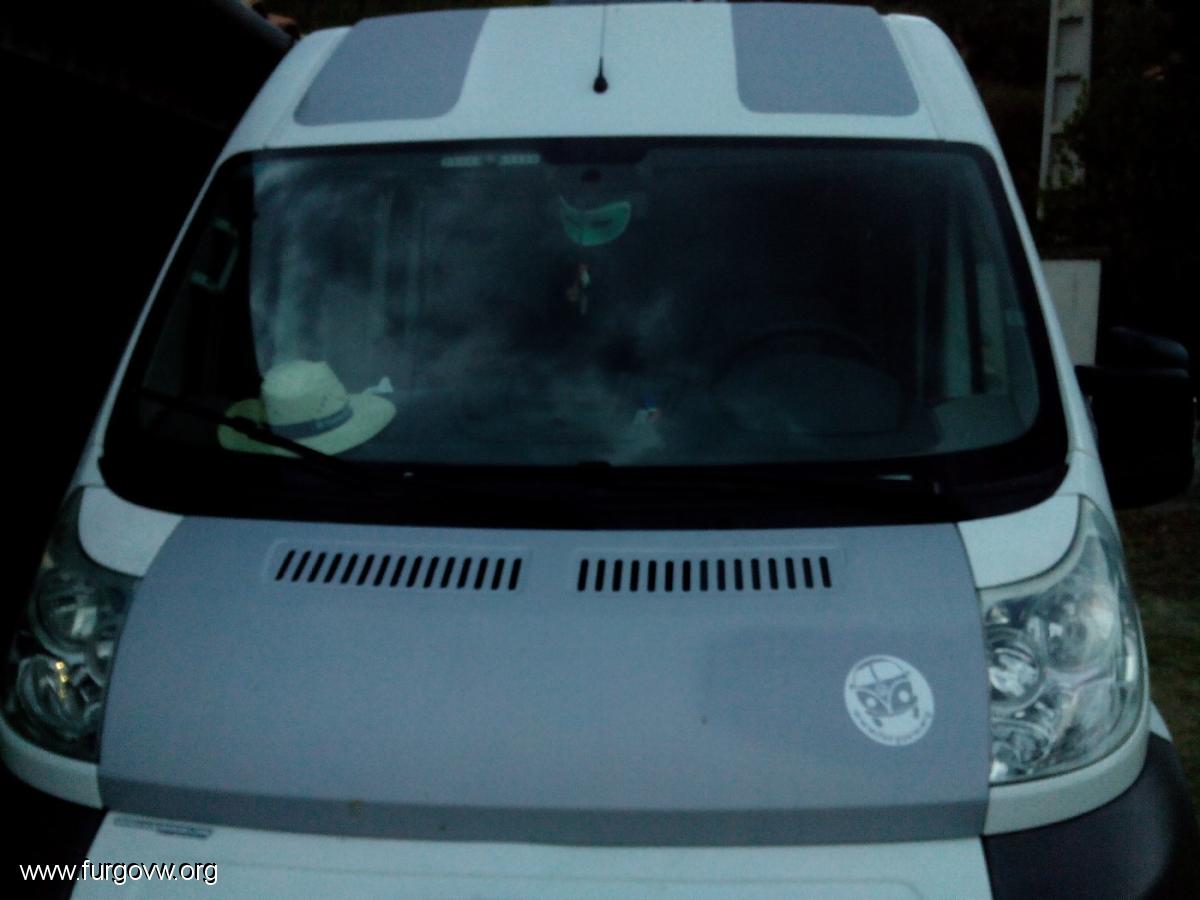

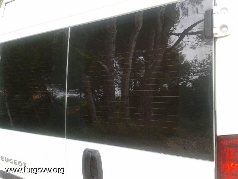

Vinilos, cristales tintados, toldo y portabicis
Esto es lo más importante, homologación, y los vinilos que faltan por poner para decorar un poco sobre todo el baño

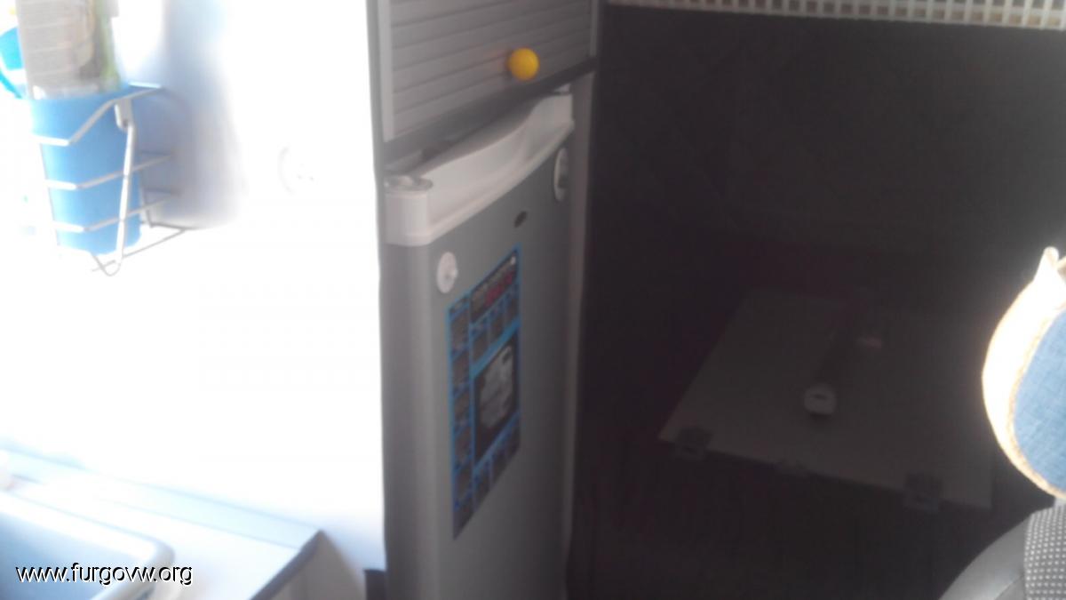

Y ahora unas vistas generales del trabajo realizado al completo
