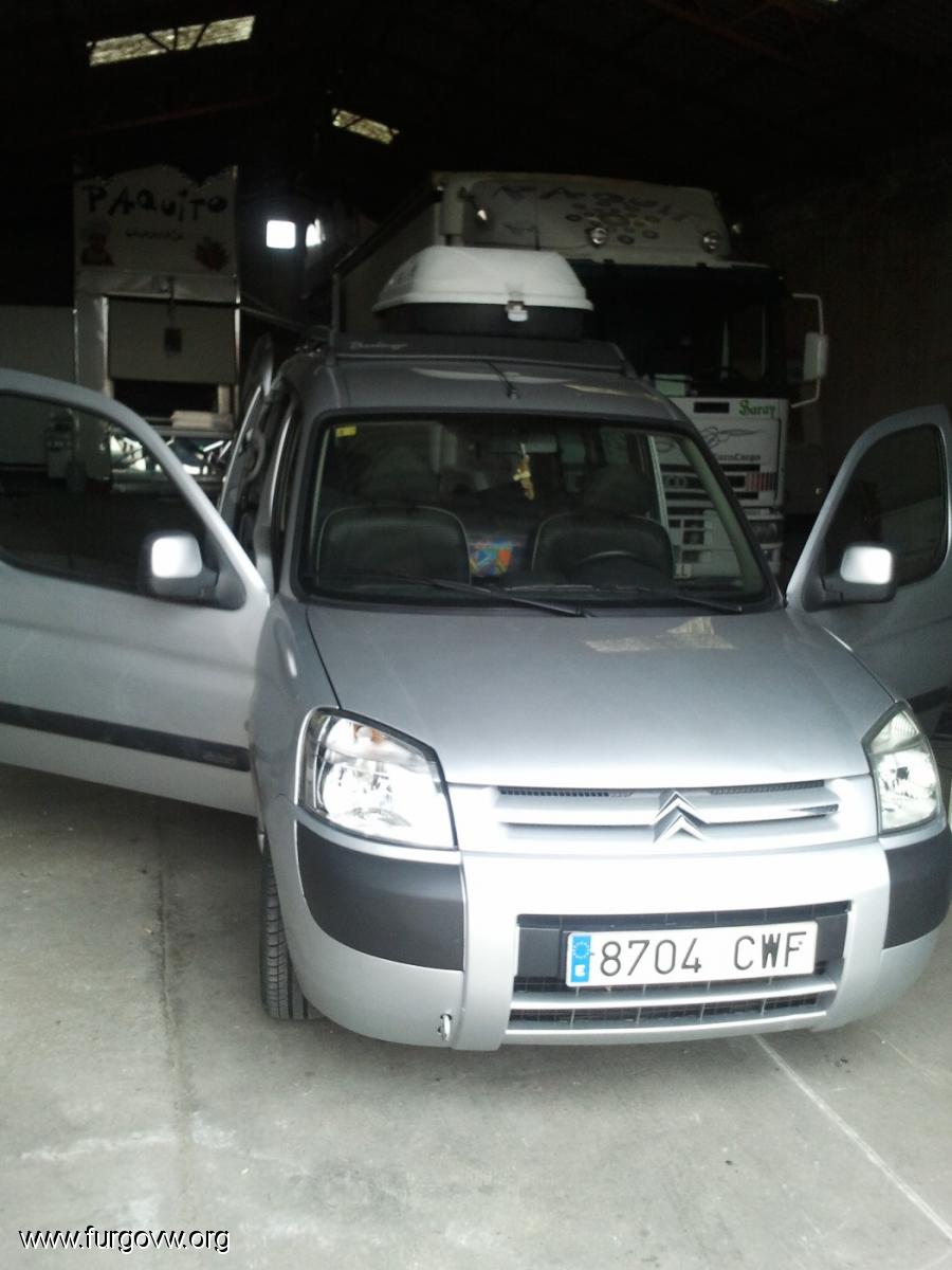

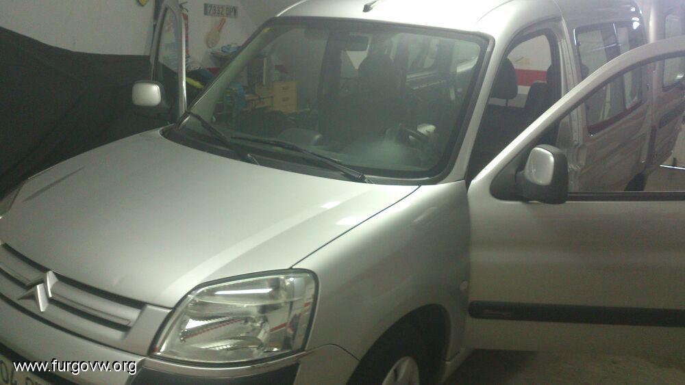

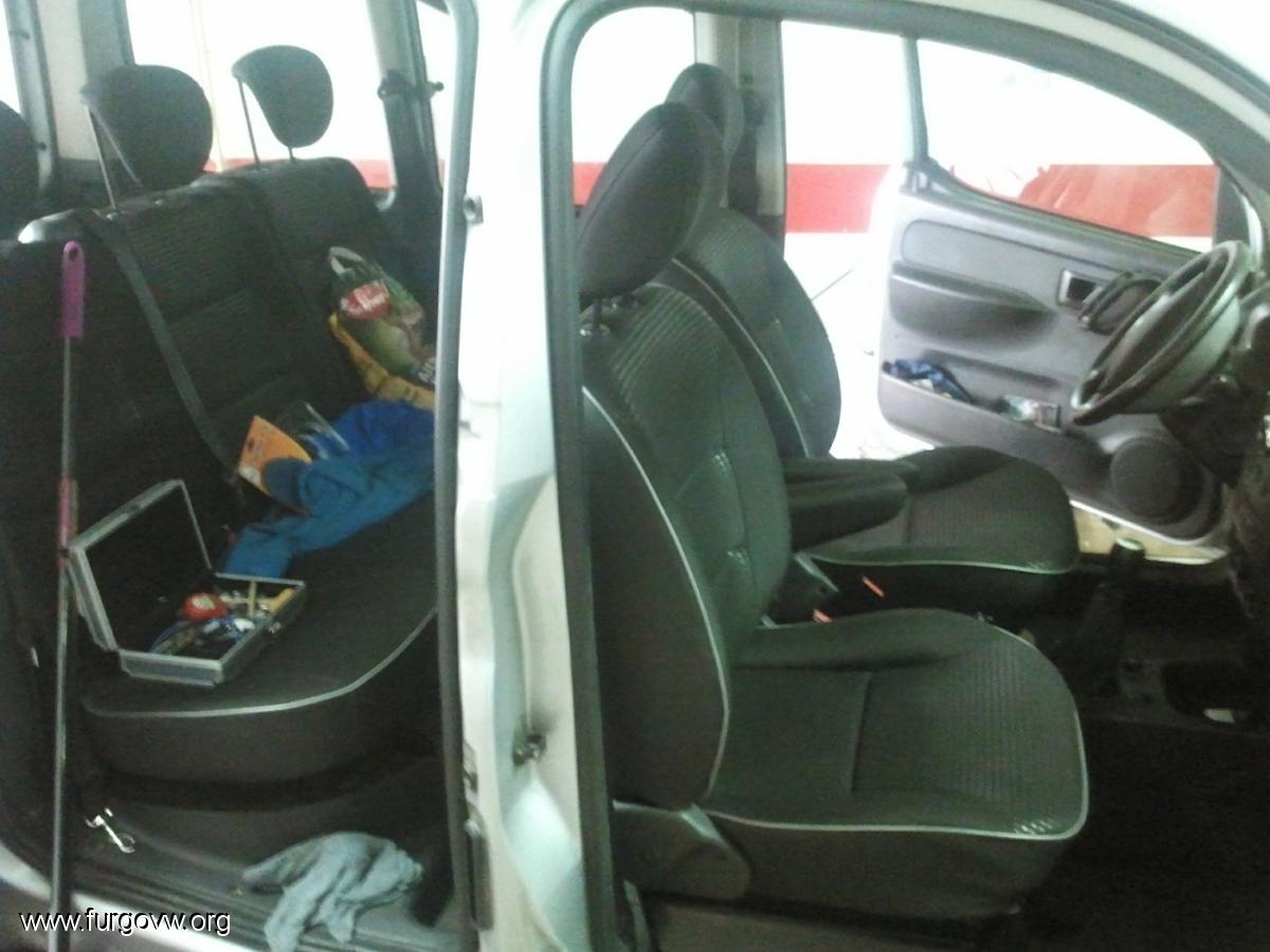

Presento mi pequeña Berlingo, es una 1.9 de 71cv y 128000 Kilometros , la he cambiado por un sangyong korando kj con un motor 2.9 q no había dios q le diera de comer a q en comparación de consumos con la Berlingo estoy encantado. Además como se la compre a un compraventa y tengo un Anito de garantía ya me a repaso los bollitos me ha cambiado discos y pastillas me consiguió los asientos de la Berlingo nueva, los de atrás fue cambiarlos y punto pero los de al te me toco desmontarlos enteros por que las guías de la Berlingo nueva no coinciden, creo que ha quedado muy bien, y hoy mismo me están cambiando los calentadores q cuando esta muy fría le cuesta arrancar.
Tenegó solo unas pokas de fotos mañana cuando me la den ya le haré mas fotos y cuando tenga presupuesto para hacerla camper ya las subiré, espero q OS guste

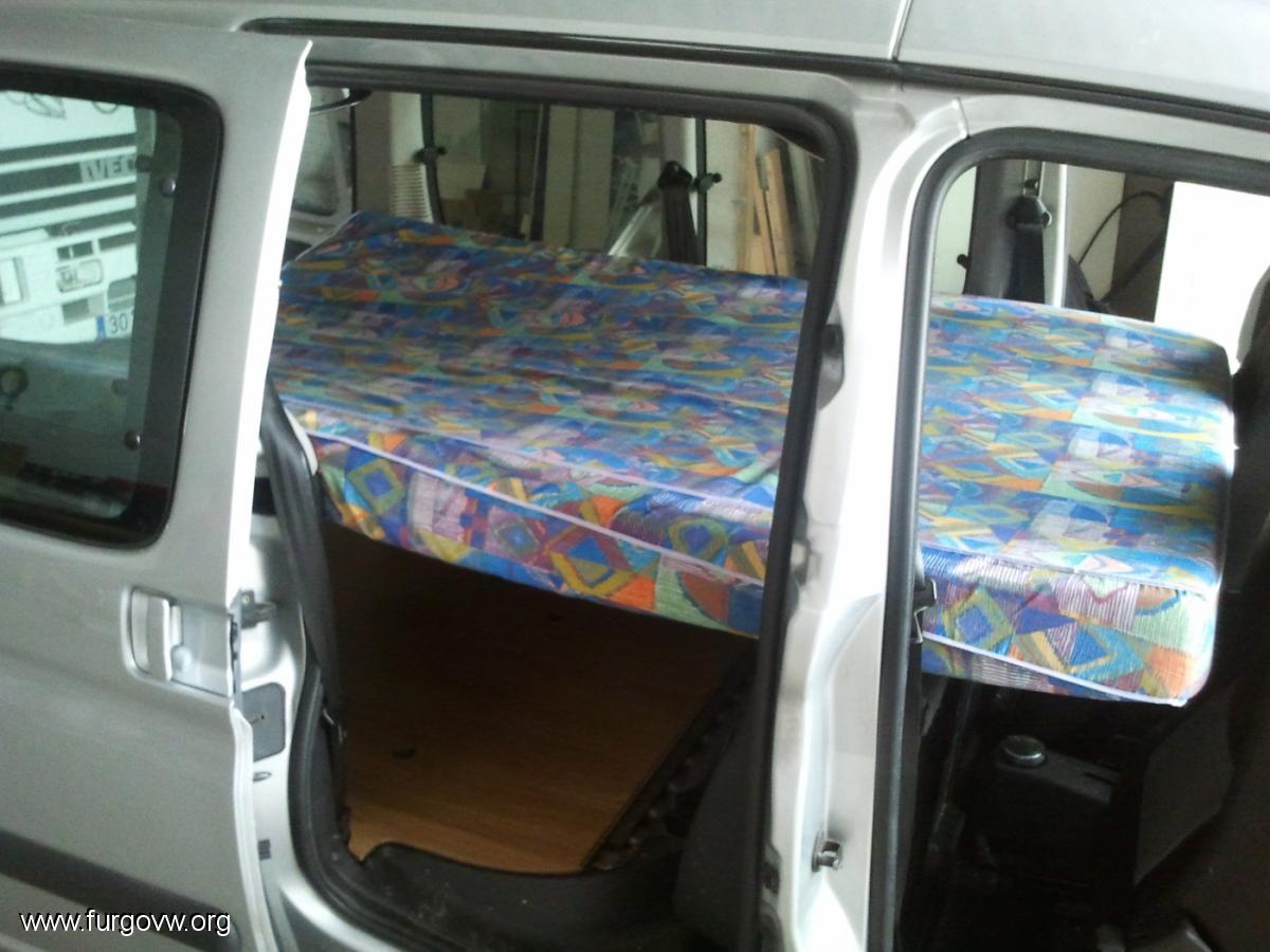

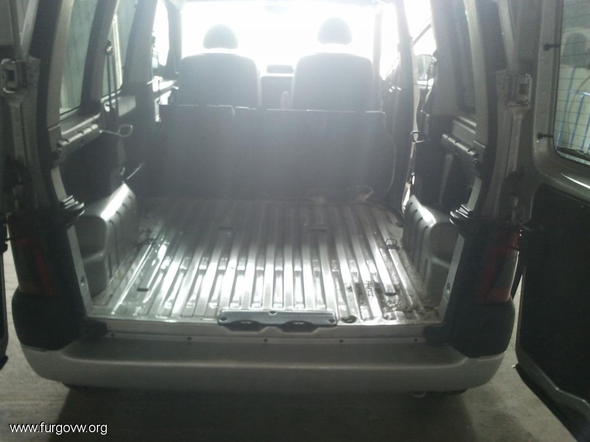

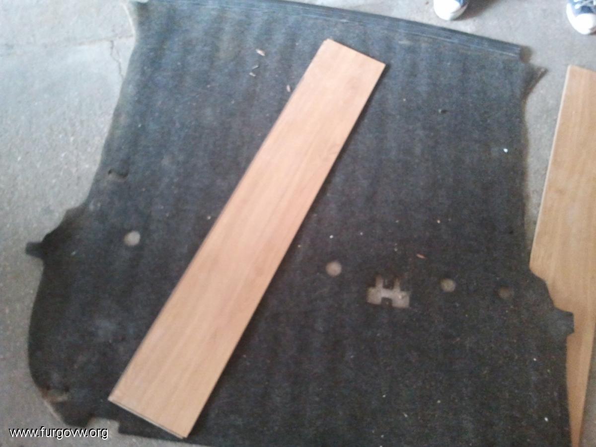

hoy ya por fin he empezado a darle un poko de caña a la camperización. antes de nada he colocado el nuevo suelo del la parte trasera de la furgo.

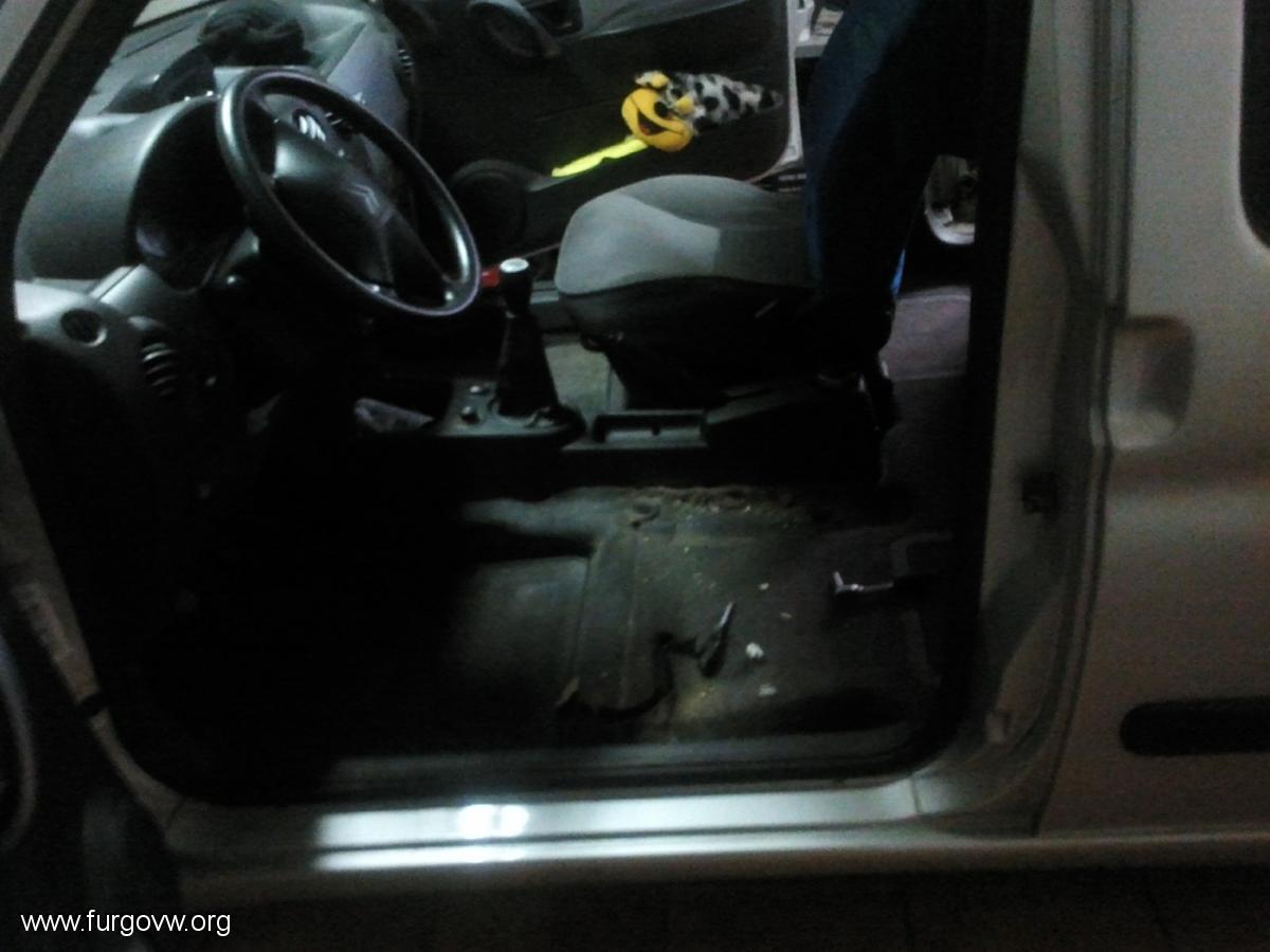

primero quitar moqueta y limpiar que tenia mierda de hace diez años

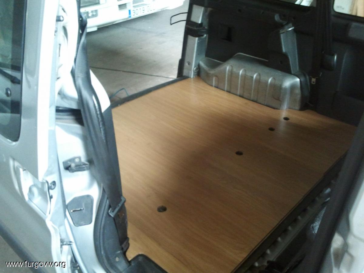

luego ya le he colocado un aislante y a empezarn con la tarima

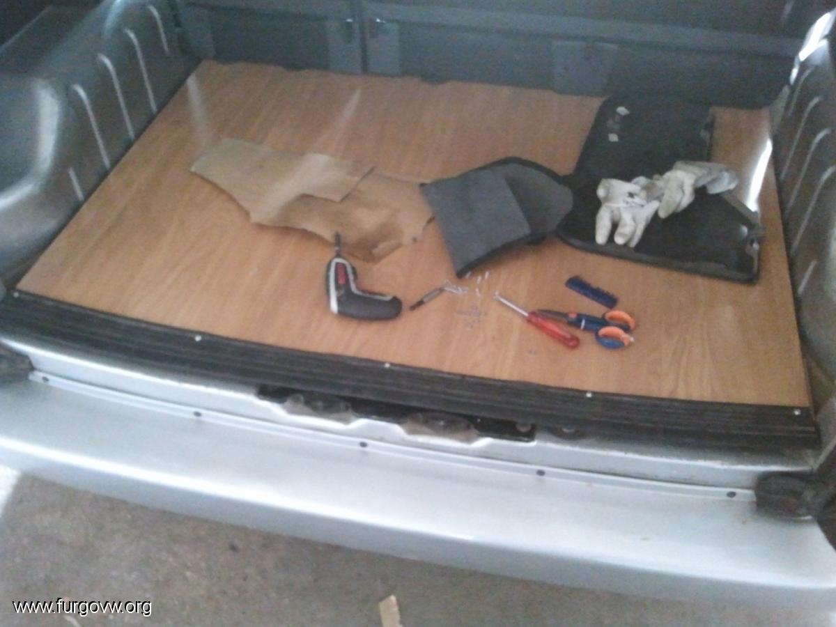

cuando he quitado la moqueta le he quitado la goma del fondo y se la he colocado a la tarima pera que quedase mejor el acabado.

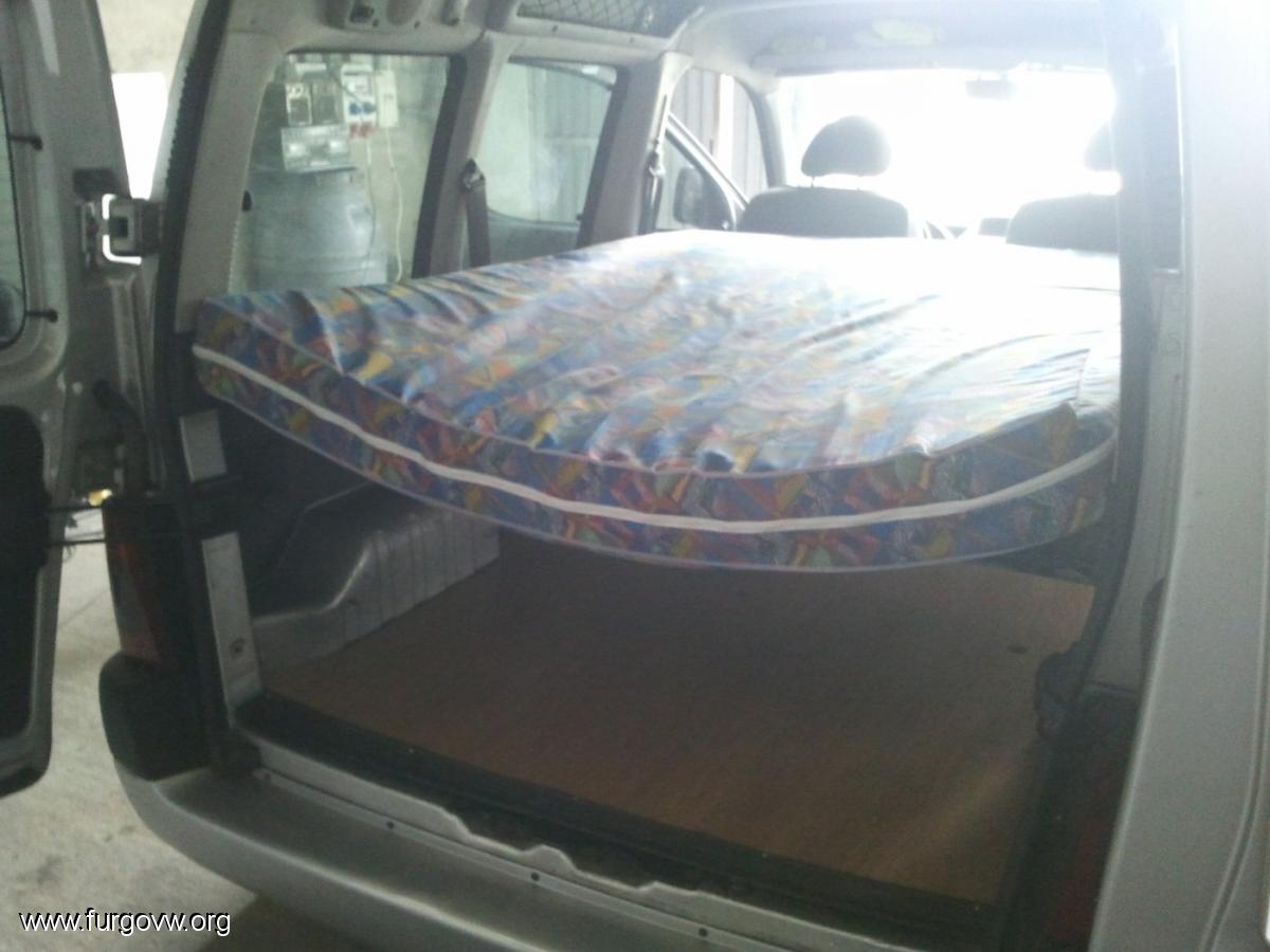

y ya por ultimo altimoos enseño una fotilla de como quedara el colchon de espuma que ya lo tengo a falta de hacer los arcones del maletero, es 120 por 190 a que ni tan mal.
y mi arcon que necesito algo de espacio jajjajaj
espero alguna idea que cuantas mas ideas mejor, mañana me pondre con el asiento giratorio.

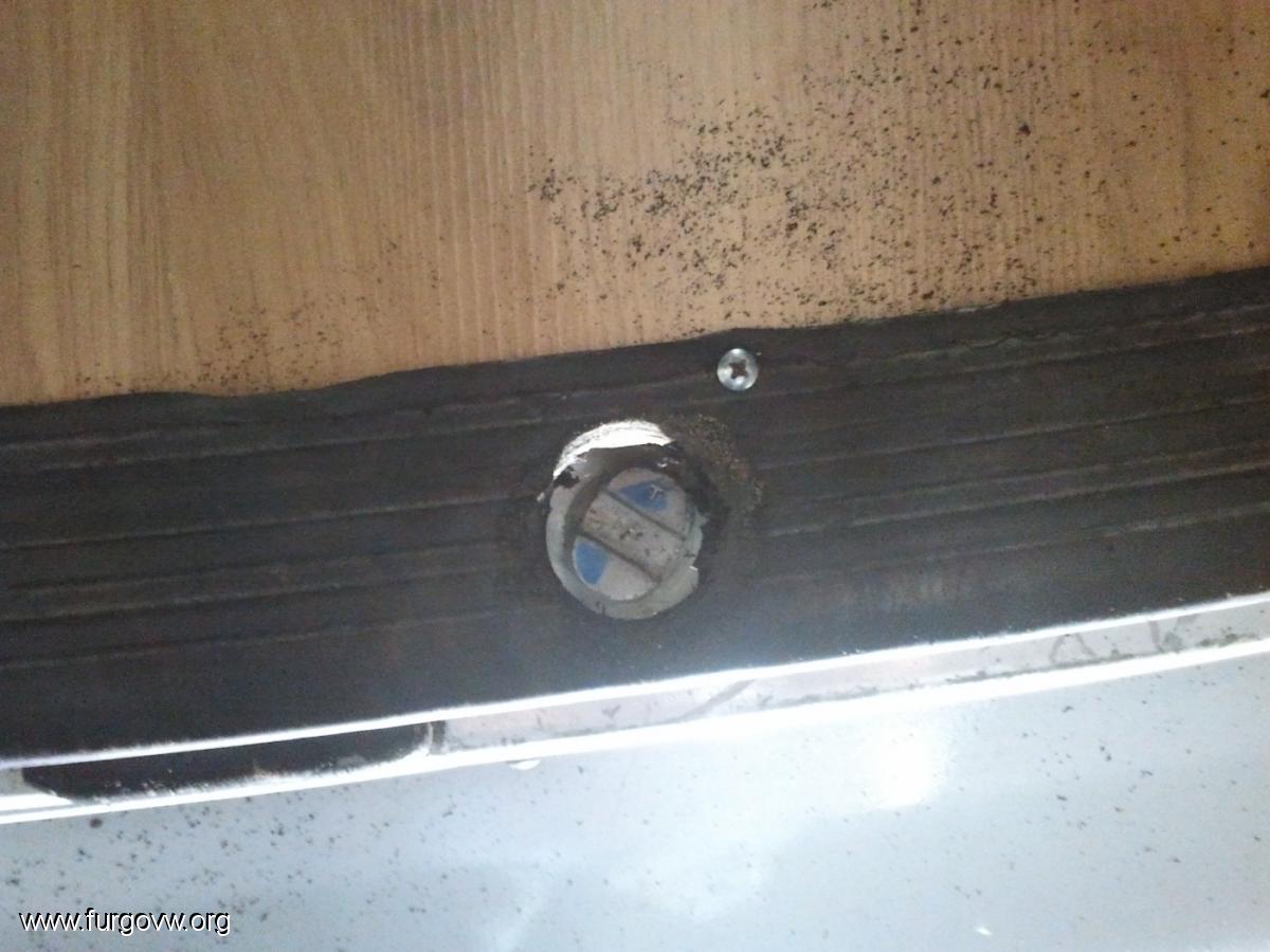

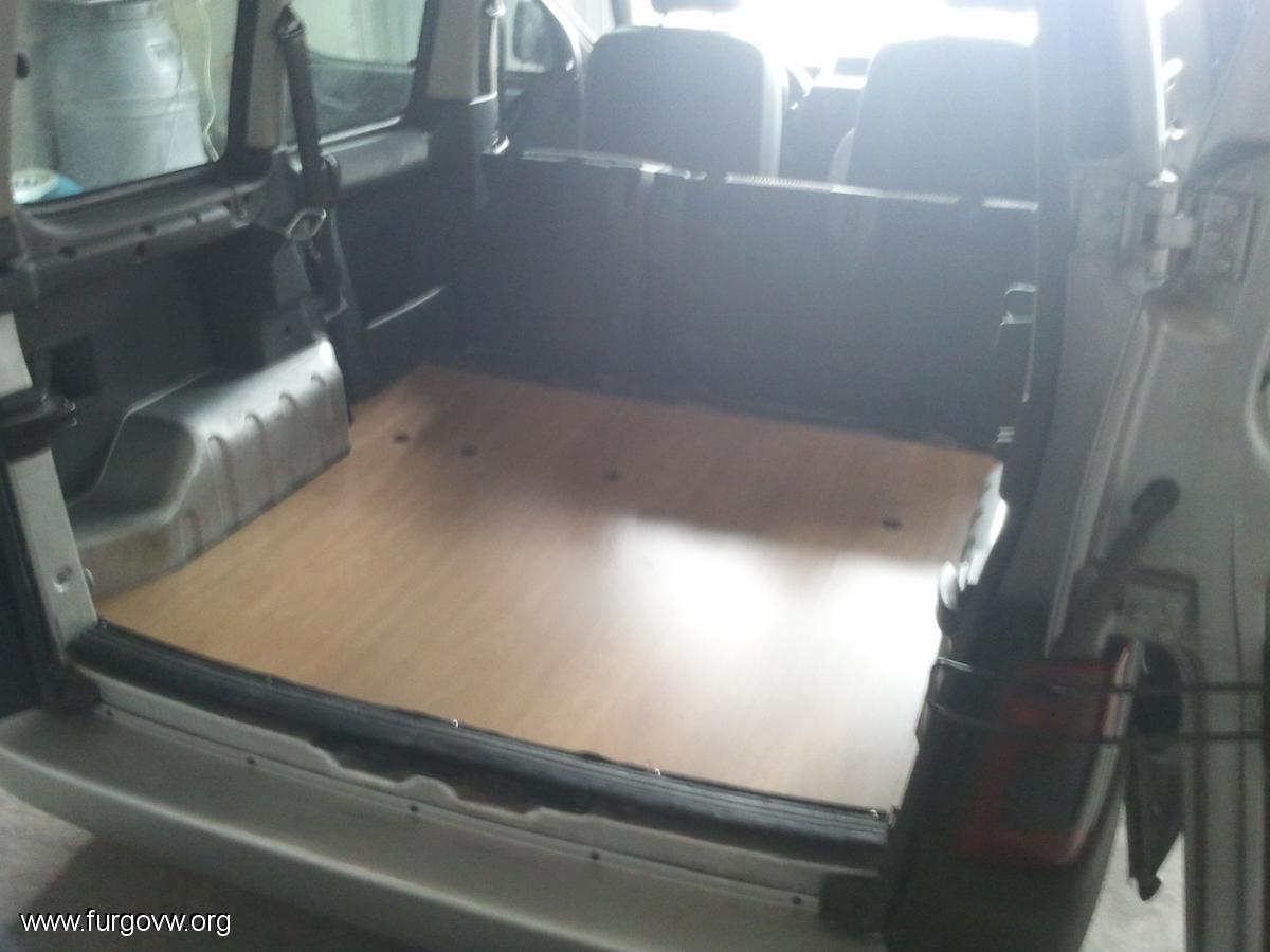

Un apunte muy importante con respecto al suelo , se te a olvidado hacer un agujero para poder sacar la rueda de repuesto sin quitar el suelo........
saludos
pelunkarra
pero la rueda de repuesto esta debajo de la furgo y se adcede a ella por un tornillo q esta al lado de cierre de las puestas traseras no?
luca torelli petrosino
Pelunkarra,creo que tiene razon Nillo,para sacar la rueda tienes que actuar sobre ese tornillo,,,,por lo menos en las berlingo antiguas,,,,por cierto espero ansioso lo del asiento giratorio,,,,,te dejo mi camperizacion,,,,un saludo.

tenias toda la razon me tapaba el tornillo y no podia acceder al famoso tornillo pero no hay nada que no se pueda solucionar.

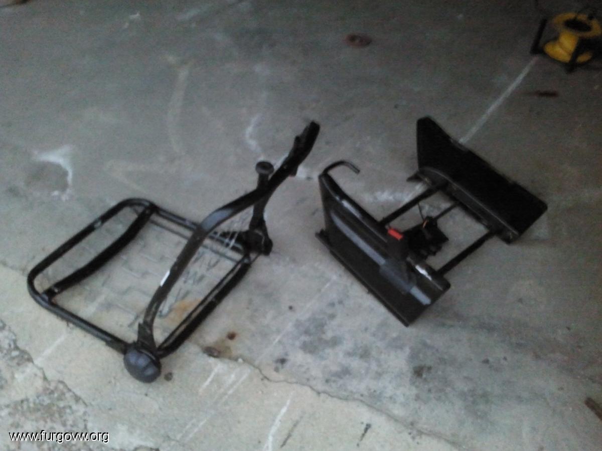

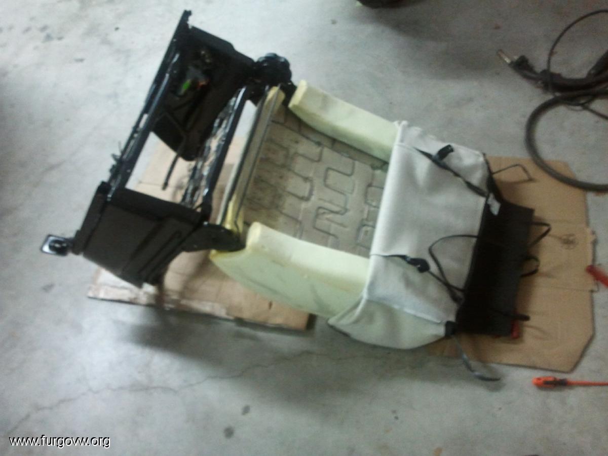

arregladito. y mañana empezare con lo del asiento ya he cortado la estructura q tengo de mas y mañana si me da tiempo probare con este quitare el asiento del copiloto para ver si guira como dios manda pero yo creo q si. haber si hay suerte, intentare hacer fotos de lo que hago para que lo podais ver.
ya he visto el primer problema que tengo q suplementa como un centimetro la base que voy a poner para q guire pero nada q no se pueda solucionar o eso espero.

la verdad es q estoy teniendo bastante suerte por ahora la tarima que he puesto esta mañana estaba en el poligo  mirando unas cositas y he visto como la tiraban a un contenedor y del contenedor a la furgo osea q tarima gratis, y el colchon era de una caravana q tiene mi suegro que se lo quito y puso uno con muelles, entonces es colchon gratis, hay q seguir las tres B, lo que si voy a hacer creo es cortarlo en tres cachos para que sea mas facil de manipular q espacio no me va a sobrar

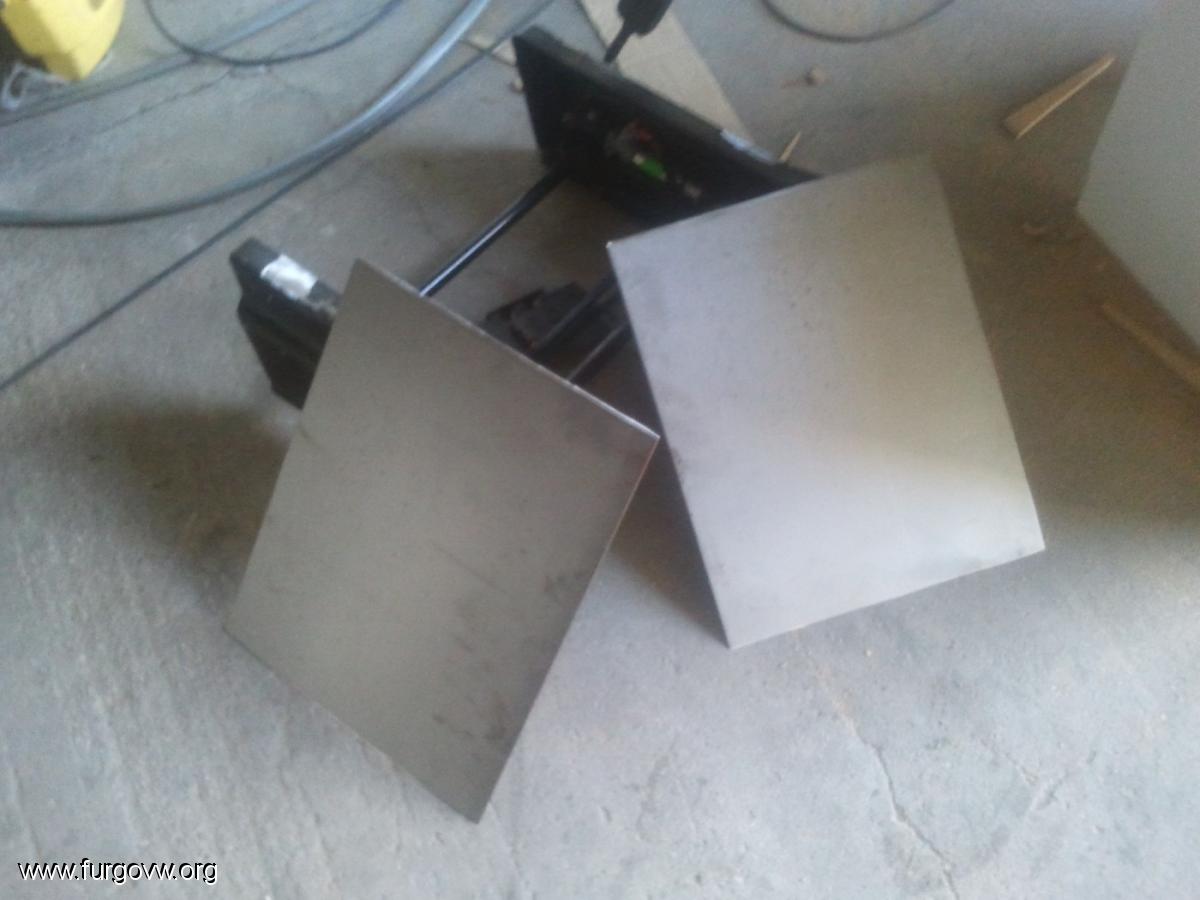

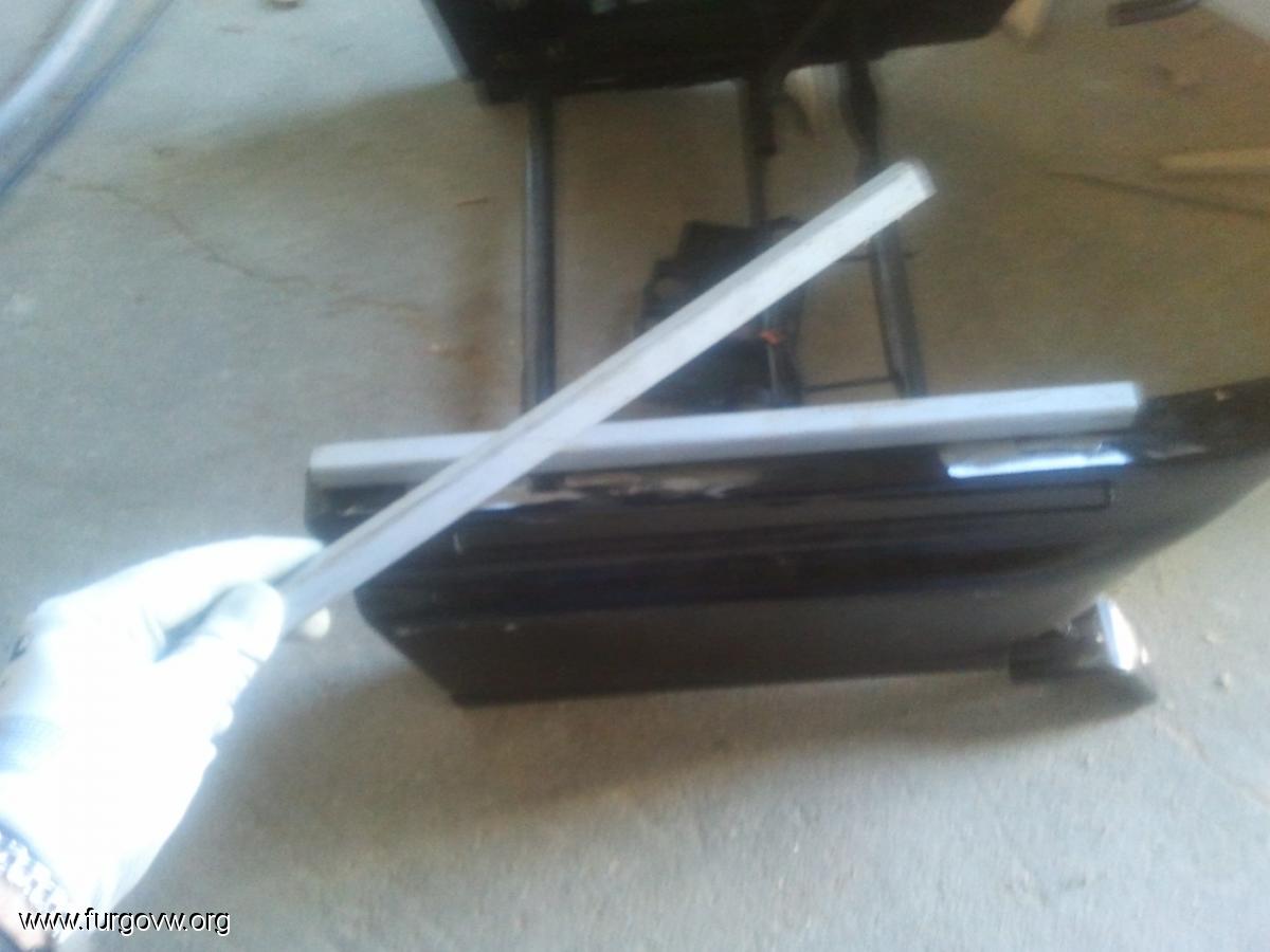

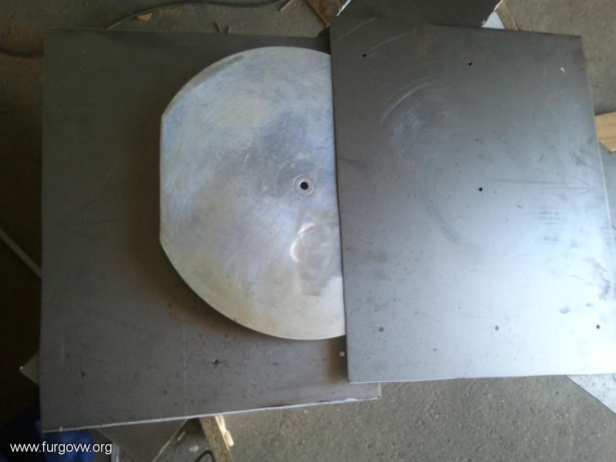

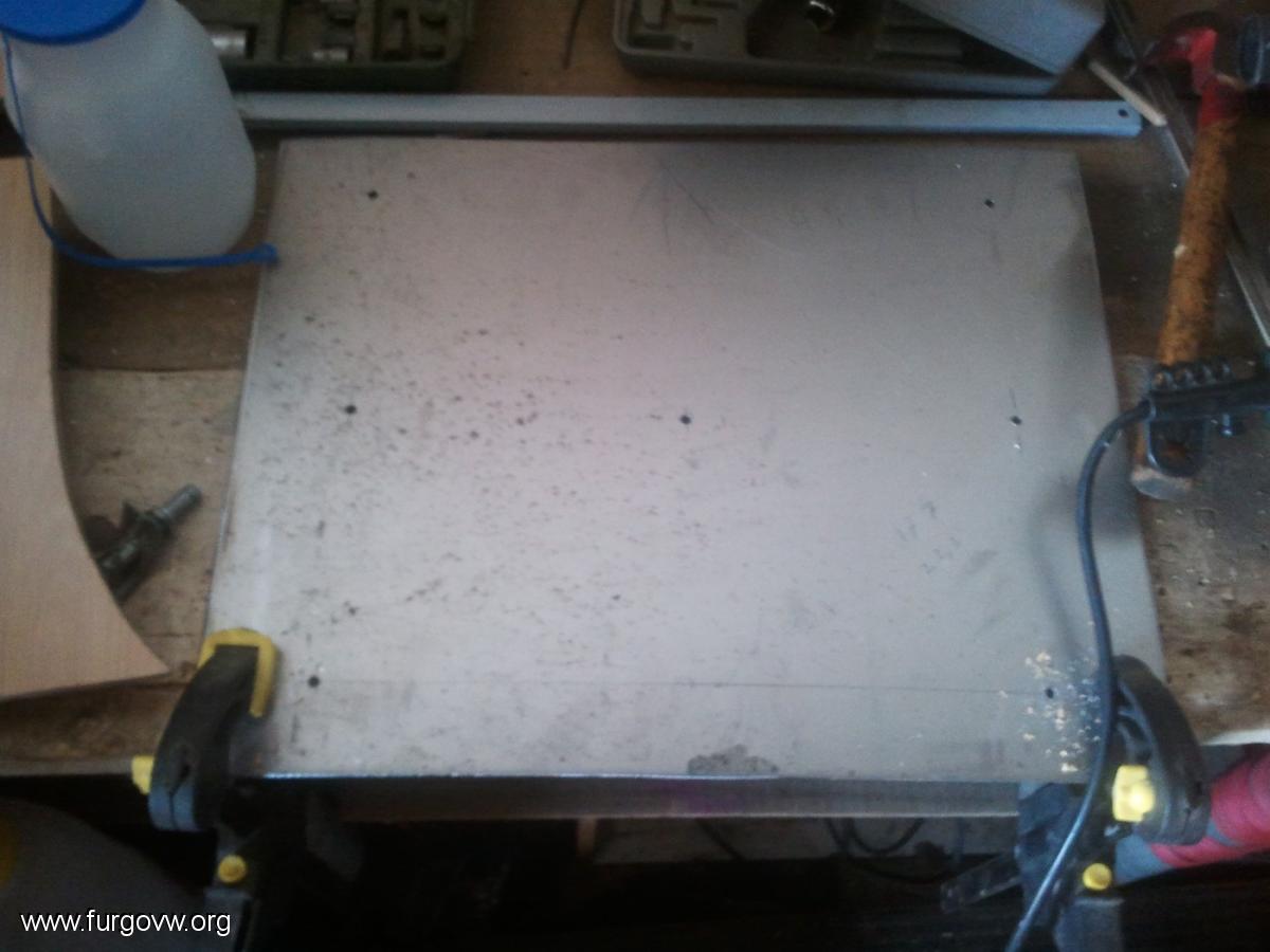

bueno voy poniendo el progreso que me ha dado tiempo esta mañana que no ha sido mucho, pero algo es, he cortado ya las placas para el asiento giratorio, he realizado unos agujero pequeños que me tocara hacer mas grandes por que van hay tornillos de metrica 8 y no se si se ve bien una lamina de aluminio q va a ser la zona de deslizamiento, seguire haciendo fotos lo voy a probar como ya he dicho en la estrcutra de un asiento qu tenia de mas no valla a ser q al final no  me gire y joda el sillon de la furgo
os dejo unas fotillas
