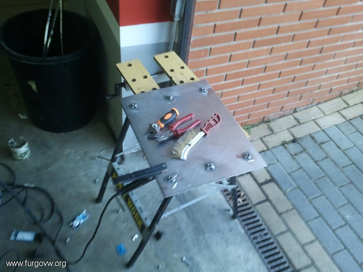

Eso si, te pediría mucha precaución, porque lo que estas intentando hacer puede parecer factible, pero tienes que contar que en caso de un frenazo de emergencia, esa estructura va a soportar mas de 100 kg de presión y por las chapas que estas usando...me da un poco de miedo. Consúltalo con algún ingeniero si conoces.

hola deltoyero lo de la seguridad es lo que mas miedo me da, estube hablando un antiguo compañero q es ingeniero mecanico, me ha dicho que con las chapas casi tendría que tener suficiente si la sueldo como dios manda de todos modos probablemente coloque alguana pletina mas maciza para darle mallor seguridad, en los agujeros de los extremos de las chapas van a ir tornillos de metrica 8 que son los que lleva las guias para sujetar todo el asiento, y el agujero del centro que va a ser el que mas reforzado ya q tambien va ser el encargado del giro del asiento va a ser como minimo de 18 con una tuerca autoblocante, no tengo mucho espacio pero todo se puede hacer .loco2 .loco2

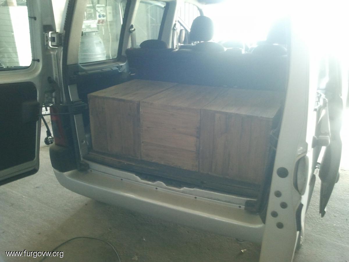

bueno aquí dejo como van a r los arcones falta hacer las tapaderas y todo pero seguimos avanzando, yo creo q para mi novia yo y mi perrin tengamos sufiente espacio con estos arcones, por q como ya me dijisteis si los hago mas altos va a ser claustrofobico , a q me toca lijar y hacer la base pal colchón, pero la verdad q con mucha ilusión de q quede todo bien.

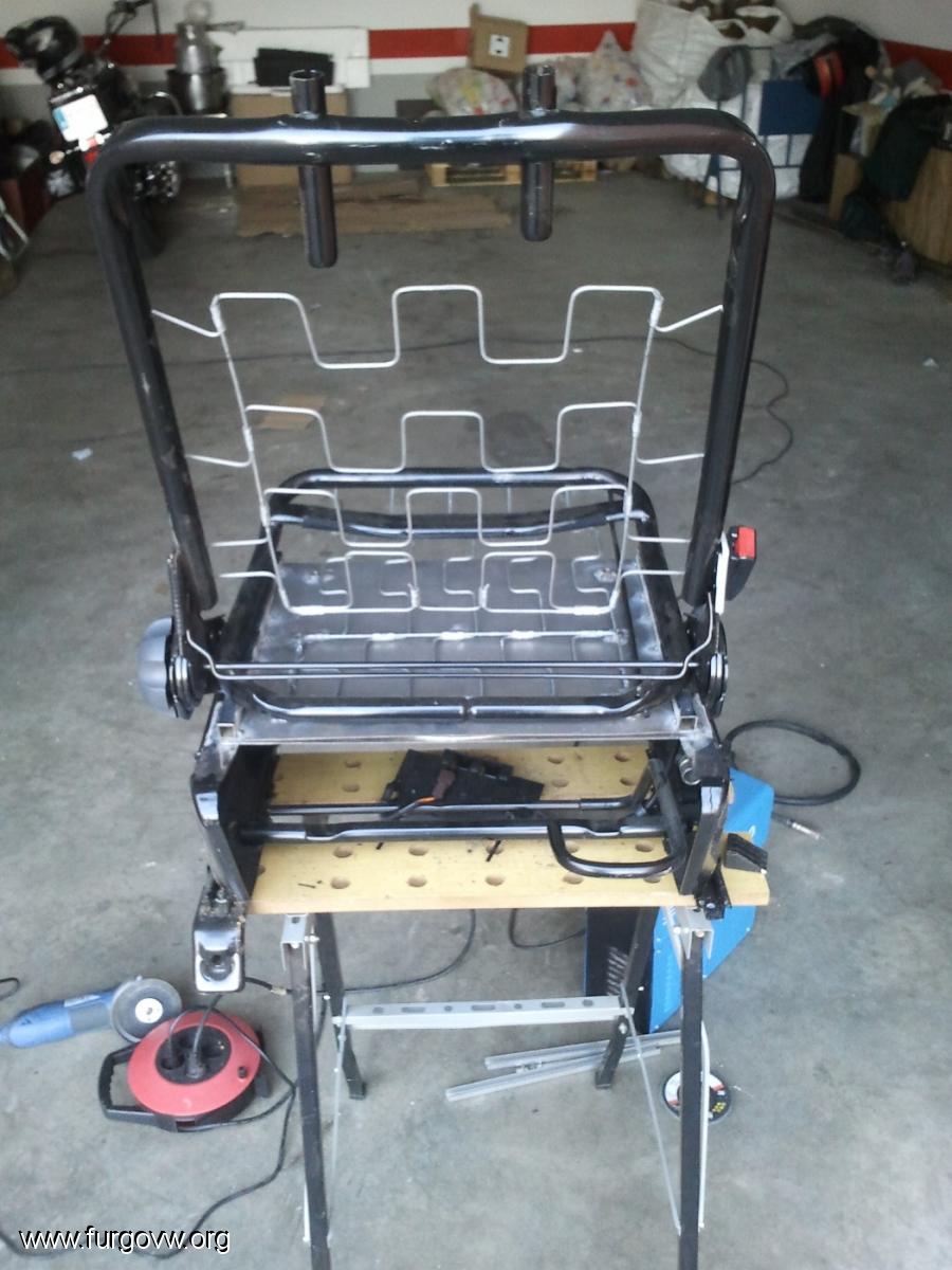

Hay polos avances pero me ha dado tiempo a soldar un par de costilla para mañana si me da tiempo comprobar si me güira el asiento en la Berlingo, q ganitas .panico :)

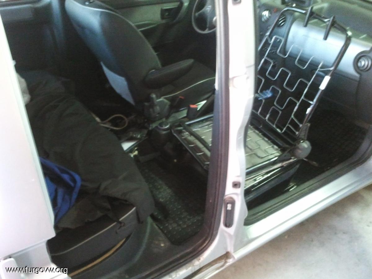

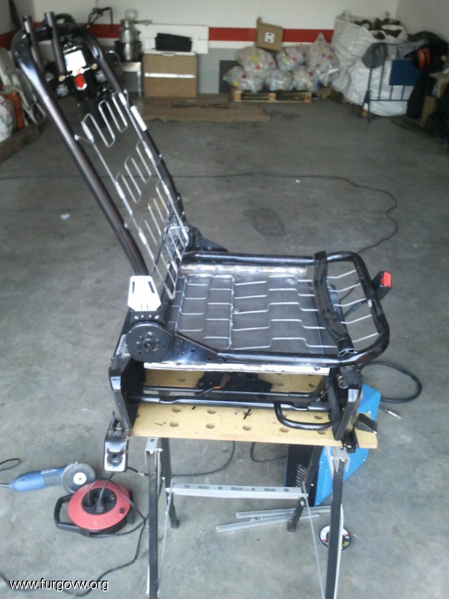

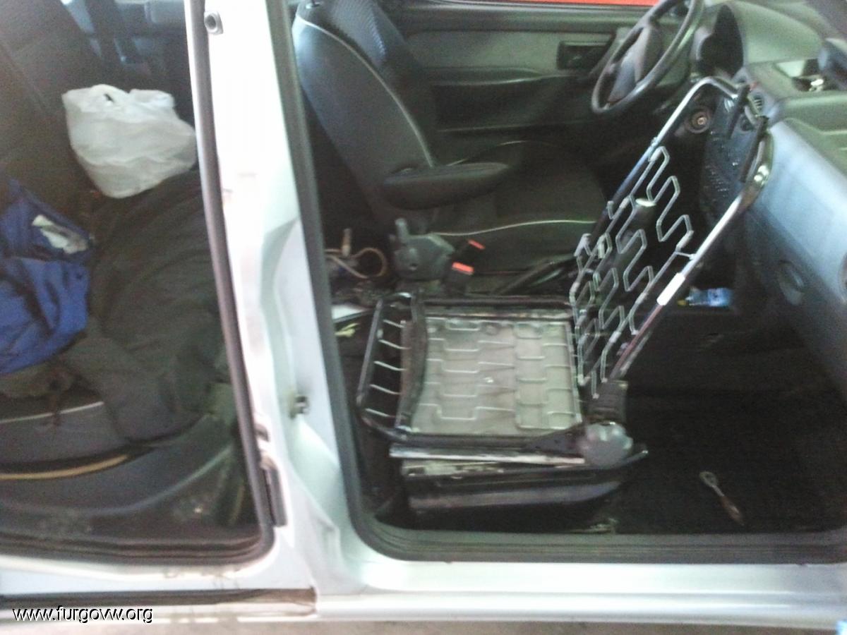

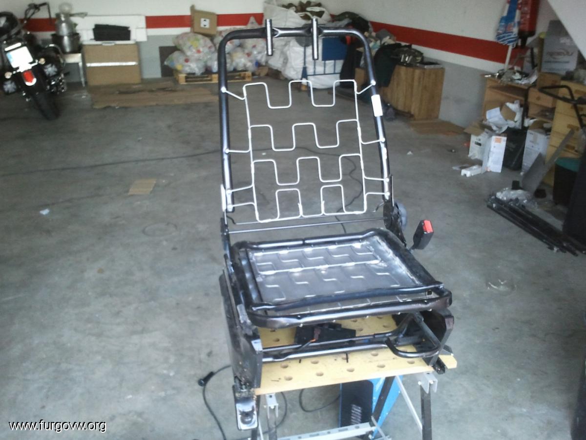

bueno esta mañana le he dado un rato y he descubierto cosas buenas y cosas mala, ye he terminado la estructura del asiento del copiloto, cosa buena que a falta de que lo suelde como dios manda gira pefectamente y va genial, cosa mala yo tengo dos tipos de respaldo los que tienen palanca, que son los que tengo puesto en la furgo, y luego los que van a rosca, por lo que he visto hoy solo se puede hacer giratorios con los de la ruleta con los de la palanca desgraciadamente es imposible por si alguno lo teneis ya que propio enganche de la palanca te lo impide. yo como tengo los dos me tocara cambiar el del copiloto cambiar espumas y el tapizado, lo q es un autentico rollo pero es lo que me toca. bueno os dejo alguna foto para que veáis como gira.  esta tarde intentare estar otro rato pero como tenga que cambiar el tapizado ya perdi toda la tarde
asi seria su posicion.
a medias
y girado del todo
pelunkarra
