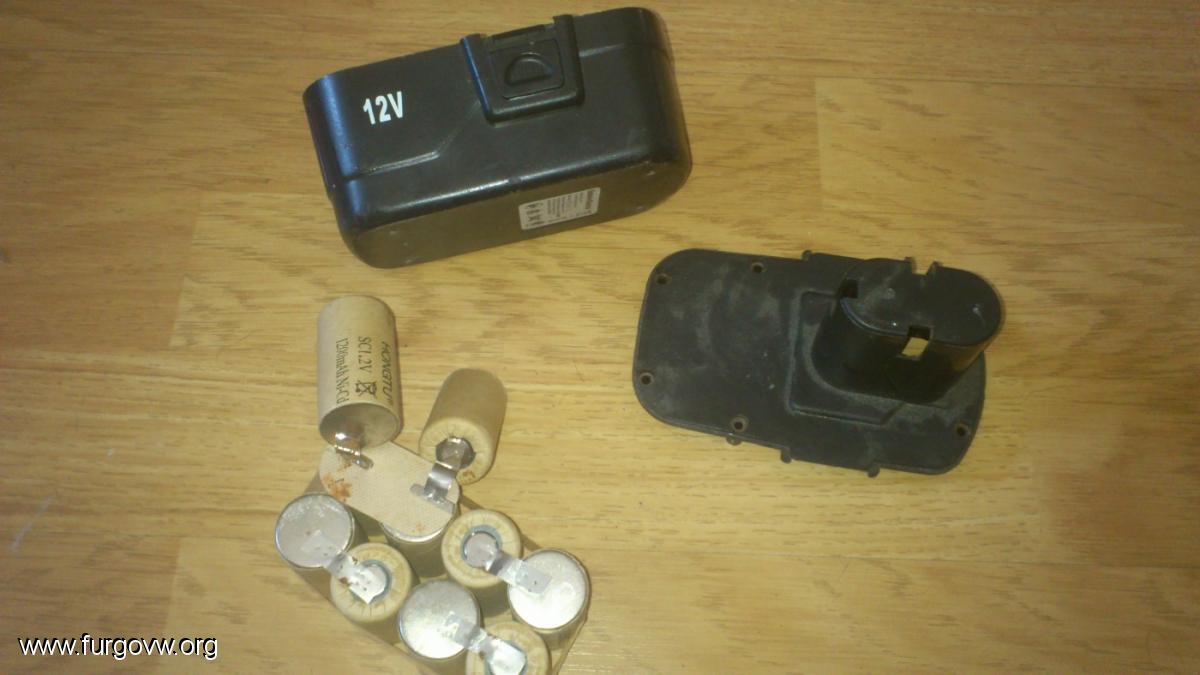

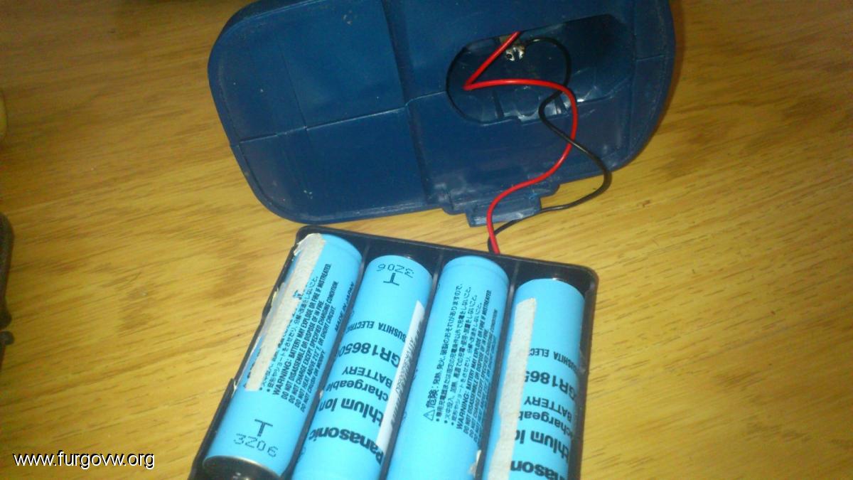

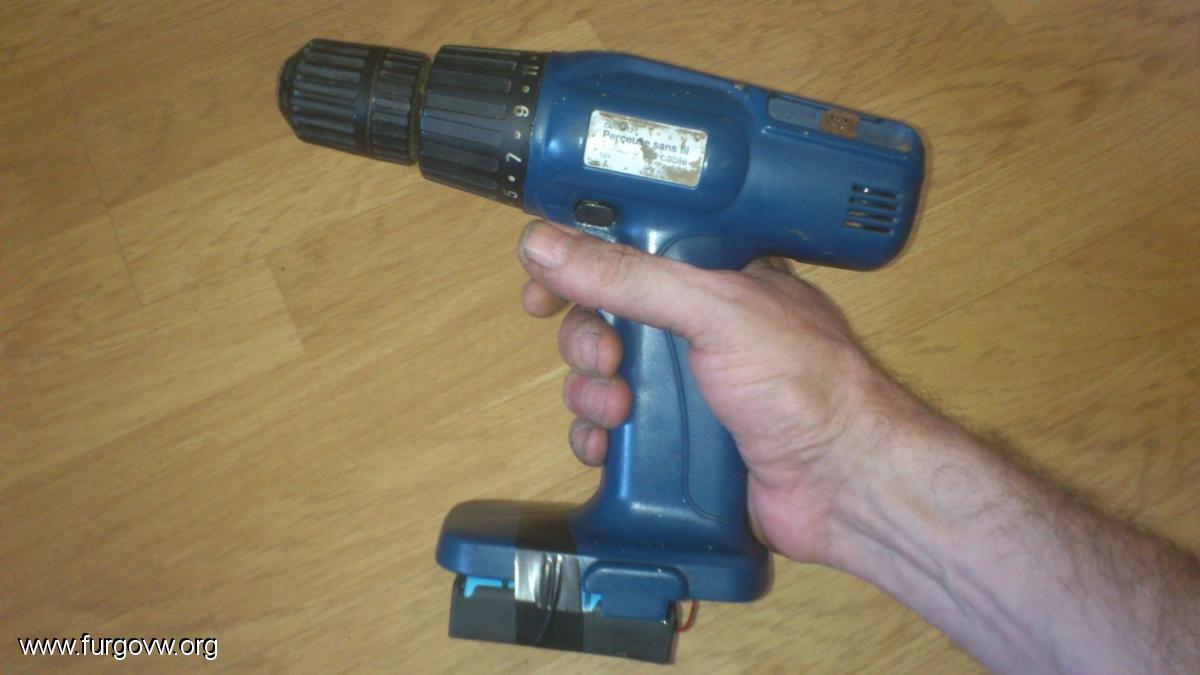

Como de momento no puedo pintar, me entretengo en otras cosillas pendientes, que no tienen que ver directamente con la furgo pero ayudan.
El taladro de batería ya no chutaba, así que en vez de cambiar las células de Ni-Cd lo he pasado a Litio. Antes tenia una batería de 12V y 1,2Ah formada por diez células en serie de 1,2V y 1,2Ah, ahora tiene una batería de 14,8V y 2,2Ah formada por cuatro células en serie de 3,7V y 2,2Ah. Tengo mas potencia, el doble de autonomía y la mitad de peso, por 1€ que es lo que me ha costado la cajita negra, las células son extraídas de una batería de portátil donada por GLazcano, y como tengo mas células cargadas puedo cambiar rápidamente sin tener que esperar a cargar con un cargador.
