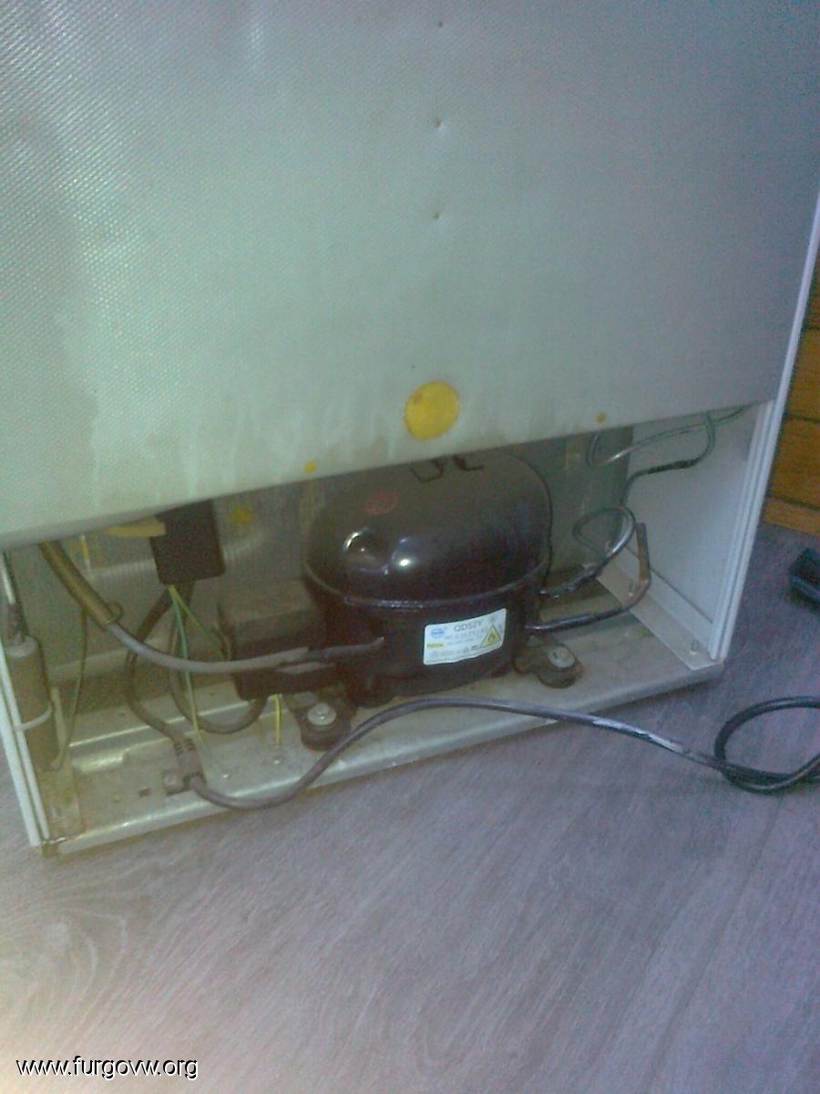

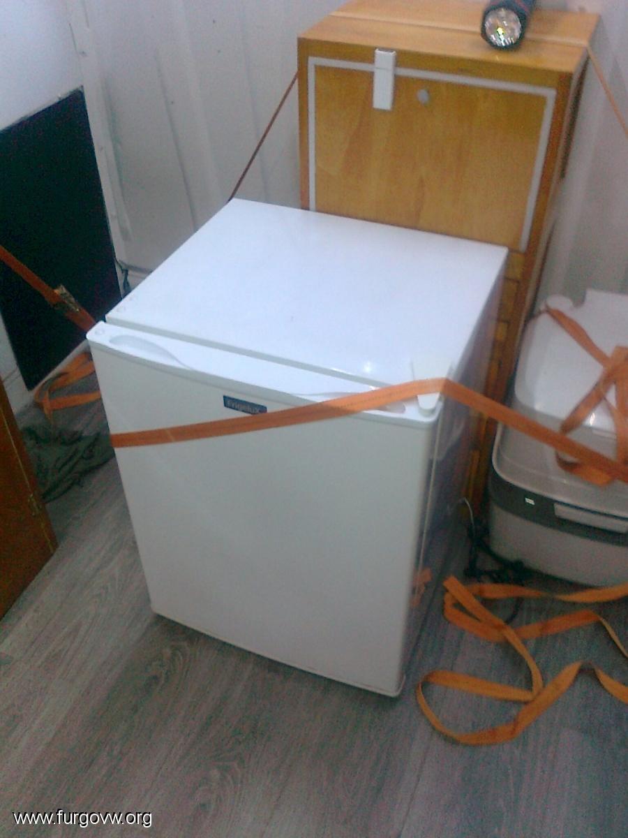

He conseguido muy barato un pequeño congelador vertical, un Frigelux CV 71 A++
Classe énergétique A++
Consommation d'énergie annuelle estimée 130 kWh/an
Volume congélateur 55 L
Niveau sonore 39db
Autonomie en cas de panne 11 h
Puissance électrique 90 W
Classe de congélation 4 étoiles
Classe climatique  ST
SécuritéAlarme visuelle de température
Ouverture de la porteRéversible
Équipement Pieds réglables, Éclairage intérieur, Accumulateur de froid, Thermostat réglable, Bac à glaçons, Régulation mécanique de la température, Prise Schuko
Largeur 47 cm
Hauteur 63 cm
Profondeur45 cm
Couleur Blanc
Poids 18 kg
Longueur de câble 1,6 m
Fréquence 50 Hz
Protection contre sous-voltage et survoltage 10 A
Alimentation 220-240 V

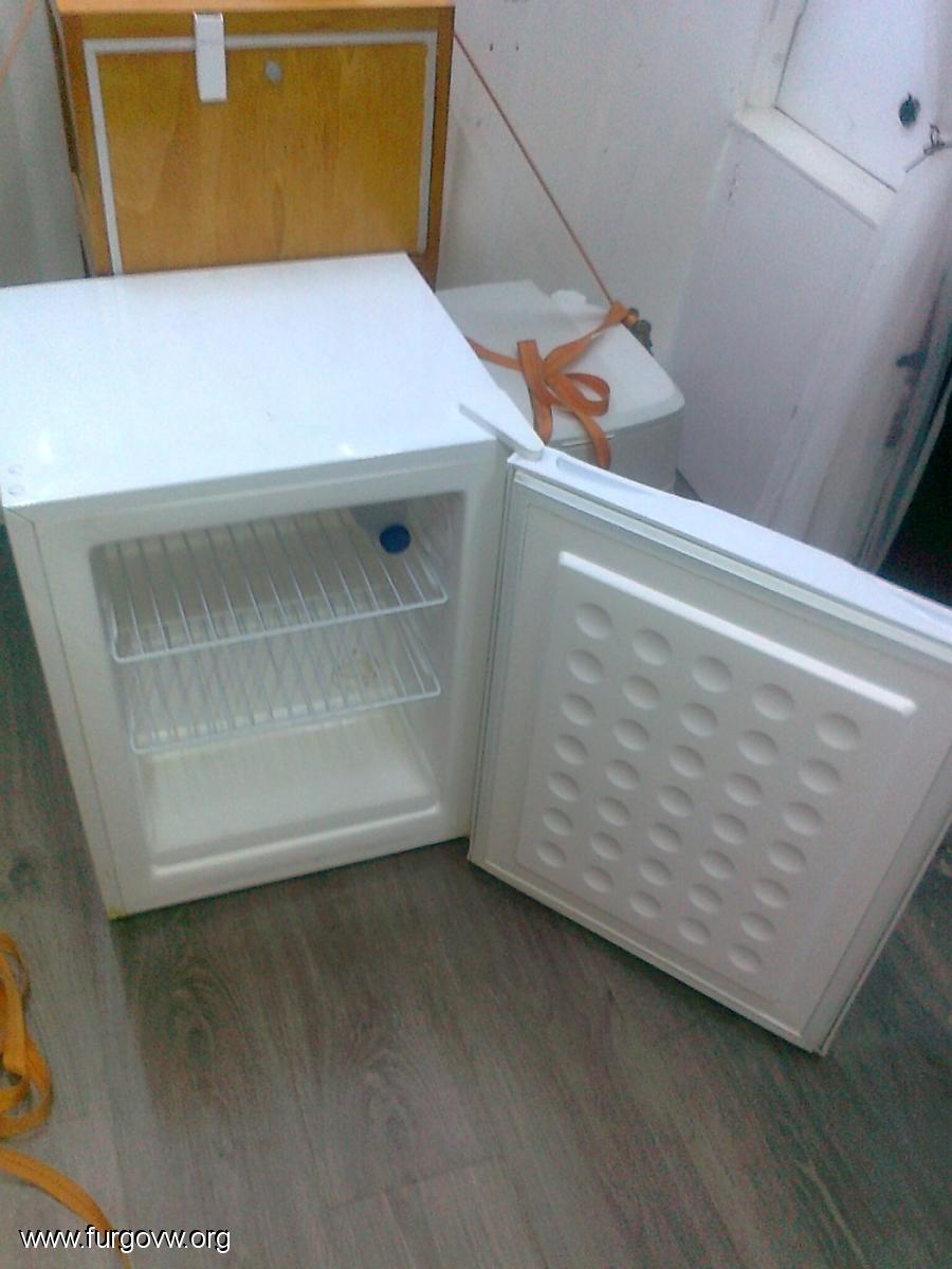

La idea es cambiar el termostato mecánico por uno digital para convertirlo en nevera.
Ventajas: Aislamiento muchísimo mejor y eficiencia de partida muy alta, la puerta es una placa eutéctica, por lo que al convertirlo en nevera el consumo debería ser muy inferior a una nevera similar.
Inconvenientes: Es mas pequeña que la que tengo actualmente, pero al no tener congelador el espacio es bastante aprovechable.
Modificaciones. Instalar un termostato programable digital empotrado en la puerta http://www.ebay.es/itm/AC-220V-10V-Digital-LED-Temperature-Controller-Thermostat-Control-Switch-Probe-/182162341098?hash=item2a69b8bcea:g:6mwAAOSwLnBXVnxQ
Instalar radiador de aluminio en los laterales al igual que en la nevera que tengo ahora para mejorar la evacuación de calor.
Instalar un ventilador al compresor mediante un relé temporizado que apague el ventilador unos minutos después de que deje de funcionar para que no acumule calor.
Intentar aislar lo mas posible el compartimento del compresor con respecto a la nevera.
Si todo va bien, la eficiencia debería ser mayor que la de un frigorífico A+++ y el consumo tendría que ser ridículo, con una inversión final que va a estar por debajo de los 80€

Siiiiiiiii ya la tengo en casa jeje, que putada tener que irme a la playa .meparto pero bueno, a ver si el martes la pruebo a ver que tal funciona, y como ya tengo la pinza amperimétrica puedo hacer alguna comparación con la mía.
Hasta el sábado por la tarde no me dejan cervezear, hay que conducir y el sábado hay que ver la furgo y tal... :roll:
adric
Vaya vaya, las fotos me contestan a la pregunta del otro hilo ya. Menuda adquisición ... me hubiera gustado algo con esas medidas creo yo ...
perroflautero
En realidad el interior tiene unas dimensiones muy similares a la tuya, pero al no haber congelador, tener el evaporador integrado en la parte trasera, y el termostato mecánico en la parte inferior, queda un espacio mucho mas aprovechable, pero ya veremos si me apaño con ese espacio.
