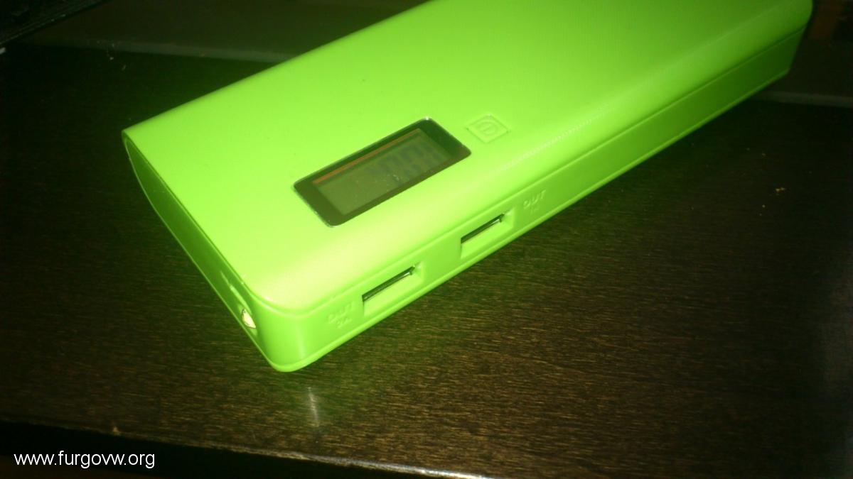

Me he currao un powerbank de 12.000mah por 4,13€ .palmas

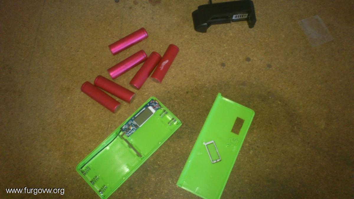

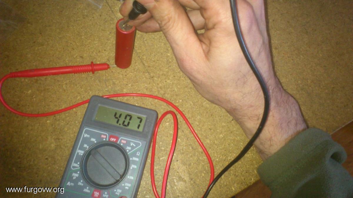

Las células 18650 son extraídas de una batería de portátil que supuestamente ya no cargaba. La "trampa" está en que los fabricantes programan el circuito de carga para una serie de ciclos, cuando se han cumplido la batería aparece como muerta, pero no siempre es así. He destripado la batería, he cargado cada célula con un cargador especifico (ebay 1,07€) y tras comprobarlas he visto que estaban en muy buen estado.
La carcasa admite 5 células de hasta 4000mah, estas son de "solo" 2400mah pero son samsung, de lo mejorcito, así que son mucho mejores que las chinas de 4.000mah.

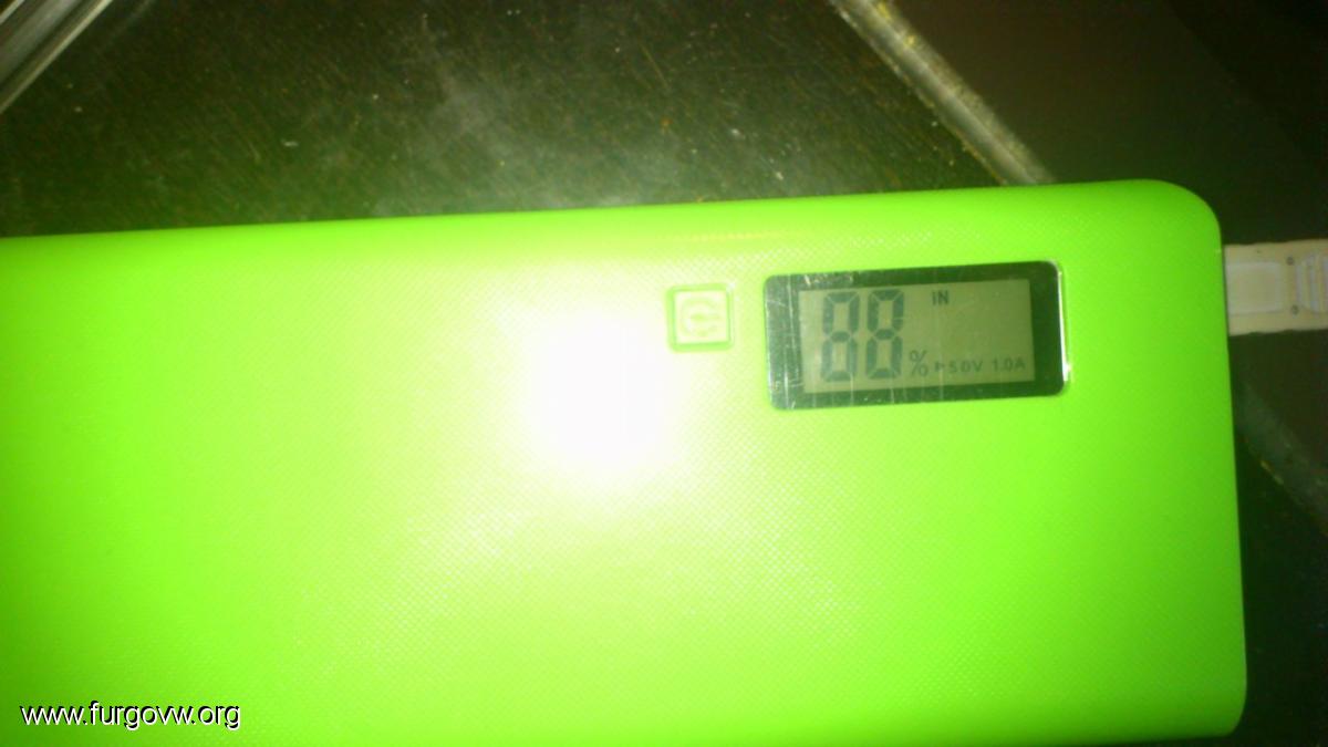

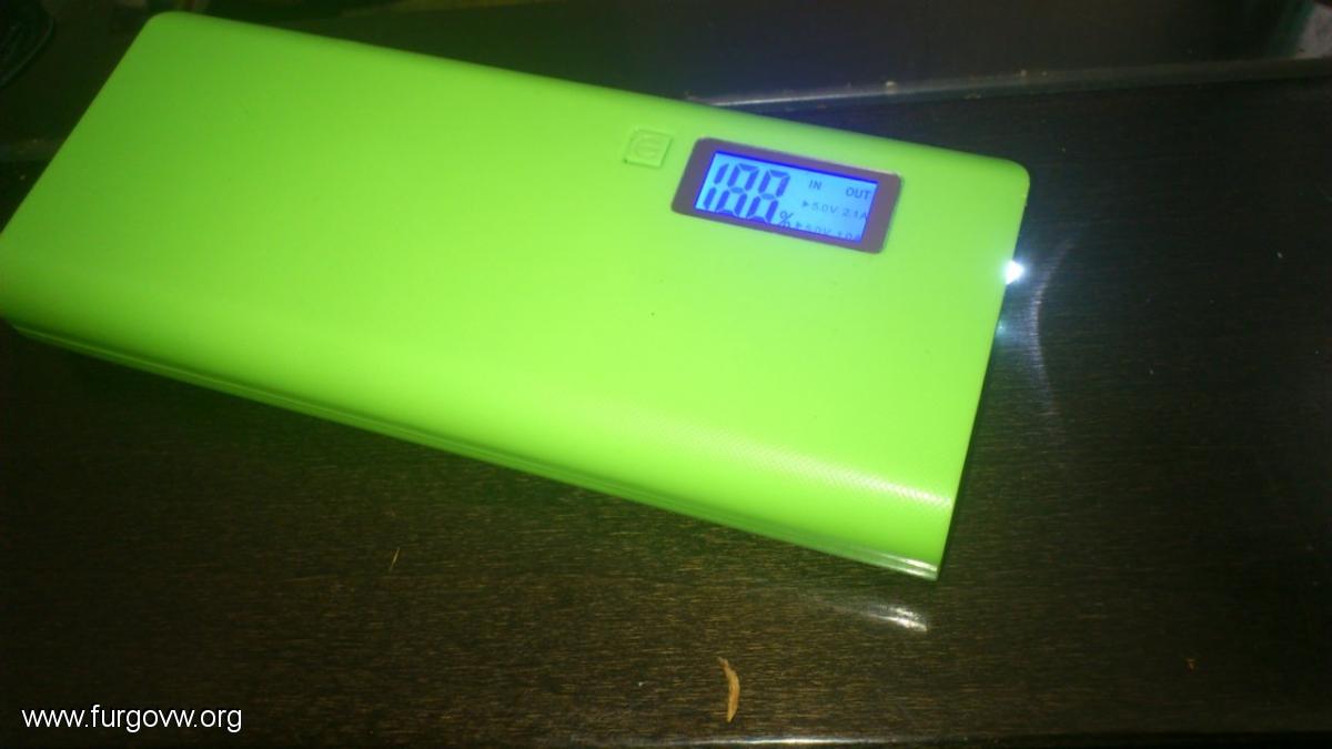

El montaje es fácil, meter las células en la carcasa respetando la polaridad, cerrar la carcasa y listo. Ahora las estoy terminando de cargar en la propia carcasa, se ve que el cargador de un pavo no es muy bueno, pero cumple su función, y por ese precio no se puede pedir mas.
El powerbank tiene dos puertos de carga, un diaplay informativo y una pequeña linterna integrada
La carcasa http://www.ebay.es/itm/181863038365?_trksid=p2060353.m2749.l2649&ssPageName=STRK%3AMEBIDX%3AIT
El cargador http://www.ebay.es/itm/161977675513?_trksid=p2060353.m2749.l2649&ssPageName=STRK%3AMEBIDX%3AIT

Yo estas las he sacado de una batería de un toshiba tecra que me dieron para despiece y que la batería llevaba muerta muchísimo tiempo, como por probar no perdía nada, la abrí con cuidado y le saque las células, después de una hora en el cargador se recuperaron y daban voltaje, luego en el powerbank se han terminado de cargar al 100%. Ahora lo estoy probando para recargar la tablet y ya os diré para cuantas recargas me llega.
