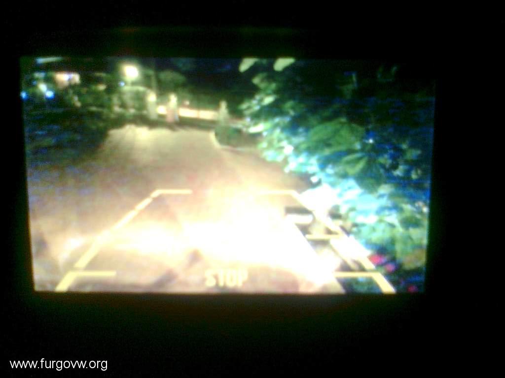

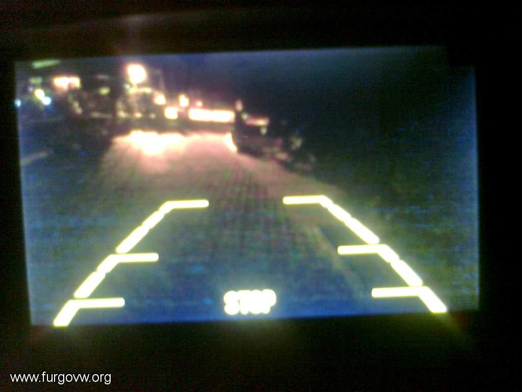

Lo de la vision nocturna es un poco marketing de los chinos, cualquier camara de estas pequeñas no necesita mas de 0,2 lumens para funcionar, vamos que con la luz de la marcha atras les sobra para ver a bastante distancia.
Estuve mirando esos monitores por aquello de la discreccion, la verdad es que son mucho mas discretos que el que he puesto, pero no es que tenga yo una vista "de lince" asi que finalmente he preferido la de 5" que tenia algo mas de tamaño y sobretodo la resolucion de 800x480 que frente a los 480x272 de las otras me da una imagen mas nitida al ser el triple de pixeles.

Entonces crees que en la plaza de garaje se verá lo suficiente bien, la mía al detectar movimiento se encienden luces pero muy flojas. Quizás me lance a por la cámara. Con respecto al monitor no es por discreción ante los amantes de lo ajeno, es por no llevar mucho gachumbos .

Esta noche la pruebo con las luces de marcha atras y pongo unas fotos para que se vea, pero hace años puse una algo peor en otra furgo y se veia hasta 10 o 12 metros solo con las luces de marcha atras

Junio 27, 2014, 23:00:23 pm #98 Ultima modificación: Junio 27, 2014, 23:07:14 pm por perroflautero
Bueno, espero que te hagas una idea. Lo siento pero no tengo camara de fotos, solo la que tiene el movil cochambroso que tengo, no soy aficionado ni a las fotos ni a los moviles :P
Pero vamos que se ve muy bien hasta unos 15 metros con las luces de marcha atras, mucho mas nitido y sin tanto contraste como la mierda fotos.
Con la luz de la calle. Lo que se ve al fondo que parecen luces, no lo son, son el reflejo de una farola cercana en los pilares de la entrada pero la camara de marcha atras lo capta con mucha luz.
Con las luces de marcha atras encendidas
Esto es lo mismo pero de dia

Suficiente,  muchas gracias! Creo que la voy a pillar, la plaza de mi parking, aunque sea espaciosa, el pasillo es muy estrecho y muchas veces por miedo de rozar hago demasiadas maniobras, este artilugio me ahorrará maniobras.

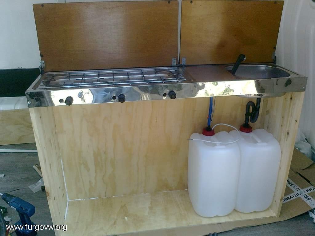

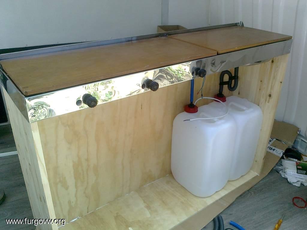

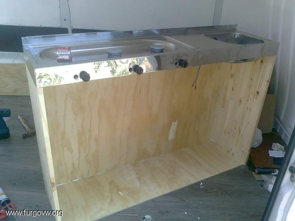

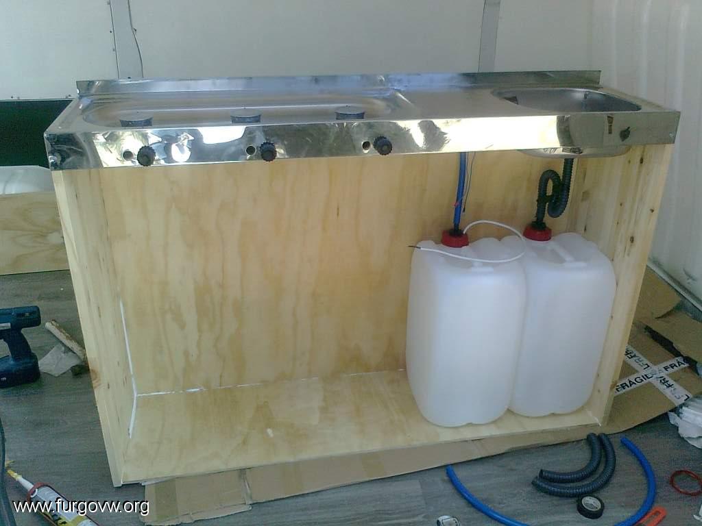

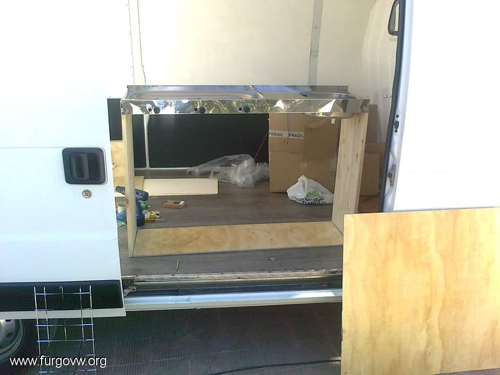

Hoy ando liado con la cocina, asi me apunto a "Mate el cheff" a ver a cuantos mato ;D
ivan_navi
Te esta quedando de lujo compi , esa cocina será de quita y pon o la dejaras anclada?
perroflautero
Es autonoma, o sea que se puede quitar cuando quiera o bajarla de la furgo para cocinar en el campo. En los laterales va a llevar dos arcos pequeños de acero que sirven para anclarla a la furgo mediante cinchas o para poder cogerla con facilidad.

Vasca tener más encimara qu en mi casa!  .meparto ahí tienes para preparar desayunos a tutti

perroflautero
Pues la verdad es que si, porque cuando me marché tenia la cocina en obras y me apañaba con una cocina portatil de dos fuegos, ahora cuando suba para casa lo mismo pongo esta en el salon mientras termino las obras
