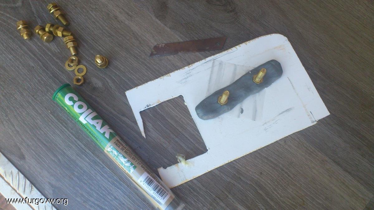

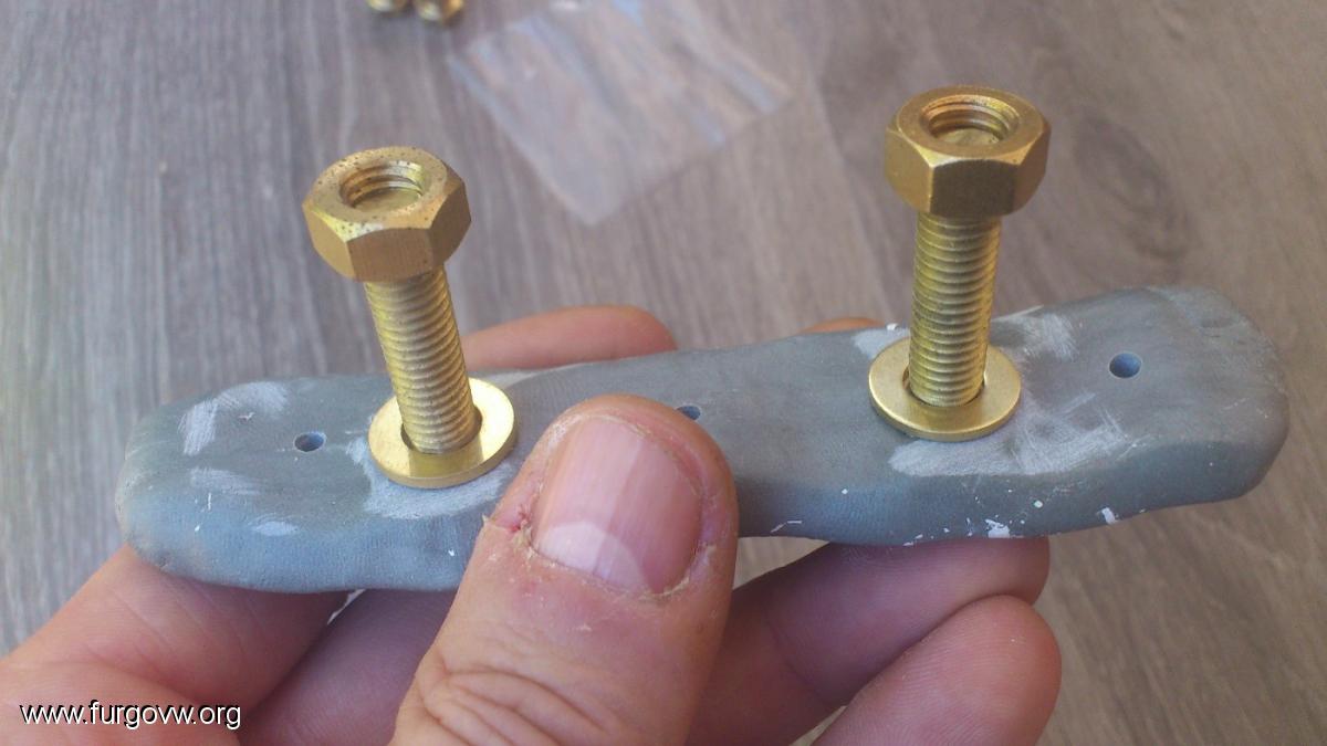

He hecho un bornero para conectar todos los cables fuera del armario de la batería. Son dos tornillos de latón M8x30 en una base de epoxi. No es el mas bonito del mundo .meparto pero cumple su función.
Ahora ando a la caza de silicona de la que se usa para hacer moldes, para hacerle unos capuchones aislantes.
Lukiluc
Pues.... es verdad, no es el mas bonito del mundo, y además asegúrate que no se te va a romper, que a mí estas pastas me aguantan poquito.
Que igual es cojonudo!  ;D
eltoni
Y que vale la pasta esa vs un trozo de baquelita?  :-*
perroflautero
La pieza va atornillada a madera, así que no está sometida a esfuerzos, no creo que se rompa.
No se lo que vale la masilla, es material de trabajo y no suelo mirar los precios, pido lo que me hace falta y luego me facturan una vez al mes. Cuando vaya al almacén te miro el precio.

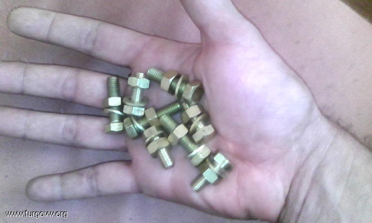

Yo quizá sea un poco quisquilloso con los temas eléctricos, pero la verdad es que he preferido buscar tornillos de un material con mejor conductividad que el acero, si puedes ponerlos de latón, bronce o aluminio yo creo que es mejor.
Si los terminales de anilla y el grosor de los cables permite un buen contacto entre todas las piezas no hay que intercalar nada, pero si ves que por alguna circunstancia los terminales se estorban entre ellos puedes poner arandelas.
Con los cables, terminales, y tornillos que llevan muchos amperios es importante que haya siempre la mejor conductividad, para eso lo mejor es materiales conductores y el mayor contacto posible, y por supuesto los cables mas gruesos que se pueda. Es una gozada trabajar en una furgo porque te permite sobre-dimensionar los cables sin que se te hunda el presupuesto, en las instalaciones solares siempre hay que andar racaneando sección por el precio del cobre.
