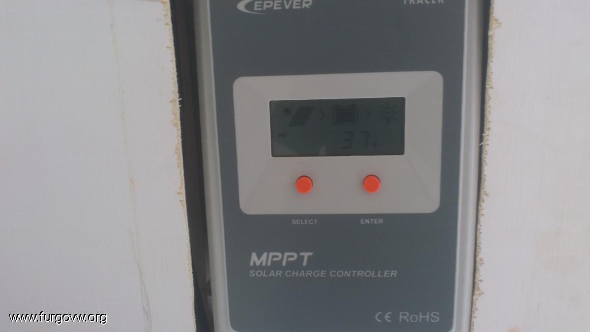

Septiembre 17, 2016, 19:45:18 pm #2048 Ultima modificación: Septiembre 17, 2016, 19:51:30 pm por perroflautero
¡Terminado!  .yupiii
Me falta algún retoque pero ya esta lista la furgo.
No he conseguido que rule la app de android, mañana lo intentaré con el ordenador y escribiré a los chinos a ver si hay que configurar algo en la app o en android para que reconozca el protocolo RS485 con el emulador de puerto serie, que creo que es el problema.
Cuando pueda tengo que pillar un tablero de contrachapado para rehacer ese panel, que he reciclado el que tenia cortándolo en varias piezas y queda un poco regular. Y repintar el armario que con tanto toquetearlo con los dedazos sucios queda demasiado "industrial" jeje
Y ahora queda recoger... .llorando
¡Recogido! ;D

La ecualización la hace el regulador de forma Automática, programada o es algo que lo haces tú cuando tú decides.?
Enviado desde mi Redmi 3 mediante Tapatalk
perroflautero
Pueeeeees....estoy en ello, acabo de conseguir que el software funcione .meparto .meparto creo que es automático una vez al mes
