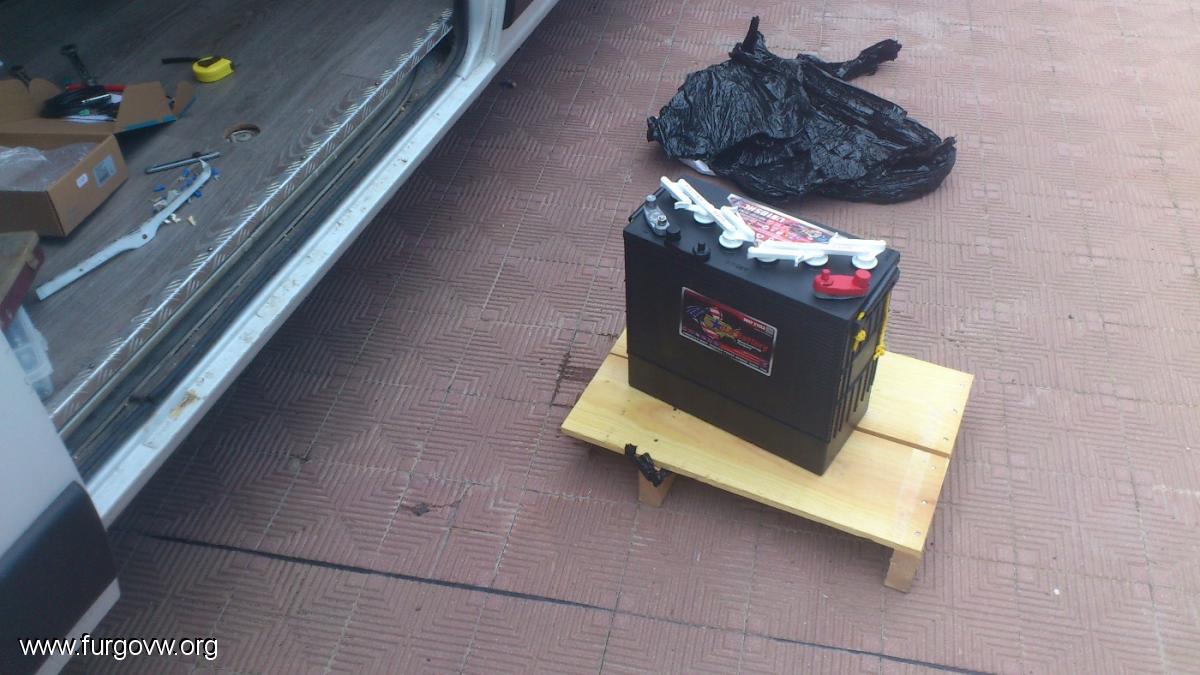

Cita de: perroflautero en Septiembre 15, 2016, 12:53:40 pm
¡Ya tengo la bateria! .yupiii pero me he dado cuenta de que los cables que llegan desde el alternador son cortos ahora, no se que hacer, si pasar completamente de la posibilidad de cargar con el alternador, empalmar los cables que hay, o tirar cable nuevo desde el motor...
El chispas que hay en mi dice que tirar cable nuevo, el vago que hay en mi dice que pase del alternador, y la negociacion entre ambos está en empalmar el cable .meparto
Comparada con la vieja es un peazo bicho, parece mentira que vaya a entrar en el mismo sitio (espero)

perroflautero
Cita de: ta en Septiembre 15, 2016, 22:24:36 pm
Esa batería no tiene para poner un tubito al exterior la salida de gases como otras ?
La mía, la furgo de serie trae un tubito de la batería al suelo de la furgo al exterior .
No, esta batería no está pensada para usarse en lugares sin ventilación, la salida de gases es por los tapones de los vasos. Existen tapones de recombinación de gases que evitan la salida de estos convirtiéndolos de nuevo en agua, pero por ahora voy a ir tirando con estos, luego ya veremos.

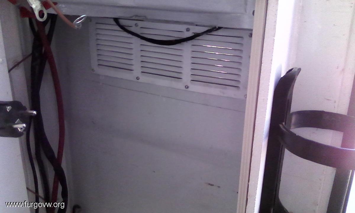

FoXa Cady
asi que, poner una placa solar encima de una baca es reformar y cortar chapa no.. .loco1 mi no entender.
no crees que esa rejilla es demasiado endeble ? Más por el destrozo que puedan hacer que por lo que se puedan llevar por el hueco.
adric
Ufff, ¡menudo monstruo de batería!
Ese tipo de rejillas es horrible, pero se entiende tu necesidad, además de que si las pones con buena mano, no tienen porque quedar mal. Yo las tengo en el mueble cocina en color aluminio ahora mismo y no se ven tan feas (lo mismo es que me he acostumbrado a ellas ...). Creo que la cambiaré por una empotrable que he rescatado de una reformilla en casa, creo que me viene como anillo al dedo ;D

perroflautero
Cita de: FoXa Cady en Septiembre 15, 2016, 23:20:31 pm
Hay dos rejillas, una por fuera y otra por dentro, pegadas con sika y remachadas juntas con la chapa en medio, no es tan endeble. Y al ser rejillas feas no creo que nadie suponga que detrás hay algo de valor, asi que me fio.

Cita de: adric en Septiembre 16, 2016, 00:37:49 am
En las quedadas ya se a quien joderle un enchufe si me veo justo de batería en algún momento .meparto .meparto
No ha quedado muy mal, cuando la pinte igual que la carrocería quedará mas discreta. Ademas, para mi la belleza está en la funcionalidad de las cosas, no en su aspecto.

provisor
 De lo único que me he enterado es que pesa 60 Kg pero que medidas y Amperios tiene , supongo que es de ácido por lo de los gases  que han comentado
perroflautero
Como este hilo va bastante rápido, normalmente cuando empiezo una ñapa pongo en el post todos los detalles http://www.furgovw.org/index.php?topic=282363.msg4062721#msg4062721 y un enlace en el indice de la primera pagina, así quien quiera saber que pongo, donde lo compro, etc lo tiene mas fácil ;)
Pero te cuento. Mide 40cm x 18cm y 38cm de alta, y si, es de electrolito liquido. La capacidad es relativa como en todas las baterías, depende de la velocidad de descarga. Tiene 244Ah si la descargas en 100 horas (C100) y 195Ah si la descargas en diez horas (C10), como ves el indice de descarga (C) es importante a la hora de comparar baterías, el dato mas real es la capacidad en C10 o C20

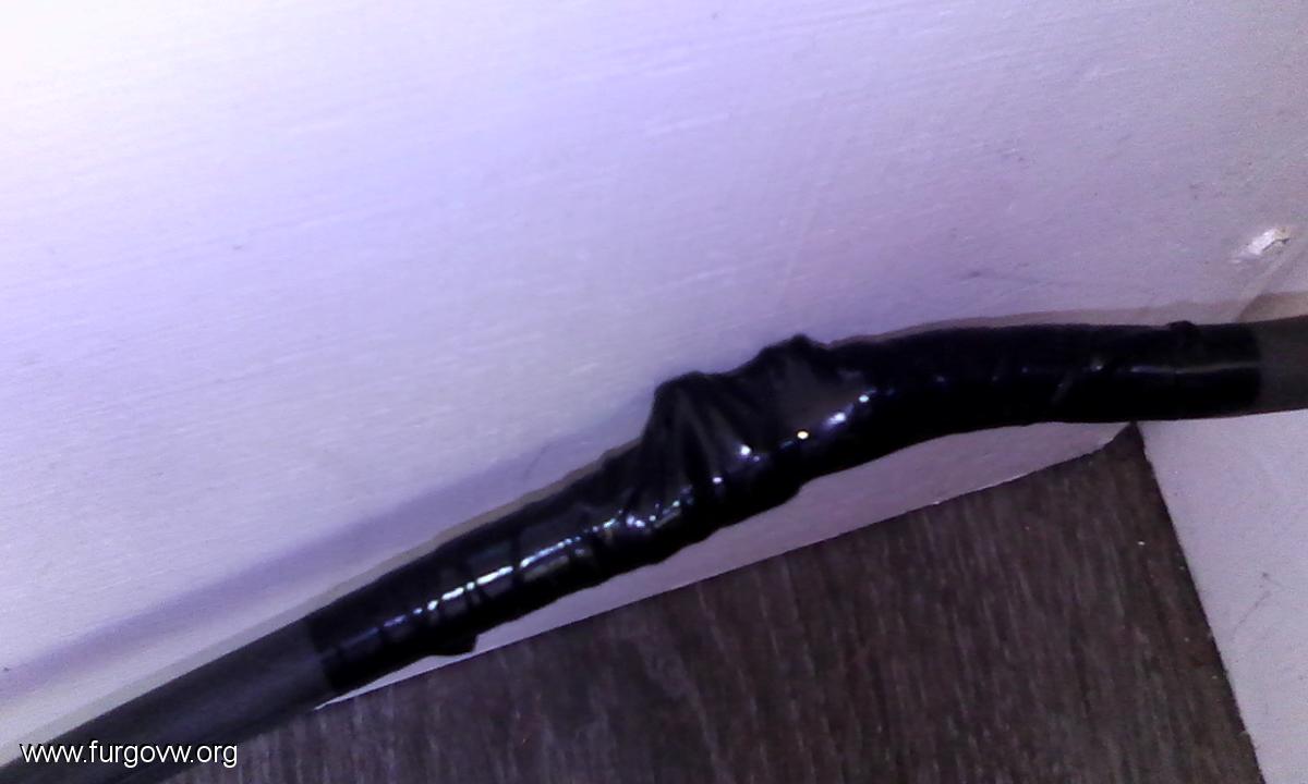

He empalmado el cable de negativo, con un enlace de mariposa (no se si se llama así, yo lo conozco por ese nombre) estañado y recubierto con la parte de bronce de una clema atornillada y todo cubierto con cinta.
Empalme de mariposa:

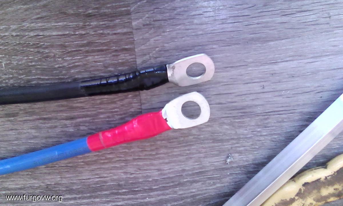

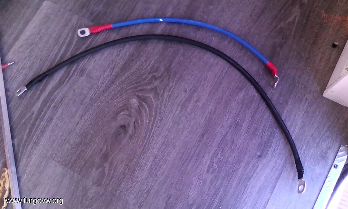

He hecho los latiguillos para hacer las conexiones a bateria fuera del armario, son simplemente unos trozos de cable de 25mm2 con terminales de anilla crimpados y encintados.

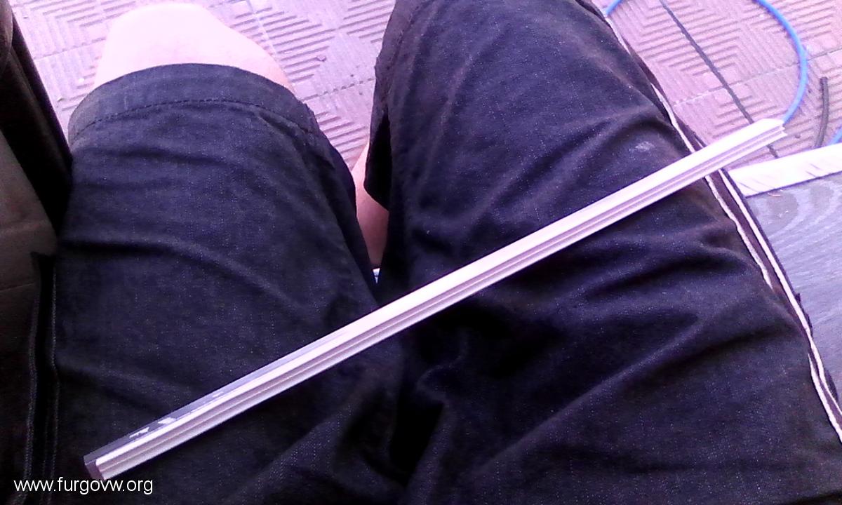

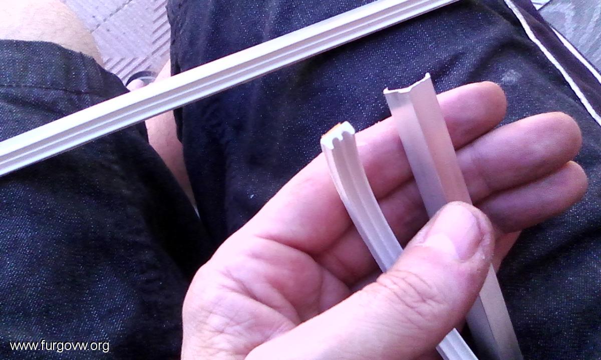

Y he preparado el sistema de sellado del armario, con perfiles en "L" de aluminio de 10mm x 10mm y burlete de goma en "W".
Latiguillos
Empalme del cable de masa
Perfiles de sellado del armario

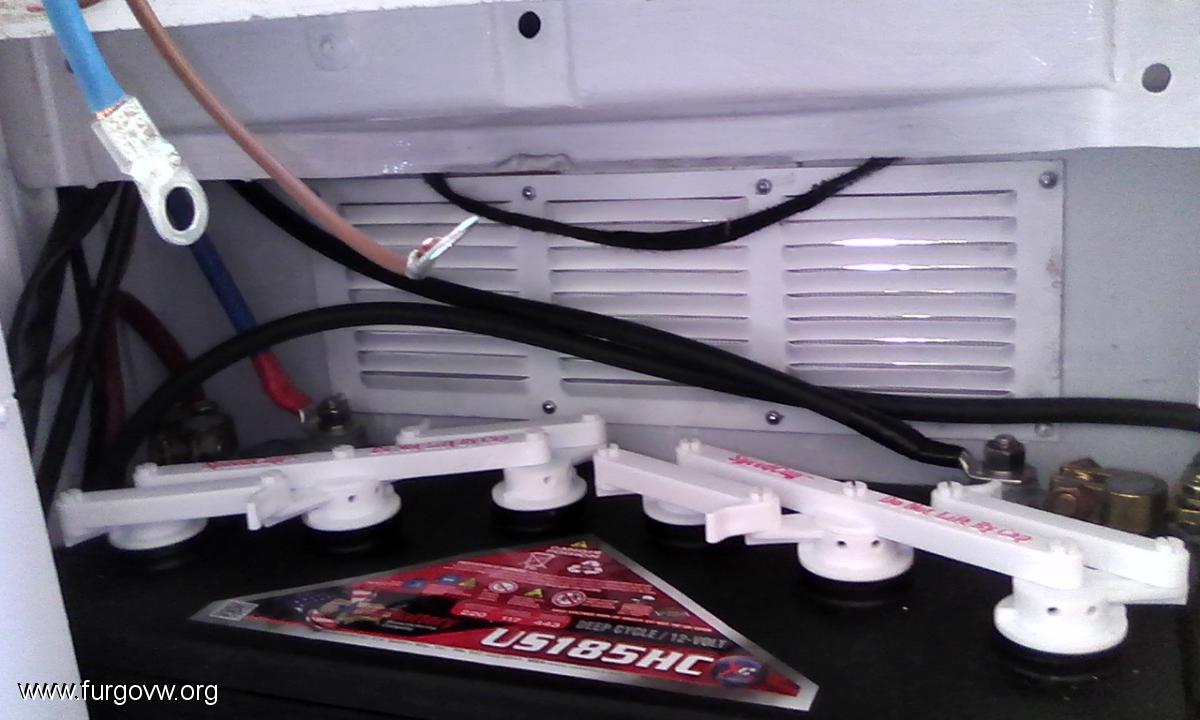

Batería metida y cables colocados
