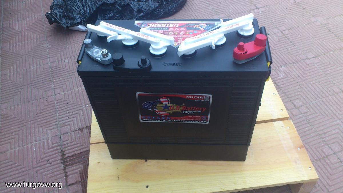

¡Ya tengo la bateria! .yupiii pero me he dado cuenta de que los cables que llegan desde el alternador son cortos ahora, no se que hacer, si pasar completamente de la posibilidad de cargar con el alternador, empalmar los cables que hay, o tirar cable nuevo desde el motor...
El chispas que hay en mi dice que tirar cable nuevo, el vago que hay en mi dice que pase del alternador, y la negociacion entre ambos está en empalmar el cable .meparto
Comparada con la vieja es un peazo bicho, parece mentira que vaya a entrar en el mismo sitio (espero)

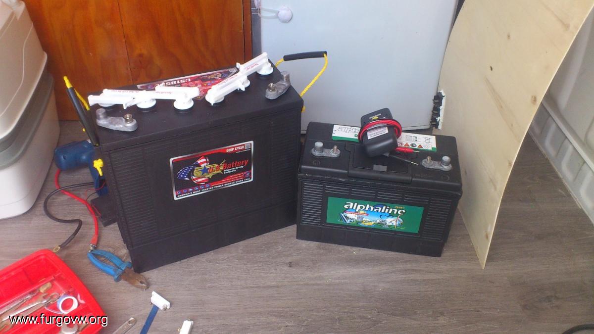

Pues he visto que dándole la vuelta solo se queda corto el cable de negativo, el de positivo llega bien, así que me parece que va a ganar la opción del empalme.

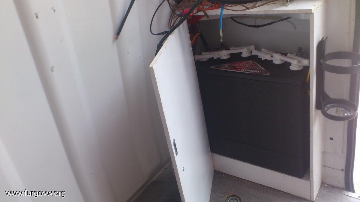

Madre mía que salvajada de batería ya puedes amarrarla bien pero bien porque la inercia que puede tener ese monstruo en caso de accidente puede destrozar todo lo que pille, ya se que llevas mampara pero el mueble de atras te lo hace picadillo
Pues en realidad no voy a necesitar sujetarla, queda tan justa dentro del armario que lo único que tengo que hacer es poner un buen cierre en la puerta en vez de los imanes que llevo.

Y la bateria ha entrado, mas justa que la ostia pero ha entrado, y al poner los bornes hacia adentro para tener acceso a los tapones de llenado, el cable positivo llega bien, así que con empalmar 15cm al negativo queda todo perfecto.

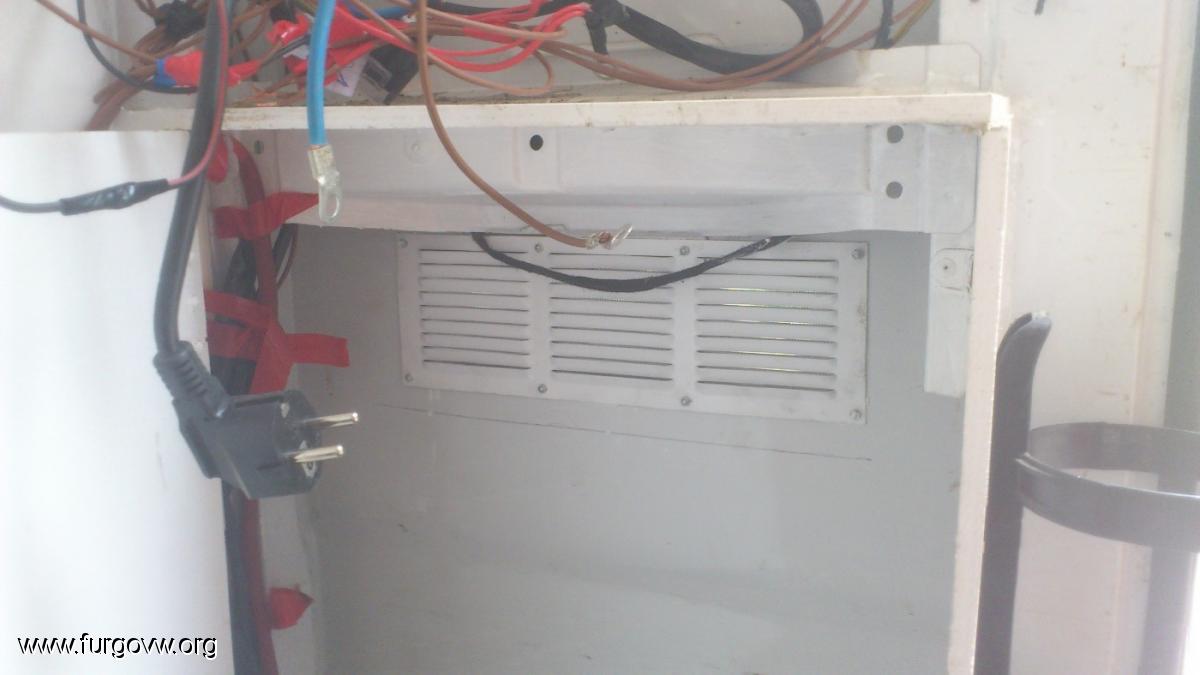

Ahora estoy liado con las rejillas de ventilación, muy importantes porque al ser tan grande y hacerle ecualizaciones con el regulador solar va a generar bastante hidrógeno y oxigeno puros que son muy peligrosos, así que tengo que estanqueizar el armario y darle salida a los gases si no quiero volar por los aires.
Para que no entre agua, la rejilla exterior lleva las rendijas hacia abajo y la interior hacia arriba.Ahora a esperar que se seque la imprimación antioxidante y luego pondré las rejillas pegadas con sika y remachadas, y finalmente pintadas en el mismo color de la carrocería para que quede lo mas discreto posible,

Uffff pedazo bateria, sella esa puerta con algún burlete de goma o algo que la haga lo mas hermética posible, mas vale prevenir.

Tengo previsto poner sellos de goma a la puerta y cerrar la parte superior interna del armario con poliuretano. Ahora vengo de comprar material ya que no quiero que haya nada conectado directamente a los bornes de la batería, solo los cables que llegan desde la batería principal y dos cables de 25mm2 que me van a servir para sacar del armario las conexiones a batería y que todas las conexiones estén en una bornera en la parte superior, y finalmente recubrir los bornes con silicona, no quiero ni media chispa en el armario de la batería.
