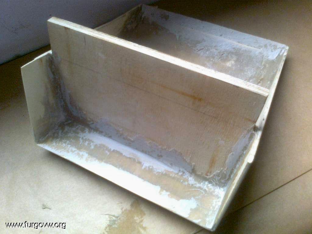

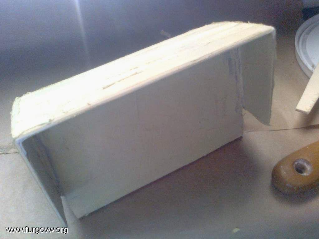

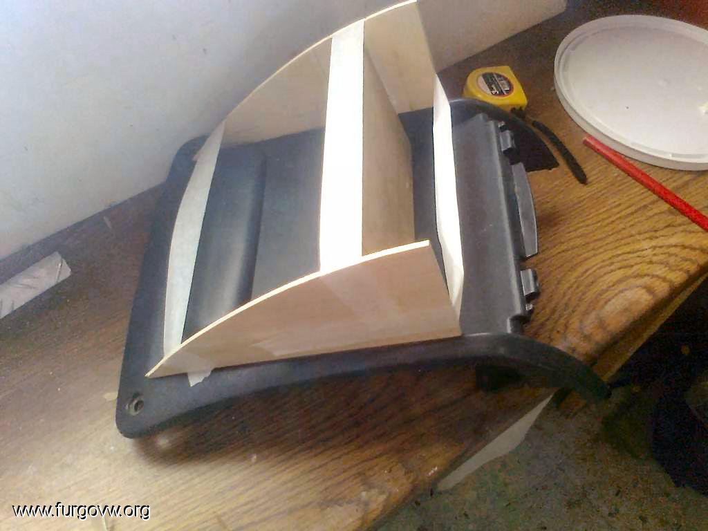

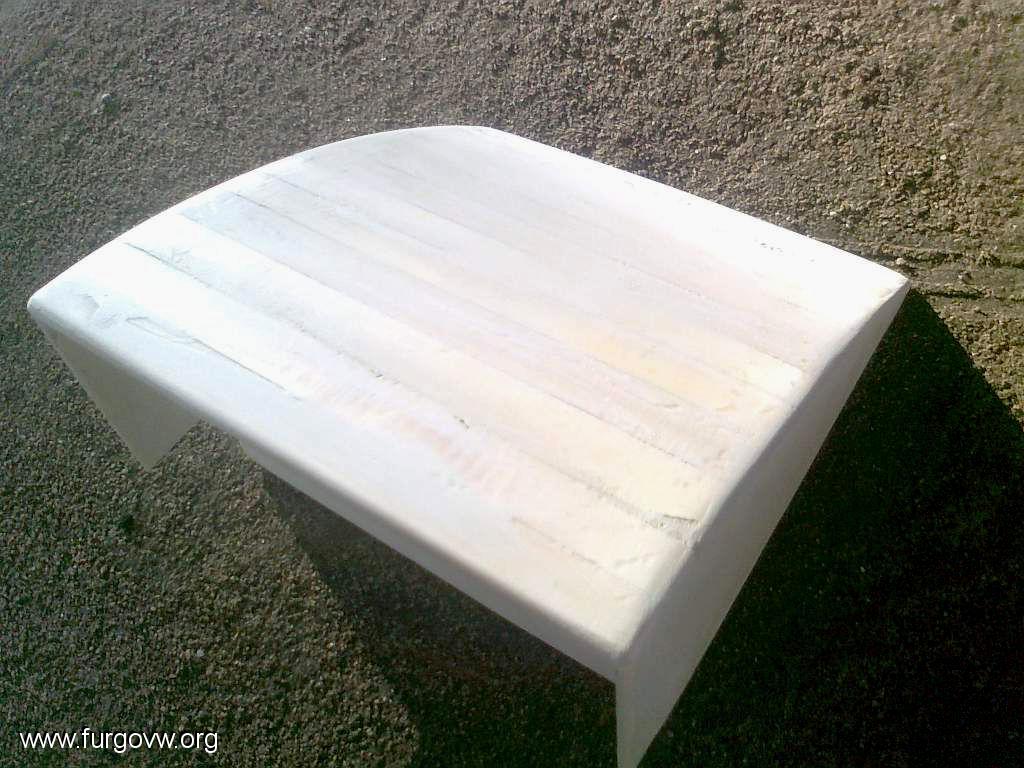

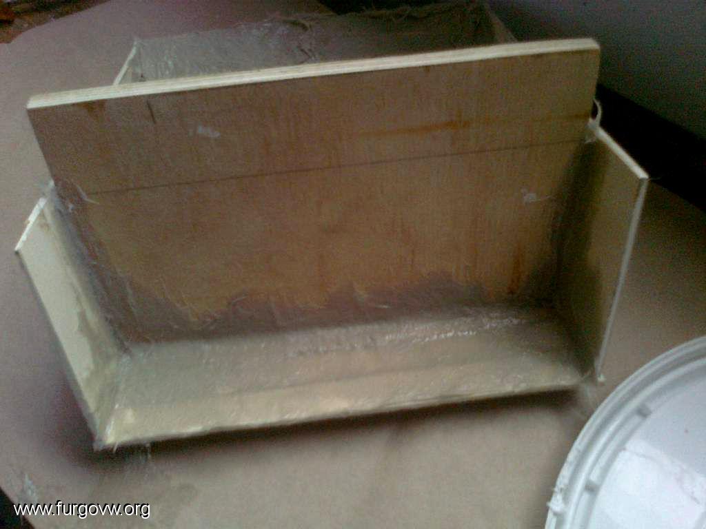

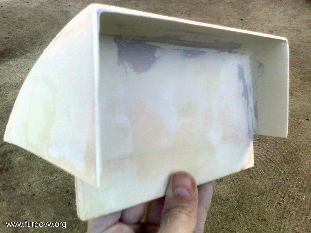

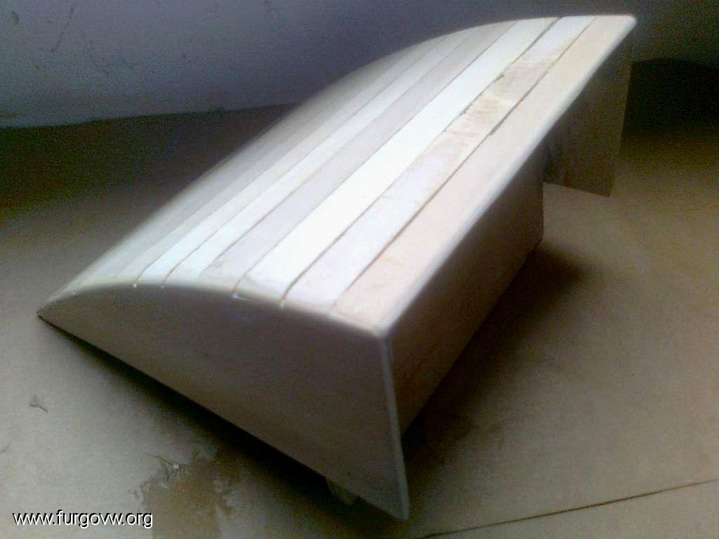

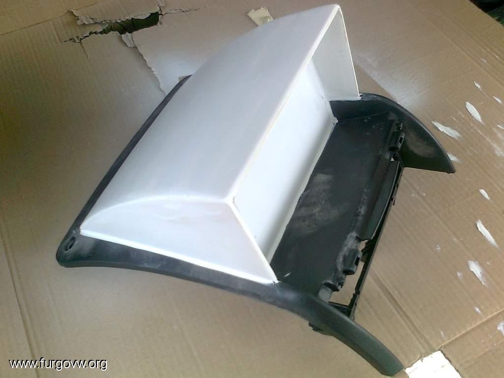

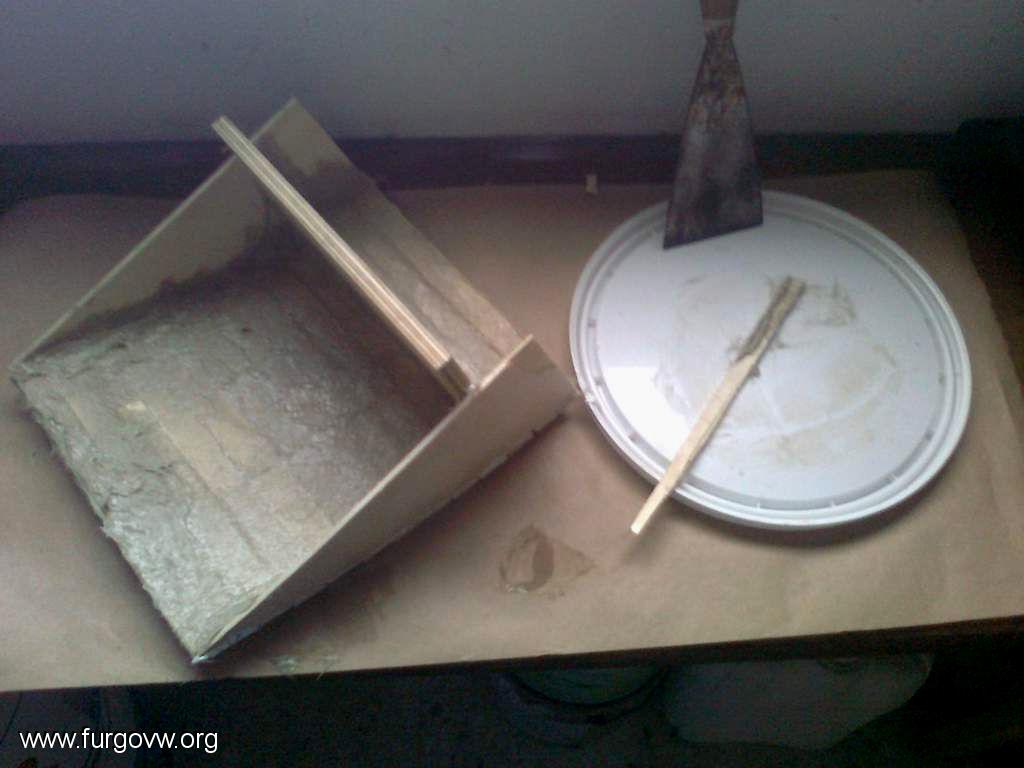

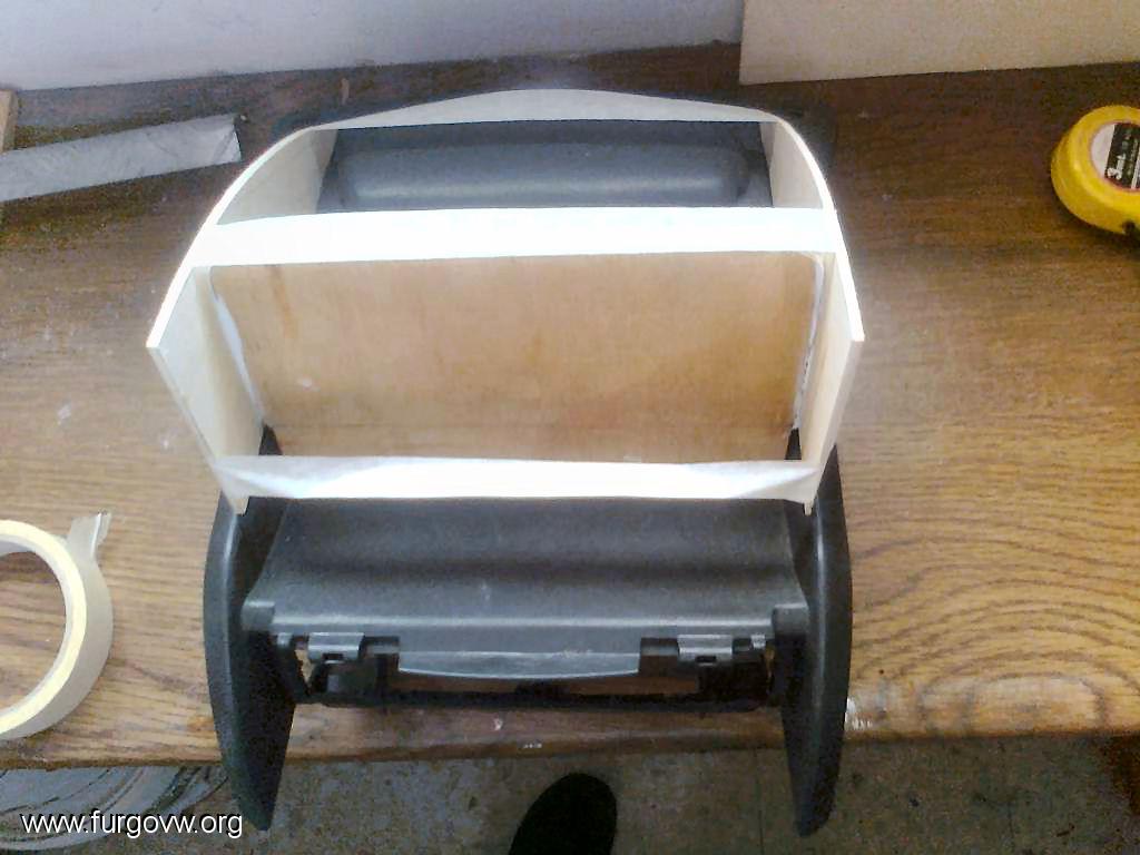

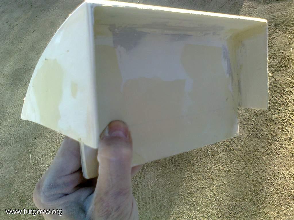

Pues resulta que se me jodió el GPS por dejármelo un par de veces en el salpicadero este verano, por suerte mi hermano me ofreció regalarme uno y ya puestos pues me he decantado por un tablet con GPS .yupiii no es que sea un ipad ni cada parecido, ha costado 54€ pero como nunca he tenido un bicho de esos pues me hace mucha ilusión.

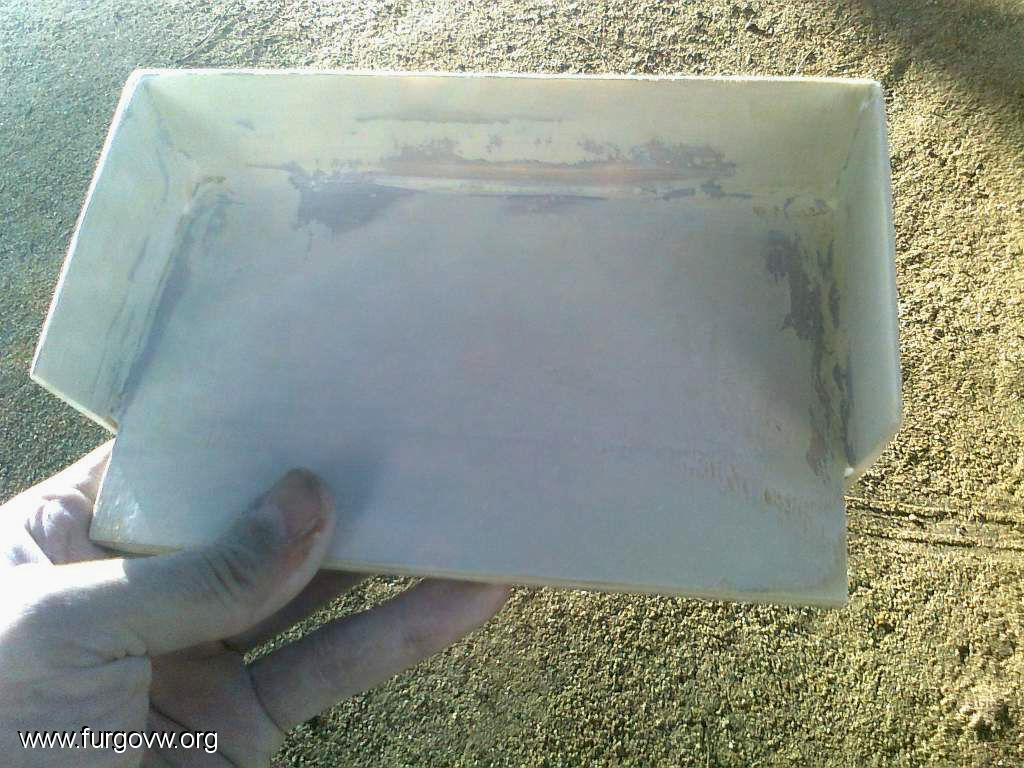

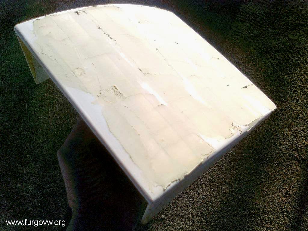

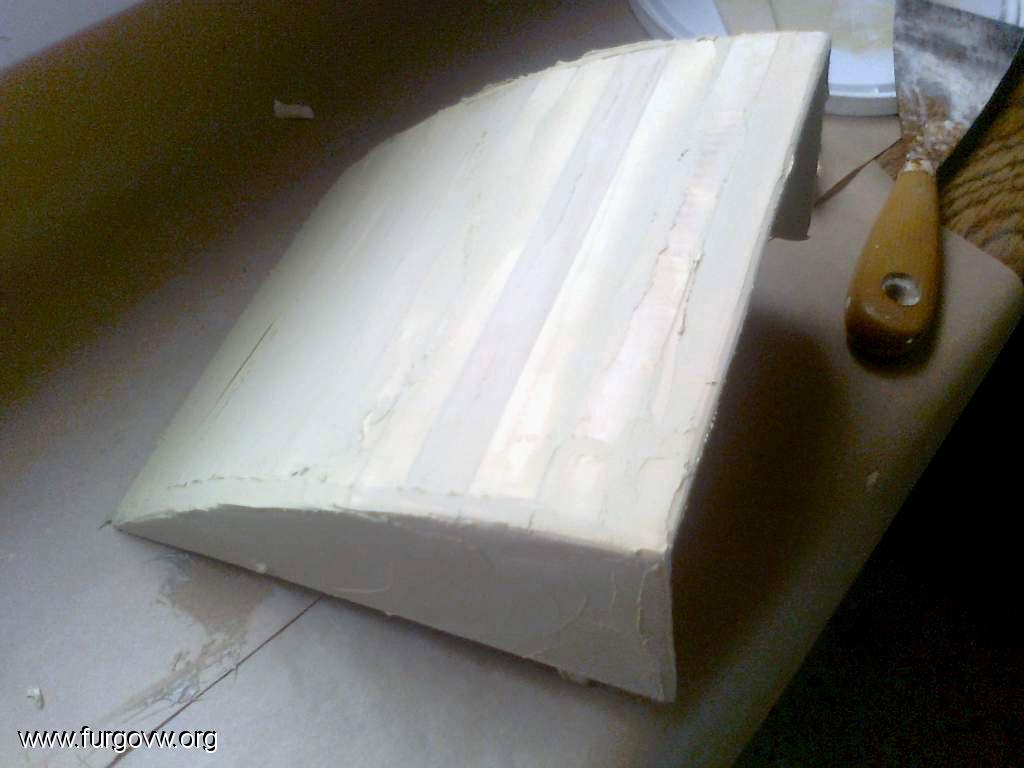

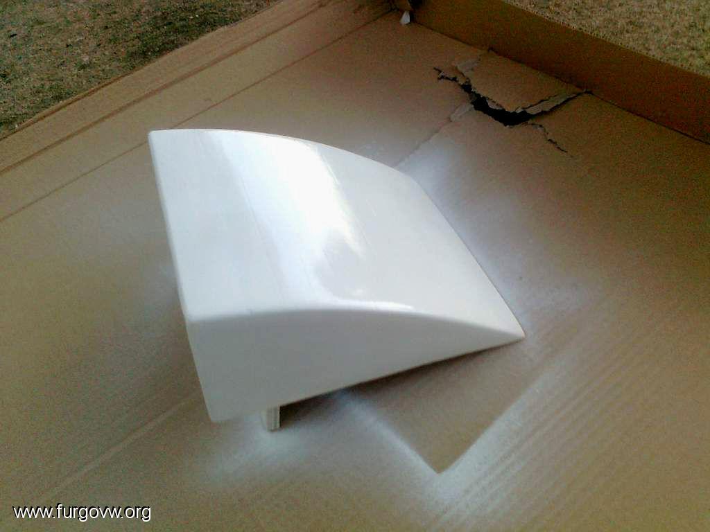

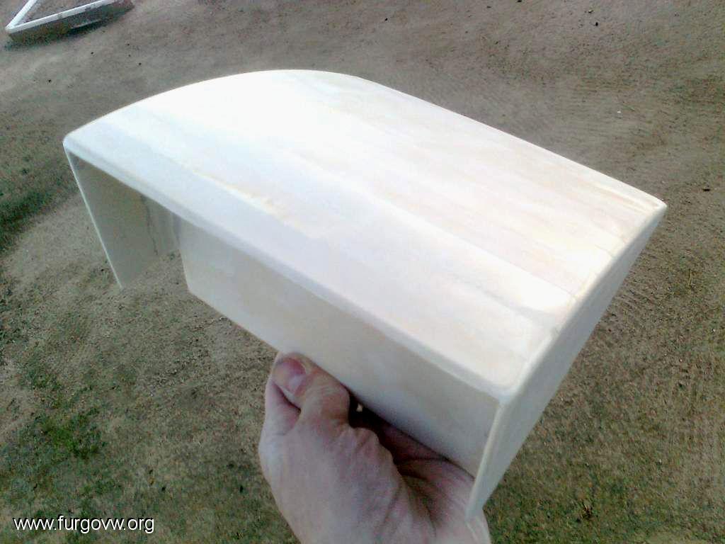

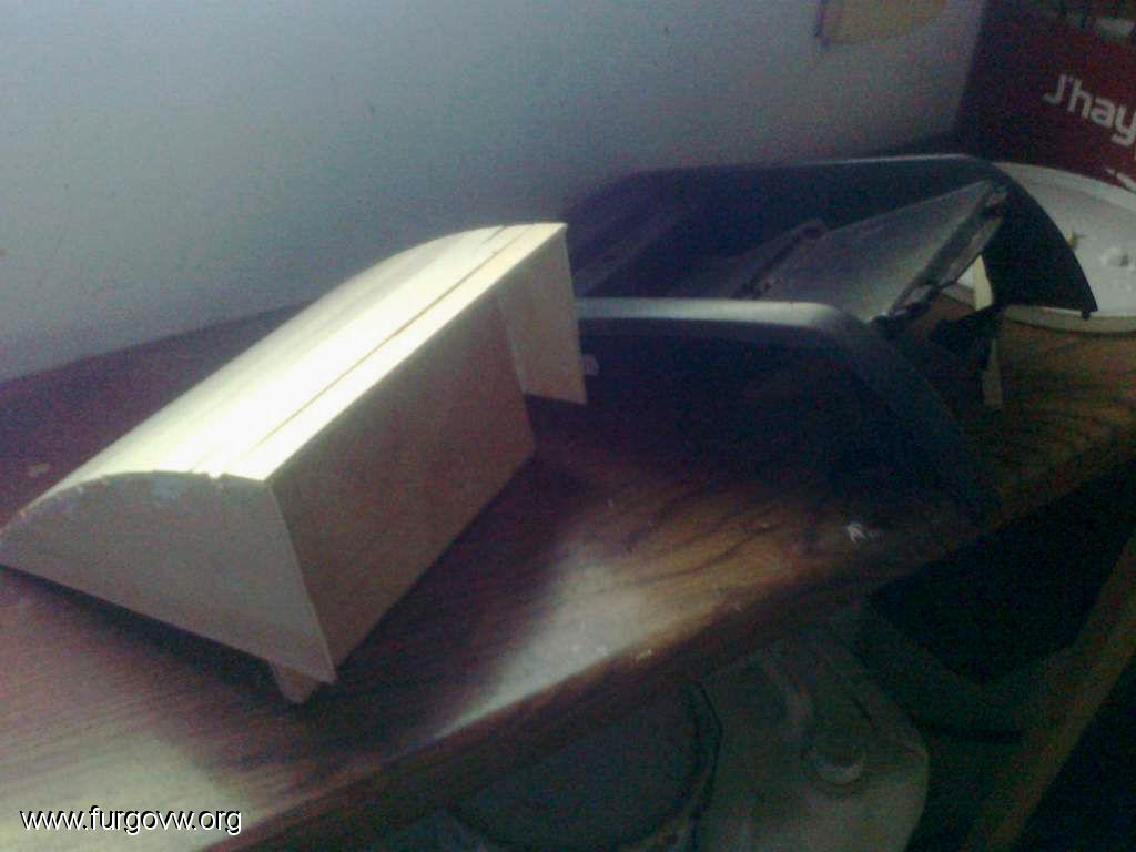

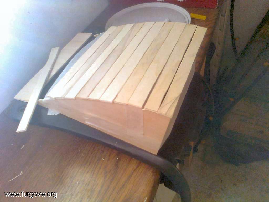

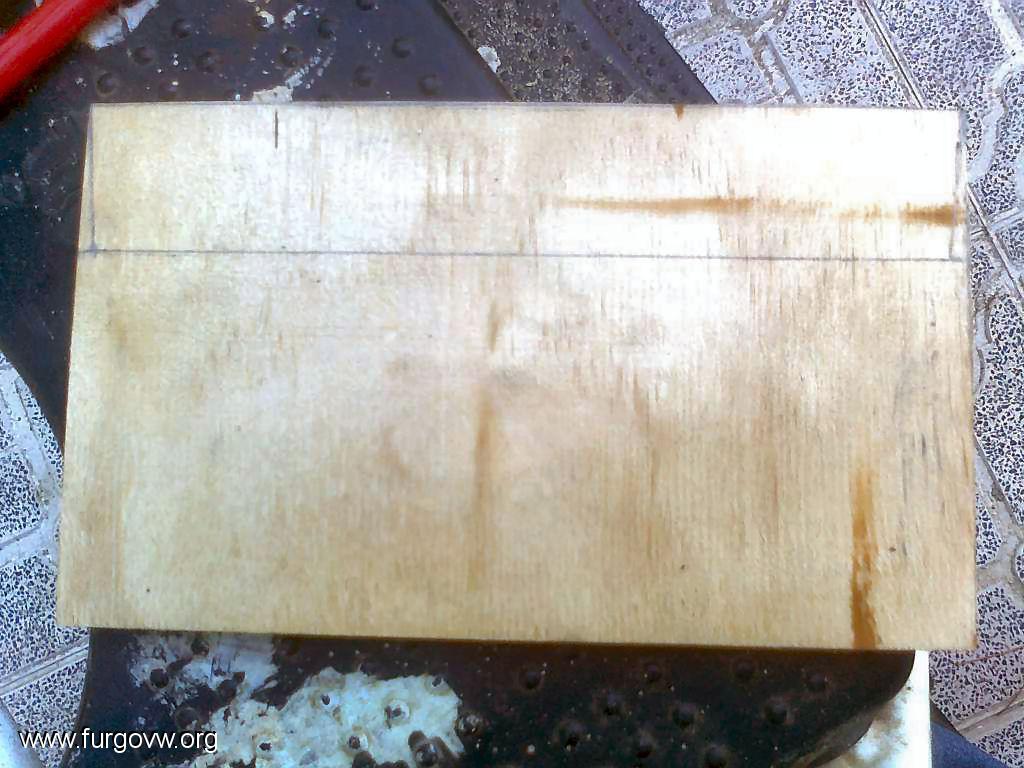

Y como no quiero que le pase lo mismo que al GPS pues le estoy haciendo una "casita" que lo proteja de mis despistes si lo dejo puesto (que me lo dejare).

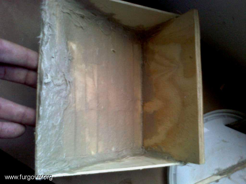

Siguiendo mi linea es un accesorio lowcost, un par de retales de contrachapado, un poco de poliéster y pelillos sueltos recortados del canto de un rollo de fibra de vidrio del trabajo (que no se enteren jeje).
El proceso, como puede verse en las fotos, es sencillo. Primero una estructura básica en madera, luego reforzarla con poliéster y fibras, y a partir de eso lija y poliéster, mas lija y mas poliéster hasta que queda medio curioso. Luego le he dado una mano de imprimación y ya no he podido seguir porque se ha ido el sol y no veo. Mañana la ensamblare en la pieza de plástico donde va la radio y lo pintare todo. Lastima no tener pintura en espray texturizada y un color gris parecido al salpicadero, pero por ahora eso no puede ser, así que lo pintare de algun gris que tenga por aquí y listo, mas barato imposible ;D

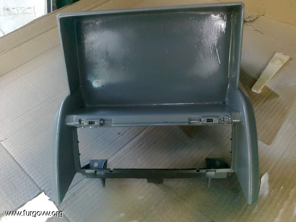

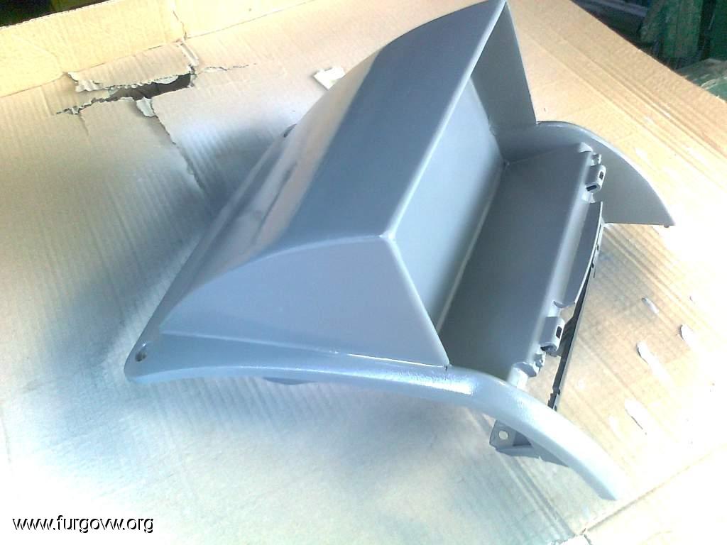

perroflautero
Octubre 19, 2014, 18:08:14 pm #203 Ultima modificación: Octubre 19, 2014, 18:15:28 pm por perroflautero

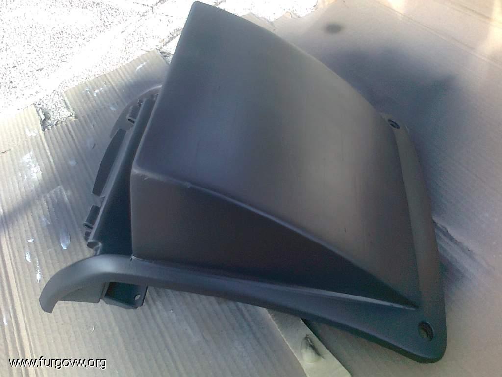

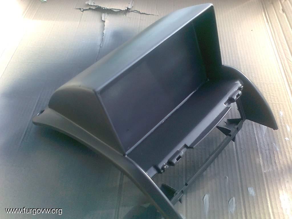

No he aguantao ;D
He conseguido un aerografo "de pulmon" y le he dado un par de manos de gris. No es perfecto pero por ahora es utilizable y no llama mucho la atencion como si lo hubiese dejado en blanco. Cuando pueda le dare un poco de lija y una pintura texturizada.

gmg
Joé qué bien ha quedado!
Lo veía al principio y pensaba:"para qué te lías en lugar de poner un tupper que quede apañao?"
Pero al verlo acabado lo entiendo.  .palmas
¿te entra el conector de carga o aún te falta hacerle una muesquica?
El rey de la camperización low cost, sí señor.  .palmas
perroflautero
Tengo que hacerle en boquete, pero la verdad es que la bateria dura mas de lo que yo aguanto al volante, hare pruebas y si veo que necesito enchufarlo pues un taladro de 4mm en un lado y listo.
El tuper fue la primera opcion  ;D, pero asi he estado entretenido el finde, y el tuper lo tenia que comprar, este me ha salido gratis.
