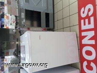

Menuda currada!!! Impresionante lo del mueble de cocina... Y con respecto a lo de tu nevera, acércate a Alcampo y échale un vistazo a la que tengo pensado montar yo  ;)
