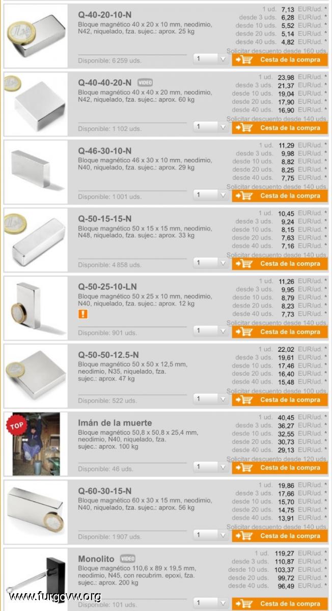

Chic@s yo sigo dándole vueltas a lo de la placa de quita y pon y lo de adelgazarla, he encontrado estos megaimanes , varias preguntas, aguantarían con la furgo en marcha? Afecta el imán al funcionamiento de las placas? Hay una foto de uno de ellos con un tío colgado de una viga.....

Yo no me arriesgaría, los imanes son fuertes pero las fuerzas aerodinámicas son la ostia, mira los Jumbos como "flotan" .meparto
Fuera de coñas, no se te ocurra, si quieres ponerla de quita y pon métela en una baca, es un coñazo pero no te arriesgas a decapitar un motorista con una placa solar
