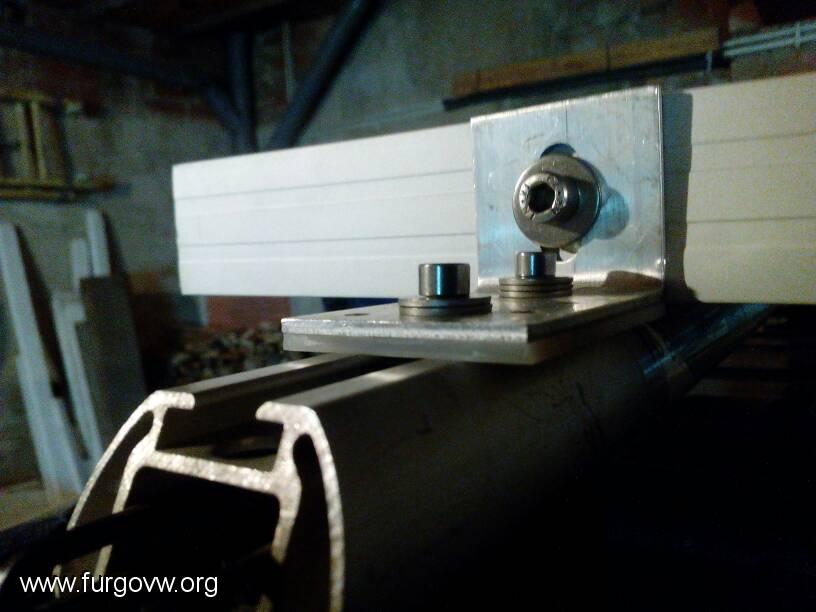

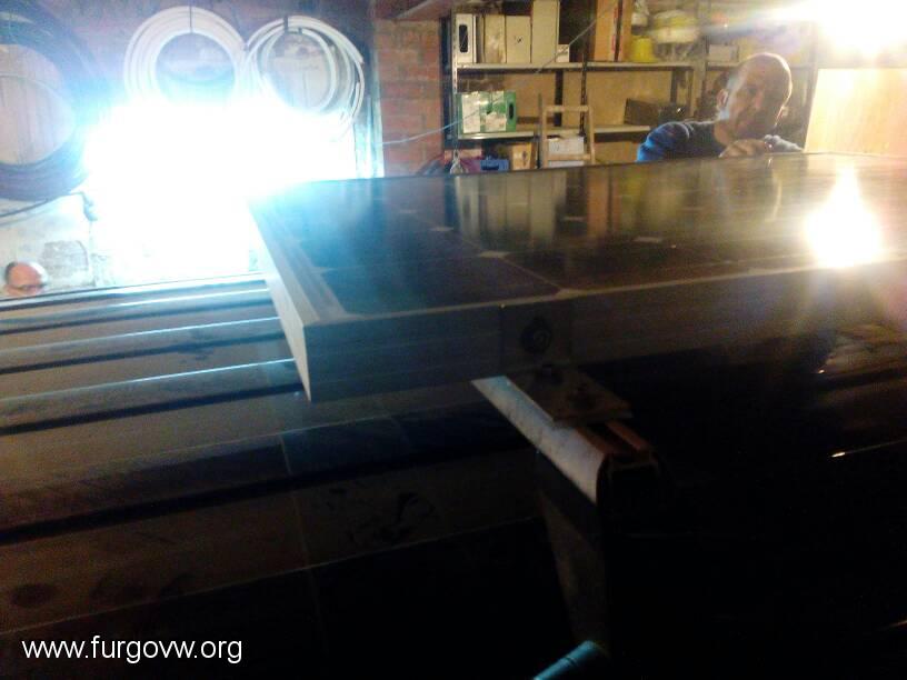

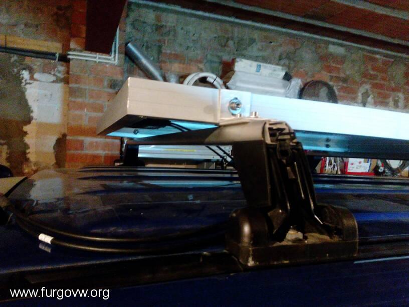

Techies1400
La nuestra esta puesta a la guia de la baca tal y como va la baca al techo solo que la fijación a la L por parte de placa va con un tornillo con una tuerca de seguridad grueso. Y la parte de la L va tal y como va la baca al rail de la furgo, es decir. Con un pasante con dos agujeros roscados y los dos tornillos de la L roscados  pasando por ella, igual que el de placa lo que estos como van roscados solo al pasante de la baca me preocupan un poco. ¿Como las tienes tu perroflautero? ¿Creeis que es seguro?

jackblues
Cita de: Techies1400 en Mayo 11, 2016, 09:21:21 am
Buff bueno, en mi hilo de la camperización me parece que puse unas fotos, ahora lo miro y edito. Si no tendrá que esperar unos días... :|
ya habia visto en tu hilo la colocacion de la placa con sus correspondientes explicaciones. algo muy similar a lo que hice yo con la mia en su dia, solo que yo lo hice directo al techo, no a la baca.

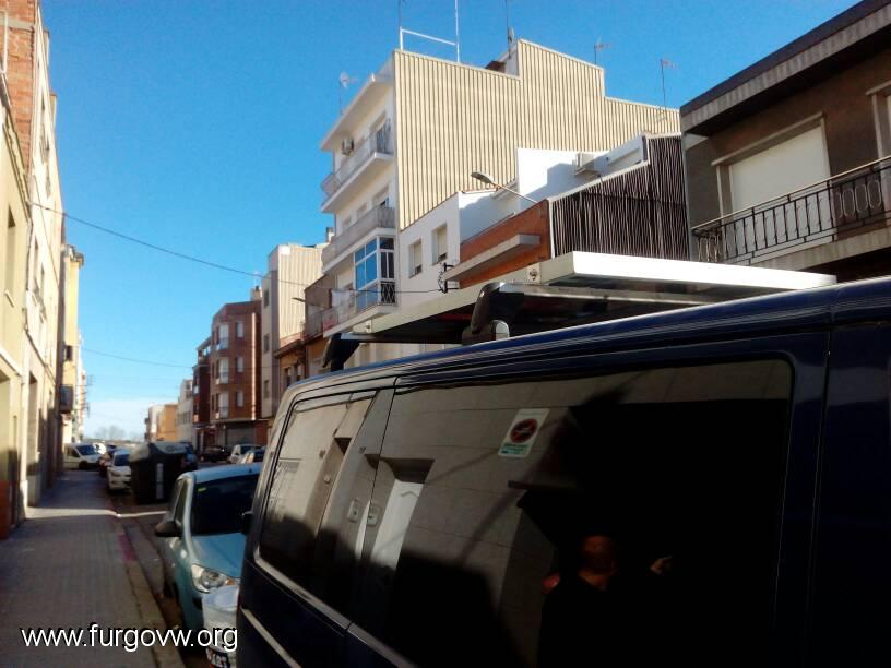

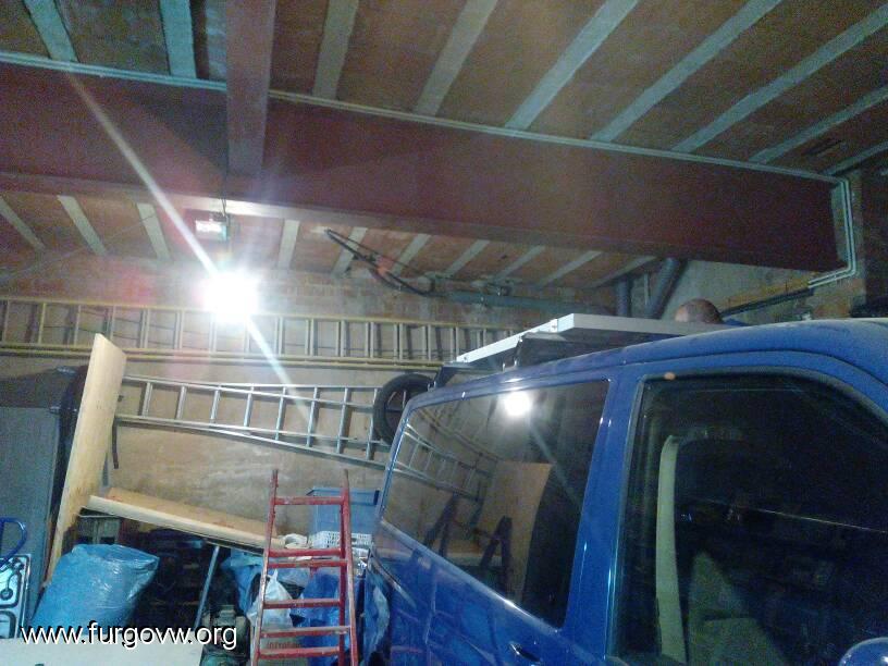

Techies1400
Puestas. A ver que opinais. Aunque creo que este no es el hilo adecuado si no el de placas también creado por perroflautero. No se por que...

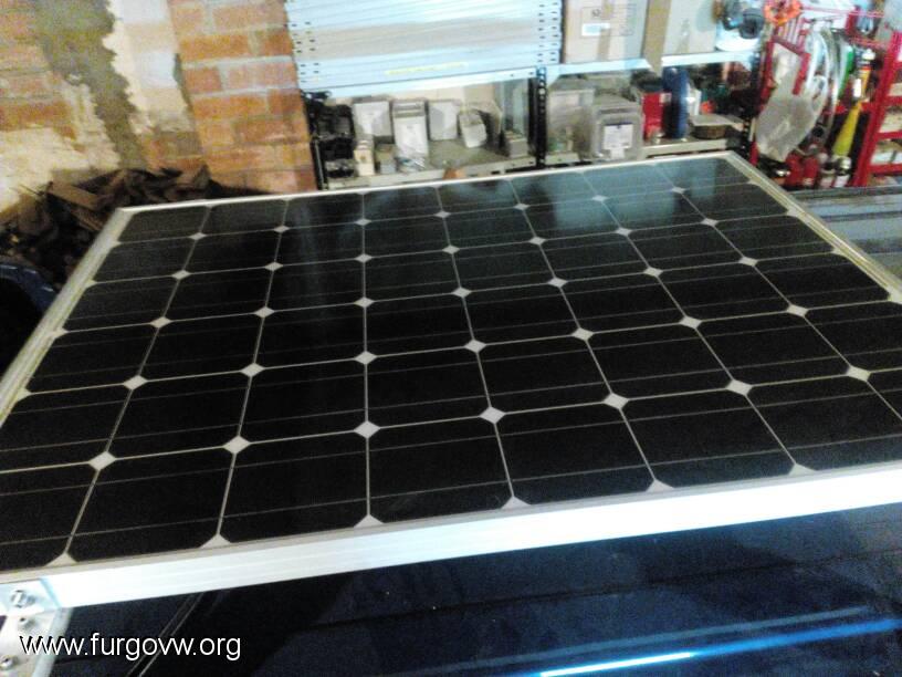

Techies1400
Cita de: jackblues en Mayo 11, 2016, 11:26:12 am
de cuanto es esa placa? que medidas tiene?
Es de 180w, luego te digo las medidas ;)
Nuestra camperización en curso: http://www.furgovw.org/index.php?topic=312312.0
Techies1400
Mayo 11, 2016, 15:58:28 pm #1347 Ultima modificación: Mayo 12, 2016, 07:24:29 am por Techies1400
Es de 1335×990×35mm algo grande, por lo que no coje a lo ancho si no a lo largo en una t5
