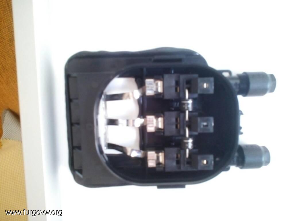

La fuente es la misma que tenia yo, y el selector de baterías está muy bien, ademas con buen precio.
La placa me gusta bastante por calidad y construcción, solo le veo una pega y es que si te animas a hacer el brico de "adelgazarla" te vas a encontrar con que la caja de conexiones del panel está llena de sika y eso complica un poco las cosas. El regulador solar es como el que yo llevo pero en una versión mas moderna que permite seleccionar el tipo de batería.
Así que buen material todo.

alguna otra opción para la placa? sin sika?
perroflautero
Pues no conozco todo lo que hay en el mercado, las mías son de VigestSolar pero no venden al publico, creo que las Solarworld que vende Efitron tampoco traen la caja rellena pero no estoy seguro, tendrías que preguntarles a ellos para asegurarte.
Si no tienes prisa, el sábado puedo sacarle una foto a la mía ( efitron )  y lo ves ;)

La  placa de solarworld  que yo tengo la caja de conexiones esta limpia. Ni siquiera trae cables. Los cables se conectan apretando unas pestañas e introduciéndolos . para desconectarlos a la inversa.

Sin prisa y la foto que ha puesto el rayo es muy ilustrativa tiene muy buena pinta
elrayo
For_emer la foto de la caja de conexiones de la placa de efitron es la que he mandado dos post  atrás
Enviado desde mi Elephone P6000 mediante Tapatalk
for-emer
Mil gracias pues entonces parece fácil, ya sólo me falta decidirme a operar la placa y  hacerle una reducción de estómago a lo bruto
