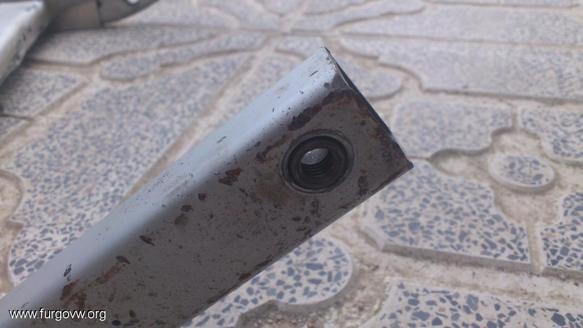

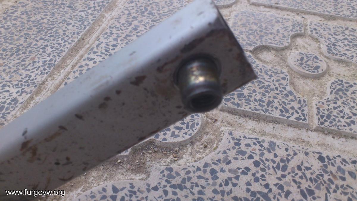

Los casquillos de bronce están para el arrastre, imposible reutilizarlos. He buscado la forma de hacerlos pero no puedo, necesitaría un torno, le he preguntado a un cerrajero y me ha pedido 100€ por los 4 casquillos, así que le he agredido salvajemente y he huido.

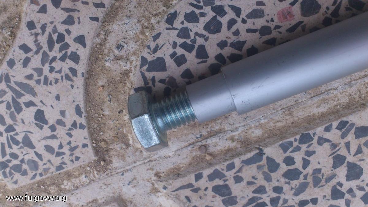

Mañana saco unas fotos de los casquillos jodidos, pero no creo que te sirvan de mucho. La idea es hacer un casquillo anti roce con dos tubos concentricos de aluminio, el mas grande soldarlo al cuadradillo de aluminio y el pequeño que vaya suelto dentro, montarlo todo con una capa de grasa intermedia y arandelas con tornillos autoblocantes...lo se, en mi cabeza es mas facil de ver jeje

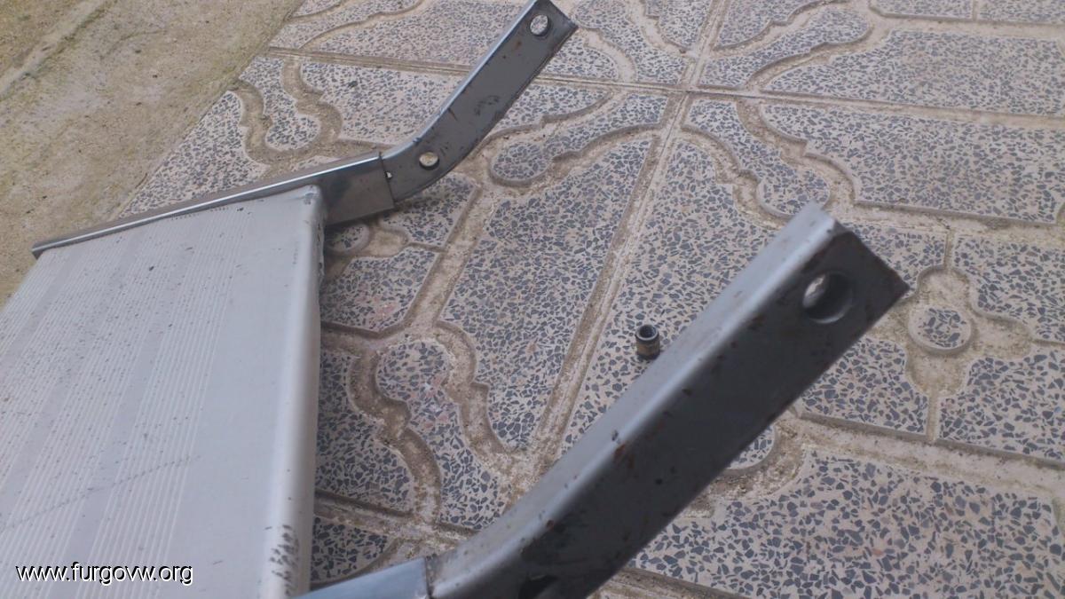

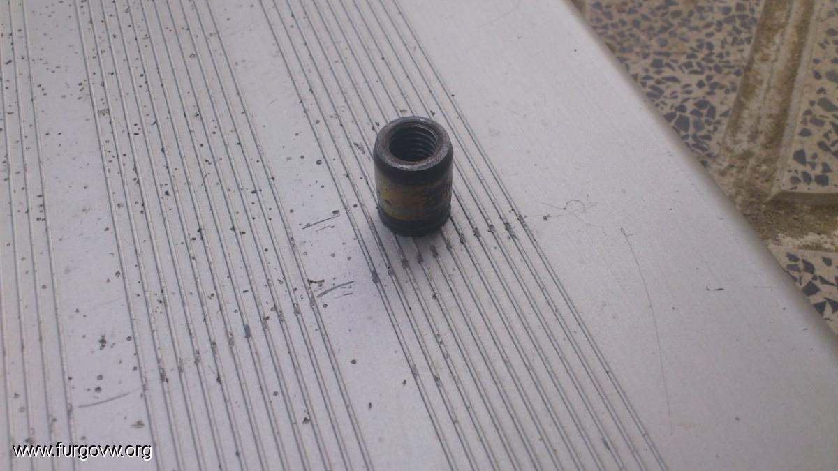

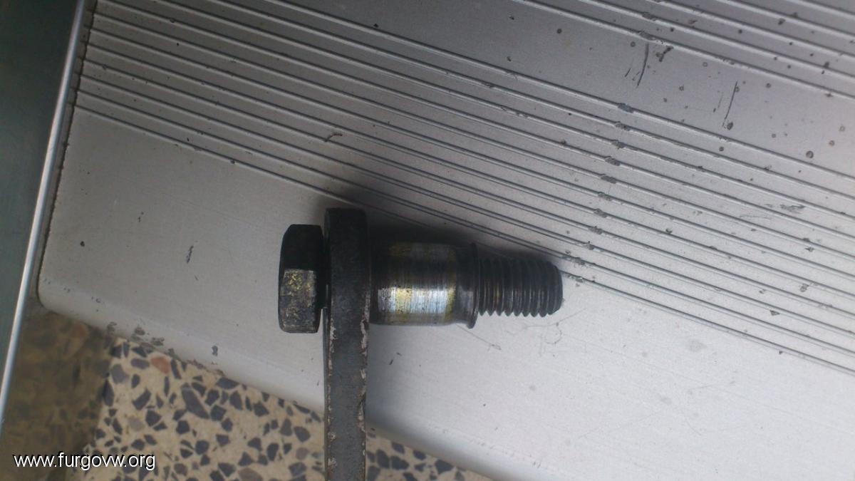

Estos son los casquillos jodidos
Y esto es a grandes rasgos la solución que había pensado, el tubo exterior va soldado al escalón y el interior hace de superficie de rozamiento, que al ser aluminio bruto es de muy baja fricción.

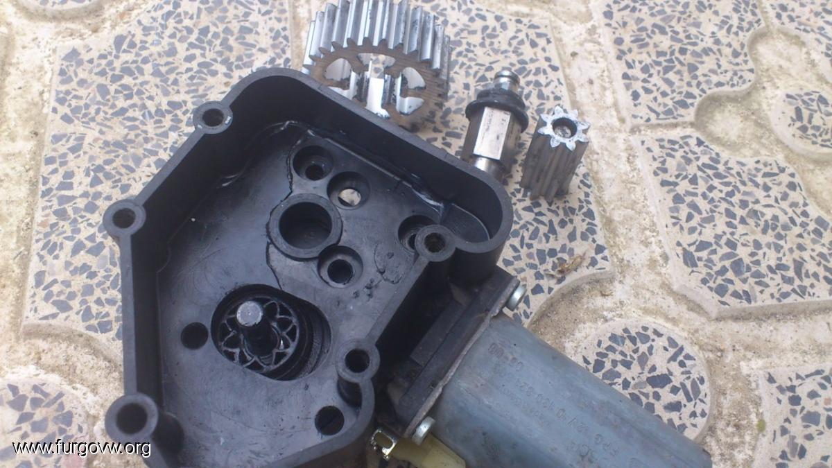

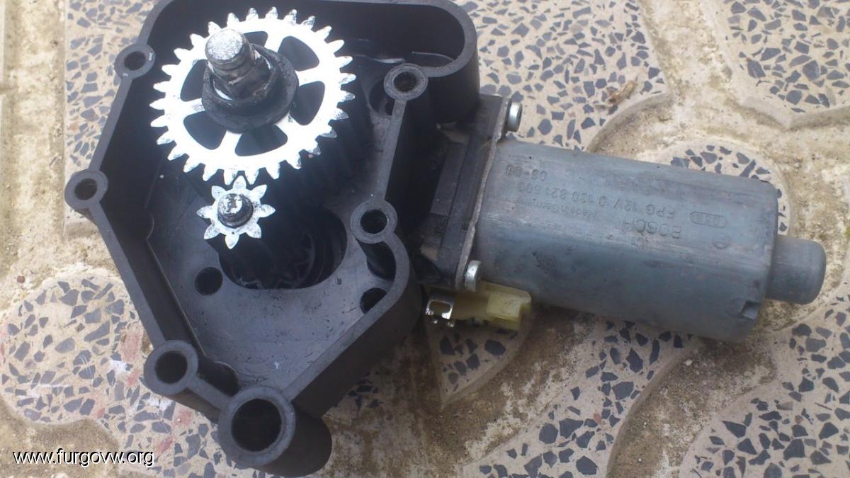

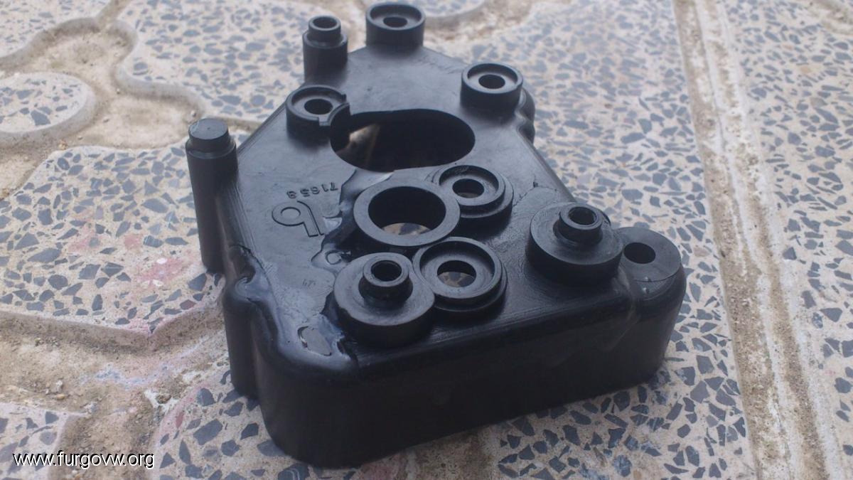

La caja de engranajes una vez reparada

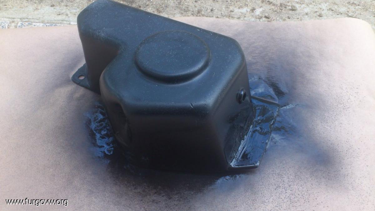

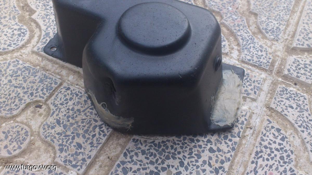

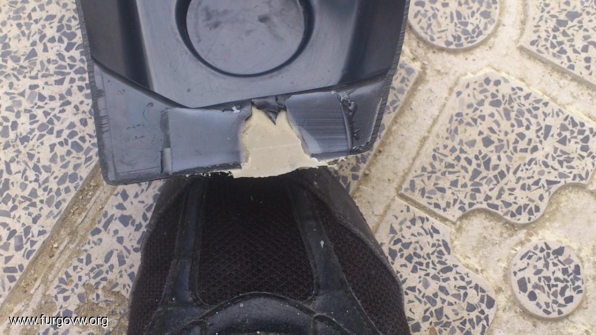

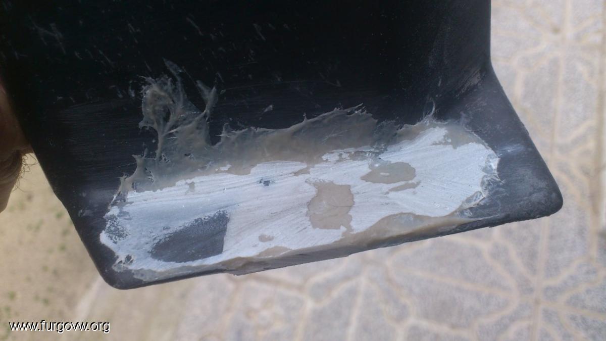

La cubierta del motor reparada

Los casqullos si los haces en inox con un tubo y al tornillo le metes una tuerca auto-blocante por el otro lado, ¿no te sirve? Como idea ...

No quiero usar un metal mas duro que el tubo del escalón porque entonces el desgaste por el giro iría desgastando el tubo y ese no podría hacerlo yo, prefiero que se gasten los casquillos, que tengo material para hacer un par de docenas.

Cita de: perroflautero en Marzo 18, 2016, 11:05:23 am
no te serviría un manguito de empalme de varillas?una hembra del 6 u 8
