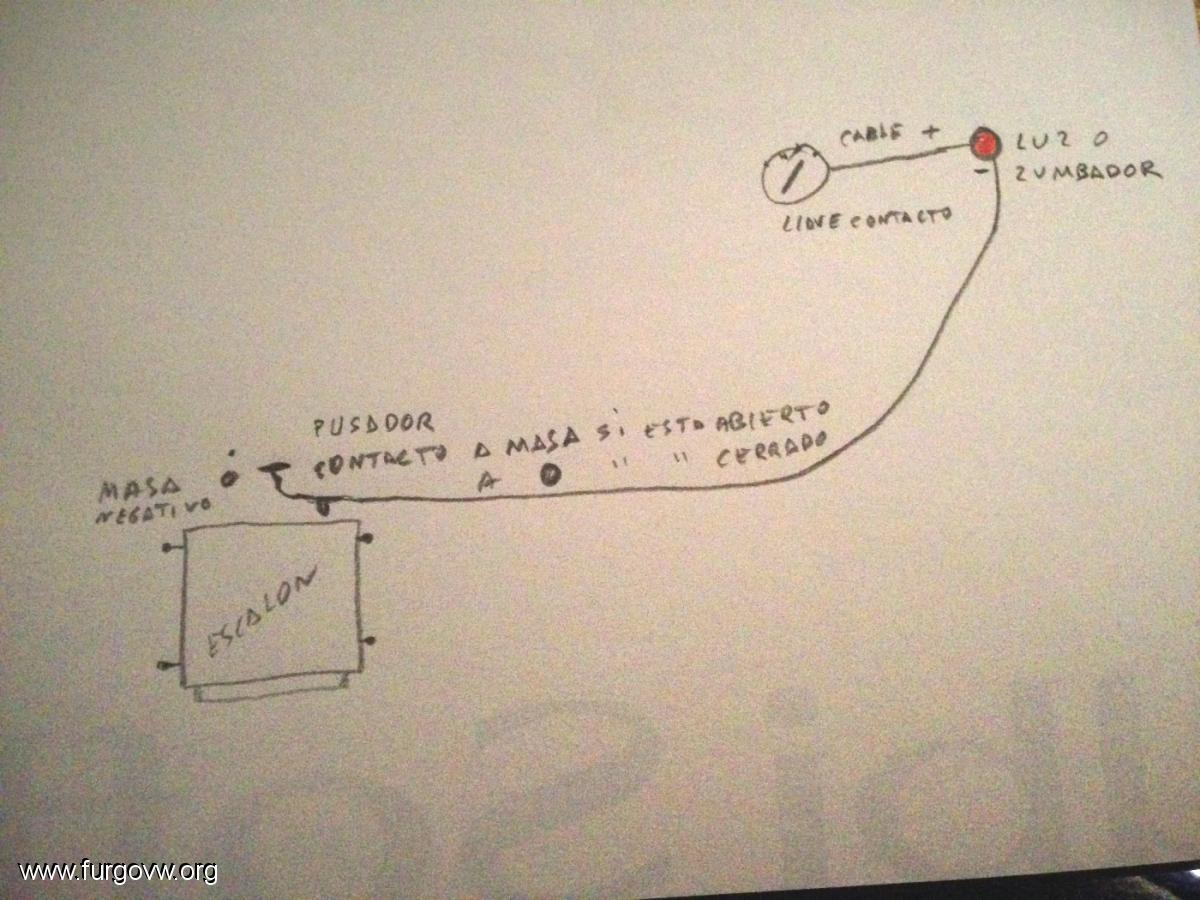

Mi idea era ,poner en el escalon,simplemente un pulsador de esos de puerta, que encienden la luz de cortesia cuando esta abierta,pues eso,un pulsador de esos, a masa y un testigo de luz o zumbador,con positivo de contacto en el salpicadero,en el momento de dar contacto y escalon abierto, con el pulsador a masa,se encenderia como aviso y claro,cerrar el escalon para continuar la marcha.Ademas no se tendria que instalar positivo por debajo de la furgo,solo el negativo-masa.
Haber que me contestan, y ya pondre el esquema electrico del avisador.Es muy facil.

THOMYROS
BRICO AVISO ESCALON ABIERTO--CERRADO
Esta es la instalacion que habria que hacer, vamos mas facil imposible::
En el electrico seria parecido pero con tension 12v y interruptor para abrir-cerrar.
Si alguien sabe otra mejor  ??? ??? ??? ???

Estuve mirando en una web inglesa los escalones y parece ser que el eléctrico lleva solo el sensor, habria que poner el resto de la seguridad. El manual creo que no lleva nada por lo que habría que ponérselo todo. Haber que dice luluka.
Yo había pensado algo parecido. Ponerle un sensor como el que hay en las puertas que me cerrara un contacto. Ese contacto se podría poner en serie con los avisadores que estarían en paralelo.  A un lado del circuito se le conectaría el cable que viene de la llave y que podríamos sacar de la radio que nos da 12v cuando la llaves esta girada y al otro lado del circuito a masa. Esto haría que con el motor en marcha y escalón sacado saltara la alarma. No se si la furgo lleva algún interruptor que nos de 12v cuando ponemos alguna marcha. Estara bien usarlo para q solo saltara la alarma al intentar iniciar la marcha. Pues podemos estar con el motor arrancado para cargar baterías y no querer q te suene la alarma.
